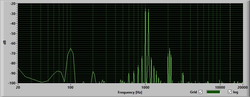

In de bespreking van de Purifi Audio PTT6.5W04-01A midwoofer door Yevgeniy Kozhushko (https://hificompass.com/en/reviews/puri ... -midwoofer) wordt uitgelegd hoe eenvoudig je de intermodulatievervorming van een luidspreker kunt meten. Bruno Putzeys schrijft in zijn toelichting (https://hificompass.com/sites/default/f ... ame-r2.pdf) dat je met de toevoeging van een 30Hz toon aan een mid-woofer eenvoudig en duidelijk kunt horen hoe IMD de zangstem in de muziek vervormt. Het oor zou echter intermodulatieproducten maskeren, bijvoorbeeld 970Hz en 1030Hz rond een grondtoon van bijvoorbeeld 1000Hz als je 30Hz toevoegt, zoals Tom Machielse (ongetwijfeld op basis van onderzoek) ergens op het forum schrijft. Blijkbaar niet.
Naar aanleiding van de metingen van Yevgeniy heb ik eens een SEAS W18E001 gemeten op intermodulatievervorming met eenvoudige middelen: een SoundCard Scope als bron en meetinstrument, een iSEMcon meetmicrofoon en een USB-geluidskaart (Terratec AureonDUALUSB), geen labroatoriumapparatuur, maar wel die veel minder vervormt dan een luidspreker (gechecked).
Een toon van 50Hz toevoegen aan 1000Hz levert zijbanden op circa -36dB (1,6%):
Twee tonen 1000Hz en 1100Hz levert een verschiltoon op circa -40dB (1%):
Ik ben hier nogal van geschrokken: 1%, maar vooral 1,6% is fors. De bassen spelen in het midden vrolijk mee.
Vragen die bij mij opkomen: Heb ik een meetfout gemaakt? Ik heb er geen ontdekt. (EDIT: verder van de conus af gemeten, is de vervorming duidelijk lager. Ook bij gelijkblijvende geluidsdruk op de microfoon. Snap ik niet.) Is dit normaal, zoals Yevgeniy laat zien? Is dit inderdaad goed te horen? Zijn er luidsprekertypes die hier veel beter op scoren? Waarom hebben de luidsprekerfabrikanten de verbetermogelijkheden die Putzeys ontdekt heeft, laten liggen? Is drieweg daarom altijd te verkiezen boven 2-weg? Ik heb in een driewegsysteem een SEAS middentoner met 300Hz en 1200Hz gevoerd en daar kwam ook vrolijk 900Hz en 1500Hz op -36dB uit. Ik ben benieuwd naar jullie reacties.

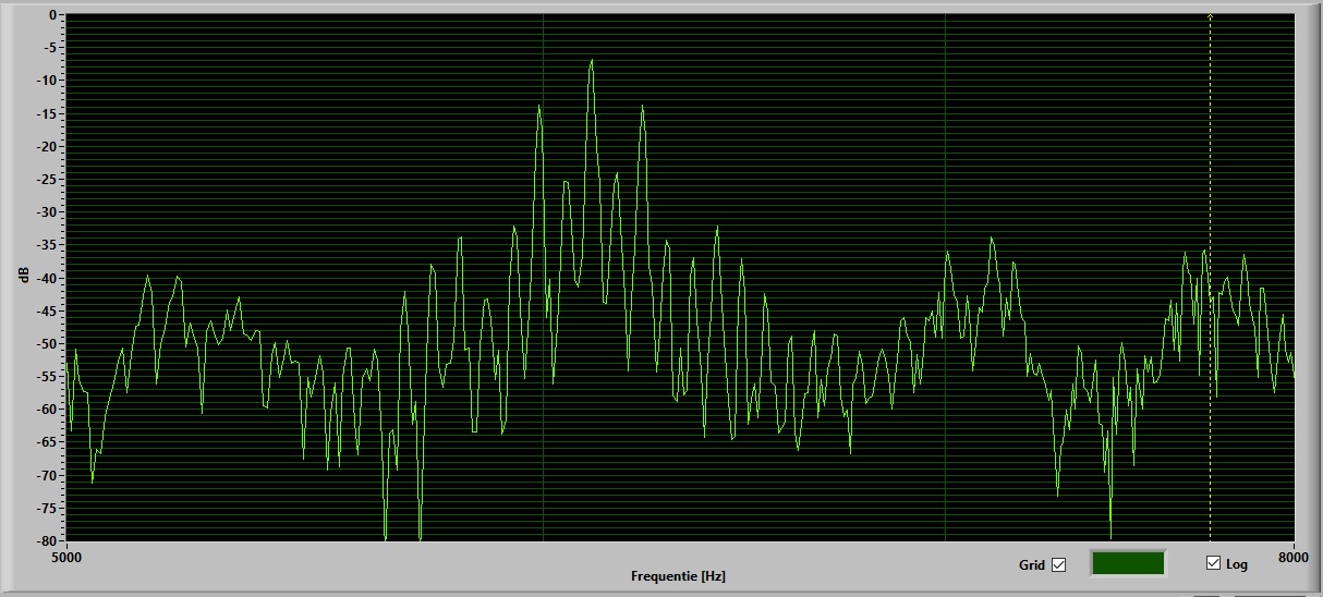

Ter geruststelling :wink: : Hieronder de vervormingsmeting (ingezoomd) van een 60Hz + 6000Hz signaal verhouding 4:1 vastgelegd op de Hifi-Test test-LP van Hifi Rai ooit uitgebracht door Erato met toelichting door Jan Kool van Luister en opgenomen door een Ortofon 2M Black en NAD voorversterker upgraded:
Bij een enkelvoudige toon van 3150Hz ligt de tweedeordevervorming onder de -30dB.

Je meetapparatuur zal deze intermodulatieproducten vast een klein beetje uitvergroot hebben. Helemaal exact meten zal niet gaan. Maar zoals je zelf al stelt : vervormingsproducten in je meetketen, verbleken een beetje bij die in je afspeelketen (en dan vooral je luidspreker) ;-) .
Ik schrik hier niet echt van, en voor mijn gevoel liggen je resultaten wel in de buurt van de werkelijkheid.
Maskering is iets wat inmiddels wel aardig begrepen wordt, en niet al te zeer in twijfel getrokken hoeft.
Of die krappe banden rond 1kHz in jouw voorbeeld gemaskeerd zouden worden in je brein : sorry, die kennis heb ik zo niet paraat.
Voor mijn gevoel en ervaring zouden ze zeker niet (duidelijk) hoorbaar zijn.
Dit zou moeten klinken als een 'chorus' effect. Waarbij diens bewerkte output op -40dB gezet is. In mijn ervaring is dat niet, of zeer moeilijk op te merken. Bij voldoende output zou je 'beating' moeten gaan horen, een heel duidelijk patroon van luider en zwakker worden van het signaal gedurende de tijd. Klinkt als een 'rollend', zwevend geluid : precies wat er gebeurt als de personen in een koor niet absoluut zuiver gestemd zijn tov elkaar (wat praktisch ook niet kan)
Dat gezegd hebbende, heb ik wel degelijk een voorkeur voor 3 weg, en voor ontlasting in het laag. Jouw verklaring kan daar de juiste voor zijn, maar het blijkt me iig niet overduidelijk. Ik weet wel dat ik veel goedkopere systemen in handen heb gehad met lekker 'rollend' laag, wat ik niet kan repliceren met duurdere. Ik gok dat je zomaar een punt kon hebben.
Merk trouwens op, dat je die die 'beating' in jouw tweede test hoe dan ook zou horen. Ook zonder toegevoegde vervormingen. Als die er eenmaal is, dan denk ik niet dat je de verder toegevoegde 'beating' door IMD nog gaat kunnen horen...

Wieger61 schreef:Twee tonen 1000Hz en 1100Hz levert een verschiltoon op circa -40dB (1%):
Je ziet zelfs de verschiltoon van 200Hz op de K2 (harmonische vervorming op 2k en 2,2k). Je meetmethode lijkt me wel valide ;), je ruisvloer is in elk geval laag genoeg.
IM-vervorming is er zeker, maar zoals Marco al schrijft, op zulke niveaus zul je bij muziek echt je best moeten doen om het te horen, als je het al gaat waarnemen. Dan zou ik me meer zorgen maken om de K3 van deze speaker op 50Hz. En die is ook niet heel beroerd.
Ik denk dat je in elk geval een vrij simpele en leerzame meetmethode te pakken hebt die we kunnen navolgen.
