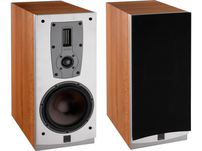

Paartje SDX7 op de kop getikt, wat gaan we daar mee bouwen? Ik zat te denken aan een 3-weg monitor met een 3" of 4" mid, AMT zoals de Audiopur AMT-9 voor het hoog, ik wil een beetje richting Dali Ikon 2. Ik heb trouwens ook nog B&G Neo3's liggen :-k

Wat ik qua zicht wel heel mooi bij de CSS vind passen met z'n carbon conus. In combinatie met een kastje dat CSS in het datasheet erbij zet, 14L geventileerd, F3 van 35Hz, mooie midbehuizing erin kleien allá Asterducs recept en icm een Neo3 hebben we een mooi speakertje lijkt me.

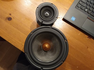

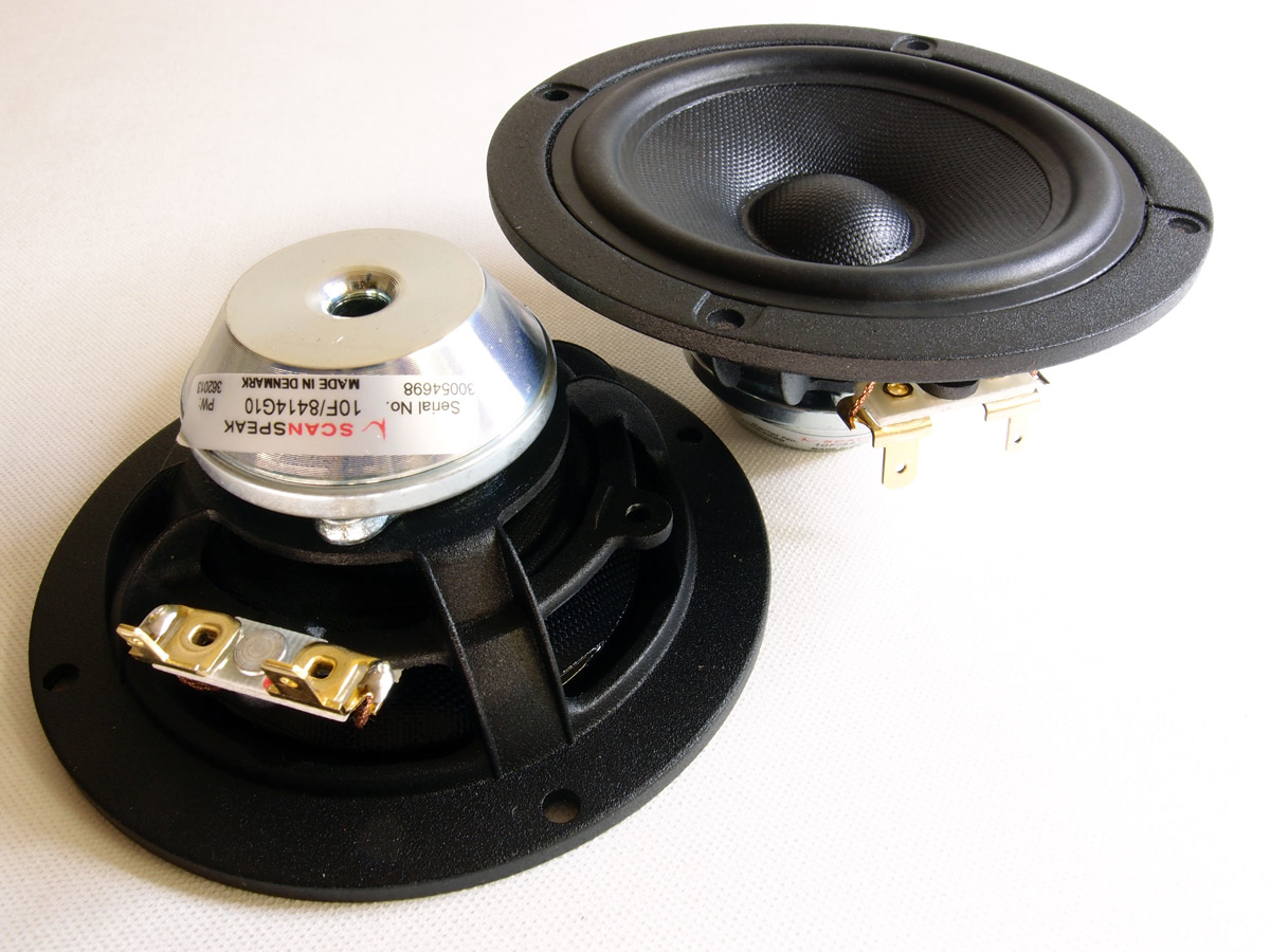

Ah zo, ik heb net een mooi 4" mid drivertje besteld, dan kunnen we de SDX al vroeg aflossen.

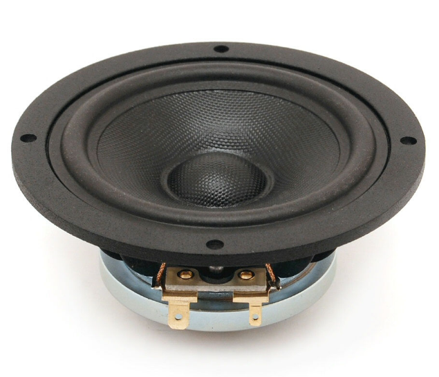

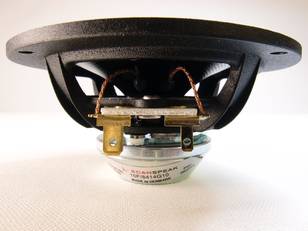

Scan Speak 10F/8414G10, de bovenste foto is volgensmij de 8424, de duurdere broer die door Jeroen-D is gebruikt. (Zwaardere neodym motor o.a.)
De 8414 heeft ook een Neo motor maar wat kleiner, bedoeld om minder laag door te lopen.

Even een paar plaatjes van Troels geleend van de 8414;
Snoepje :bakkie:

De Scan Speak 10F8414 is besteld O:)
Daar is niks meer aan te veranderen, hoop dat het allemaal samen wil werken, anders moeten we er wat anders voor verzinnen (he vervelend :^o )

Qua fineer, ja zeker! Ik weet dat Dali dat fineer van de foto ‘light walnut’ noemt, maar wat ik bij Danny van hout-fineer zie is meestal toch drukker / donkerder.
