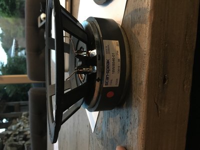

het gaat om een
tweeter scanspead D2905 9000
midwoofer 18W8546-01

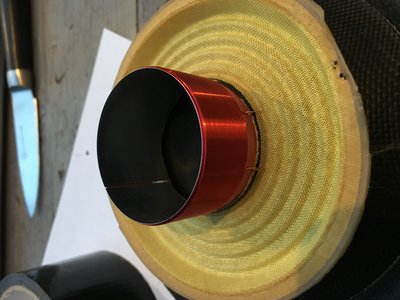

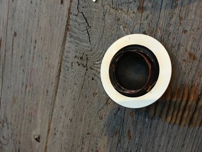

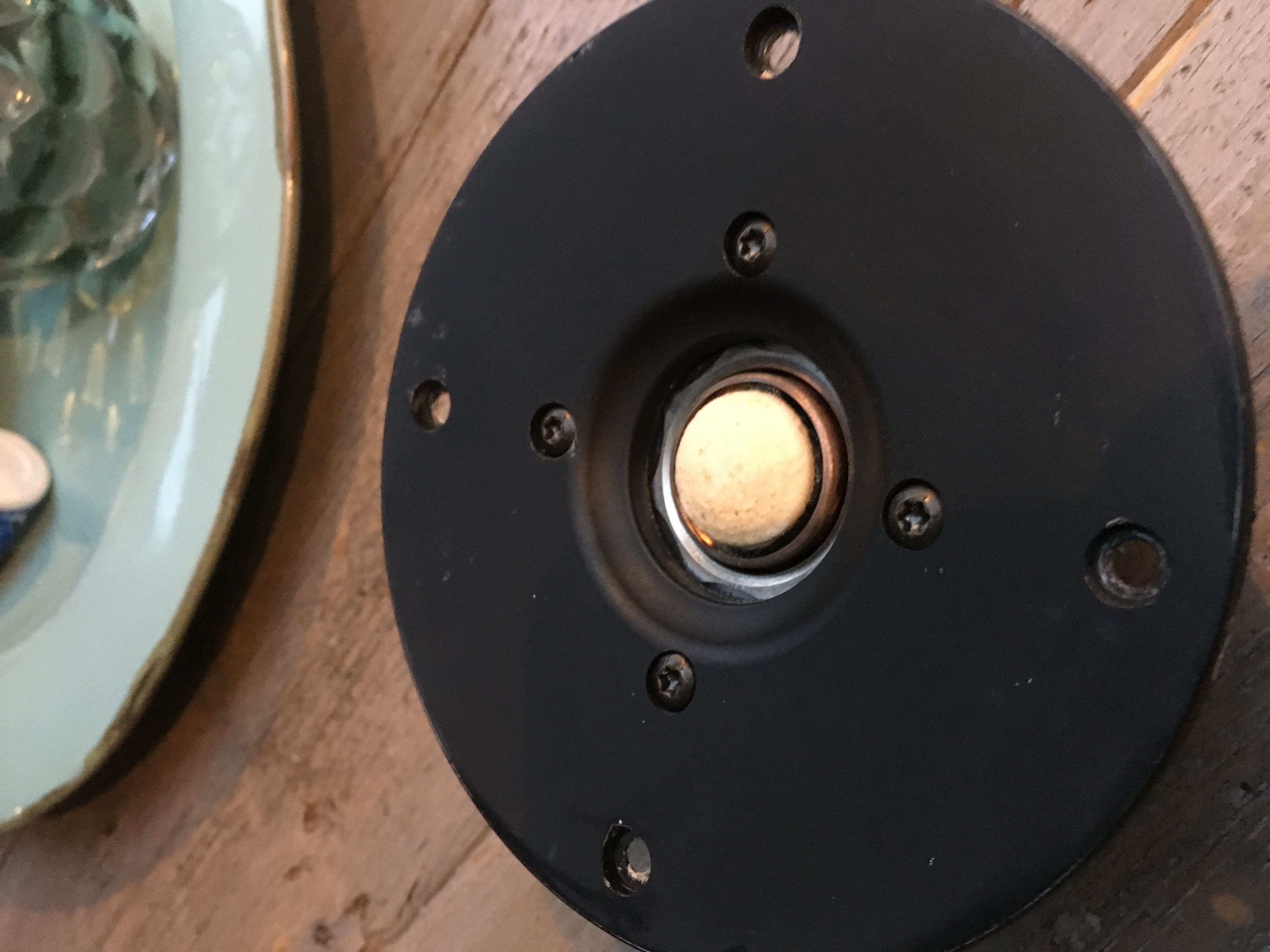

Ik heb de tweeter inderdaad met een AAA batterij getest,
Vandaag ook veel info verzameld over tweeteers en hoe deze in elkaar zitten.
Vanavond de tweeter gedemonteerd ( spreekspoel ) en deze is inderdaad kapot ( al of niet van de de batterij )
deze laat ik dus repareren.

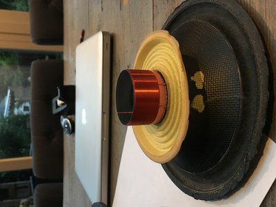

De midwoofer ook veel over gezien en gelezen.
Ook hier maar de stoute schoenen aangetrokken en op onderzoek gegaan.
Heel voorzichtig geprobeerd de draadjes van de spoel naar de aansluit terminals op te zoeken.
Nou dat is erg lastig.
Heel dun draadje en stevige lijm op de conus.
Dat ging m niet worden dus....
Voorzichtig de foamran rondom losgemaakt en de rond rondom de spoel van het huis losgemaakt
beide zonder scheuren losgekomen
Spoel door kunnen meten en deze is nog oke
dus voorzichtig maar draadje aan solderen en naar de terminals verlengen.

De aluminium spreekspoeldrager van de tweeter krijg je met een batterijtje echt niet zo vervormd.
Kan door een klap ook niet tegen de boden komen.

Ja, altijd litzedraad gebruiken. Ander draad is te breukgevoelig of beweegt onvoldoende soepel met de conus mee. Kan je de losgehaalde draden niet opnieuw vastzetten?
En vergeet niet om het laatste stukje litzedraad onbeweeglijk tegen de conus te fixeren. Anders laat de soldeerverbinding los of breekt het spoeldraadje.
