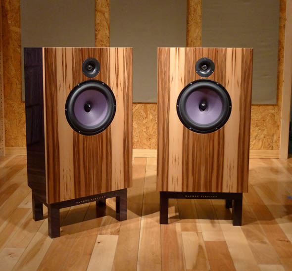

Heeft iemand ervaring met deze driver? Ik zou graag eens een Audio Note AN-E of DeVore Fidelity O/96 kloon willen bouwen. Zou dit een geschikte kandidaat zijn? Als tweeter zit ik te denken aan een Seas 27TBCD/GB-DXT. Alle informatie is welkom.

Voor een gelijkmatige afstraling werkt het beter om een grotere waveguide te gebruiken. De Seas 27TBCD/GB-DXT is meer een tweeter om te combineren met woofers met een diameter van 4 à 5 inch. Seas heeft zelf een ontwerp met een 6,5" woofer en dat dat te groot is zie je aan de horizontale afstraling, die wordt namelijk (met stijgende frequentie) eerst smaller doordat de woofer steeds meer bundelt, dan breder 2,2 kHz als de tweeter erin komt, om later weer smaller te worden tot de constante 90 à 100 graden van de waveguide. Zie Seas Idunn.

Ik doelde op deze woofer : Seas A26RE4.
De remake van de Acoustic Research A25 is de A26: https://www.loudspeakerbuilding.com/mag ... 00995,5693
Dit is ook een mooi gedocumenteerd ontwerp: http://www.hi-fiworld.co.uk/loudspeaker ... sover.html
Die Devore luidsprekers uit je openingspost hebben een Morel CAT378 (tegenwoordig zijn er alternatieven zoals van Wavecor)
