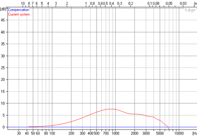

Bafflestep is zeker absoluut nog een issue!
Pak Edge (van Tolvan) er maar bij, bij een kast van 20-30cm breed begint hij bij ongeveer 200-250Hz.

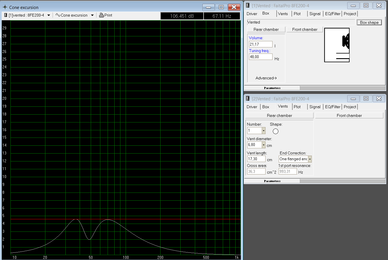

Hier is de excursion, mocht je dat bedoelen.

Ah, mooi, geen zwakste schakel maar mooi gelijke hoogte van de uitslag zo!
BSC speelt bij 30 liter formaat kasten al minder een rol denk ik, maar dat valt later in de praktijk wel te testen. Ik heb inderdaad vooral ervaring met instrumentversterking, en dan werkt BSC totaal niet - eerder nadelig. Een front is al snel zo groot dat de bafflestep geleidelijk is, dus 40cm en breder.
In dit geval moet ik steeds weer schakelen; het gaat om 8" en ongeveer 20 liter. My bad, dan is het zeker nog wel een 2-weg issue.
Bij deze conus uitslag/dit signaal zou ik graag de SPL grafiek zien. Hoeveel vermogen gaat er dan in?

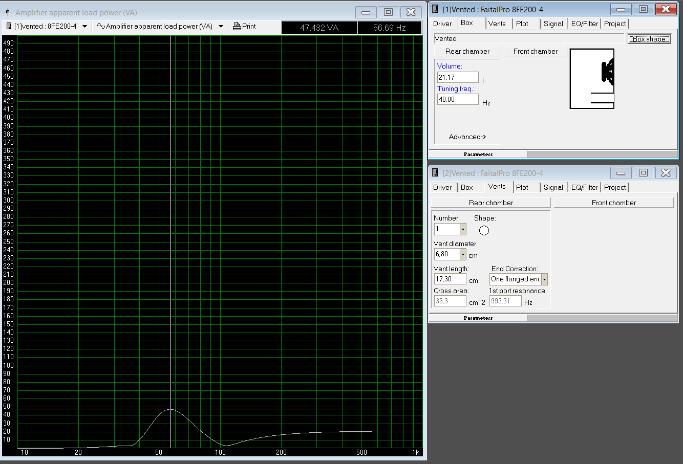

Dat vermogen kun je in de VA grafiek zien, dus rond de 45-50W max.
In dit geval liggen de xmax en max vermogen samen, wat heel gunstig is om evt een limiter af te regelen.
Ook ligt deze piek op ongeveer 55Hz, waar toch vaak nog wel iets van muziekinformatie zit.
(als de piek bv veel lager zou liggen is dat ook direct een minder groot probleem)
SPL grafiek is hetzelfde, maar dan is de max op 106-107dB, uiteraard gaat daar nog de bafflestep vanaf

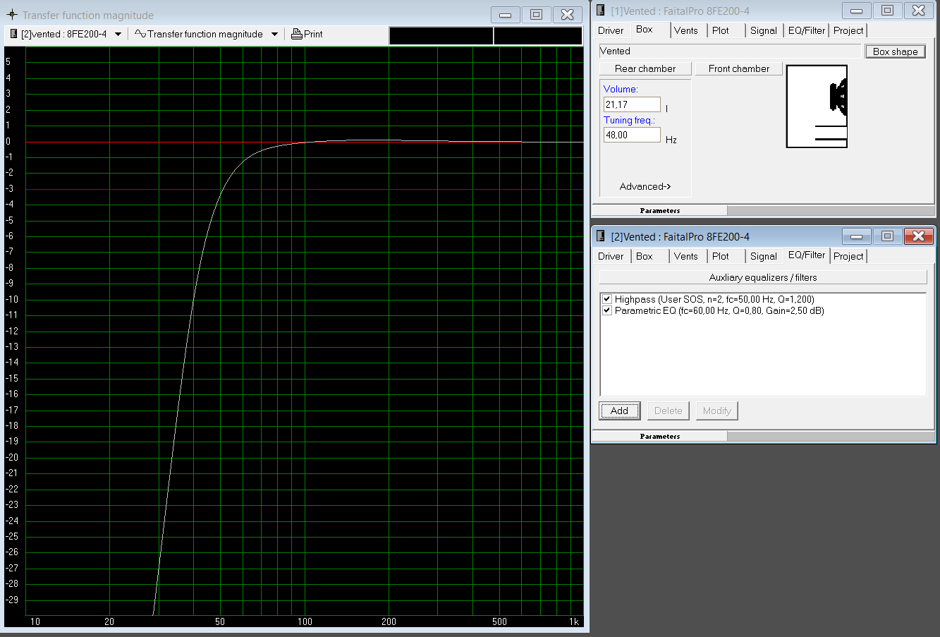

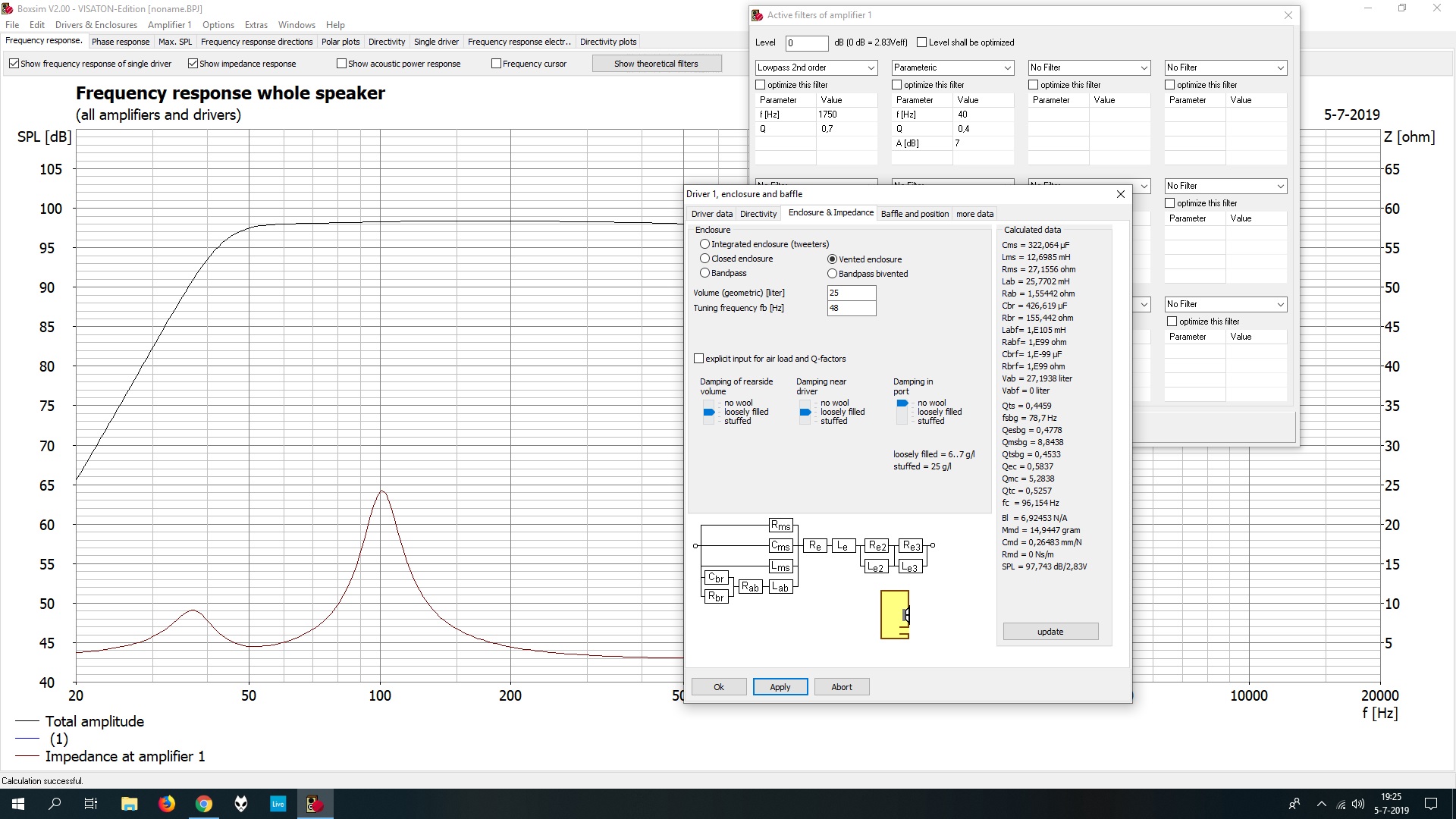

ik heb even wat gespeeld met actieve correctie in Boxsim
(vinkjes diffraction at baffle staan uit)
kastgrootte iets vergroot van 21 naar 25 liter
met parametric EQ boost op 40hz 7db met Q van 0,4
lijkt zelfs een f3 van 43 hz te geven? Ik vraag me af of dat klopt
met speakerboxlite.com kom ik op hetzelfde uit

Je bent de highpass vergeten. Check even mijn winISD screenshot
Btw, WinISD, Boxsim komen met elkaar overeen.
