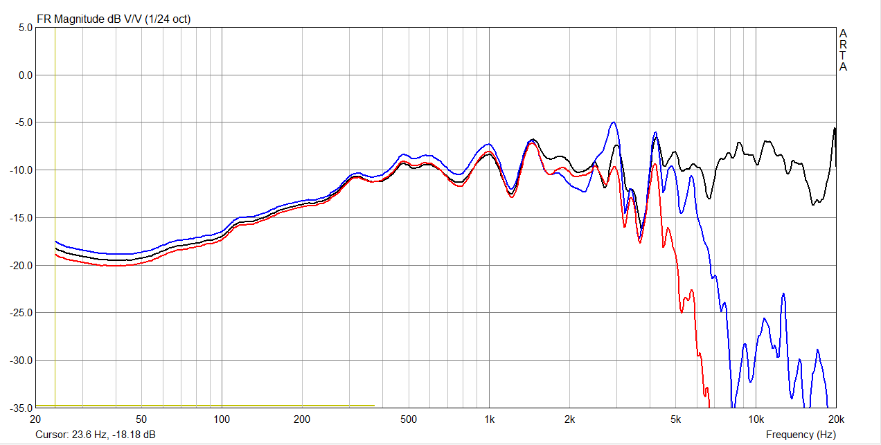

En ik denk dat het grafiekje dat ik eerder stuurde mag verklaren waarom ik wel voor een DSP bordje met met multibandcompressor. Of je nu met 3" units werkt of met grotere, aan het einde van je vermogen kun je met compressie nog wat winnen. Zuivere weergave is ondergeschikt, druk de pieken in en je kunt nog een paar dB harder. En dat is best de moeite waard als je geen headroom hebt.
Ik geloof dat ik zelf de Beyma 10WRS300 aan de tand wil gaan voelen, erg mooie driver
De 4 ohm versie van de 10CL51 heeft B&C zelf niet eens op de site staan, de T/S parameters zijn helaas ook ongunstig voor een kleine box:
https://en.toutlehautparleur.com/speake ... -inch.html
Edit: Deze lijkt me extreem.... Ciare NDI10.50W. Wil helaas meer liters en ook niet goedkoop, maar waar komt die gevoeligheid vandaan?!
http://www.loudspeakerdatabase.com/Ciare/NDI10.50W

Versie met sub vraagt veel meer sap. En voor 3" zou ik dan weer naar Faital Pro gaan, maar dat is gewoon niet heel serieus. Een 3" moet je meerdere van nemen buiten, naar mijn idee. Ik gebruik de 3" Faital in een FAST, maar die hoeft niet luid. Een 3" op een steeltje zou ik niet doen.
https://h-audio.de/Eigenentwicklungen/C ... :2421.html
Deze stond ook als Cheap Trick 287 in Klang und Ton 5/2016 en heeft alleen een shelfje, verder filterloos. Kun je evt zelf doen als je met eenvoudigere versterker wilt werken of 2x 30W aan 1x 100W wil knopen.
Hier zie je de ongefilterde B&C 10" en de respons als 2-weg. De piek op 3kHz is weg, de andere onregelmatigheden hebben te maken met de verzonken baffle en zijn bij de 2-weg daarom ook zichtbaar.

wouter schreef:Versie met sub vraagt veel meer sap. En voor 3" zou ik dan weer naar Faital Pro gaan, maar dat is gewoon niet heel serieus. Een 3" moet je meerdere van nemen buiten, naar mijn idee. Ik gebruik de 3" Faital in een FAST, maar die hoeft niet luid. Een 3" op een steeltje zou ik niet doen.
