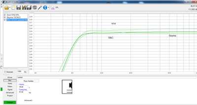

Je hebt helaas niets aan de gevoeligheid bij 1kHz. Als dat zo was kun je bij BMS of Eminence je hart ophalen, die geven drivers al snel 99dB gevoeligheid mee. In het laag is vrijwel elke 10" gelijk, alleen hoe gaan ze met bijv. 100W signaal om?! Gaat je box laag in een bepaald kastje, dan gaat hij waarschijnlijk niet heel hard - en vice versa.
Ik heb - helaas voor 8 ohm - even een voorbeeldje voor je gemaakt. Wat ik weet uit van een bekende PA sub is dat deze opslingerde, dat gaf 2dB extra gevoeligheid. Dus een woofer die niet lijkt 'te passen' kan juist heel goed werken.
De B&C gebruiken wij vanwege de klank, maar hij is niet bepaald onverwoestbaar. Maakt voor jouw toepassing niet uit.
Hij is geselecteerd op zeer goede balans in parameters, SPL curve en gewicht. Er zijn betere drivers, maar niet op elk gebied en zeker niet met deze voordelen qua gewicht en prijs.

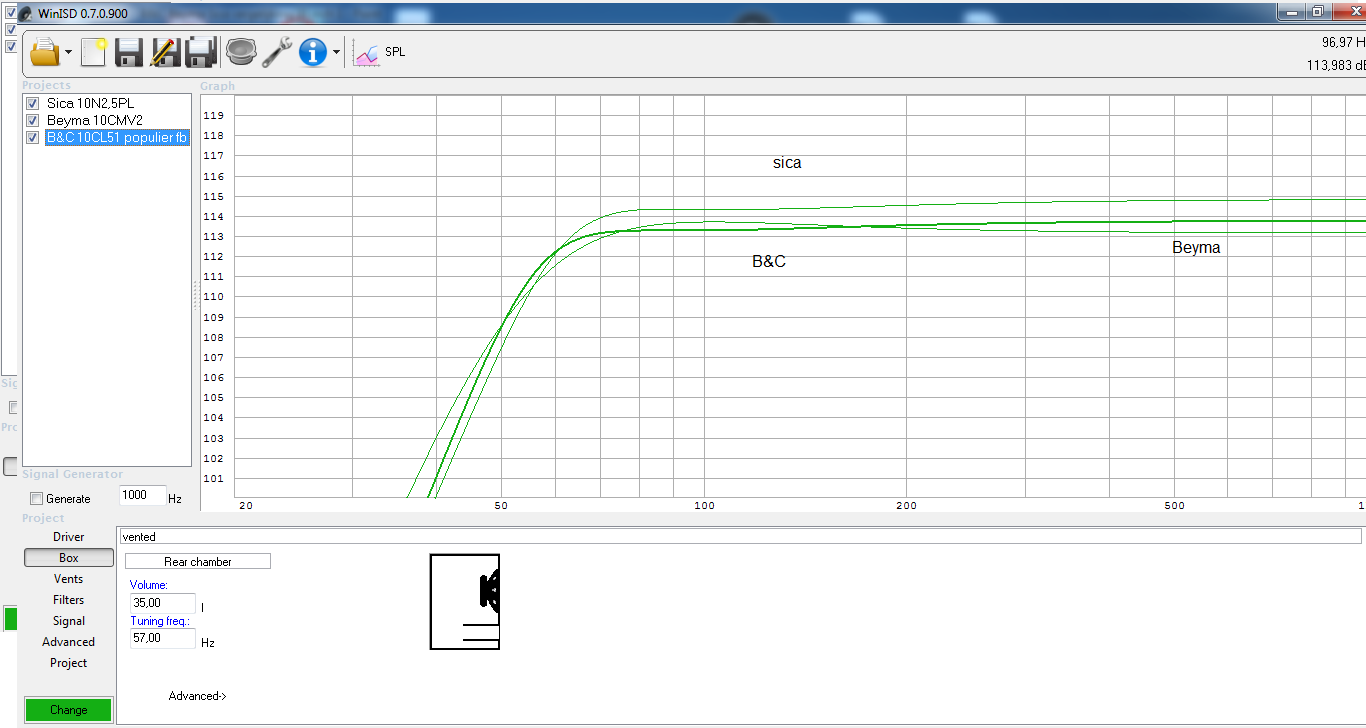

Een la Voice of Sica met kleine Xmax speelt nog 1 dB luider, maar gaat ook minder diep. Beyma heeft de 10WRS300 en de goedkopere 10CMV2, die laatste heeft 50 liter nodig en slingert handig op in 35 liter.

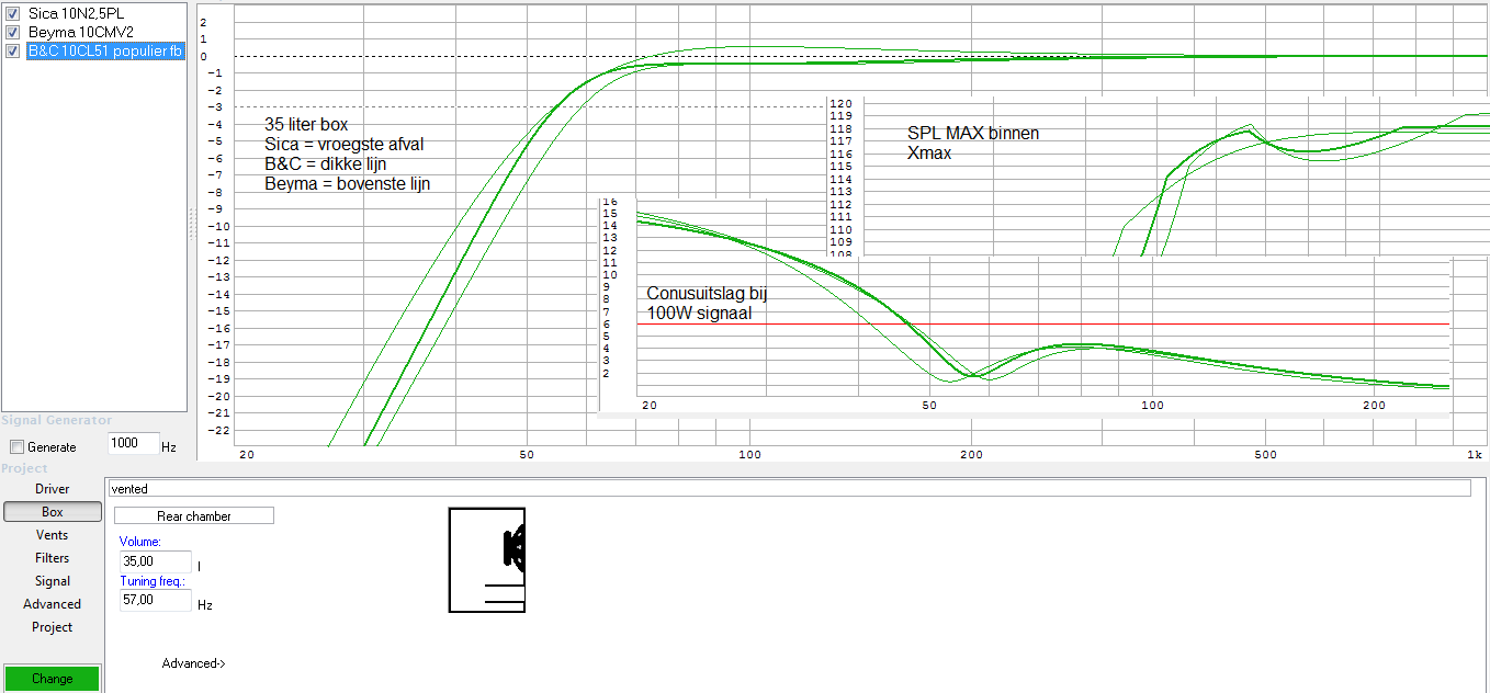

Daarom heb ik een vergelijking gemaakt met 35 liter en 100W input:

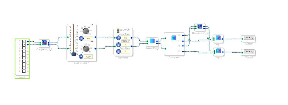

Ik gebruik een Sure DSP bordje vanwege de multibandcompressor.
Hier een voorbeeld: http://www.hifi-forum.de/viewthread-331-420.html#1

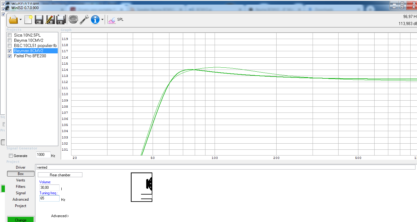

Wanneer je de Beyma 10CMV2 in 50 liter prakt zie je dat je met een afstemming van net boven de 50Hz ontzettend veel voordeel pakt... maar ten kosten van draagbaarheid. Eens kijken wat de 8" variant daarvan doet...
http://www.loudspeakerdatabase.com/Beyma/8CMV2
voila
De faital doet in 35 liter plus met hoge afstemming veel SPL per Watt.
De Beyma gaat wat makkelijker diep. Ze ontlopen elkaar niet erg veel. Dan is 4 Ohm veel voordeliger, als je de Xmax van de Beyma niet nodig hebt.
