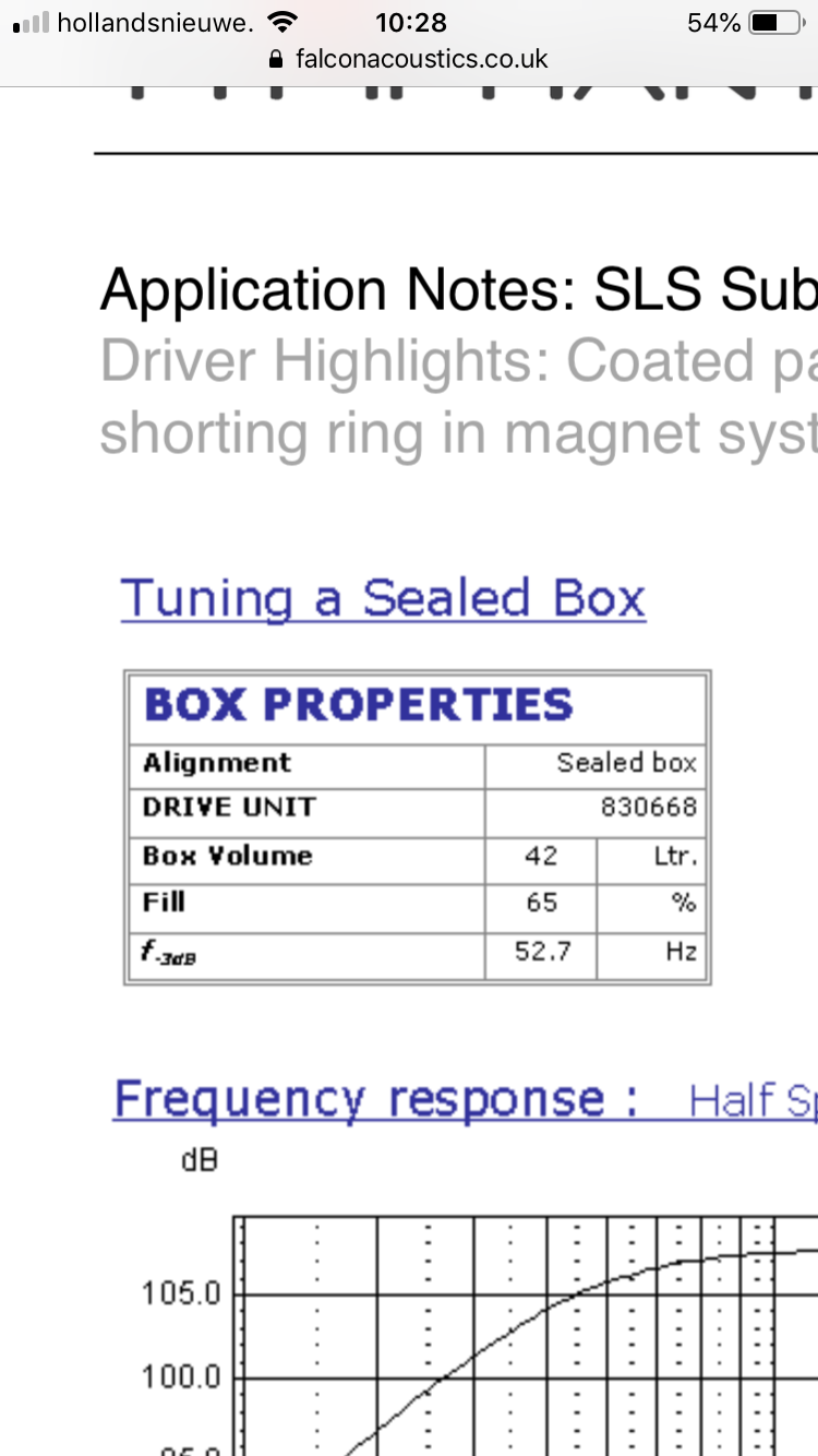

Nu weet ik ook weer waarom ik de vorige vraag stelde;
Op de website van Falcon Acoustics (UK) kwam ik bij de Peerless in kwestie een pdf tegen met het volgende
Wat wordt hier bedoeld met “fill” en het percentage?
Ik had ooit begrepen dat je door het aanbrengen van ‘stuffing’ de speaker als het ware voor de gek houdt doordat die vulling het volume van de kast groter doet lijken...?

Berichtdoor Henkjan » ma 15 jul 2019, 11:26

Dankjewel voor deze link, veel nuttige info! Hoewel het mij vaak iets te technisch is, haal ik er veel uit:
Omdat bij mij de sub niet ver in het hoog hoeft door te lopen (de LS 50 valt bij plm 70 hz af) hoef ik geen zaken als Pritex te gebruiken, maar kan vulling met wol oid zinvol zijn. Gezien mijn project (een sub dus het gaat echt alleen om de laagste regionen) ofwel geen (volgens sommigen) ofwel weinig vulling en dan wat experimenteren met hoe ‘vast’ ik het vol- of aanduw. Is dat een redelijke samenvatting?

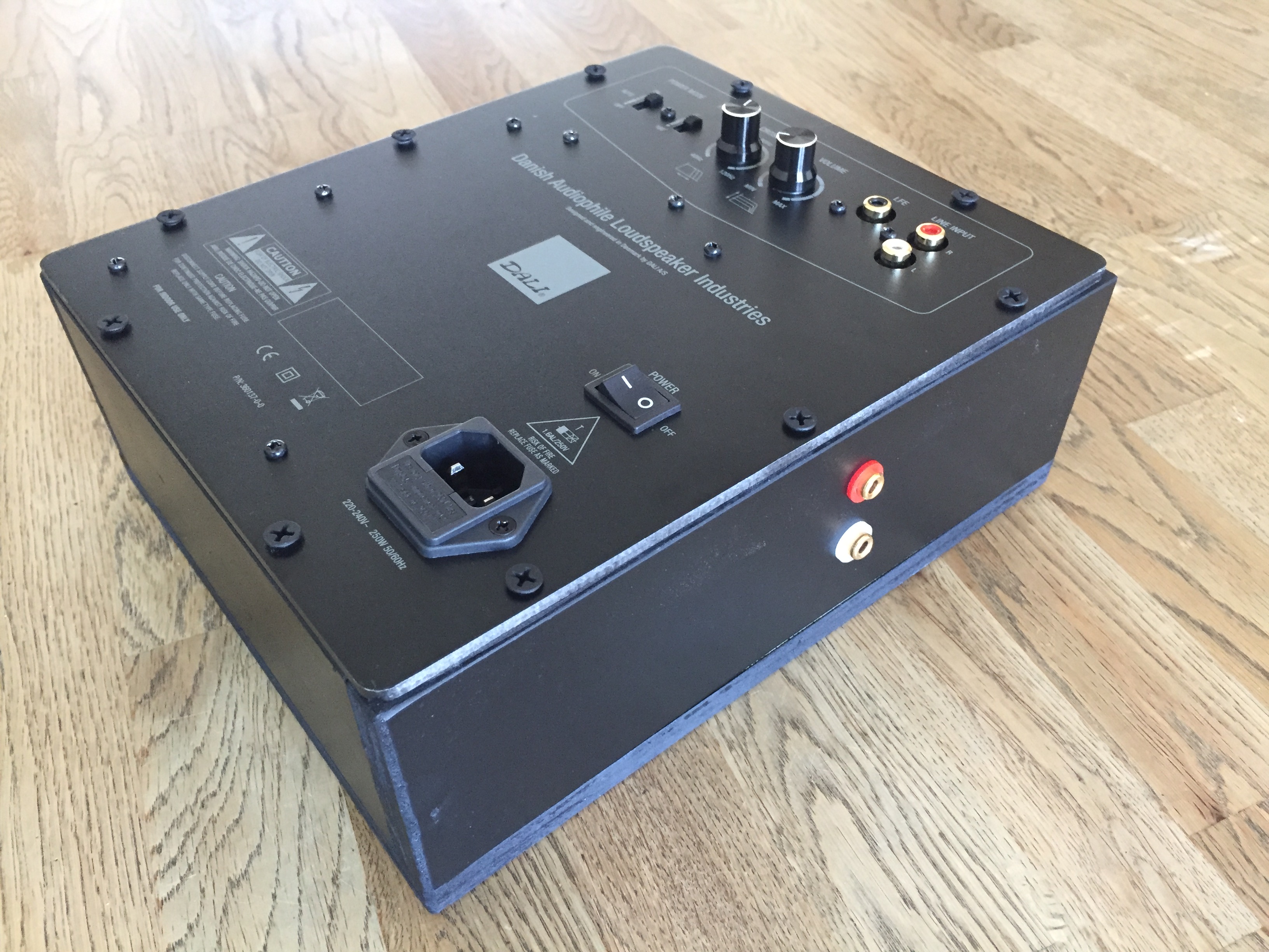

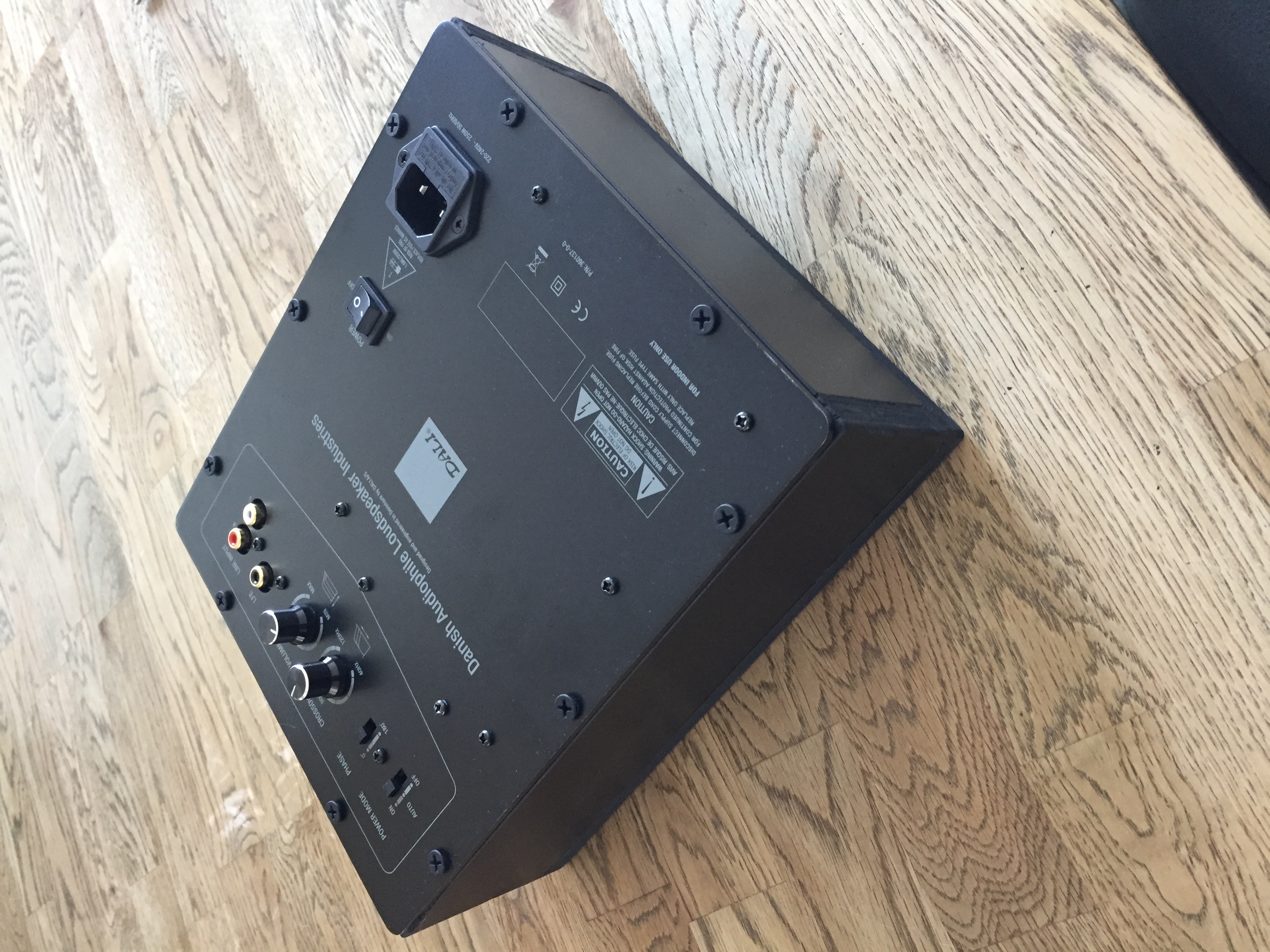

Als versterker heb ik een plate amp van de Dali SUB E12-F in huis, voor n schappelijk bedrag op marktplaats gevonden (nieuw in doos).
Mogelijk geen topversterker, maar ik wil m toch extern in een eigen kastje zetten, zo kan ik altijd de versterker op een later moment upgraden.

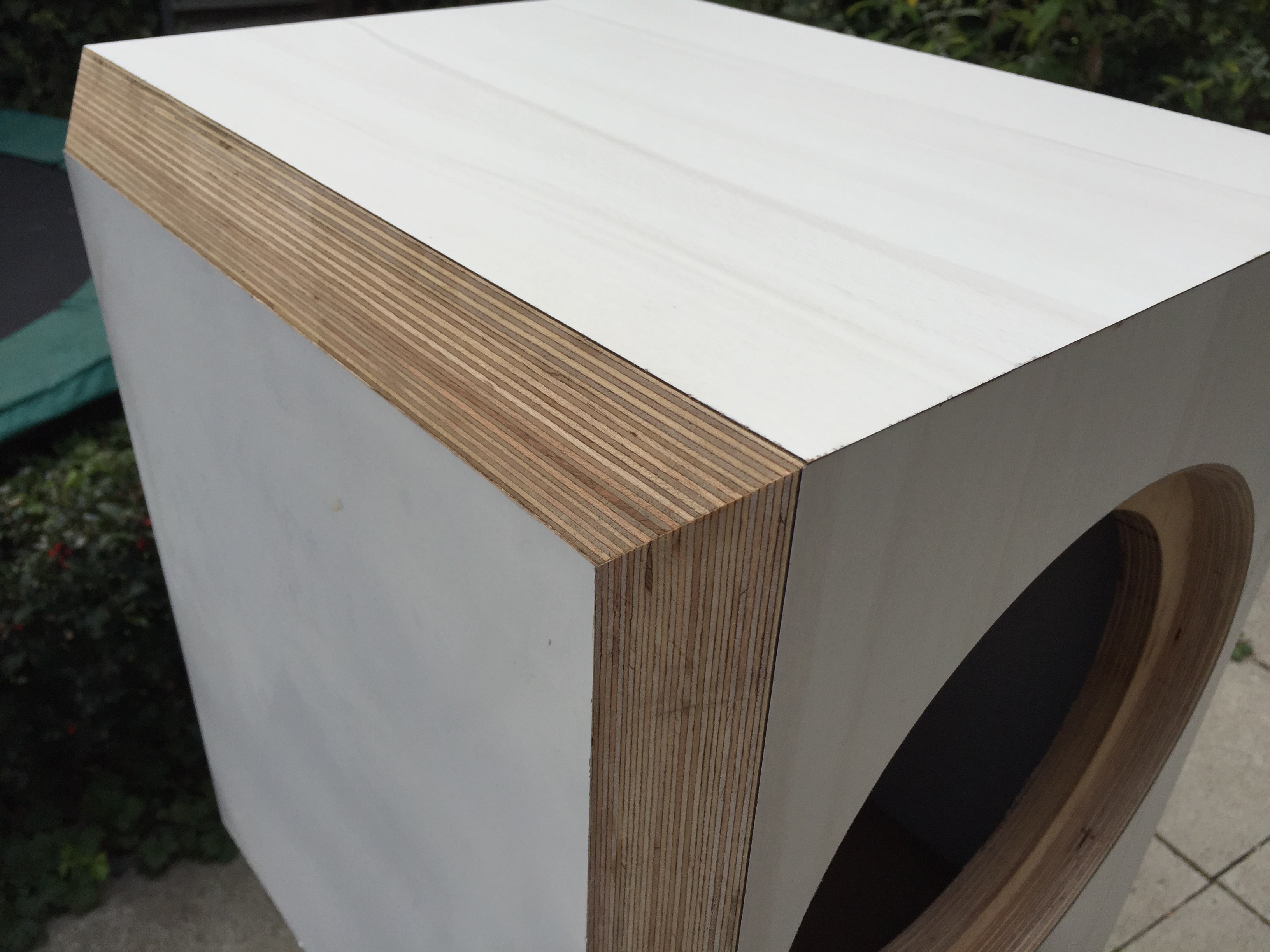

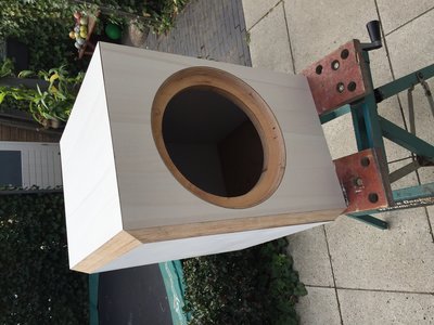

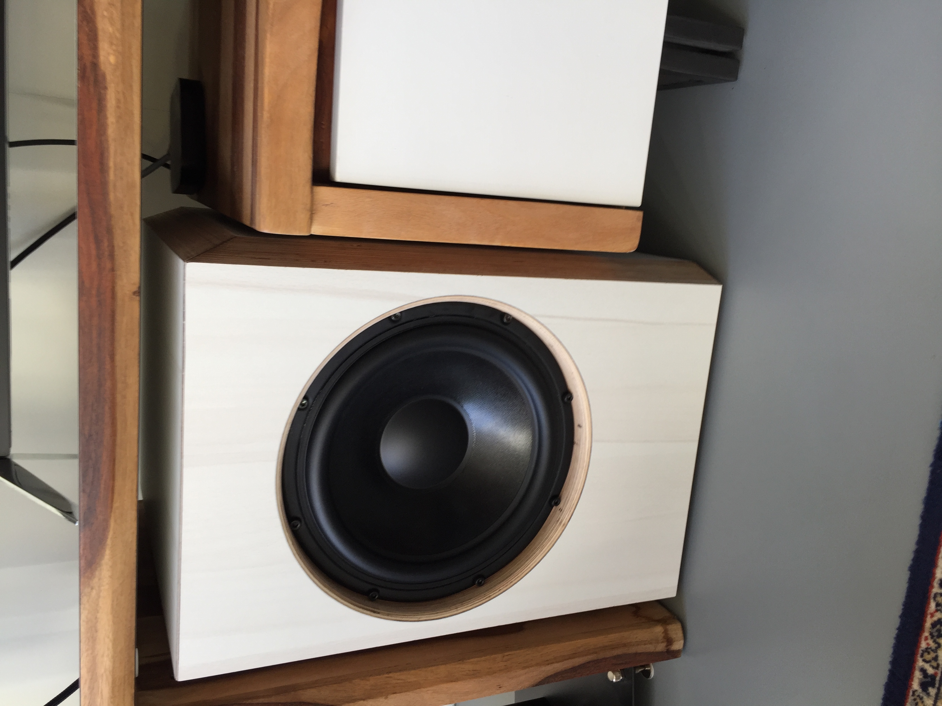

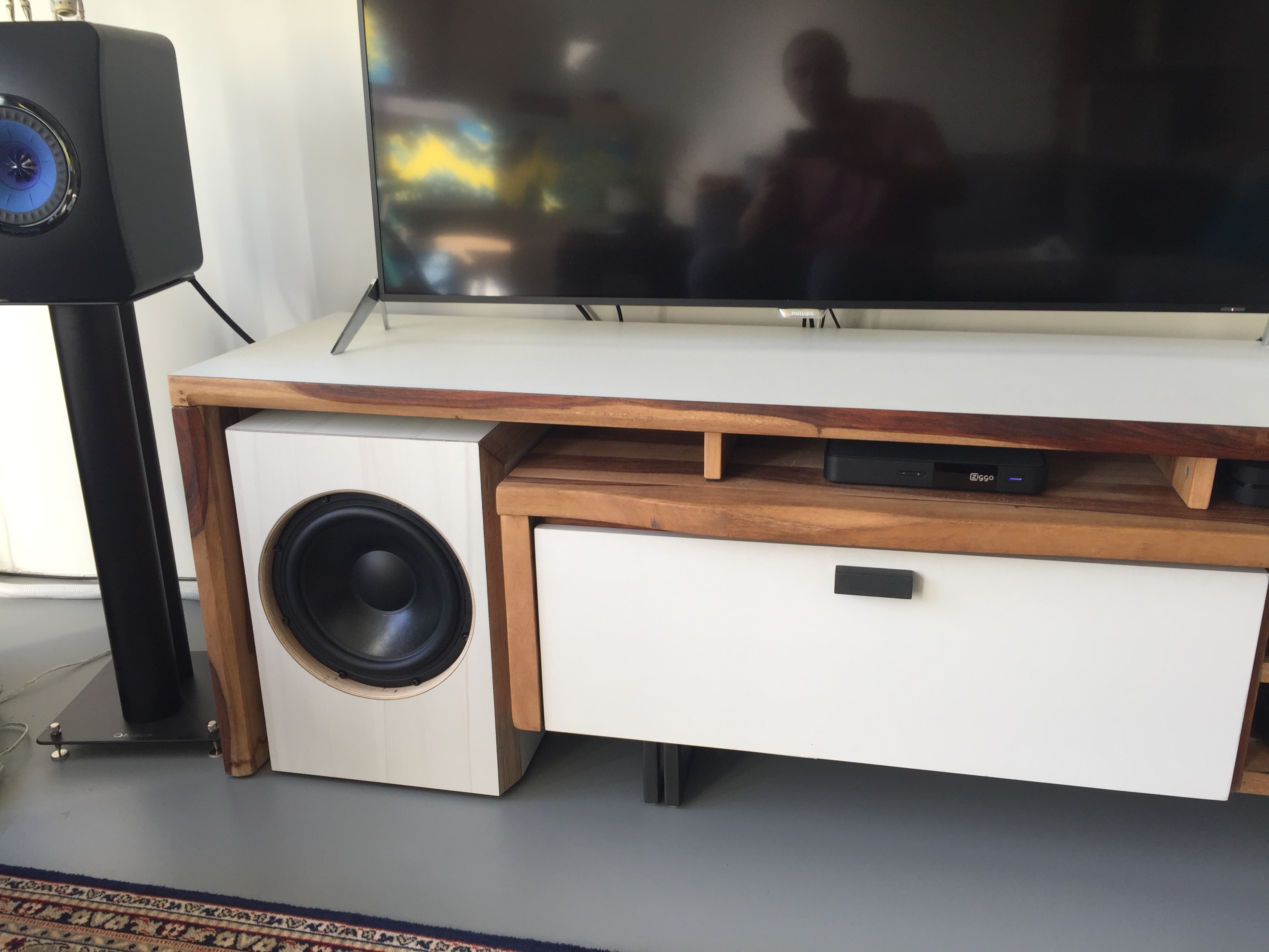

Het staat, het speelt en.... het speelt uitstekend!

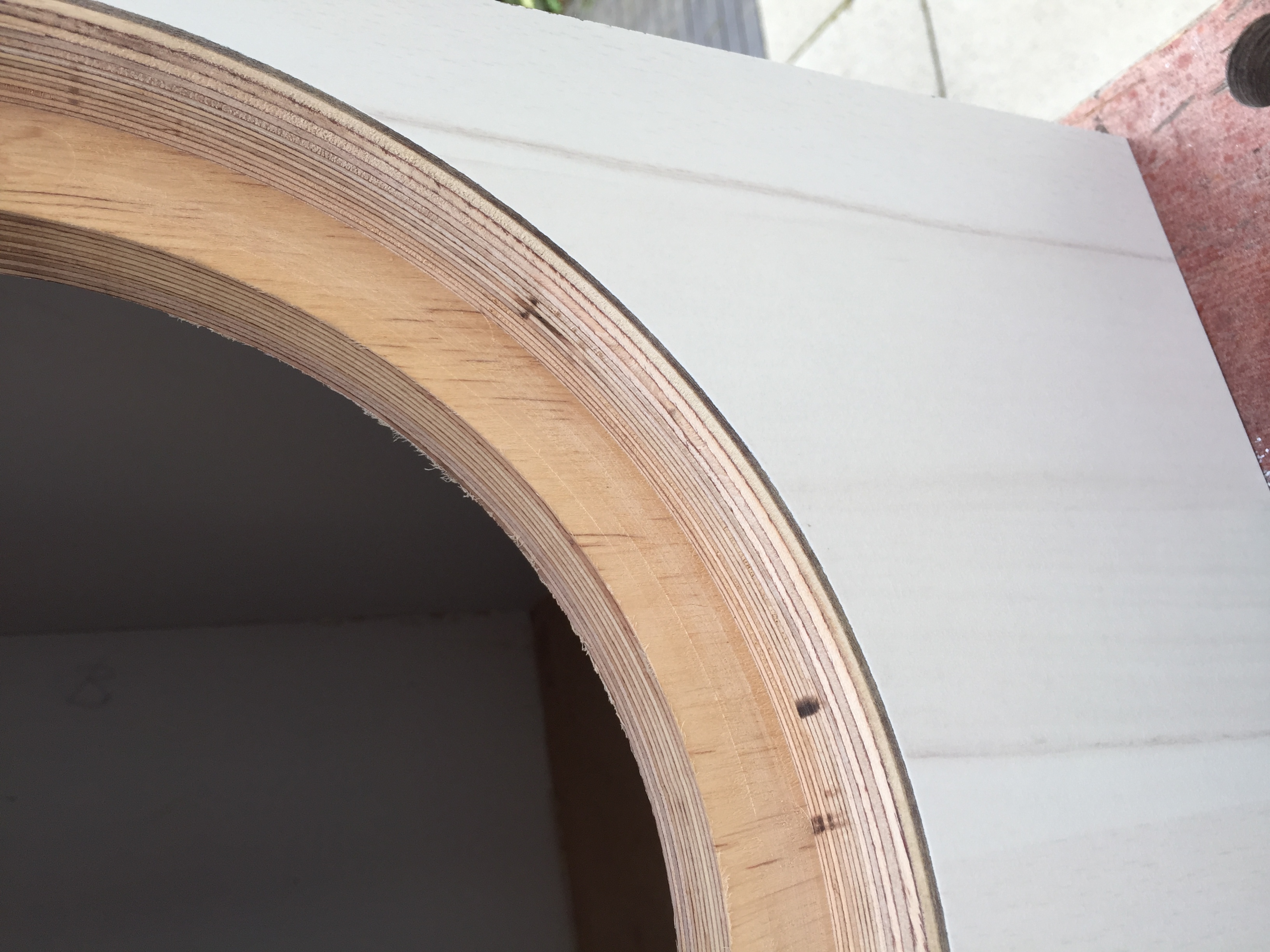

Het bouwen ging gepaard met wat tegenslagen. Verstek zagen (4cm dik multiplex!) en dan goed klemmen viel ondanks lamello gebruik tegen. Kier moeten dichtmaken en camoufleren, uiteindelijk netjes gelukt.
Als demping toch dat stuk Bofoam uiteindelijk maar gebruikt, bekabeling ook wat ik nog had liggen, die verzilverde teflon afgeschermde van Speakerland, velen vast bekend.
En ik ben er blij mee! In vergelijking met een Rel T3 die ik een jaartje geleden even had: deze is véél ‘makkelijker’ dwz het integreert beter, de afstelling is minder kritisch. Waar die Rel soms wat geforceerd overkwam is er hier meer gemak en rust. Wel grappig: had er al een week of zo mee gespeeld (en al erg tevreden) toen ik er achter kwam dat de fase naar 180 graden het nog beter maakte! Hierdoor ging het midden en hoog ook weer ‘open’, ik was die eerste week natuurlijk vooral gefocussed op het laag, maar nu klopt alles!
Ik zal proberen nog wat foto’s bij te voegen, dank voor de tips en adviezen!
