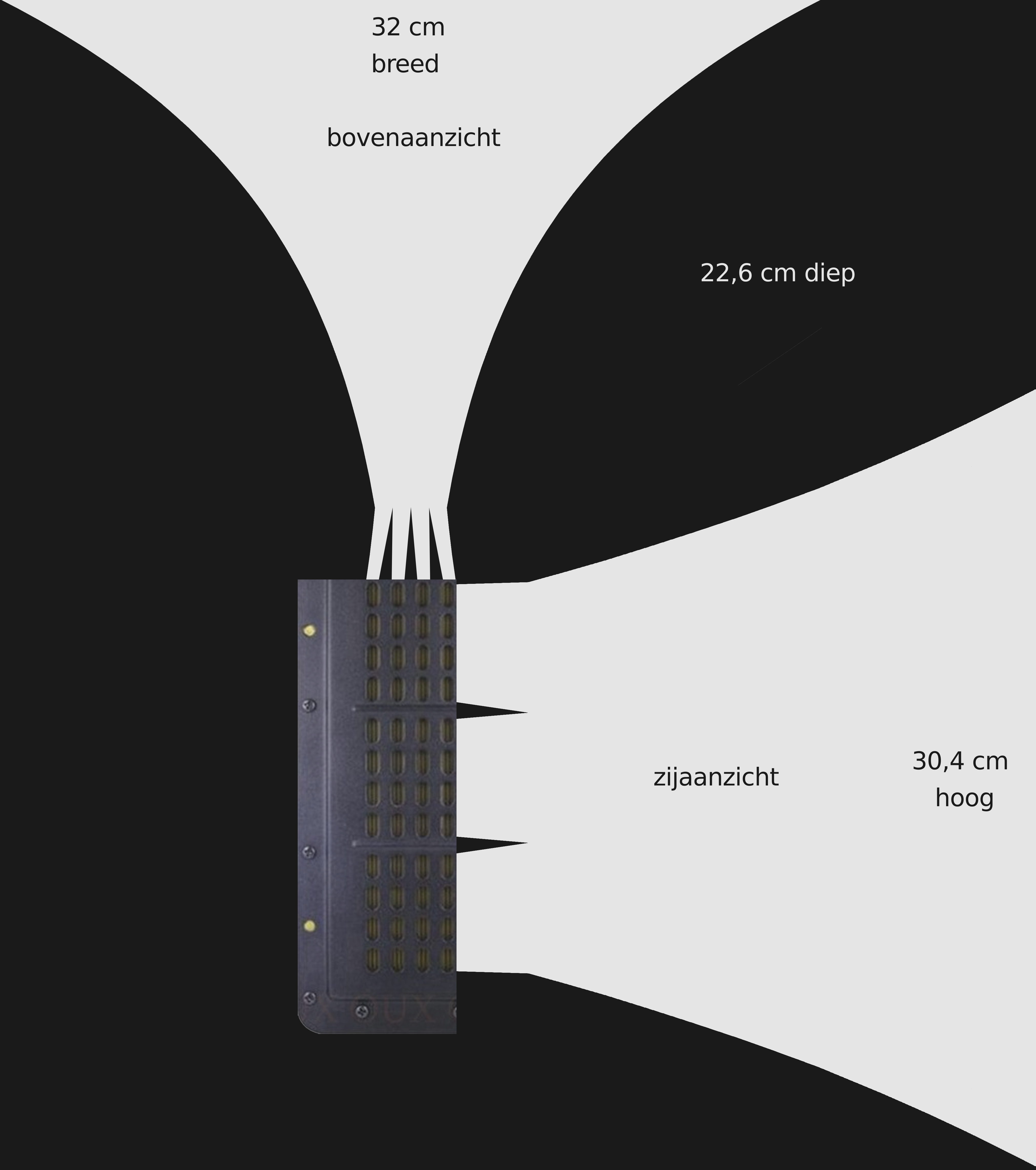

Berichtdoor Jerommel » do 27 jun 2019, 2:39
Enfin, wat later...
Zou zoiets werken?
Exponentiële hoorn
(en nu naar bed)

Berichtdoor Jerommel » do 27 jun 2019, 19:29
Dit ziet er wat geluidsvriendelijker uit i.m.o.:

Berichtdoor Jerommel » do 27 jun 2019, 21:10
Nou, de topictitel maar even aangepast, want dit ding doet het kennelijk beter op een hoorn, vanwege de aard van het beestje, namelijk dat het een beetje een line array wordt op hoge frequenties.
Met een hoorn (of wave guide) kan je 'constant directivity' benaderen, wat dat zou oplossen, zodat je geen eq of filter shelving hoeft toe te passen.
Nu heb ik enorme hoorns gezien (nog bedankt voor de link, Gerard) waarmee je met een neo8 al vanaf 200 Hz kan spelen, maar dat ding is werkelijk enorm groot, dus ik denk aan iets kleiners, zie poging in vorige post.
Weet niet of er mensen met ervaring en kennis zijn op dit gebied, maar ik heb gewoon exponentiële verwijding toegepast in de tekening, denkende dat dat de beste / beproefde / logische vorm is.
Ongetwijfeld is het niet zo simpel als ik hoop, maar misschien is het een begin, of moet ik dit idee gewoon maar weer laten varen?

Open baffle spreekt me (vooralsnog) niet aan.
Maar het idee om de Neppo8 achter een hoorn te hebben wel.
https://www.youtube.com/watch?v=f_nO7kymm84
https://josephcrowe.com/collections/spe ... -package-1
^ Maar dat is mega groot, maar wel vanaf 200Hz inzetbaar, en een redelijk vlakke frequentie respons, itt zonder hoorn of wave guide.
En dus ook geen tweeter meer nodig.
Kan dus een stuk kleiner (lijkt me) als je 'm vanaf 500 Hz of hoger wilt inzetten.
Lijkt me ook wel leuk om te construeren.
De tekening komt neer op iets van 90° x 45° afstraling.
Wie heeft hier op ZBA kijk op hoog / mid hoorns?

Berichtdoor ds23man » vr 28 jun 2019, 17:57
Het nadeel van een exponentiële hoorn is dat gaan bundelen in het hoog. Beter is een CD hoorn.

Berichtdoor Jerommel » vr 28 jun 2019, 19:32
Okay, maar dan houdt het zelf ontwerpen ook meteen op voor mij.
Joseph Crowe heeft ook een product "3D math for 500Hz CD Horn For BG Neo8" te koop voor $25,--
Dat is, afgaande op de zeer summiere beschrijving, voor CNC of 3D printing ?
Kan verder niks er over vinden op zijn site, maar de afmetingen zien er, afgaande op het enkele plaatje, goed uit.
https://josephcrowe.com/products/3d-mat ... or-bg-neo8
Ik zal 'm anders een mailtje sturen of ie ook gewoon een pdf met afmetingen heeft.
Wat me op valt is dat de kolommetjes met magneten van de ne(pp)o8 in het ontwerp in feite genegeerd worden, terwijl die, plus de 2 'dwarslatten met rib' toch zo'n 50% van het front oppervlak opeisen.
Kennelijk golf het geluid daar gewoon ongehinderd tussendoor.
