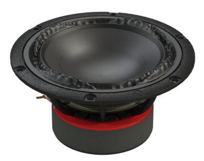

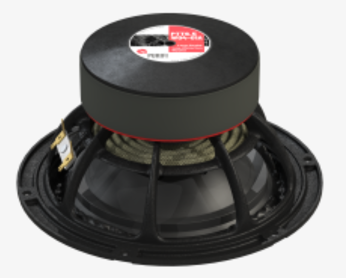

Nog wat meer plaatjes van de PTT6.5W01-01A
Groet Rene

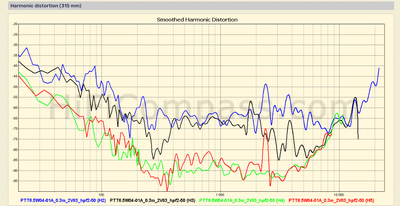

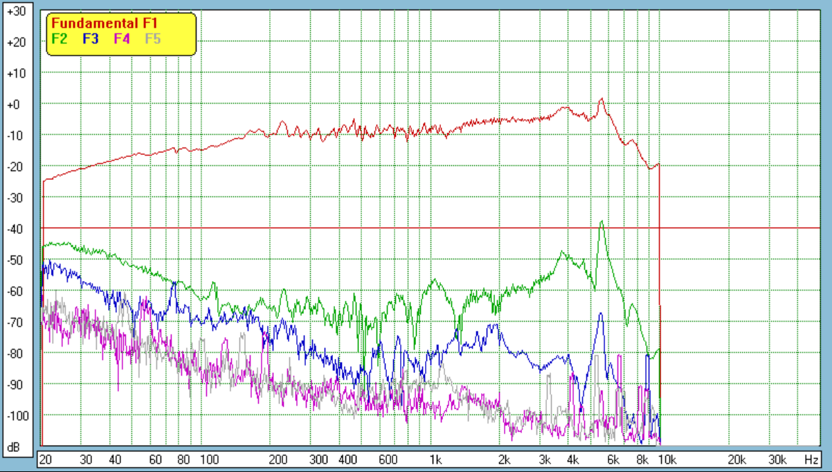

Screenshots gemaakt:
D6ND430 Zaph, heeft gemeten 92dB op 0.5 meter wordt 86dB op 1 meter:
Purify op 88dB hificompass:
Datasheet 88dB:
D3 heeft veel gelijkenis idd.
Groet,
Rene

Als ik bij hificompass even de purifi en MW16P-8 op twee tabbladen maximaliseer, dan doet de MW16P-8 het toch een stukje beter (D3).
En zelfs al zou het niet zo zijn, strookt het niet helemaal met de gehypte teksten op de Purifi homepage.
Jammer genoeg is er geen plek waar al dit soort drivers even naast elkaar te beluisteren zijn.
