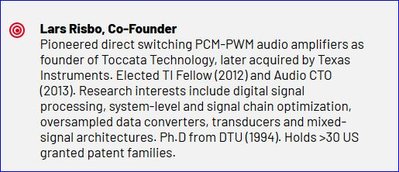

Zou dit mogelijk ook een rol kunnen spelen?
PCM > PWM.
PCM > PWM.

Welke rol dan? PCM en PWM zijn op zich net zulke nietszeggende kreten als grijs en paars. Een PCM versterker heb ik nog nooit werkend gezien of sowieso van het bestaan gehoord. Alle switch-mode/klasse-D is PWM: Tripath, ICE-Power, Hypex, TI en noem maar op.
- Berichten: 13438
- Lid geworden op: wo 31 dec 2008, 15:27
- Locatie: Dordrecht
Re: Purifi - Welke driver?
Er zitten 3 mensen bij van TI, en dan ook mogelijk een nieuwe opzet met andere insteek?
Met Bruno erbij kun je de gekste dingen verwachten.
En de ervaring met de ARIANE maakt het dan wel Rocket science.
