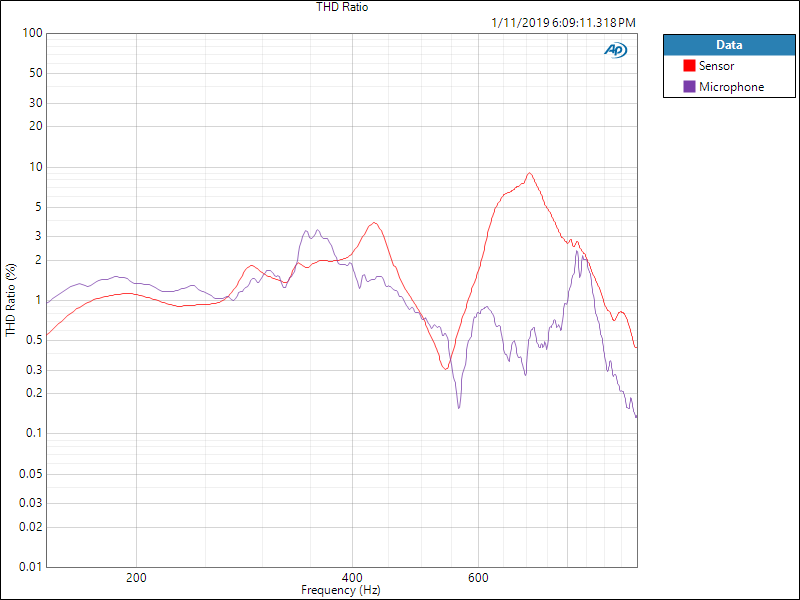

Wieger61 schreef:Waar ik nog steeds geïnteresseerd in ben, is de mechanische signaal/ruisverhouding, de verhouding tussen de te meten beweging en de totaal gemeten beweging. Je wil alleen de axiale beweging meten, maar meet ook allerlei buiggolven of andere bewegingen van de sensor op de conus. Een vergelijk tussen een lasermeting van de axiale beweging en het signaal van de bewegingsopnemer zou dan interessant zijn. Misschien kan een numerieke simulatie uitsluitsel geven over de beste montageplek, of vraagt het stoorsignaal door buiggolven filtering van het uitgangssignaal van de bewegingssensor voordat die naar de MFB-module gaat.
Je moet er vanuit gaan dat een driver in de lage frequenties als een zuiger werkt en er geen buiggolven optreden. Als je boven de 500 Hz komt ga je last krijgen van breakup modes en is je sensorsignaal niet meer valide. Vandaar dat daarboven mfb niet meer werkt. Je kan wel gaan spelen met een laser, maar dat levert niets op laat staan dat je daarmee een simulatie kan maken. Elke driver is gewoon anders en moet je gewoon met een beetje GBV de ideale positie bepalen. Maar gelukkig hebben we nog een heel handig instrument: vervormingsmeting. Als je het sensorsignaal meet in closed loop kun je mooi zien hoe valide je meetsignaal is.
Voorbeeld, 10" sub driver van Seas met de sensor onder de conus geplakt en 30db feedback:
Hier zie je mooi dat de regelus effectief is beneden de 200Hz. De gigantische piek rond de 700Hz ontstaat omdat door breakup de conus niet meer de spreekspoel volgt. Dat zie je mooi als je de sensor met een mic vergelijkt:

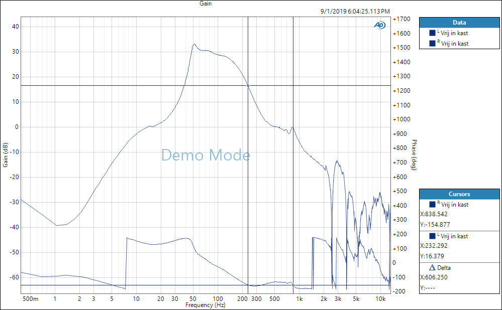

Berichtdoor ds23man » ma 22 apr 2019, 14:47
Dit is open loop curve:
En daar zie je dus dat alles boven de 500hz weg gefilterd wordt.

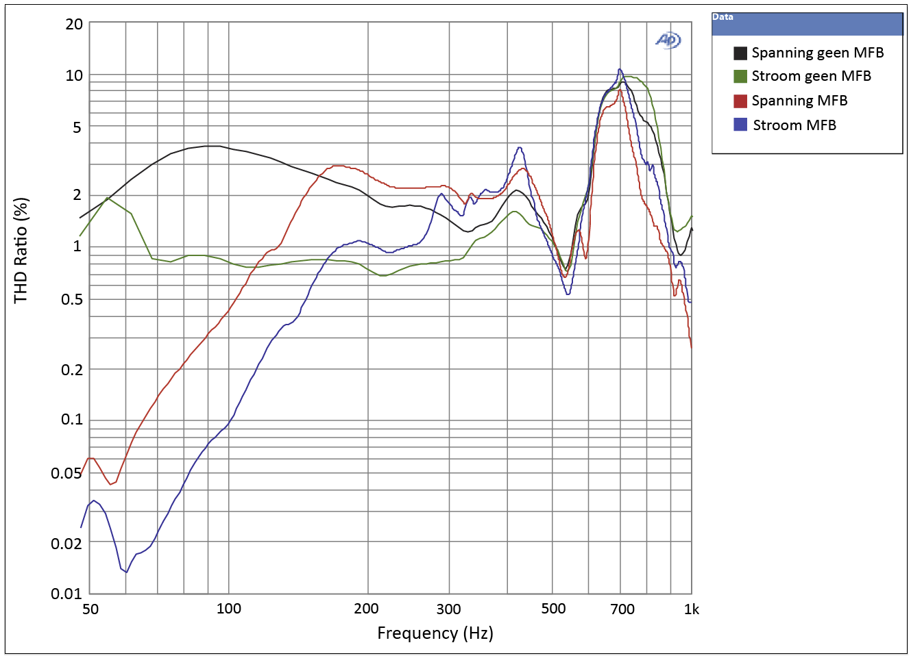

Berichtdoor Wieger61 » ma 22 apr 2019, 14:57
Hoewel stroom-MFB blijkbaar vooral in het laag excelleert, laat de vervormingsmetingen ook zien hoe stabiel goed stroomversterking presteert, wat de liefhebbers al jaren roepen, vooral in het lage midden. Te meer een reden voor een stroomversterkings add-on op het middenkanaal van de FAmp. Ik vraag me wel af wat de uitgangsweerstand in de meting was: 32 ohm, of meer 32000 ohm?
