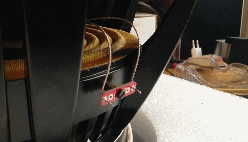

motoindo schreef:Ik ben op dit moment bezig een mooi plekje te vinden voor het StarBass connection board en heb als locatie het rode kruisje op het oog, jammer genoeg zit er geen spare klem op het chassis en voordat ik er een tap in ga boren wil ik zeker zijn dat eventueel boorsel geen weg vind naar de luchtspleet 8-[ op een van de benen is ook nog een optie maar doe ik liever niet omdat het ding 20 kilo weegt en het gevaar bestaat dat bij het inbouwen schade optreedt aan uitstekende delen...
is het niet te lijmen met 2k metaallijm?
Berichten: 9608
Re: StarBass VI test drivers
Berichtdoor Shadow » vr 31 aug 2018, 14:06
Devcon F :rock:

Henkjan schreef:is het niet te lijmen met 2k metaallijm?
Dat is zeker ook nog een optie die het overwegen waard is ! wat ook nog speelt is het monteren van de aansluitlitze. CSS heeft de voicecoil litze door de spider heen genaaid en afgewerkt met een druppel lijm, erg netjes. Moet ook wel natuurlijk, je wilt niet dat die dingen losscheuren bij 5 cm heen en weer. Ik ben nog even in afwachting van litze van Fred @ audiofriends, zodra ik dat binnen heb ga ik kijken hoe dat het beste gemonteerd kan worden.

In plaats van te boren kun je de extra aansluitingen er toch ook op lijmen ?

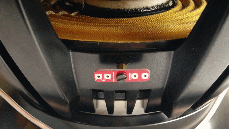

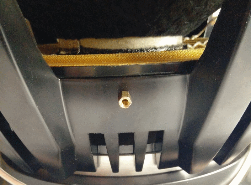

Ik heb nog eens even goed zitten loeren naar de gegoten korf, de spider zit met een behoorlijke lip van bijna een centimeter rondom verlijmt met de poolplaat en dacht als ik nu eens een blind gaatje van 7mm boor dan voorkom ik dat eventueel boorresidue er aan de achterkant uitloopt, zo bedacht zo gedaan en er een M3 standoff in gedraaid.
StarBass connection bordje erop, de standoff maakt aan de achterzijde van het printje verbinding met de min aansluiting zodat het chassis ook meteen geaard wordt.
Het litze van Audiofriends er doorheen en afmonteren aan de StarBass. Omdat er geen kilowatt door de draadjes hoeft heb ik de dunste variant genomen die ik kon krijgen. Voordeel is dat het nix weegt en daarom gewoon los kan hangen.

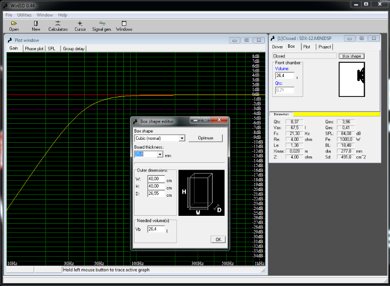

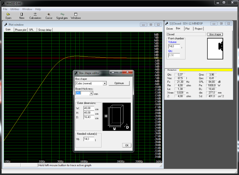

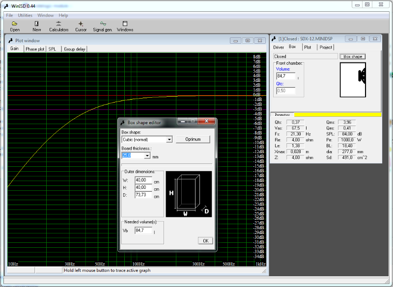

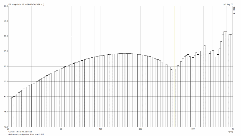

Nu de SDX klaar is is de tijd aangebroken om naar het kastontwerp te kijken waarbij voor een groot gedeelte dezelfde regels gelden als bij ontwerp van normale passieve behuizingen met echter een aantal belangrijke extra punten door toepassing van een MFB correctie. De belangrijkste zijn dat MFB
  1. een gesloten kast vereist (of een open baffle maar daarover later meer) zonder afstem pijpen of passieve membramen.
  2. bij een loopgain van 12dB het natuurlijke -3dB punt van de kast kan halveren tot maximaal de F3 van de driver zelf.
  3. geen free lunch is en het extra fundament ten koste gaat van het rendement.
  4. het lekkerste werkt (vraag mij niet om meetresultaten, dit is wat mijn oren mij vertellen) bij een kast Q tussen de 0.7 en 1.
Punt 1 is een gegeven en 2 komt bij de SDX12 neer op een F3mfb van 21hz. Punt 3 en 4 zijn ontwerpkeuzes voor HenkJan, op de vraag wat hem voor ogen stond was zijn antwoord:
HenkJan schreef:Het doel is een sub voor muziek met serieuze diepgang, gewoon woonkamergebruik. Wat voor soort eq kan je toepassen? een gecorrigeerde afstemming met een fb onder de 25Hz met een qb van 0.5 lijkt me wel mooi.
Serieuze diepgang betekent denk ik gewoon het onderste uit de kan, 21hz dus en gewoon woonkamergebruik dat er niet getuned hoeft te worden op maximale SPL en er gewoon voor een Qbox van 0.7 gekozen zou kunnen worden. Als ik de TS parameters van de SDX12 invoer in WINISD kom ik op de volgende maten uit, als eerste een afstemming met een Qbox van 0.5 bij een Fbox 44hz die 86 liter benodigd:
Met een Qbox van 0.7 schuift F3box op naar 40hz, wordt de afval iets stijler en zijn er nog maar 26 liter nodig:
Als laatste een Q van 0.9, F3box van 42hz, een flink stijlere afval en 15 benodigde liters:
Uit de grafiekjes wordt duidelijk dat de afval naar beneden scherper wordt naarmate je de Q van de behuizing hoger kiest, daar komt ook het verhaal achter de maximaal haalbare geluidsdruk vandaan. Als je voor een max SPL afstemming gaat dan ga je voor de grote kast, als je voor ieniemini gaat - zoals ik gedaan heb bij mijn little/one's - dan ga je voor een Q van 0.9.
Hetgeen nergens in de documentatie genoemd wordt is het volume wat de driver zelf in beslag neemt wanneer deze ingebouwd wordt, als schatting gebruik ik deze online calculator voor het berekenen van de inhoud van een cylinder die mij vertelt rekening te houden met een volume van ongeveer 9 liter, opgeteld bij een benodigde Vbox van 26 liter voor een Q van 0.7 kom ik dan uit op een kast van 35 liter oftewel iets van 40 x 40 x 34 cm bij een wanddikte van 25mm. Hoger dan een Q van 0.9 gaat niet omdat de driver dan niet meer fysiek in het kastje past.

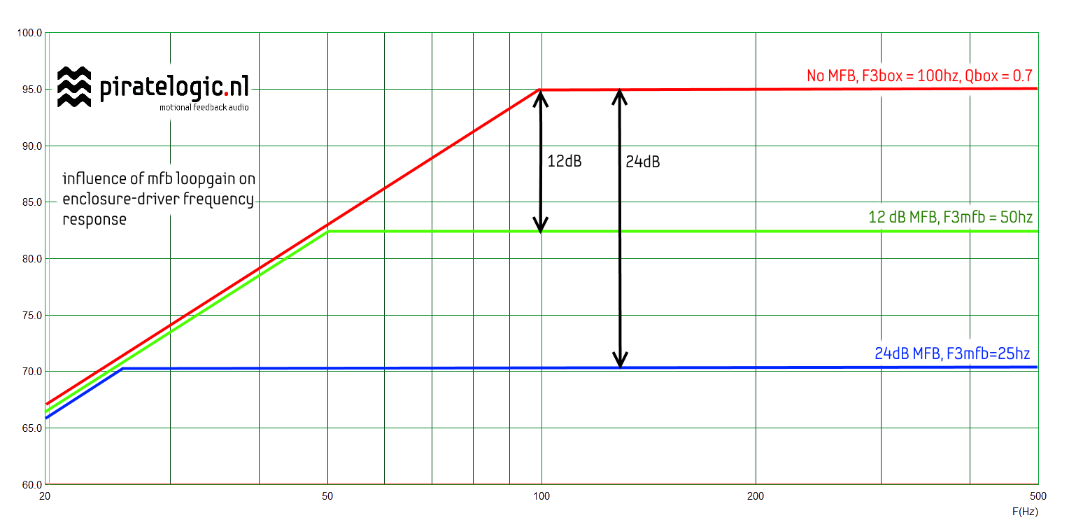

gewoon proberen !
Binnenkort in de EVE manual : een hoofdstukje rond het fenomeen MFB loopgain, hierbij alvast een plaatje.
