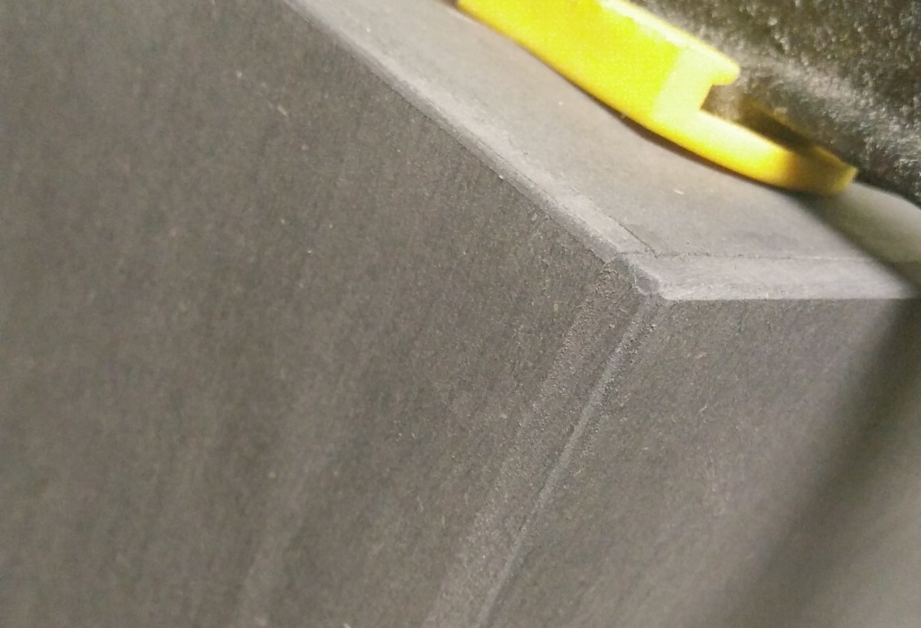

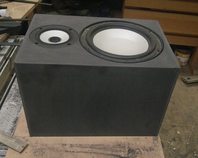

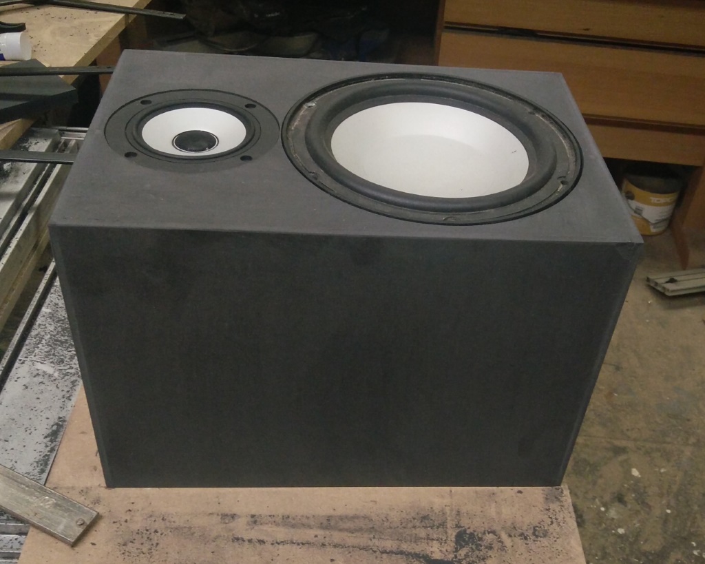

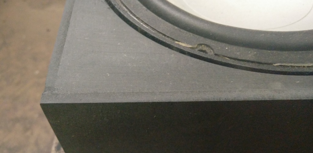

De kast voor het tweede prototype van de Grown/Up is bijna klaar, mid/hoog wordt verzorgt door een CX30, het laag door een Piratelogic 08S5-4 (8 inch, starbass 5, 4 ohm)
Waar we bij het eerste prototype nog gebruik maakte van MDF zijn we voor deze uitgeweken naar zwart HDF wat zich vele malen mooier laat frezen dan MDF. En vele malen harder & zwaarder is.
Er gaat straks warnex over zodat ook dit randje geheel verdwijnt.

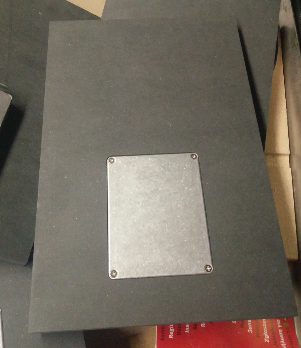

De van de Little/One bekende diecast inset voor de BMH3D versterker module met nog maagdelijk dekseltje. 8)
De BMH3D, met 80x100mm de zelfde maatvoering en boringen als de Little/One BH2D 8), een tpa3116 in pbtl mode voor het laag en een tpa3116 in stereo mode voor het mid en hoog.
Normaal gebruik ik NE5532, dit is een testje met oldskool TL072 die volgens sommigen een prettiger plaatje geeft, we gaan het merken.
Doordat de PBTL laag chip dik 100 watt aan 2 ohm levert wordt er nagedacht wordt over een uitvoering met twee woofers paralel achterin en voorin iets wat op een KEF LS50 lijkt in een gevouwen open baffle. Maar eerst maar eens deze wat Loreena voeren :-({|=

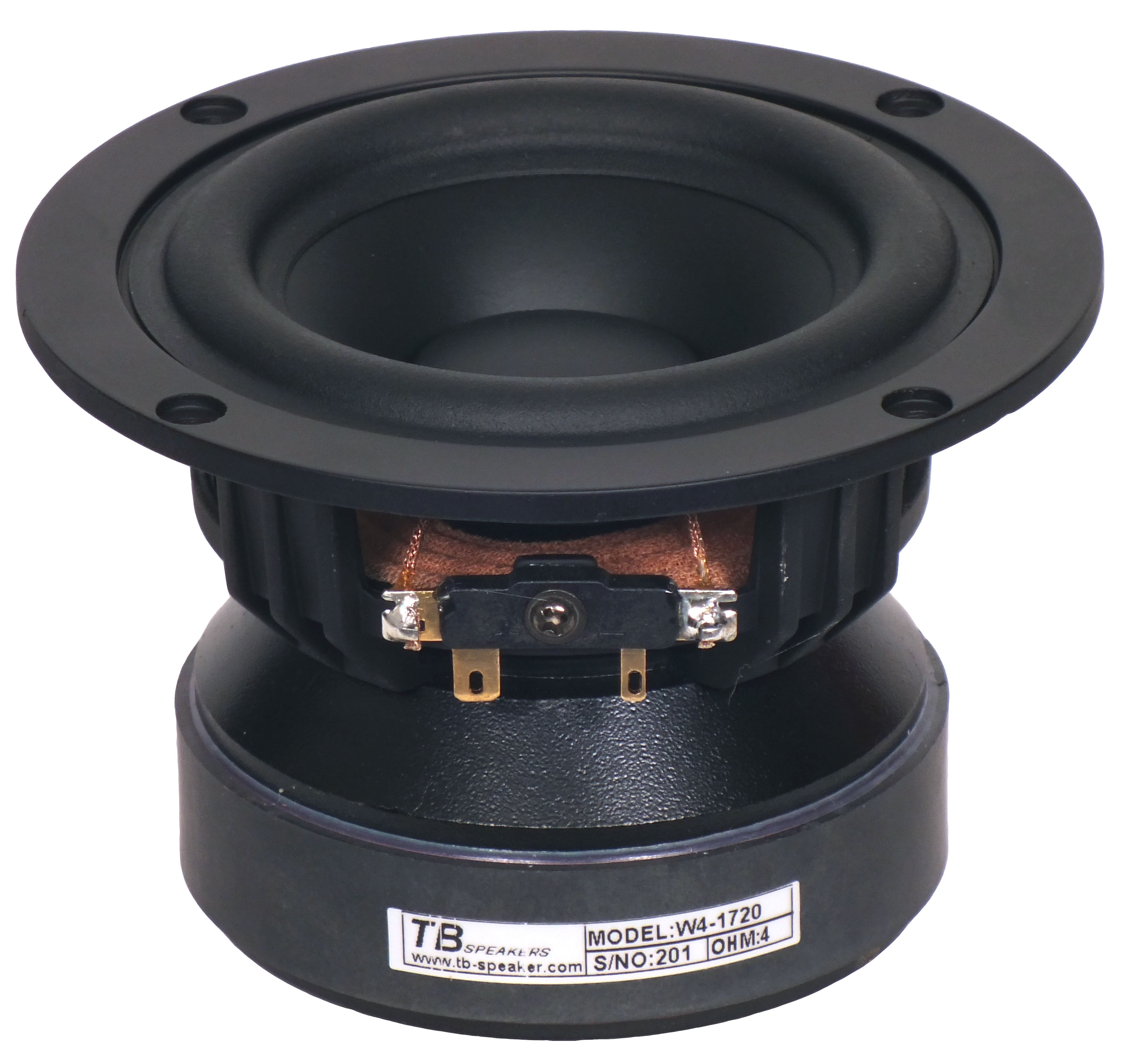

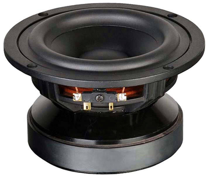

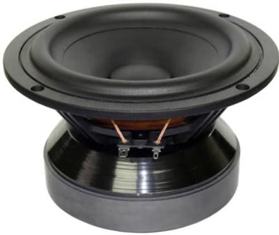

Chris, naar aanleiding van jouw vraag over de driver in de Copper project speaker, hij heeft leuke familie leden;
De W4-1720;
De W5-1685;
De W6-1721;
Allemaal underhung met een redelijke oversized magneet :lol:
