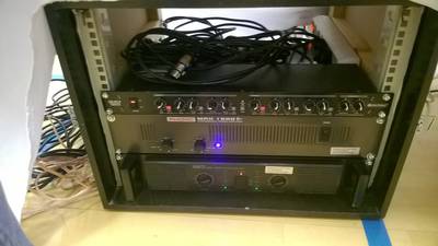

Berichtdoor sevenup » za 16 apr 2016, 14:42
sevenup schreef:De 12 inch versie van thomann gebruik ik al een paar jaar in PA topjes. Niets op aan te merken, goede units voor maar 50 euro :)
Vorig weekend nog gebruikt bij de gym wedstrijden van onze dochters.
Aangestuurd door dit setje
