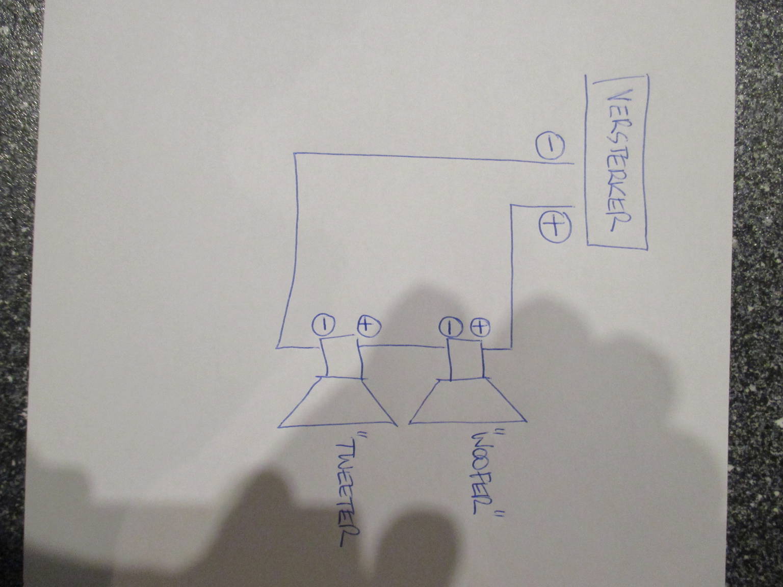

Over de Grundig Multioktav speakers heb ik wel lovende commentaren gelezen. Op Ebay heb ik trouwens een identiek koppel woofers verkocht zien worden voor 160 Eu, dus echt rommel zal het wel niet zijn. En zoals ik al zei, ik heb ook geen al te hoge verwachtingen.
Dus gewoon in serie geschakeld en zien wat het geeft? Nergens een elco tussen schakelen? Loopt mijn versterker geen gevaar?

Berichten: 13065
Re: Grundig Multioktav
Berichtdoor dre » wo 10 feb 2016, 19:39
Als je ze in serie schakeld kan het zeker geen kwaad.

Berichten: 21867
Berichtdoor ray5150 » wo 10 feb 2016, 19:50
+1.
Ik zou ze ook in serie zetten.
Parallel zetten lijkt me niet verstandig, dan word de impedantie nogal aan de lage kant, met de nodige risico's voor de aangesloten versterker.

Hier een schemaatje van wat ik net getest heb: dus dit zowel op het linker als het rechter kanaal van mijn versterker. Ook een foto van 1 van de woofers en tweeters, voor de volledigheid...
Het resultaat is helemaal niet zo slecht. Beetje futloos misschien, maar ze zitten dan ook nog niet ingebouwd natuurlijk. Dus best wel tevreden...
Vertrekkende hiervan, waarmee kan ik misschien nog beterschap bekomen?
