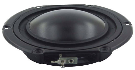

Wie kent deze 5,25 inch dome.
Geoxideerd aluminium dome.

Geoxideerd? :think:

Ja, het resultaat van anodiseren.
Het ziet er uit als een budget Peerless chassis.

Lijkt mij categorie car speaker.

Waar heb je het plaatje vandaan?

Gaaf ding!
Zal niet goedkoop zijn.
...en kwetsbaar...

Tymphany chassis lijkt het idd.
Ik vond :
"Peerless GBS-135F25AL02-04 5" Slim Woofer"
Is niet echt een dome, want spreekspoel is kleinere diameter.

Hmmm, nog geen 40 Euri bij Rumoh.
http://www.rumoh.eu/peerless-gbs-135f25al02-04
X max is 3,3 mm, dus geen subwoofer.

Wel leuk voor een SlimFast systeem. Twee in serie met een breedbandertje?

En we hebben een winnaar.
ray5150 schreef:Wat is eigenlijk de bedoeling van de vraag van Bas ?
Niets, kijken naar onze driver kennis.
Ik kon dit moeilijk in de zandbak plaatsen dan was het al gelijk duidelijk dat er geen bal van klopt.
toen ik het ding zag dacht ik wel gelijk dit is een mooie grote dome, maar helaas een gewone speakert unit met ''apparte vorm en weinig x-max.
Met een echte dome mid / tweeter wel een leuk geheel van te maken.
Grote midrange dome's worden niet meer gemaakt.

Dat is ook niet zo verwonderlijk. Grotere domes van 5cm en groter met alleen de spreekspoel aan de rand zijn inherent instabiel. Laat staan een 5"

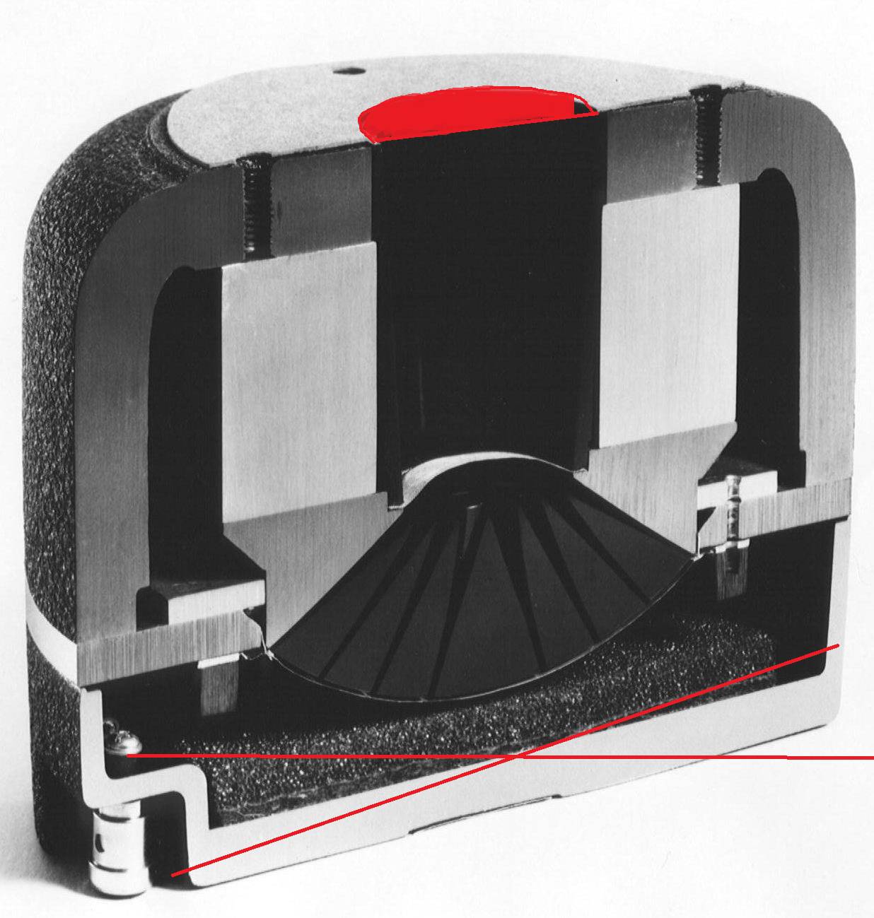

De ATC is 75 mm. Maar heeft wel een dubbele ophanging om de boel te stabiliseren.
http://atcloudspeakers.co.uk/technology ... mid-range/

Leuk ding. Maar wat zou nou toch de reden zijn, voor deze konusvorm ? Kan echt niets bedenken...(wat niets met marketing van doen heeft :lagge: ). Maybe I'm wrong....

Ik dacht altijd dat een dome een iets beter rondstraalgedrag had bij hogere frequenties dan een conus, maar als ik de grafiek zie wordt ik niet heel enthousiast.

In principe is een dome een erg stabiele vorm. De krachtlijnen zitten in de doorsnede van het materiaal. Dat hadden de Romeinen al bedacht toen ze het Pantheon bouwden. Maar de praktijk is soms anders als de theorie.
