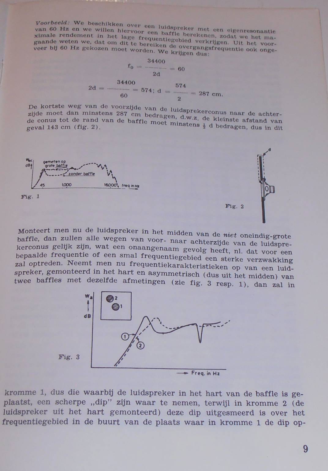

Ja dat klop als je geen compensatie toepast voor de afname met 6-dB/okt. Dat kan wel totdat de conus uitslag zijn maximale waarde bereikt, die is van een Eikona best wel groot voor zo'n kleine luidspreker.

Die berekening van je klopt wel, maar …
Als de toonhoogte halveert dan neemt de geluidsdruk ook af met 6dB/okt d.w.z als iemand op een piano een toon aanslaat met 80Hz grondtoon de eerste harmonische van 160Hz met 6dB sterker wordt weergegeven. Dus je hoort de grondtoon van 80Hz wel als je dicht bij de luidspreker zit maar de 160Hz eerste harmonische ook 6dB harder.
Hier nog een grafiek en uitleg van de 'Het vlakke scherm' uit het boekje "Luidsprekers" van de Muiderkring. Dit is erg gedateerd maar de onderliggende natuurkunde was als 100 Jaar daarvoor goed uitgewerkt en nooit weerlegd.

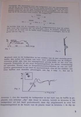

Alleen zeggen zowel het grafiek als het boekje dat de 6db/oct plaatsvindt onder 1/4 golflengte. (niet de helft)
Dus een 50cm baffle vertoont pas 6db/oct dropoff onder de 171,5Hz ipv 343Hz.
(edit: nee toch niet, dat grafiekje lijkt het -6db punt te geven, en het boekje de overgangsfrequentie.)

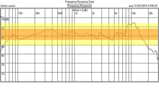

Als ik nu de meting neem van Jordan's website zelf (zie bijlage)
Ik neem aan dat die meting is gedaan op alleen de driver (zonder een box of baffle) en onder anechoische omstandigheden (of in een ruimte met een metings window die korter is dan de eerste reflecties wat hetzelfde effect geeft als anechoisch)
Dan zie ik dat ik 50Hz ruwweg 10db zou willen boosten.
10db is niet zo veel, gezien mijn 18db winst in vergelijking met 4 meter luister afstand betekent dat dat de driver niet zo hard hoeft te werken in de bas lijkt me en zelfs minder intermodulatie distortie geeft bij 50cm afstand 80db 50Hz zonder box of baffle dan een oneindig grote baffle op 4m afstand die 50Hz op 80db weergeeft op luisterpositie.
Nu weet ik niet of bovenstande berekening helemaal klopt..

Maar even uitgaande dat de meting gegeven door Jordan anechoisch en van de driver alleen is, dan zou een baffle die pas een 6db/oct dropoff geeft onder de 50Hz (ong 1,7m baffle) het volgende effect geven met de jordan..
Onder de 572Hz een dropoff van 6db/oct geeft ong 21db verschil!
Hier klopt iets helemaal niet!!
Ik kan niet geloven dat de Eikona 2 met een baffle van ongeveer 1,7m 21db meer volume heeft op 50 Hertz (18db meer op 72Hz, 12db meer op 143Hz, etc) dan de meting die op de Jordan site staat.
Dus dat laat 2 opties open.
1) De metingen op Jordan's website zijn niet van de driver alleen, maar van de driver in een gesloten box ofzo.
2) Deze formules over baffle werken niet goed als je het op een werkelijke wereld driver toepast.
Geen idee welke van de 2 het is..

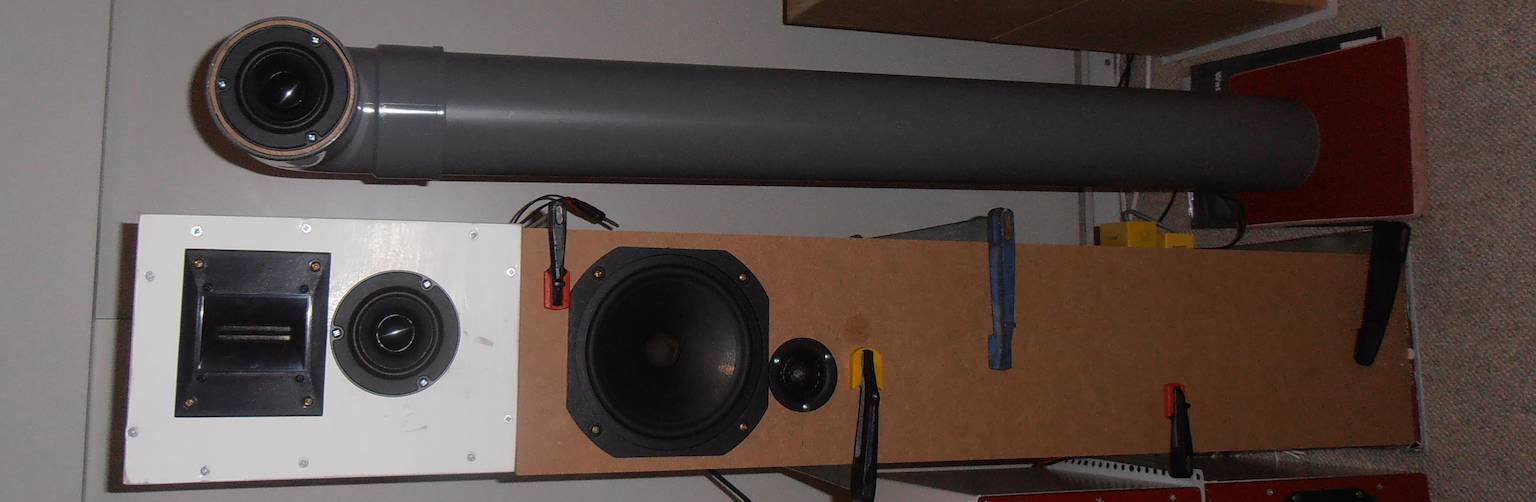

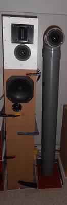

Ik begin iig te vermoeden dat een 50cm baffle op 50cm luister afstand me in combinatie met EQ (voor dezelfde frequentie response) precies dezelfde driver performance zal geven als een 3m baffle op 3m luister afstand bij hetzelfde volume op de luisterplek.
Ik heb alleen al niet echt zin in een 50cm baffle zo dichtbij, ook niet om reflecties op de baffles zelf van de andere driver en eventueel van reflecties in de kamer achter me etc. Vond zo'n kleine driver heel dichtbij een van de aantrekkelijke dingen van mijn ontwerp.
En wat nou als ik het volgende zou doen..
De driver in een pcv buis van bijv 2meter lengte van bijv 25cm diameter bijv de driver die afloopt naar bijv 12,5 cm aan de andere kant. Wat lichte demping in de buis. De "baspoort" uitgang is dan dus 2 meter verwijderd van de driver, 2,5 meter van mijn oor en verliest dus nogal wat db voordat dit bij mijn oor is in relatie tot het directe geluid van de driver. En het zou zich ook niet gedragen als een gesloten box. En tegelijkertijd gedraagt het zich als een baffle van 4m grootte..
Klopt dit een beetje? Valt hier dan winst te halen?
edit: of een omgekeerde hoorn achtig iets..
Iig de "baffle" flink naar achteren houden met een zo min mogelijke box achtige kleuring of baspoort resonantie te geven aan het geluid op de luisterplek.
edit 2: Een buis hoeft maar een meter lang te zijn om een baffle effect van 2 meter te geven wat zorgt voor optimale efficientie tot de Fs van 43Hz van de Eikano 2.. Klinkt verstandig. Alleen zal een buis wel flink resoneren wat vast wel hoorbaar effect geeft ook al is het uiteinde van de buis 3 keer zo ver van het oor als de driver. Dus een omgekeerde hoorn oid. misschien het beste idee?
edit 3: Ok.. iets zegt me dat een buis of hoorn naar achteren zich niet hetzelfde gedraagt als een baffle.. het geluid van voren kan immers ong 2 keer zo veel volume lucht vullen als met een baffle. Wel stel je het tegenkomen van de positieve en negatieve golf uit net als met een baffle, maar zal de negatieve golf zonder db vermindering door afstand uit het uiteinde van de buis komen lijkt me.. ik ga hier maar even wat over nadenken en opzoeken voordat ik nog een edit doe ;)
edit 4: Ok.. ik lees net dat die gepubliceerde driver response van de Eikona 2 al de response is op een hele grote open baffle. Daar gingen mijn gedachten dus de mist in.. Helaas. Zal de hele boel nog even overdenken en uitzoeken.

Als je echt interesse hebt om voor jezelf een op maat gesneden oplossing te bedenken zou ik eens wat boeken gaan lezen over de voortplanting van geluidsgolven en de basis van luidspreker bouwen. Bijna alle vragen die je stelt zou je zelf kunnen beantwoorden door je wat dieper in te lezen in plaats van alleen het oppervlak te beroeren. Bijna iedereen hier op het forum is zo ergens ooit begonnen, de interesse werd gewekt en men begon vragen te stellen. De volgende stap is om een basis te leggen om de antwoorden optimaal te kunnen benutten. Overigens, blijf vooral vragen stellen! Ik ben zelf ook geenzins expert maar denk dat de weg naar kennis een combinatie van zelfstudie en vragen stellen is :mrgreen: .
Op dit moment zie ik veel gedachten en ideeën voorbij komen die gebaseerd zijn op verkeerde aannames of vastlopen door een gebrek aan kennis. Om je wat op weg te helpen, google maar eens op de volgende termen:
Edit 1: Een soort omgekeerde hoornachtige baffle = een backloaded hoorn.
Edit 2: Plaats je een buis achter de luidspreker dan creëer je een transmissielijn.
Edit 3: Zie edit 2.

Wat mij opvalt is dat de jordan geen 15khz haalt, ik denk een kleine 12/13 kHz, voor fullrange net te weinig.

Zelf was ik ook ooit uitgekomen op een breedband luidspreker naast mijn computer omdat ik dacht dat een luidspreker met een breedband er in minder fase vervorming zou hebben heb ik een breedband gekozen. Daarbij ben ik 10 jaar geleden op de Jordan JX92S uitgekomen omdat van die luidspreker ook de fase karakteristiek werd gegeven door de fabrikant. Voor zover ik weet is Jordan de enige fabrikant die dit ooit gedaan heeft, voor zijn nieuwste Eikona doet hij dat zelfs niet :-(
Zo'n kleine luidspreker op een open baffle plaatsen is geen goed idee volgens mij en doet de Eikona geen recht aan.
Omdat ik zelf bij allerlei experimenten het idee had dat ik rond de overname frequentie van de 'mid woofer naar tweeter' heb ik een set kleine breedband luidsprekers aangeschaft die rond de overname frequentie goede eigenschappen hebben zodat ik mijn microfoon rond dat gebied goed zou leren kennen.
Daarvoor heb ik met mijn meetmicrofoon een Behringer ECM8000 niet gekalibreerd en een NE95W04 de volgende metingen gedaan, die veel stof tot nadenken hebben gegeven.
In een kleine experimenteerkast heb ik er een gemonteerd en in een PVC-buis van 1m20 met een bocht aan het eind.
Gemeten met een stapsgewijze oplopende sinus toon in mijn hobby kamer, schuin plafond en ca 3m50 bij 4m00 onder gelijke omstandigheden de volgende grafieken opgemeten. De MDF kast die onder de kast staat met de NE95W04 is alleen gebruikt tijdens de metingen om de kast op ongeveer de gelijke hoogte te houden als de PVC-buis implementatie.
De groene lijn in de kast, let niet op de bandtweeter die erin zit, die dekt alleen maar een gat af, het is tenslotte een experimenteer kast, en de paarse lijn in de PVC-kolom. Mijn grote verbazing was dat de lijn in de kast veel vlakker loopt als die in de PVC-kolom.
Dit kan ik tot nu toe alleen verklaren uit de ondersteuning van de baffle die de kast wel heeft maar de PVC-buis niet.
Onderzoek gaande.
In je betoog op diyaudio maak je al opmerkingen op door de baffle veroorzaakte reflecties, in de grafiek uit het boekje "luidsprekers' van de muiderkring fig3 is het verschijnsel te zien in de scherpe dip veroorzaakt door de symmetrische plaatsing van de luidspreker in de baffle. In mijn experimenteer kast met de NE95W04 probeer ik dit een beetje milder te maken door de luidspreker asymmetrisch te plaatsen, het centrum van de luidspreker is links, rechts, onder en boven verschillend om dat effect uit te smeren.
Nogmaals tot mijn eigen verbazing is de kast veel beter in relatie tot het geven van een vlakke frequentie response als de PVC-buis ik had voor mijn 'midden gebied' juist verwacht dat het anders zou zijn Maar ja mijn stelling naar de jonge wetenschappelijk opgeleide nieuwe medewerkers is altijd

Sorry grafiek weggevallen

De luidspreker kleven niet aan de muur maar staan gewoon op de grond onderhevig aan de nooit falende zwaartekracht, heb op dit forum al meer voorbeelden gezien dat kantelen van foto's mislukt :(

Zo, dat maakt flink verschil nog idd. 5db op veel plekken.
