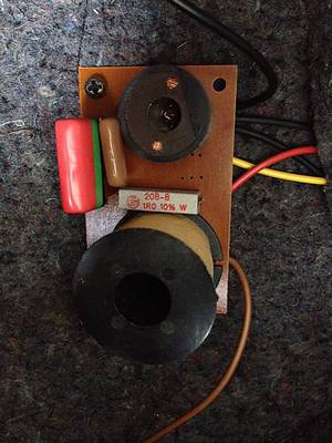

Wat lastig te achterhalen wat de oorzaak is geweest. Je kunt tweeters naar de eeuwige jachtvelden helpen door overbelasting, oscillaties uit de versterker of gelijkspanning uit de versterker. Het filter is intact, hier is niet mee geknoeid?

Barry2001 schreef:Wat lastig te achterhalen wat de oorzaak is geweest. Je kunt tweeters naar de eeuwige jachtvelden helpen door overbelasting, oscillaties uit de versterker of gelijkspanning uit de versterker. Het filter is intact, hier is niet mee geknoeid?
Of het filter intact weet ik niet. Ziet er ook gaaf uit, denk niet dat er mee geknoeid is.

Ziet er origineel uit. Tweeters vervangen dan denk ik, als je met deze speakers verder wilt. Er zijn meerdere mogelijkheden hoe ze gesloopt zijn, is lastig te achterhalen.

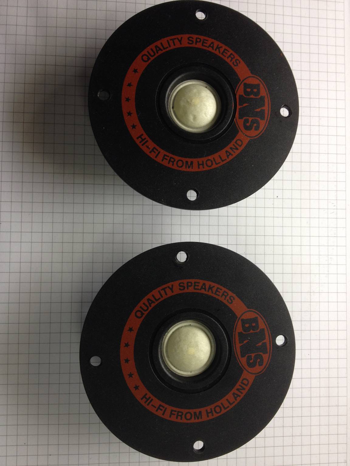

Zie ze er zo uit ?
Ik heb beide werkende tweeters nog op de plank liggen !

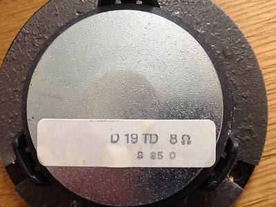

@wouter: eeh, da's een goeie. Ik ging er eigenlijk vanuit dat het de 05 was. Foto hieronder. Wat denken jullie?

Dit is een D19TD00 en die heeft volgens mij een hogere gevoeligheid dan de ~05 en is daarom niet uitwisselbaar. Maar uit een ~05 kun je wel het ferrofluid halen. BNS is alleen nog makkelijker en goedkoper te krijgen.

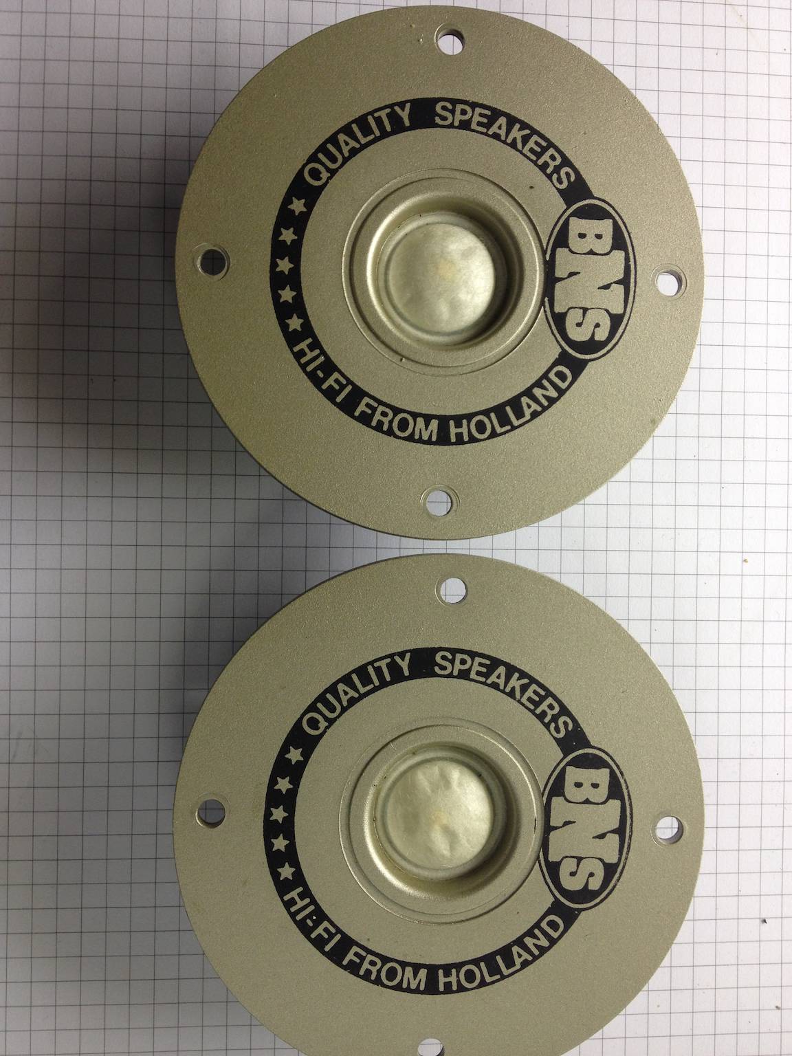

Is dit wat?
