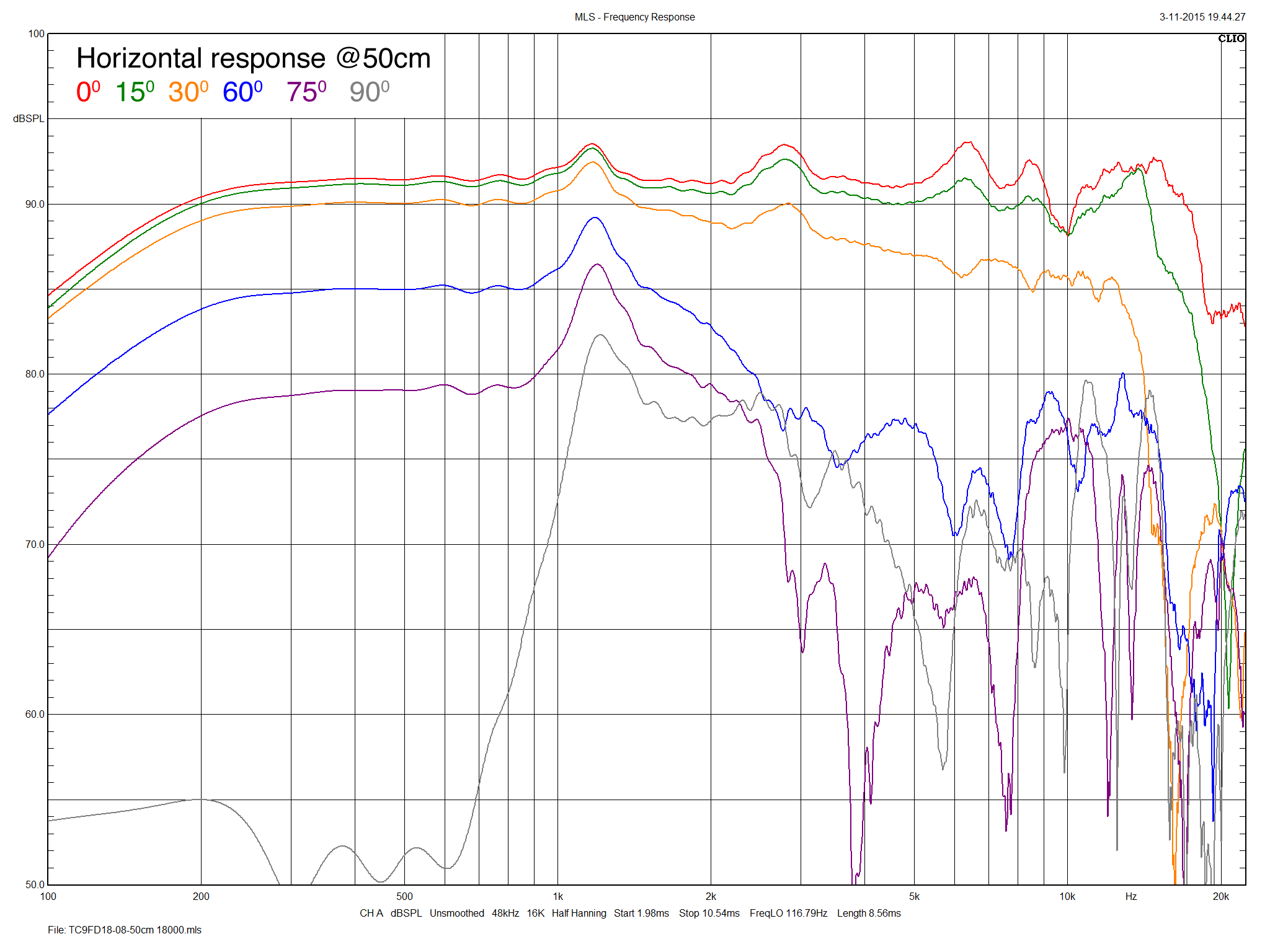

De ruwe response op 50cm en de respons met DSP dipool correctie:
Afgezien van een paar pieken ziet het er best wel goed uit, het is zonder smoothing. Voordat de pieken aangepakt worden is het verstandig om te kijken wat er onder verschillende hoeken gebeurd.
De piek bij 1150Hz is waarschijnlijk de zogenaamde dipool piek, daarboven gedraagt de driver zich niet meer als een zuivere dipool.

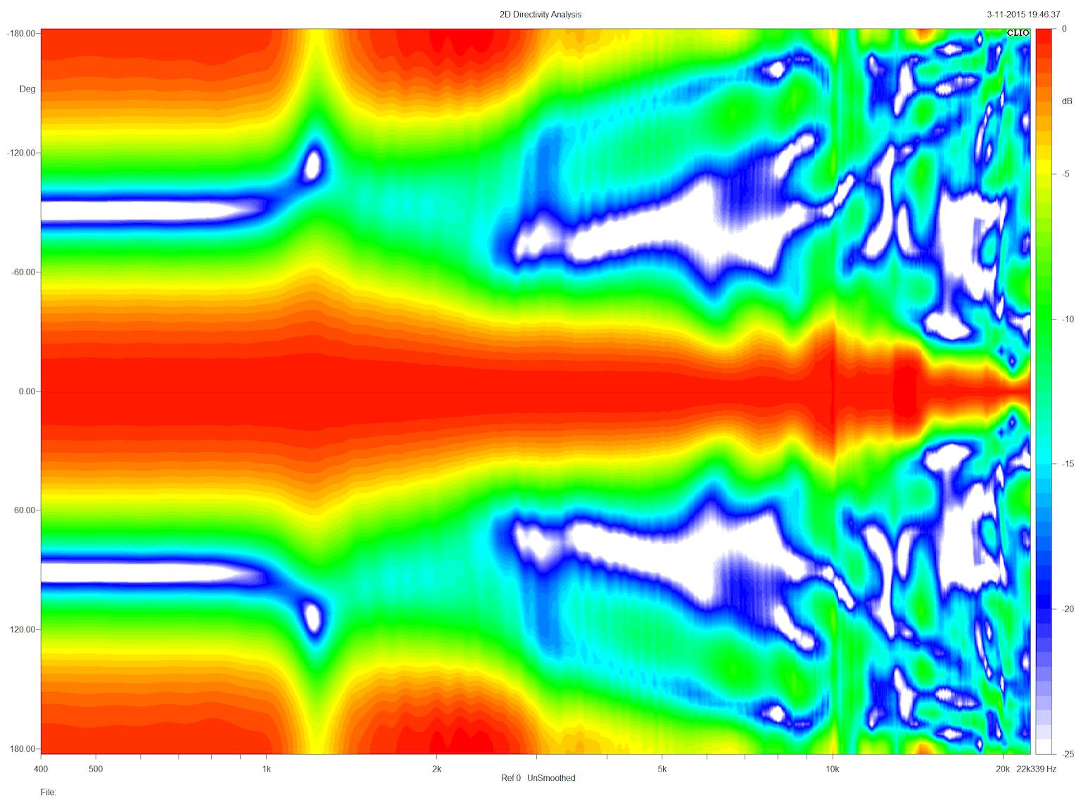

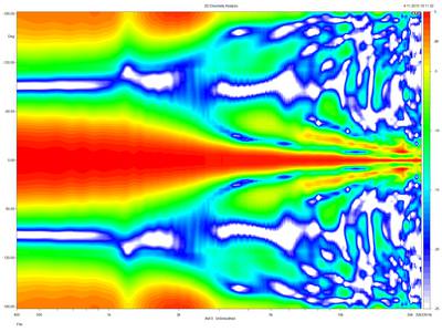

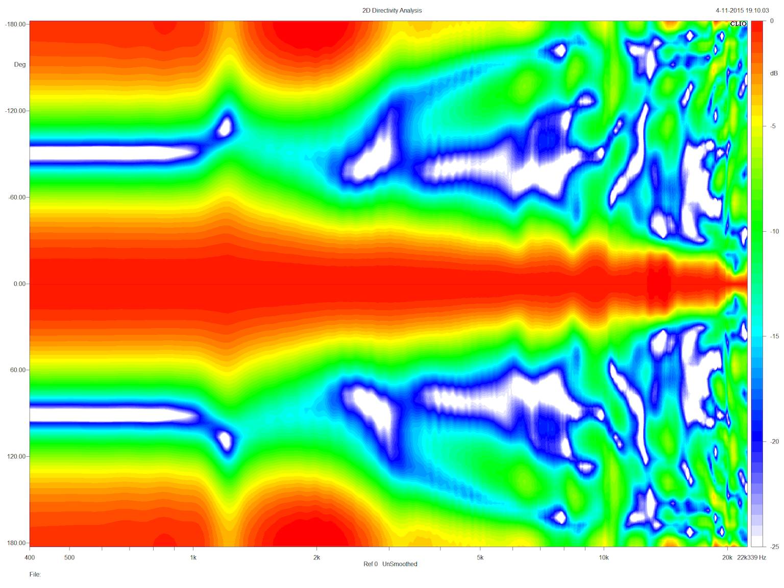

De genormaliseerde directivity van -90 tot 90 graden:
En van -180 tot 180 graden:
Tot 1kHz is het een voorbeeldige dipool, dan is er een overgangsgebied tot 3kHz daar boven is er geen sprake meer van enige symmetrie. Het polar diagram laat dat goed zien:
Bij 16kHz is er sterke bundeling aan de voorkant en sterke 'lobing' aan de achterkant.

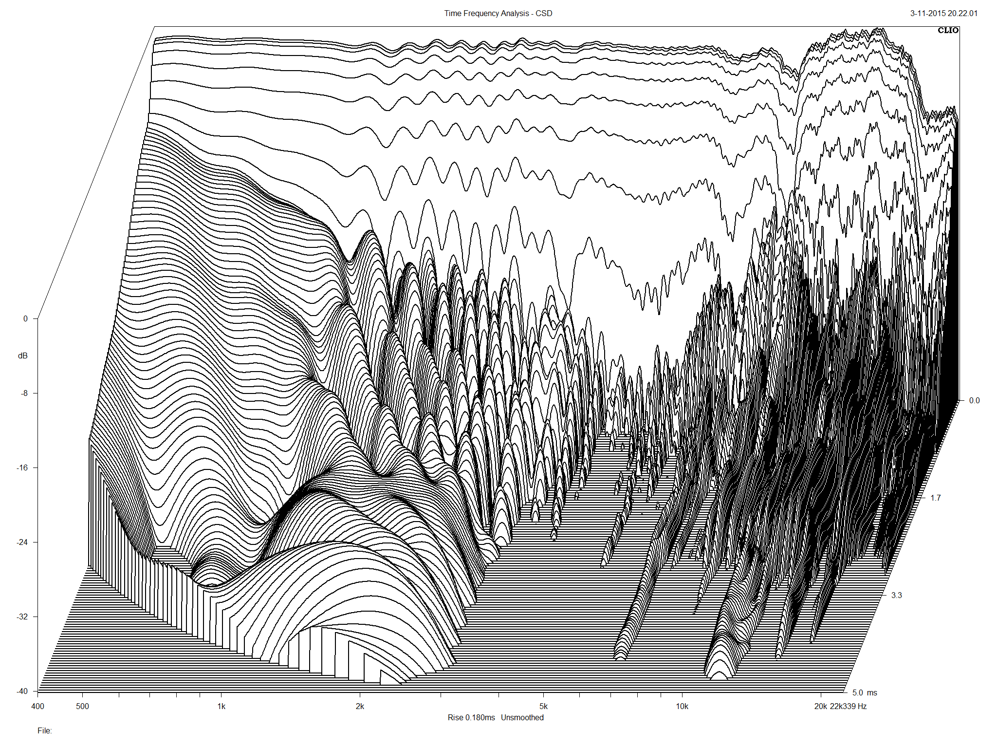

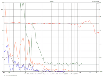

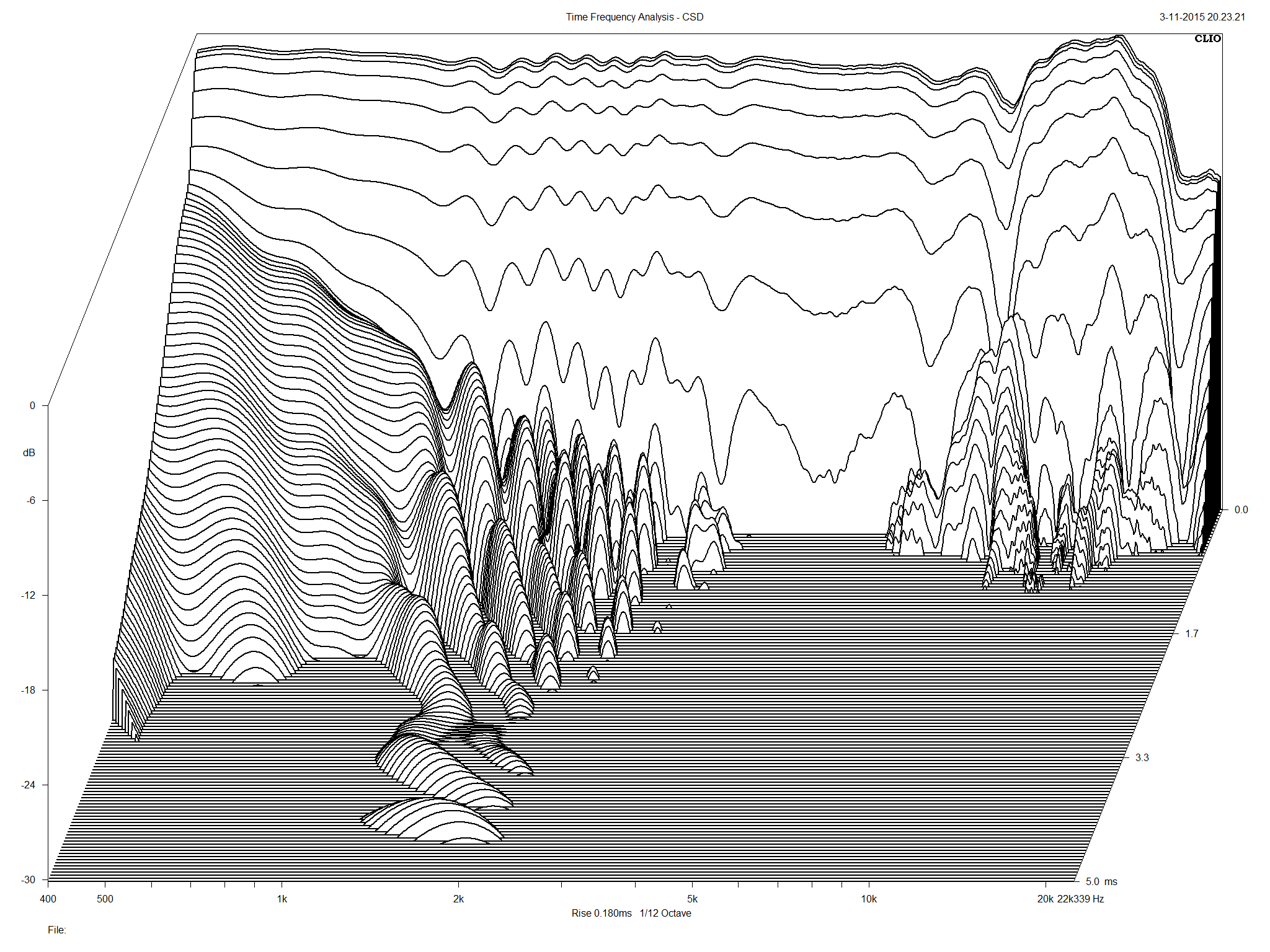

DSP holadihee, en weg pieken:
Het bijbehorende vervalspectrum:
Zeker niet brilliant maar ook zeker niet slecht, dat heb ik bij veel duurdere drivers van Fostex al veel slechter gezien. Met een verticale schaal van 30dB en met 1/12oct smoothing kan het zo de folder in:

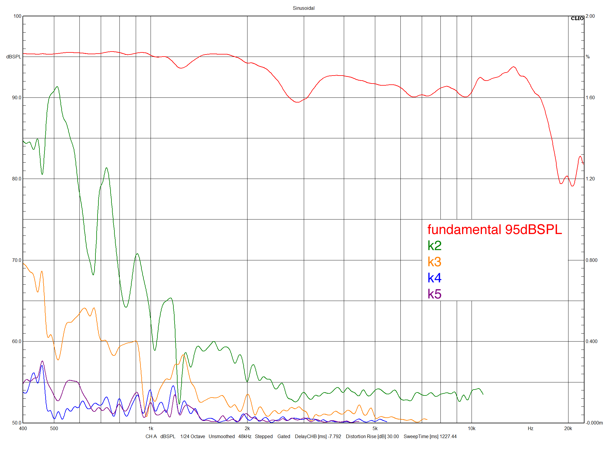

En dan nu de hamvraag, hoe zit het met de vervorming? Hierbij moet wel in acht worden genomen dat er 18dB boost bij 400Hz is, dat is natuurlijk erg veel. De driver heeft een gevoeligheid van 84dB/2.83V dus voor 95dB op 50cm moet er best gewerkt worden. Alle curves zijn 1/24oct!
Boven de 2500hZ is het prachtig en zelfs beter dan mijn bandje :lol: Dit komt natuurlijk deels door het relatief grote oppervlak van 36cm2 maar dat doet niets af aan het resultaat. Tweede harmonische rond 0,2%, derde onder de 0,05% en de 4e en 5e in de kelder.
Onder de 2kHz gaat het mis, maar gelukkig voornamelijk 2e harmonische.
Al met al presteert de kleine driver boven verwachting. Het is zeker de moeite waard om verder te experimenteren met meer op een rij, te beginnen met twee. Kijken of de vervorming halveert.

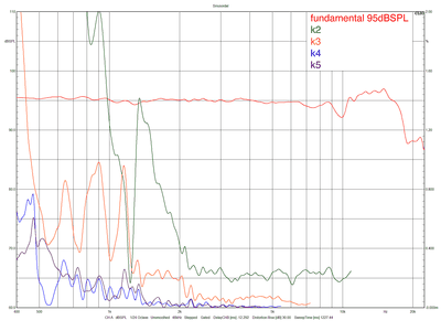

Meteen maar met de deur in huis vallen, de harmonischen op 50cm voor twee drivers:
De DSP instelling is niet gewijzigd t.o.v. de laatste metingen aan de enkele driver. De microfoon is op hoogte van het midden tussen de twee drivers. De drivers zijn parallel geschakeld, het niveau is gereduceerd zodat het gebied onder de 1kHz weer op 95dBSPL zit. Het lijkt er op dat de vervorming met meer dan een factor twee is gereduceerd, dat is mooi :D
Boven de 2kHz wordt het helaas wat onregelmatig en het niveau is ook wat gezakt, dit kan ook komen door de toch wat beperkte afstand van 50cm.

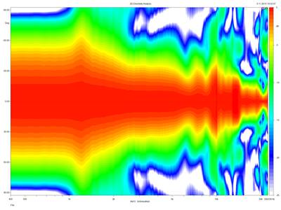

De genormaliseerde horizontale directivity:
Deze lijkt natuurlijk heel erg op die van een enkele driver.

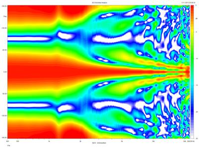

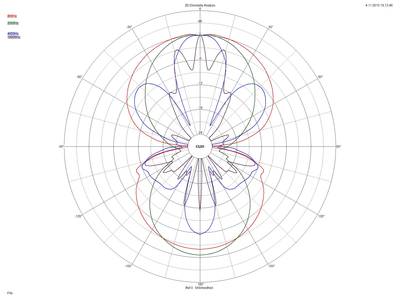

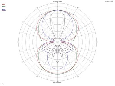

Door de drivers te kantelen zodat ze naast elkaar liggen wordt de verticale directivity bepaald:
Boven de 5kHz is er sprake van extreme bundeling en 'lobing'. Het polar diagram laat zien wat daarmee wordt bedoeld:
Bij 4000Hz zie je duidelijk drie 'lobes' , bij 16kHz zijn het er vijf.
Tot zo'n 3kHz lijkt de verticale directivity best veel op de horizontale.

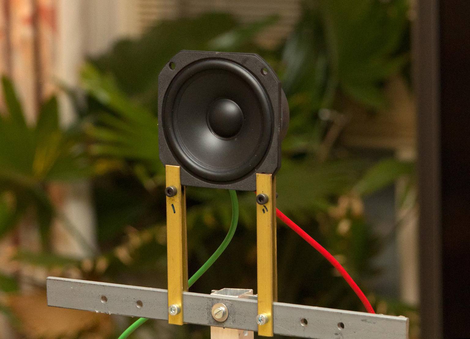

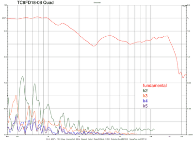

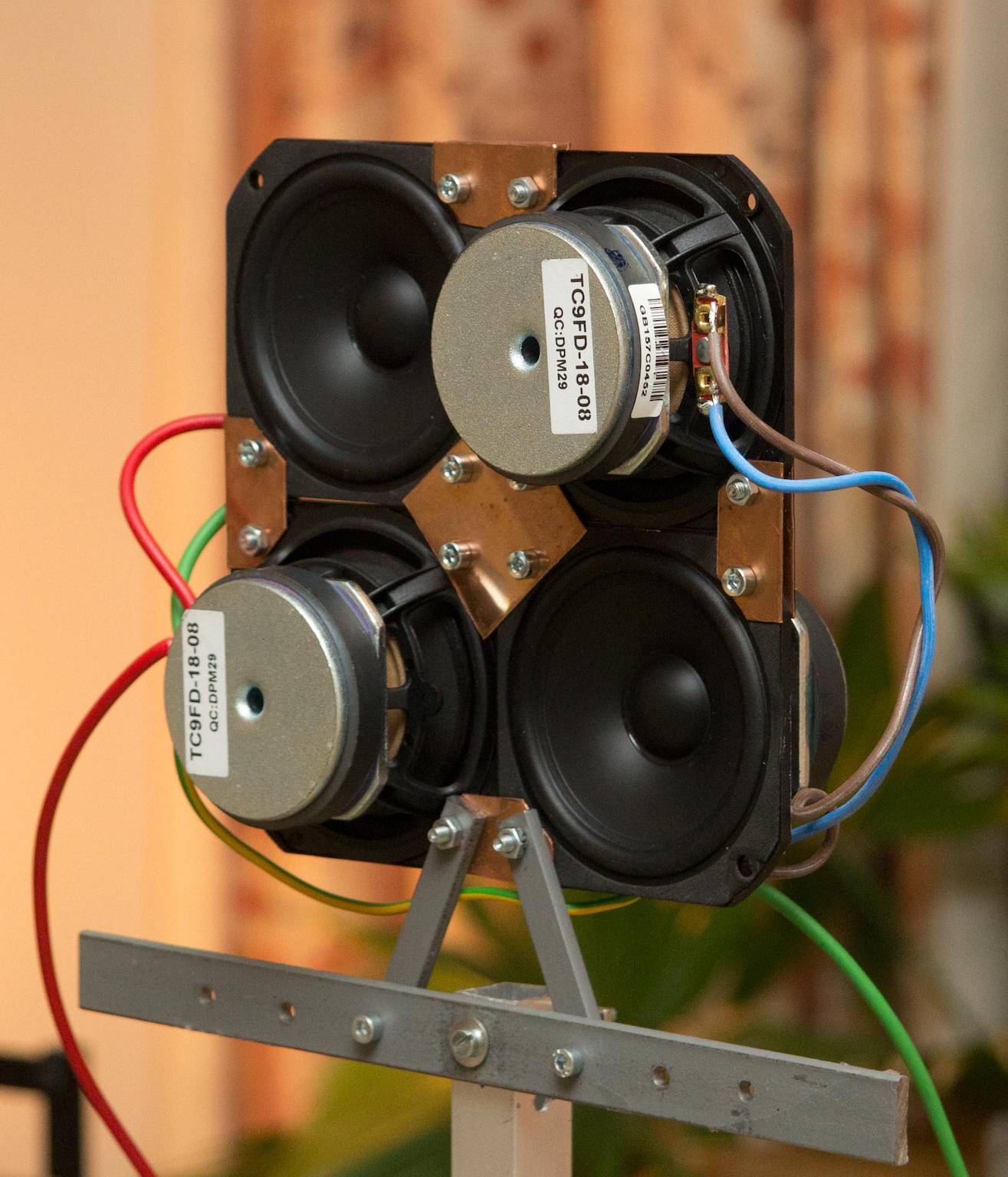

Zo, en nu het kwartet.

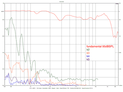

Harmonischen:
De DSP instelling is wederom ongewijzigd. Je ziet nu dat vier toch wel een beetje als baffle gaan werken en het laag versterken. De vervorming is weer gehalveerd. De vraag is wel in hoeverre de resultaten bij deze frequenties betrouwbaar zijn, desalniettemin is de afname van de vervorming overduidelijk.
Met vier drivers wordt het interessant om te kijken wat er gebeurd als je er twee omdraait, dank je Richard dat je dit onder de aandacht hebt gebracht, het geheel ziet er dan zo uit:
Het is natuurlijk wel zaak de polariteit goed te hebben bij deze opstelling.
De harmonischen:
Er is toch wel degelijk enig effect, jammer van die éne piek bij ongeveer 1400Hz. Tot 6kHz is er ook weinig verschil met de variant met alle conussen aan dezelfde kant.

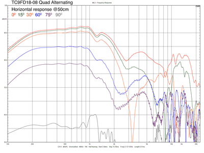

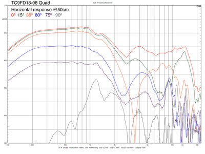

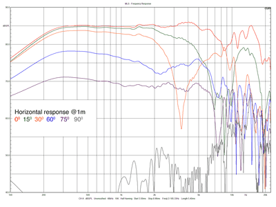

De respons onder verschillende hoeken voor de normale versie:
Tot 1kHz is het echt heel erg mooi vlak, vanaf 3kHz wordt het een beetje een rommeltje.
Hier is de versie met alternerende drivers zoals op de foto:
Meest opvallend vindt ik hier dat het hoog zo afgezwakt is bij 90 graden.

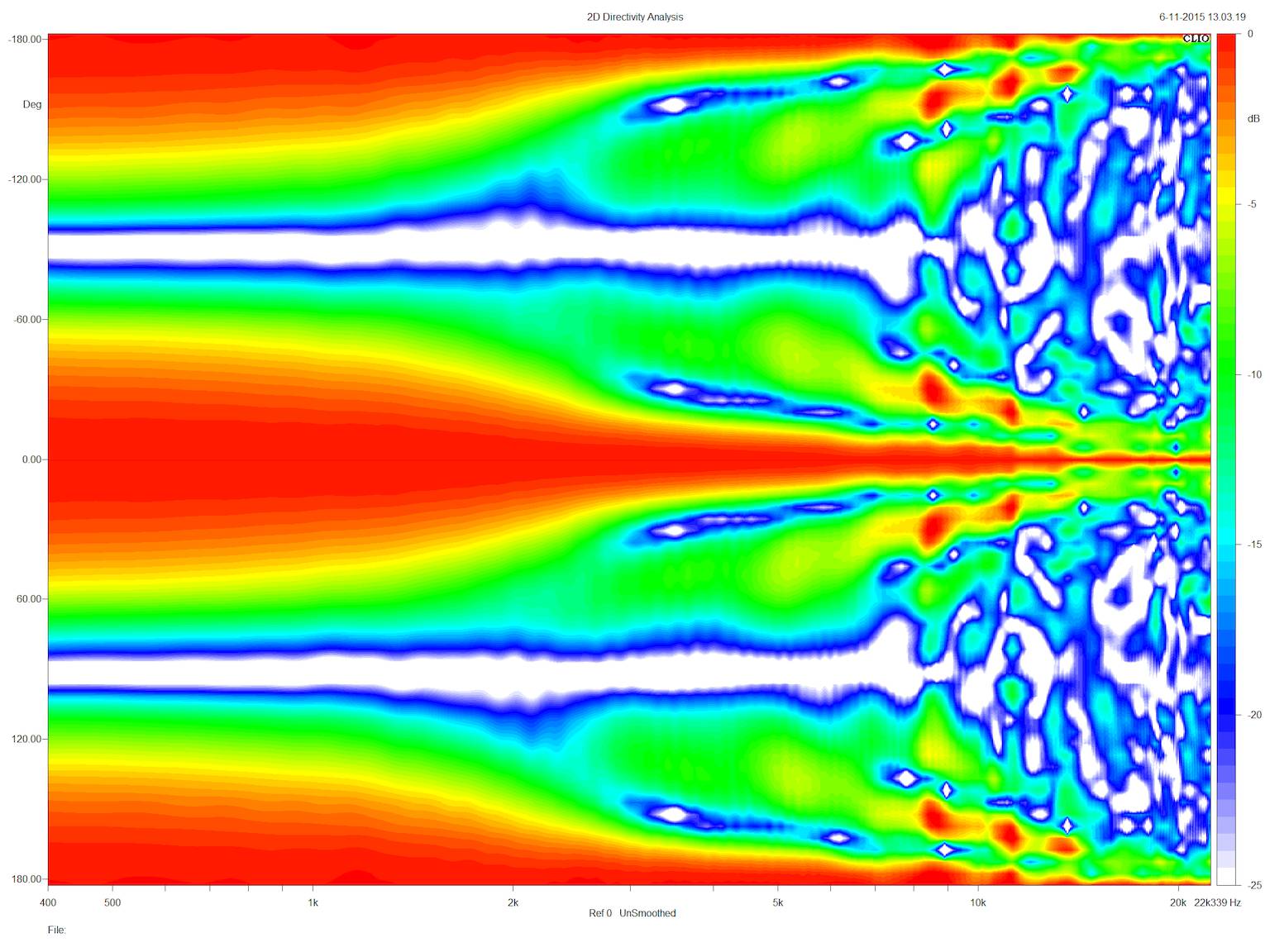

De directivity voor de drivers één kant op:
En alternerend:
Nou, dat is niet misselijk. Hoezo symmetrisch? :beer:
Zo'n kwartetje is prima in te zetten tot aan 2,5kHz en past dus erg mooi onder mijn zelfbouw bandje, om het simpel en goedkoop te houden zou je er ook één TC9 als tweeter op kunnen zetten.

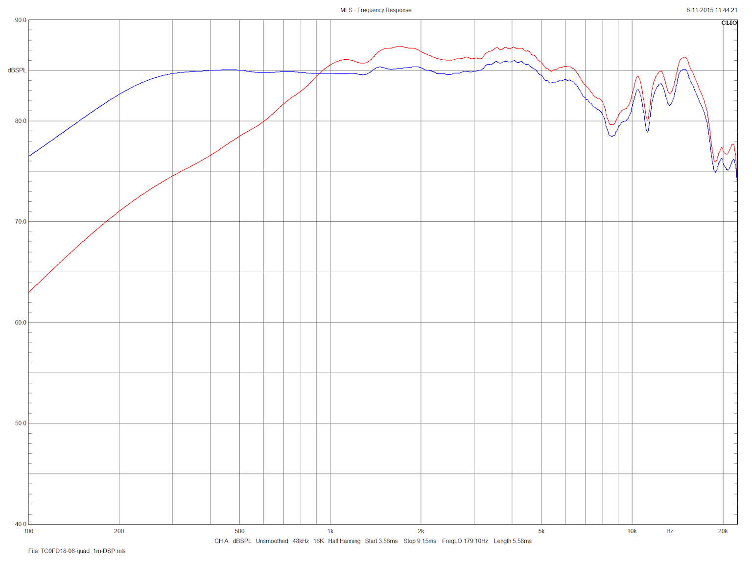

Berichtdoor Gerrit » vr 06 nov 2015, 15:22
Zonder (rood) en met (blauw) DSP, deze keer op 1m afstand:
Een asymmetrische shelf en twee notch filters zijn nodig om het tot 3kHz recht te trekken.

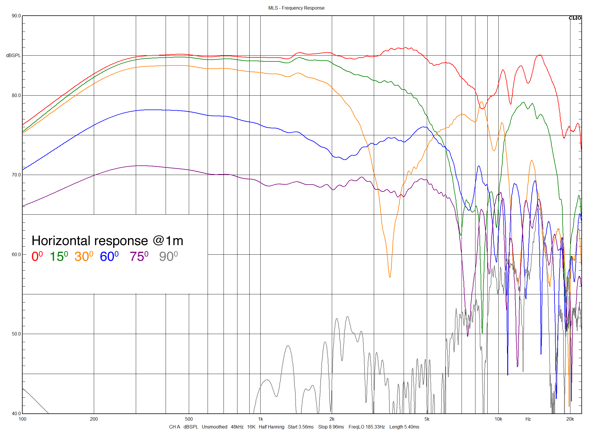

Onder verschillende hoeken:
En de genormaliseerde directivity:
3kHz is toch wel het maximum als je de directivity mooi wilt houden, liever 2,5kHz als de tweeter het toelaat.

richard schreef:
Chris_T schreef:Is de microfoon ook gekalibreerd?
De vervormingscijfers zijn wel heel laag voor een breedbander met 89dB op 1m.
Gekalibreerd of niet, dat is vooral interessant voor de absolute waarde. Het gaat ook om het verschil tussen de eerste meting en de tweede meting. Meestal vallen goedkopere microfoons zelf wat af bij hogere frequenties zodat de meetcurve van nature al bij benadering A-gewogen is. Zo'n kalibratie apparaatje is eigenlijk een ijkbron bij 94 dB, 1 kHz. Het zegt niks over de nauwkeurigheid over het frequentiebereik.
Helemaal mee eens, maar het ging mij alleen om de kalibratie van de SPL.
Dat is tenslotte van belang als je vervorming gaat meten.
@Gerrit, bedankt dat je dit met ons wilt delen. Ik vind het superinteressant om te volgen.

Ik dacht voor de afstraling zijn vooral de afmetingen en de openheid van de korf aan de achterkant van belang en dan kan ik net zo goed een goedkoop drivertje nemen. Ik ben wel aangenaam verrast door de lage vervorming in het hoog.
Wat ook nog wel een leuk experiment is: Twee paartjes achter elkaar en dan met vertraging een cardioid proberen te maken.
Het draadje over de omnes had ik nog niet gezien, mooi verhaal en prachtige directivity plots.
