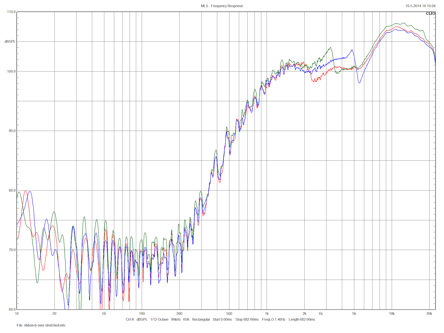

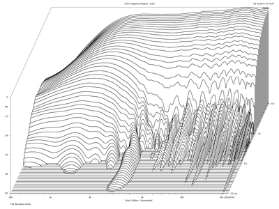

meiborg schreef:Wauw, buiten de resonantie is dit gewoon geweldig! Ik had dit nooit verwacht, het waterval diagram is gewoon fantastisch. Wat betreft het verwachte "harmonica effect", zou het bandje niet te behandelen zijn bv door het te verhitten en vervolgens laten schrikken in een olie badje?
Mvg Reinder
Mvg Reinder

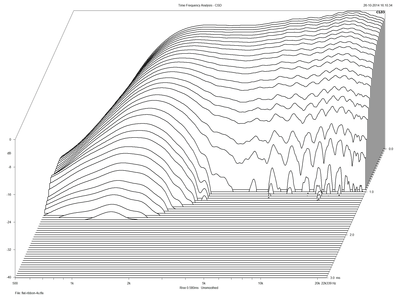

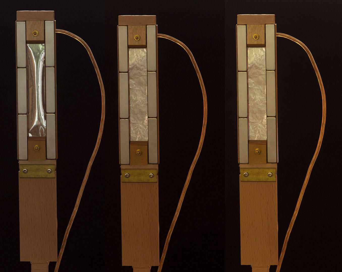

Dank je :)
Het lijkt wel als of door de reductie tot het absolute minimum ook een hele hoop schadelijke invloeden zijn verdwenen, wat er niet is kan ook niet misgaan.
Had jij niet al eerder eens een dergelijke suggestie gedaan? Die had me mede aan het denken gezet om het bandje te etsen en zo lichter te maken. Ik heb heb al eens geprobeerd om het bandje 30 min bij 200 graden te verhitten om zo de spanning van het ribbelen er uit te halen maar dat bandje werd toen te zwak en ging vervormen door flexen. Het flexen is nu echter een veel kleiner probleem, misschien dat het nu wel gaat.
Ik heb nog folie liggen van 6µm, maar ik wil nu ook nog dunnere folie gaan proberen om enerzijds het rendement te verhogen en anderzijds de invloed op de resonantie uit te zoeken.
Het is ook echt een bandje voor zelfbouw. Door de open constructie is het magnetisch niet afgeschermd en bovendien nogal kwetsbaar, het zal daardoor nooit in de handel komen O:) Voor gebruik in het te bouwen systeem ga ik twee nieuwe bandjes maken, deze is nog niet optimaal wat betreft de centrering en precisie. In Maastricht is ook een Fablab, ik zit te denken om daar het triplex te laten lasersnijden, die kleine stukjes zijn anders lastig mooi gelijk te krijgen.
Ik ben heel erg benieuwd hoe dit straks gaat klinken met twee van die bandjes. Het MLS signaal hangt als nu een wolkje ruis op de plaats van het bandje maar je hersens leggen het verband niet tussen die twee, dat geeft een beetje cognitieve dissonantie, heel apart 8)

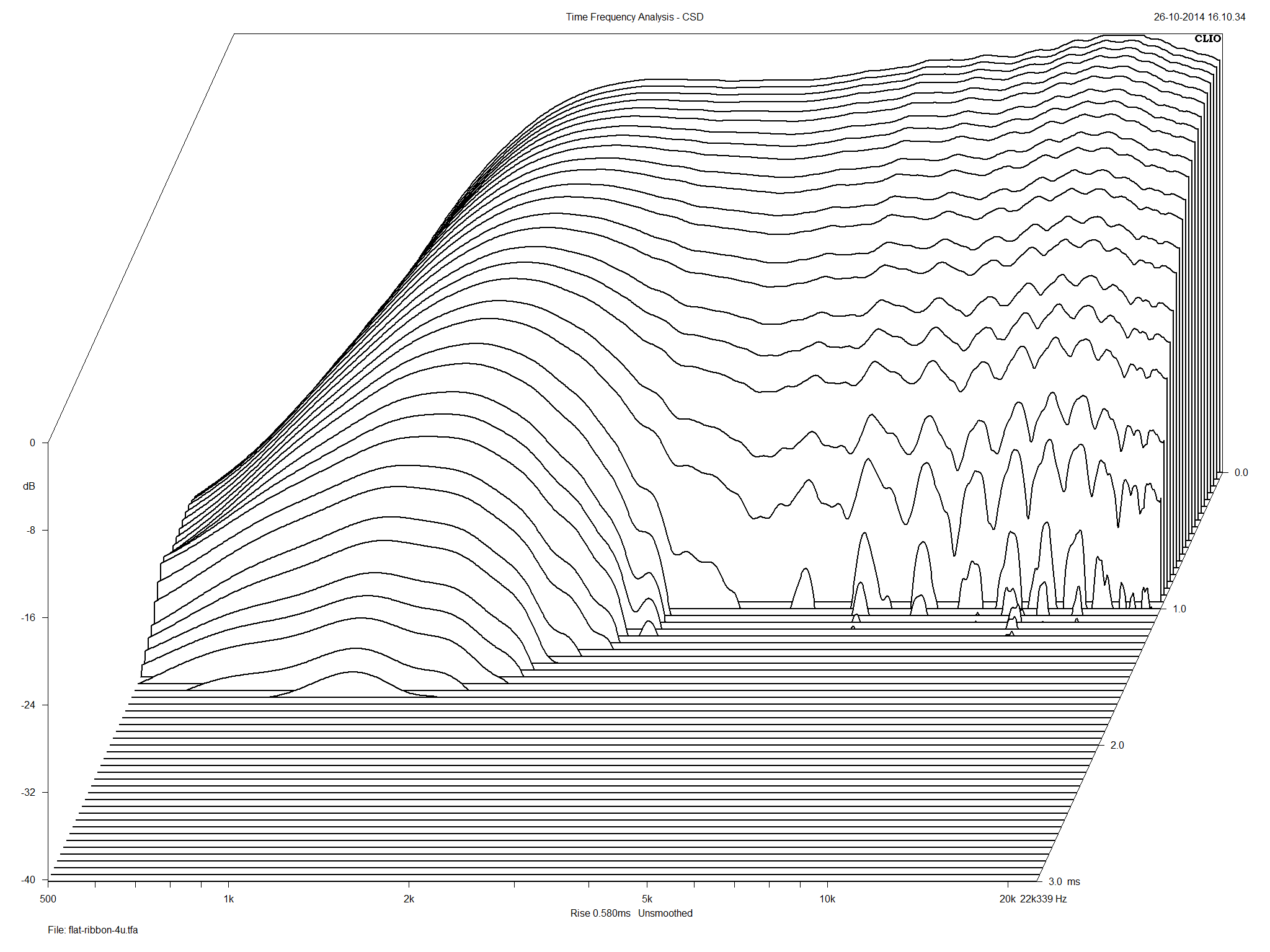

Dan schreef:Het lijkt mij dat er ergens op een slimme manier demping aangebracht moet worden.
Het is geen kwestie van demping, ik heb bij het vorige bandje uitgebreid met 'dotjes' en streepjes dun siliconenvet geëxperimenteerd en daar werd het alleen maar slechter van. Het zit in de ribbels, hier is een vervalspectrum van het vorige bandje met fijne ribbels:
De resonantie is in het vervalspectrum nog wel te zien en nog een klein beetje in de frequentiecurve zelf maar het is maar een fractie van het bandje met grovere ribbels. Ik ben er zelf van overtuigd dat met sinusvormige ribbels van de juiste fijnheid de resonantie weg te krijgen is.

Gezien de zig-zag vorm van de curve heb ik ergens het vermoeden dat het een gevolg is van een looptijdverschijnsel, een staande golf o.z.i. in het bandje?

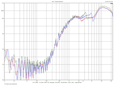

Pjotr schreef:Gezien de zig-zag vorm van de curve heb ik ergens het vermoeden dat het een gevolg is van een looptijdverschijnsel, een staande golf o.z.i. in het bandje?

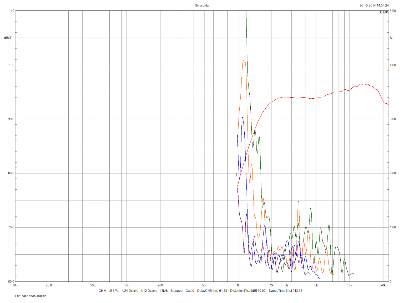

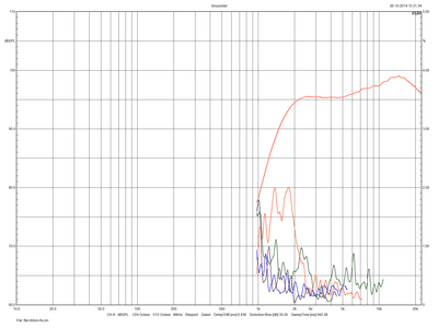

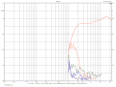

Hier is de oude meting met de vergelijking van normaal gespannen (blauw), iets strakker gespannen (groen) en overspannen (rood) d.w.z. bijna plat getrokken:
Er moet gewoon nog meer met verschillende diktes, ribbels en spanning geëxperimenteerd worden dan zal het uiteindelijk wellicht duidelijk worden. Het is in ieder geval de moeite waard om dit uit te zoeken.
De integratie met de Neo10 wil ik toch eerst uitzoeken vanwege de mogelijke problemen door het verschil in rendement aangezien dit gevolgen heeft voor het hele systeem/idee.

Is het niet handiger om eerst eens te proberen om vast te stellen wat de oorzaak van die resonantie nu eigenlijk is voordat we met allerlei exotische oplossingen komen?

Pjotr schreef:Is het niet handiger om eerst eens te proberen om vast te stellen wat de oorzaak van die resonantie nu eigenlijk is voordat we met allerlei exotische oplossingen komen?
Zeker, maar suggesties van allerlei aard zijn welkom omdat ze ook aanleiding kunnen geven tot weer andere ideeën. Een test met een bandje met fijne ribbels staat hoe dan ook op het programma, bij de vorige constructie nam de vervorming teveel toe dit zou nu niet of veel minder het geval moeten zijn. Misschien dat het probleem met een aantal verschillende experimenten 'omsingeld' kan worden en zo ook de oorzaak kan worden achterhaald.
Nog een redenering waarom het waarschijnlijk niet om een trilling als een snaar gaat: De spanning op het bandje in de lengterichting is uiteindelijk erg weinig, het is nauwelijks voor te stellen dat dit een trilling in de kHz tot gevolg heeft.
Aangezien de resonantie sterk te beïnvloeden is door de spanning en de fijnheid van de ribbels neem ik aan dat het ook niet in het frame zit (afmeting luchtspleet).
De mogelijke oorzaken zijn volgens mij:
- 'harmonica' beweging, het bandje werk door de ribbels een beetje als een AMT
- kantelen van het bandje doordat het niet exact is uitgelijnd
- zijwaartse beweging, als een slang
Gerrit
Running with the Joneses just ain't where it's at, Boz Scaggs
Berichten: 22910
Re: Zelfbouw Dipool Bandje, reductio ad minimum
Berichtdoor Pjotr » za 25 okt 2014, 12:47
Voorlopig nog niet uit geëxperimenteerd :D
In dat kader zou ik eens gewoon met een vlak bandje beginnen. Heb je misschien wel meer vervorming maar het gaat er om wat die resonantie dan doet. Zoals ik al zei, die zig-zag vorm geeft aan dat het géén fase lineaire oorzaak heeft.

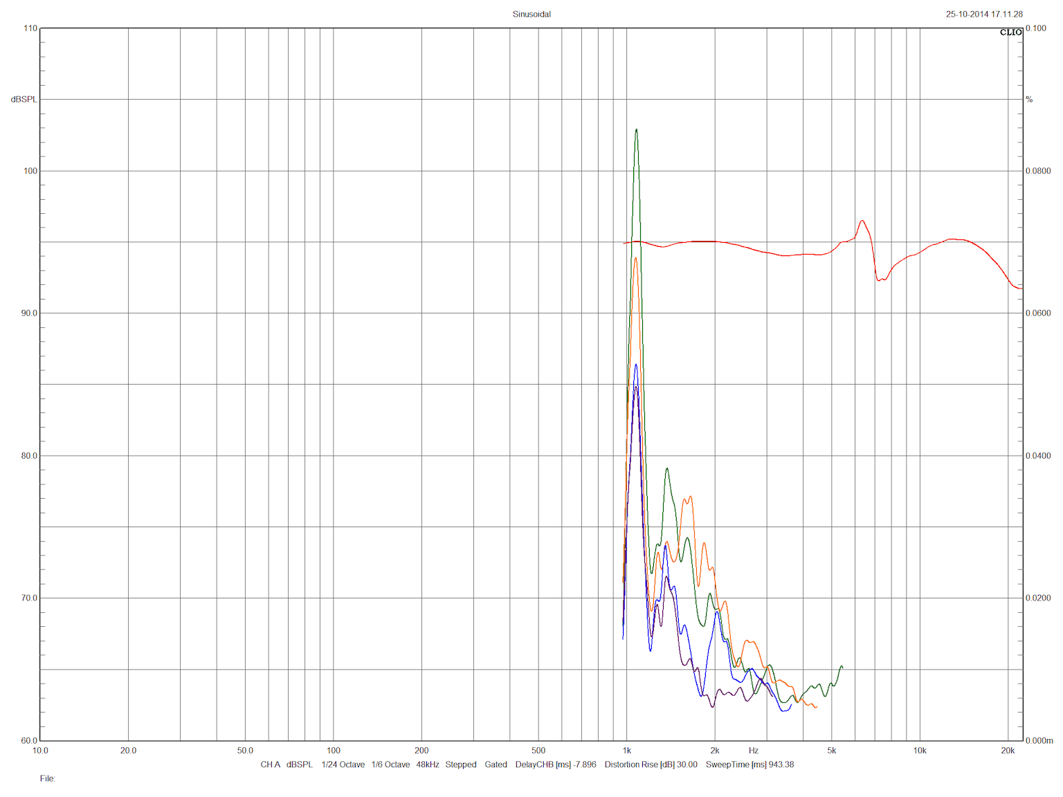

Gerrit schreef:En het rendement is:
75dBSPL/A op 50cm bij 2kHz
Het houdt niet over :lol: Voor 95dBSPL op 50cm is dus 10A nodig, er wordt dan 200W in de serieweerstanden verstookt. Ondanks dit trieste rendement denk ik dat het toch wel gaat werken en zullen de weerstanden niet als straalkachel gaan fungeren. Om te beginnen is een continue toon van 2kHz bij dit volume echt heel erg hard, zelfs met gehoorbescherming is het behoorlijk irritant. Vervolgens zit er in normale muziek niet zoveel (gemiddelde) energie in het hoog, zolang de versterker genoeg piekstroom kan leveren gaat het prima en zal de warmte ontwikkeling in het koelprofiel denk ik wel meevallen.
Vervolgens is er meer goed nieuws, de vervorming:
De grondtoon is in rood, op 1,5kHz zitten we op 90dBSPL/50cm en bij 5kHz is dat 100dBSPL/50cm. De 2e harmonische is in groen en zit vanaf 1kHz duidelijk onder de 1%. De 3e harmonische (oranje) duikt bij 1,5kHz onder de 1% en bij 3kHz onder de 0,2% :D De 4e (blauw) en 5e (paars) zitten in het werkgebied onder de 0,2% :rock: Zo te zien veroorzaakt de resonantie(s) vooral 2e harmonischen, da's dan weer een geluk bij een ongeluk :) , dit duidt er ook op dat er sprake is van assymmetrie. De sterke toename van de 3e harmonische onder de 2kHz is consistent met de grote uitslag van het bandje, het magneetveld is niet echt constant maar wel symmetrisch en dit resulteert in oneven harmonischen.

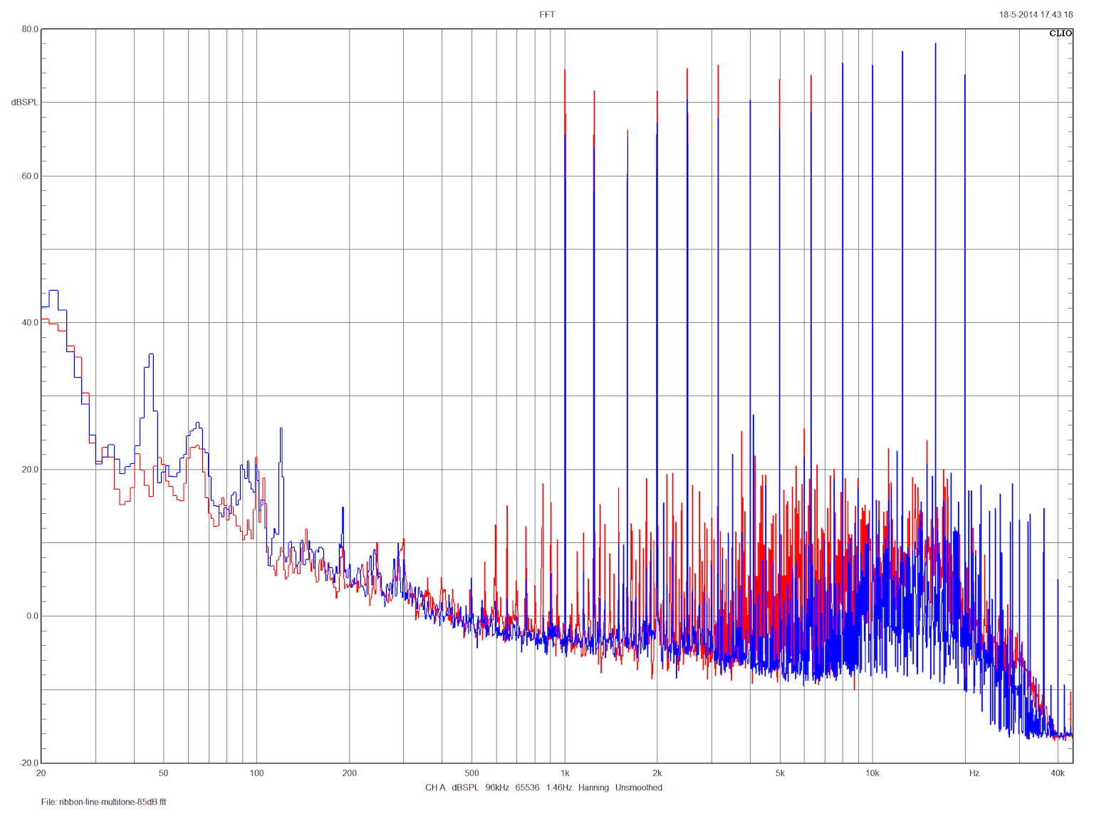

Tenslotte nog een FFT van een multitone met een gemiddeld niveau van 83dBSPL op 50cm:
Ook dit is weer een prima resultaat, het aantal vervormingspieken houdt zich in grenzen en ze zitten allemaal zo'n 60dB (=0,1%) of meer onder het signaal. Het is vooral goed om te zien dat er geen intermodulatie producten onder de 1kHz zitten.
Gerrit

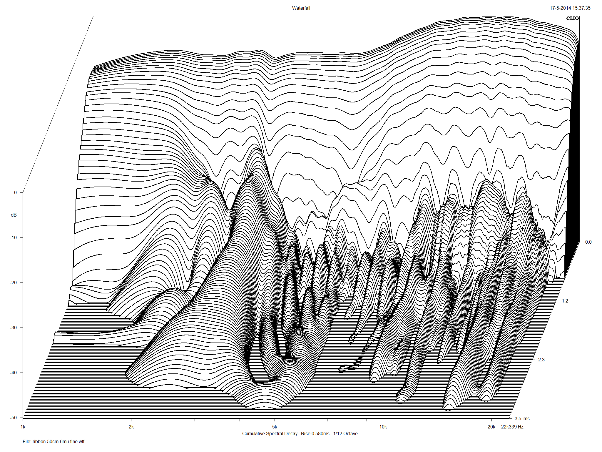

Allereerst, mooi werk Gerrit! De waterval ziet er spectaculair uit, afgezien van die resonantie.
Ik ben minder enthousiast over de gemeten vervorming, de derde harmonische wil je onder de 0,1% hebben en dat het liefst tot geluidsdrukken van 105dB.
Een 4de en 5de harmonische zou ik niet onder de 0,2% willen hebben, die zou ik zo goed als onmeetbaar willen hebben. Een 5de harmonische van 0,1% is al goed hoorbaar.
De meeste goede dome tweeters zitten onder de 0,001% met de 4de en 5de harmonische en de beste zelfs op 0,0001%. Dat zijn waardes die ordegroottes lager liggen dan wat jij gemeten hebt.
Dus: keep up the good work maar wees niet te snel tevreden op het aspect van vervorming anders laat vrijwel elke commercieel verkrijgbare dome tweeter vanaf 30,- jouw bandje ver achter zich op dit aspect.

jeroen_d schreef:Allereerst, mooi werk Gerrit! De waterval ziet er spectaculair uit, afgezien van die resonantie.
Dank je :)
Dat zal je nog tegenvallen met de vervorming van dometweeters, hier is een multitoon spectrum van mijn vorige bandje vergeleken met de Seas Millenium van over de €200,-
De Seas is in rood, het bandje in blauw, waar rood boven blauw uit komt doet de dome het dus slechter. Er is gemeten op 50cm met een gemiddelde geluidsdruk van 85dBSPL voor de multitoon. Wat mij betreft doet het bandje het hier toch duidelijk beter. De dome produceert ook nog eens intermodulatie producten onder de 1kHz.
Het is ook niet ondenkbaar dat mijn meting van de harmonischen niet juist is. Zelfs als je bij 100dBSPL meet dan is 0,1% vervorming 60dB lager, dus 40dBSPL, dan gaat de stilte in de ruimte echt een rol spelen.
Desalniettemin is het natuurlijk zaaks om de vervorming nog verder naar beneden te krijgen ik zou het ook graag onder de 0,1% bij 100dBSPL willen hebben, vandaar dat ik bij de volgende twee extra aandacht ga besteden aan de exacte uitlijning van de magneten en het bandje. Het moet toch minimaal op een tiende millimeter precies, liefst nog beter. Daar is volgens mij nog wel de nodige winst te boeken. Door de super eenvoudige constructie zijn er eigenlijk weinig manieren waarop vervorming zou kunnen ontstaan, de belangrijkste is het magneetveld wat niet constant is, daarna komt volgens mij het flexen van het bandje doordat het veld in de breedte niet constant is.

De SEAS millennium is helaas een slecht voorbeeld. Ondanks dat deze tweeter uitstekend klinkt, dus vervorming zegt niet alles, valt deze tweeter juist tegen qua vervorming. Dit kan ook wel kloppen, want ondanks dat hij heel goed klinkt, er zit een bepaalde sibilance in deze tweeter die bijvoorbeeld de Peerless HDS tweeter (tegenwoordig scanspeak discovery D2608/9130) helemaal niet kent en waarvan de vervorming van de hogere harmonischen stukken lager is.

Die zigzag is vermoed ik een resonantie gevolgd door een anti-resonantie. Deze ben ik in overdrachten die ik gemeten heb vaak tegengekomen. Een gemoedelijke bult echter nog nooit...nu meet ik meestal aan metalen en/of keramische constructies die weinig demping hebben waardoor scherpe resonantiepieken ontstaan. Ik denk dat hier de snelheid te laag is om Eddy-current demping in het aluminium een rol te laten spelen.
Ik vermoed dat deze resonantie een buigmodus is van een flank van een kartel. Gevoelsmatig komt de frequentie daar wel mee overeen. Ik heb helaas nu geen FEM pakket ter beschikking, maar een handsommetje leert dat een aan beide zijden ingespannen stukje aluminium van 1mm lang, 13mm breed en 30um dik (ik kon de precieze waardes niet vinden in het topic) een f van 5kHz heeft....

Bij nadere beschouwing valt het erg mee met de hogere harmonischen. Hier is een stepped en gated sweep van het bandje en de Neo10 met EQ en 24dB/oct LR crossover bij 1,5kHz.
het niveau is 95dBSPL op 50cm (rood), 4e = groen, 5e = oranje, 6e = blauw, 7e = paars. Boven de 2kHz beweegt het zich nu rond de 0,01%
Dit draadje wilde ik reserveren voor de ontwikkeling van het bandje, dus gaat het elders verder met de integratie van de Neo10 met het bandje.

Netjes die vervorming. Ik zou de crossover niet lager dan 2500Hz leggen, dan blijft het erg goed.

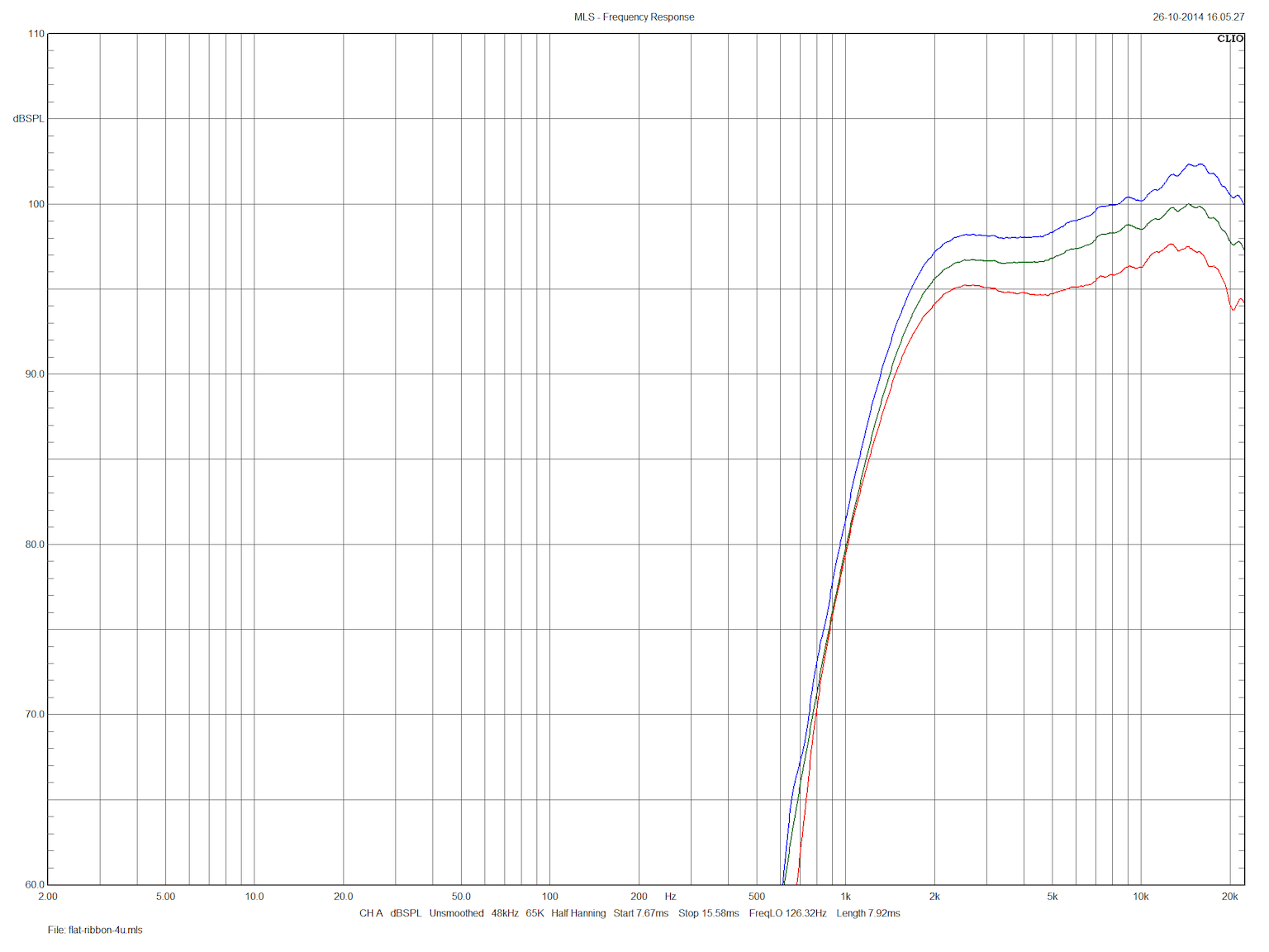

Terug naar de basis, met dank aan Peter voor de suggestie, drie vlakke bandjes van 10µm (standaard folie), 6µm en 4µm:
Het is lastig om de folie een beetje strak te krijgen, de 10µm folie staat nog een beetje bol. Voor de metingen heb ik nu de DLCP met de dipool correctie en het 1500Hz 24dB/oct filter in de keten zitten, dat geeft een beter beeld van hoe het er in het geheel uit gaat zien. Door de dipool correctie moet het bandje onderin meer uitslag maken en neemt de vervorming dus toe.
De MLS frequentierespons laat het verschil in rendement duidelijk zien:
Het is ook meteen duidelijk dat de resonantie weg is :yeah:
Murphy is helaas niet op vakantie dus de wet van behoud van ellende geldt ook hier, door de geringere stijfheid in de dwarsrichting neemt de vervorming toe. Hier de grondtoon (rood) , 2e (groen), 3e (oranje), 4e (blauw) en 5e (paars) voor het 10µm bandje:
Voor het 6µm bandje:
En het 4µm bandje:
Het 6µm bandje doet het duidelijk beter dan het 10µm bandje, met 4µm lijkt de vervorming echter weer toe te nemen.
Het is nu dus zaaks om de juiste ribbels uit te zoeken die net voldoende stijfheid geven om de vervorming naar beneden te krijgen zonder dat de resonantie weer de kop op steekt.
En dan hier de uitsmijter, het vervalvalspectrum van het 4µm bandje 8)
Dit is unsmoothed met een verticale schaal van 40dB :rock:
En hier met 60dB schaal:
:beer:
