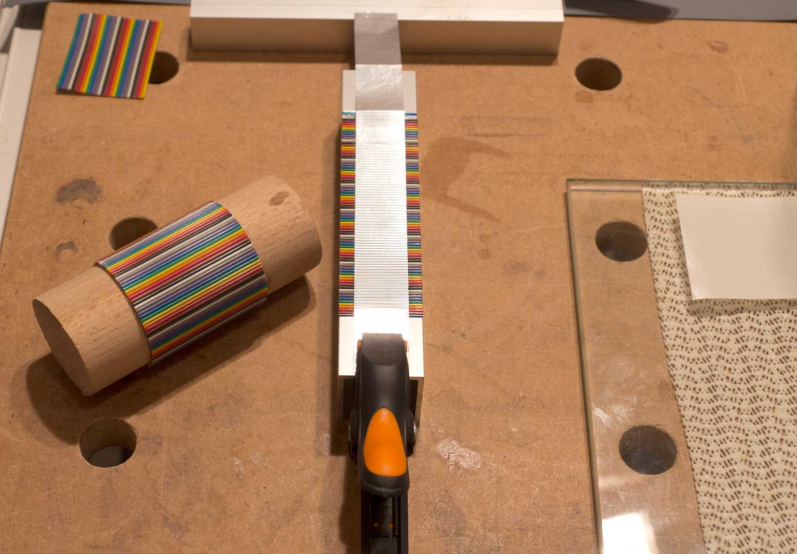

Kun je zo'n lamineer machine ook verstellen en de druk regelen? Dat is een beetje lastig met die flatcables en klemmen, als je te hard klemt scheurt het bandje.
Gerrit
Running with the Joneses just ain't where it's at, Boz Scaggs
Berichten: 25761
Re: Zelfbouw Dipool Bandje, reductio ad minimum
Berichtdoor Pjotr » do 13 nov 2014, 20:19
Gerrit schreef:Kun je zo'n lamineer machine ook verstellen en de druk regelen? Dat is een beetje lastig met die flatcables en klemmen, als je te hard klemt scheurt het bandje.
Gerrit
Zoals jij het doet moet het bandje uitrekken. Het alu van het bandje wordt effectief langer. Ik heb het geprobeerd door de ondermal (de flatcable dus) op een plaatje alu te plakken met breed dubbelzijdig tape en de flatcable voor de bovenmal op een strook van een pp keuken snijmat* van 0,5 mm dik. Die bovenmal blijft dan dus enigszins flexibel. Daartussen een stook alu folie met de hand gevormd. Als je aan een kant begint een dan wrijft naar de ander kant dan rekt de folie niet maar buigt netjes volgens de contour van de ribbeltjes. Er komt zo vrijwel geen rekspanning op de folie zelf te staan.
Dat "walsje" van de Aldi druk idd vrij stevig en is niet verstelbaar (met wat trekveertjes en geknutsel wel verstelbaar te maken). Moet ook wel om lamineerfolie zonder luchtbellen te verwerken. Heb het met flatcable er niet mee geprobeerd en je hebt het daarbij ook niet nodig. Dat was meer een suggestie als je wilt gaan embossen. Met de hand lukte het mij prima.
* Je kunt daarvoor natuurlijk ook gewoon dun grijs karon nemen ;)

Denk het niet. Zoals Gerrit het doet klem je over de hele lengte en moet het band (te veel) uitrekken om de vorm te krijgen. Je moet het zo doen dat wat het door de ribbels aan extra lengte nodig heeft, aangevuld kan worden van een kant. Dus alleen buigen en niet buigen en uitrekken tegelijk.

Probeer het maar, zie je het vanzelf :D Met aan twee kanten flatcable als mal krijg je een hele mooie cycloïde-achtige vorm die symmetrisch is.

De twee ronde schijven die uit de baffle zijn gefreesd bieden zich hiervoor aan, ze zijn ook breed genoeg om daar wat flatcable op te verlijmen. Anders misschien een buis om over het vlakke stuk te rollen.

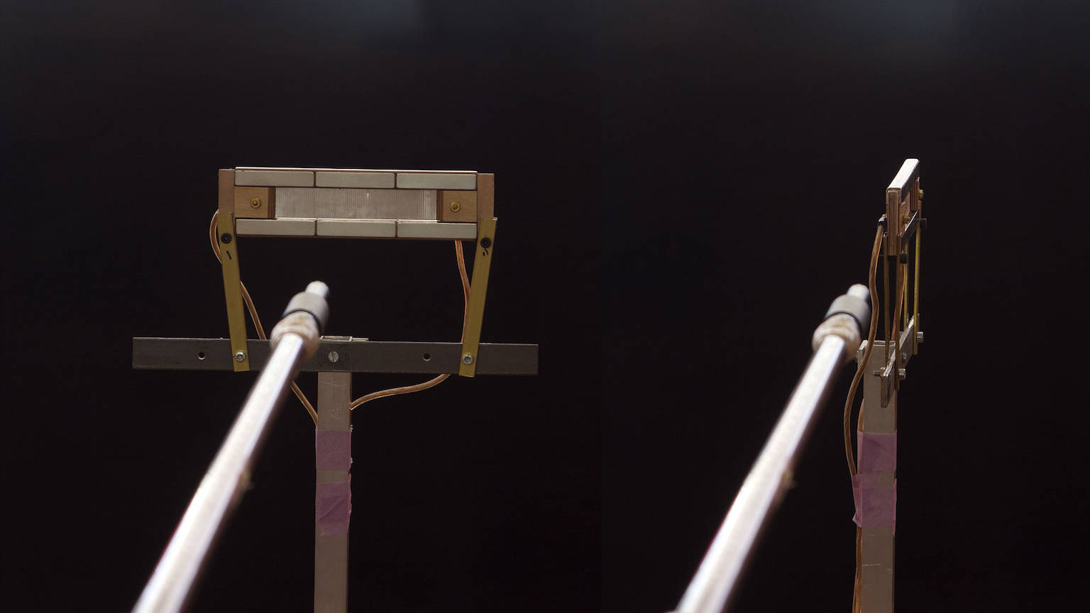

Stukje rondhout, dubbelzijdig plakband en hatsjikidee:
Mooie ribbels en helemaal recht \:D/
Één kant is geklemd, op de andere kant leg ik een gewicht om te zorgen dat het bandje recht blijft liggen tijdens het ribbelen. En dat alles zonder 3D printer :lol:
Gerrit

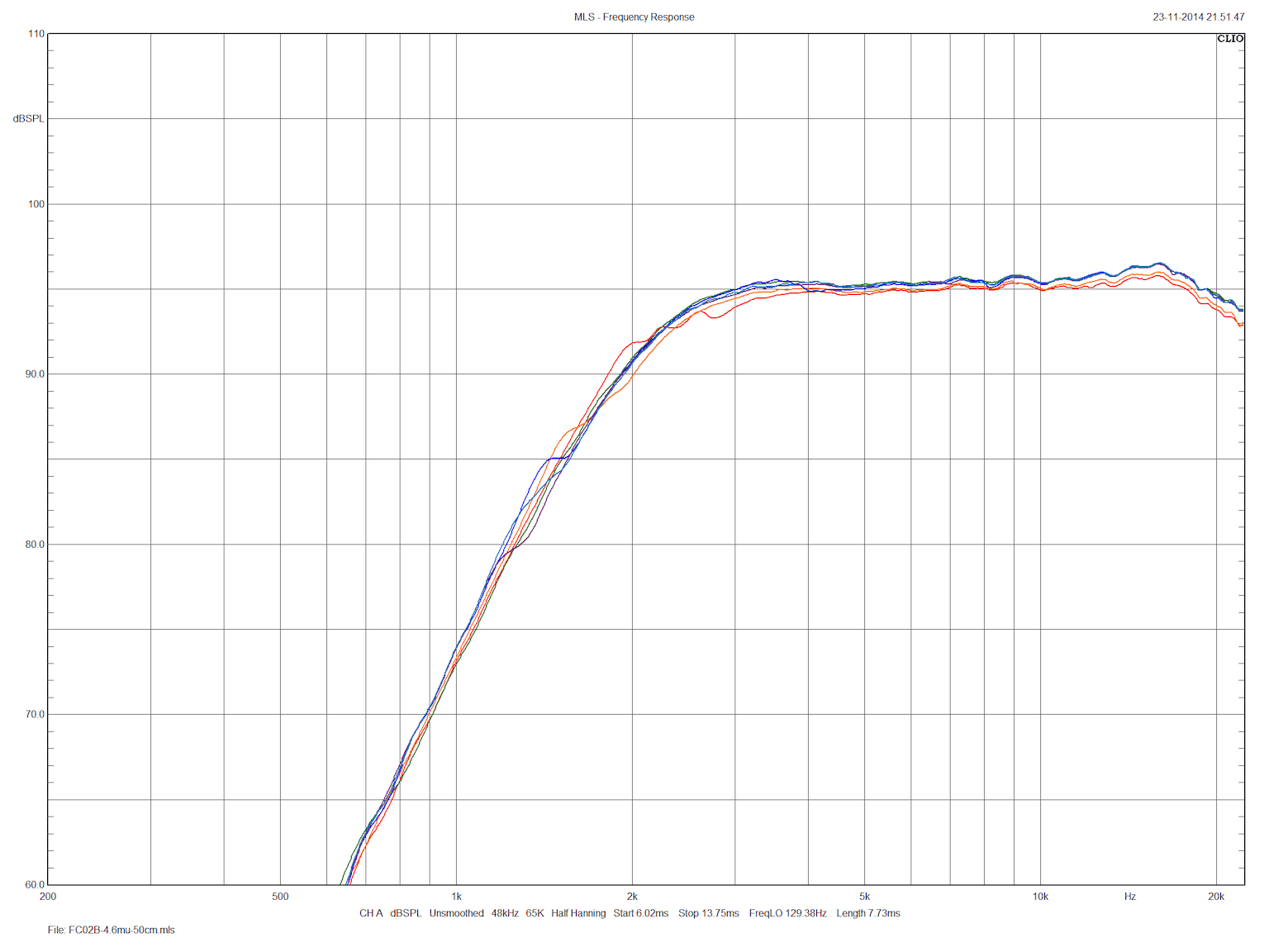

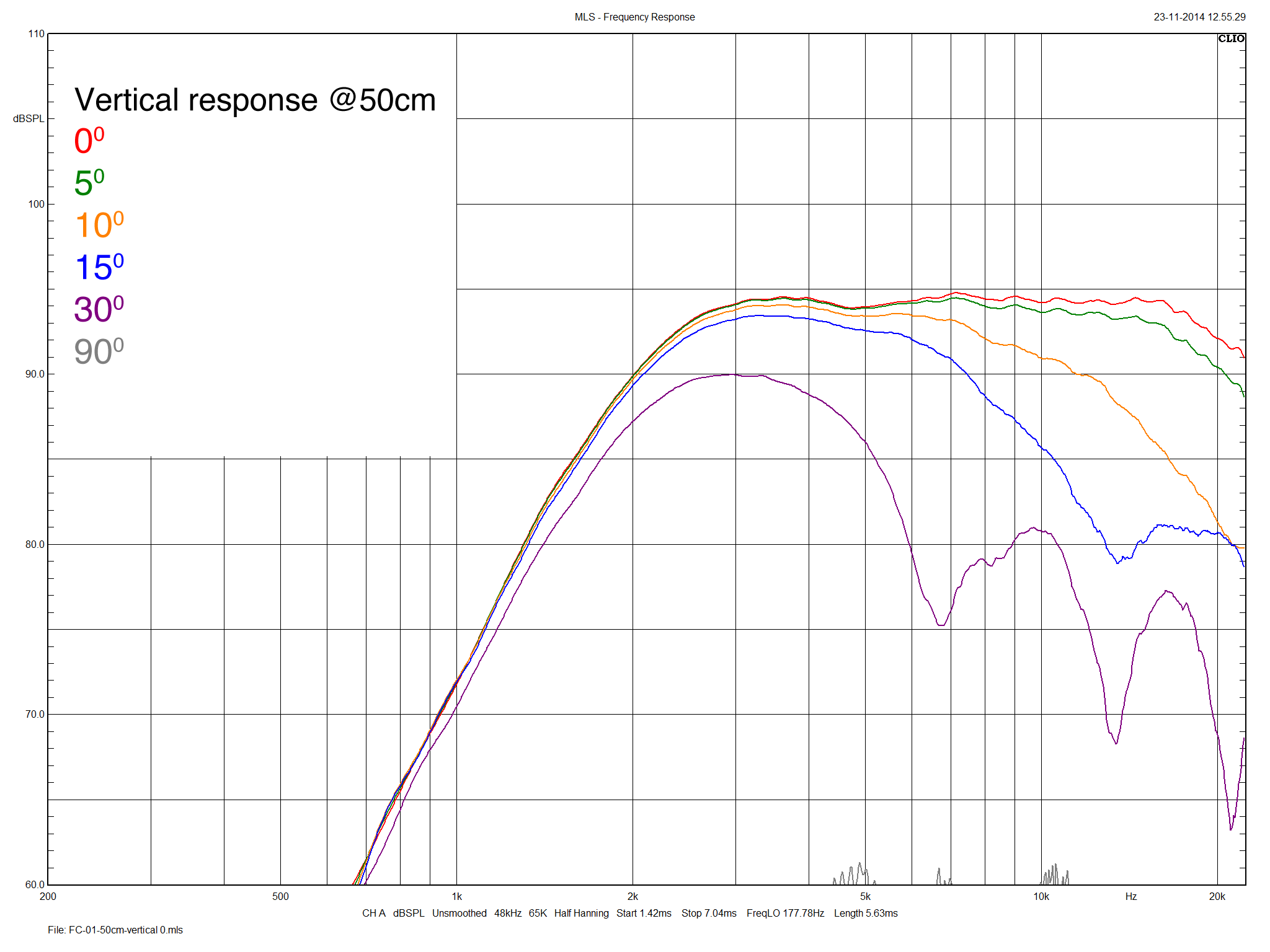

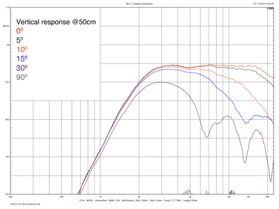

Hier de meting van het bandje 'die je nooit ziet':
De verticale spreiding, zoals bekend het zwakke punt van een bandje.
5 graden, daarna begint het rap af te vallen in het hoog, het houdt niet over maar dat wisten we al. Voordeel bij dit nadeel is dat je geen last hebt van reflecties via het plafond. Het is gelukkig ook geen grote puinhoop, de uitdoving is goed te zien maar dat is dan ook alles. De meting zijn wederom unsmoothed.
De normalized directivity ziet er dan zo uit:
Laser focus in het hoog en boven de 4kHz begint de 'lobing'. Binnen de 15 graden is het in ieder geval mooi gelijkmatig. Het valt me eigenlijk best mee :D

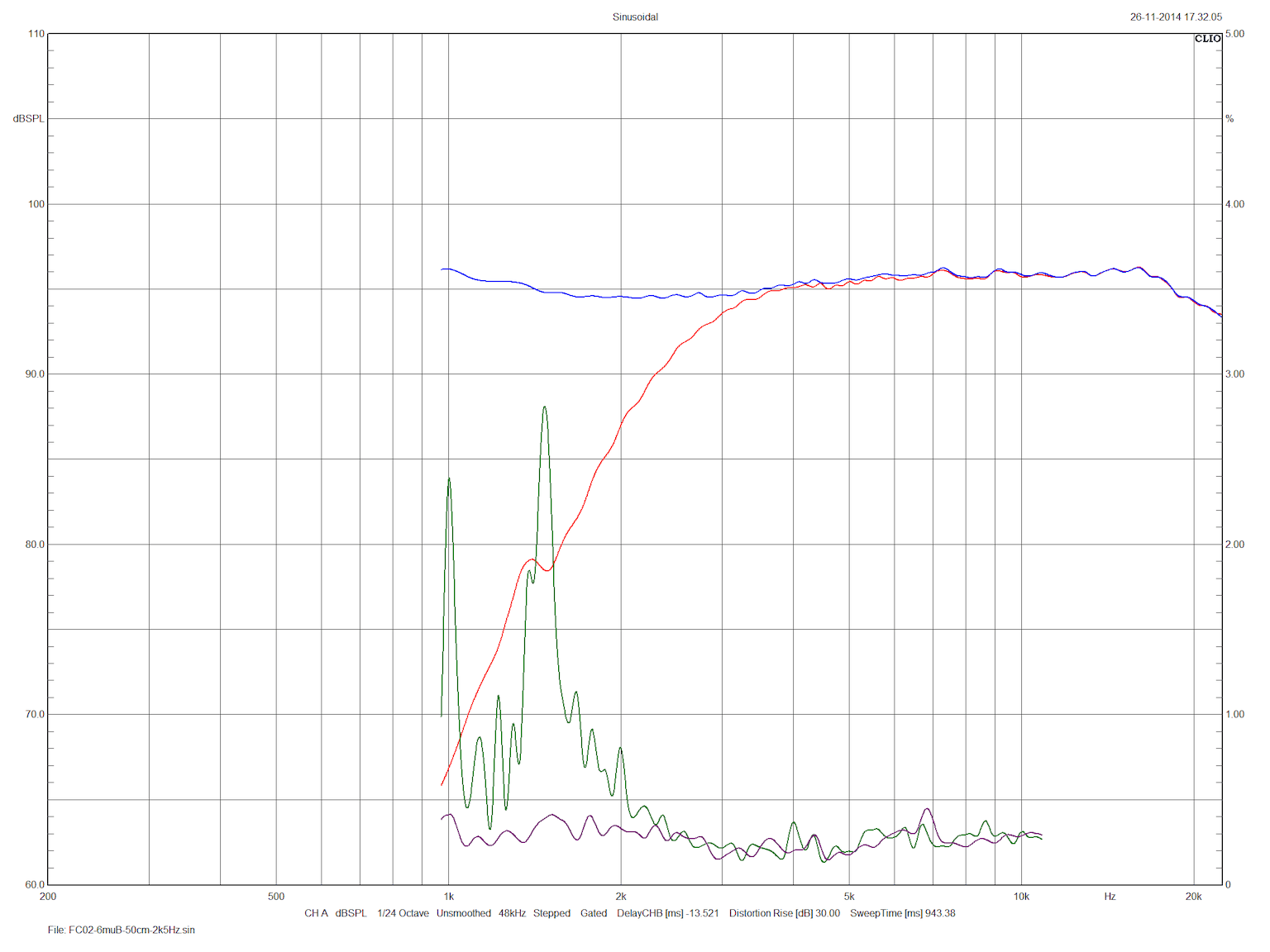

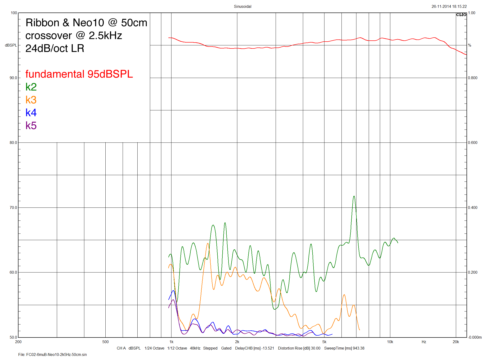

Met een bandje met de 'gekleurde ribbels' van 6µm heb ik het effect van het verhogen van de scheidingsfrequentie op de THD bestudeerd. Onderstaande grafiek toont het verschil voor een scheidingsfrequentie van 1995Hz (rood, THD in groen) en 2454Hz (blauw, THD in paars):
Dat scheelt bijna de helft, de piek is nu 2,5%. Dan ga je nadenken; Bij de piek in de vervorming is het niveau al ruim 15dB gezakt, in de praktijk heeft de Neo10 het daar al voor het merendeel overgenomen. Hoe ziet het er dan uit met de Neo10 er bij?
Bingo! \:D/ \:D/ \:D/
De Neo10-bandje combinatie is in blauw, met de THD in paars. De THD zit onder de 0,5% van 1kHz tot voorbij 10kHz.
Hier zijn de harmonischen in detail met een schaal van 1% voor de vervorming:
k2 zit voor het grootste deel onder de 0,4%, k3 onder de 0,2%. k4 en k5 zitten zo rond de 0,02%.
Hier kan ik wel een tijdje naar luisteren denk ik. O:)

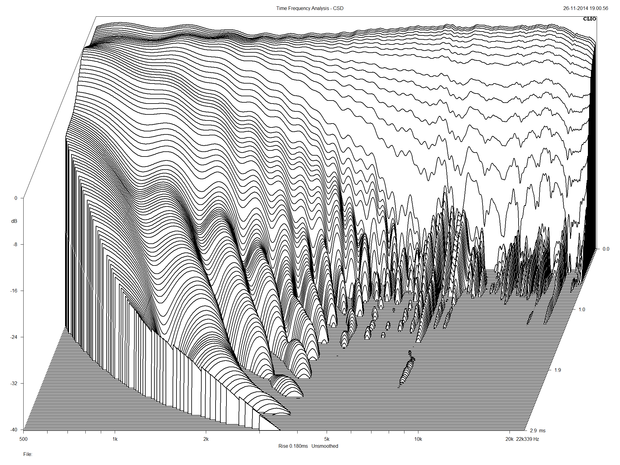

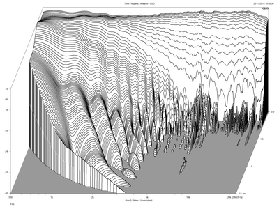

Hier is het vervalspectrum dat bij deze combinatie hoort:
40dB, unsmoothed 8)
Nu wordt het tijd om twee echt nette bandjes te maken en het systeem in stereo op te tuigen.

Netjes Gerrit, dat ziet er veelbelovend uit. Maar hoe moet ik die bovenste vervormingsplaatjes nu interpreteren? Het lijkt alsof die vervormingspiek afgefilterd nog steeds maar 20 dB onder de nominale output ligt.
Gerrit
Berichten: 1003
Berichtdoor Gerrit » wo 26 nov 2014, 22:45
Pjotr schreef:Netjes Gerrit, dat ziet er veelbelovend uit. Maar hoe moet ik die bovenste vervormingsplaatjes nu interpreteren? Het lijkt alsof die vervormingspiek afgefilterd nog steeds maar 20 dB onder de nominale output ligt.
Dank je :)
De THD schaal staat rechts en is in %, voor de bovenste twee is het 5% volle schaal bij de onderste 1%.
