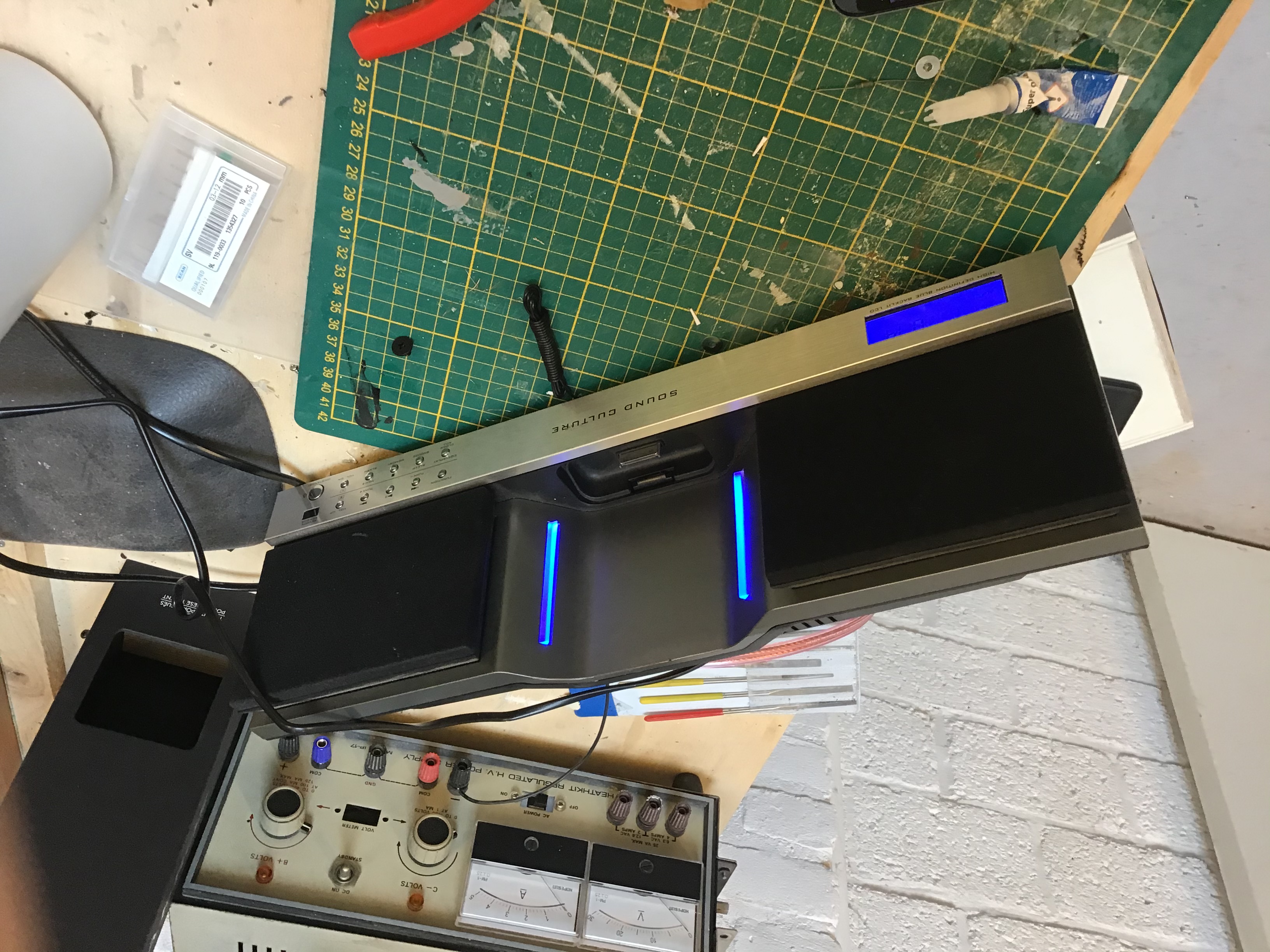

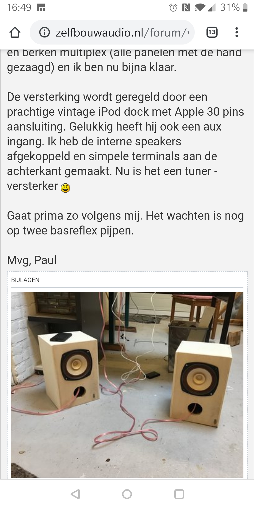

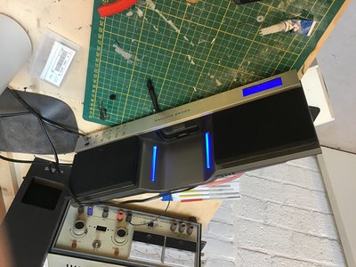

Soms lijkt een project morsdood, maar komt er toch een wederopstanding. Ik was al gestopt met hier te posten omdat ik de focus wilde leggen op de andere hobby, spoorwegmodelbouw. Echter, ik besloot twee monitors te maken om het waanzinnig slechte geluid van de TV eens definitief te tackelen en ik had deze Fostex drivers nog liggen.
Twee kastjes gemaakt van restjes populieren en berken multiplex (alle panelen met de hand gezaagd) en ik ben nu bijna klaar.
De versterking wordt geregeld door een prachtige vintage iPod dock met Apple 30 pins aansluiting. Gelukkig heeft hij ook een aux ingang. Ik heb de interne speakers afgekoppeld en simpele terminals aan de achterkant gemaakt. Nu is het een tuner - versterker :)
Gaat prima zo volgens mij. Het wachten is nog op twee basreflex pijpen.

Stomme iPad foto's ook altijd...
Berichten: 8785
Re: Leuke Foster/Fostex full rangers
Berichtdoor pappaleo » za 27 jun 2020, 16:42
Pcdg schreef:Stomme iPad foto's ook altijd...
Niks mis met de foto's, toch?
Berichten: 24310
Berichtdoor ray5150 » za 27 jun 2020, 16:44
Afgezien van het feit dat ze ondersteboven staan, nee.
Berichten: 8785
Berichtdoor pappaleo » za 27 jun 2020, 16:46
Oh, bij mij staan ze rechtop :think:

Pcdg
Berichten: 596
Lid geworden op: di 21 okt 2008, 14:24
Berichtdoor Pcdg » za 27 jun 2020, 16:46
Op de iPad staan ze rechtop, op mijn telefoon omgekeerd :think:
beijert
Berichten: 1607
Locatie: assen
Berichtdoor beijert » za 27 jun 2020, 19:29
Bij mij ook prima op een Android telefoon
Mark
SARK
Berichten: 6711
Berichtdoor SARK » za 27 jun 2020, 21:55
Hier staan de foto's ook rechtop (pc, browser: Edge)
@Paul Ziet er goed uit en dank dat je nog even een update geeft!
Thank you, Master Control.
Pcdg
Berichten: 596
Berichtdoor Pcdg » za 27 jun 2020, 22:07
Op alles met een groot scherm zie ik ze ook rechtop. En wanneer ik de foto's op de telefoon aanklik staan ze ineens ook in de juiste positie.

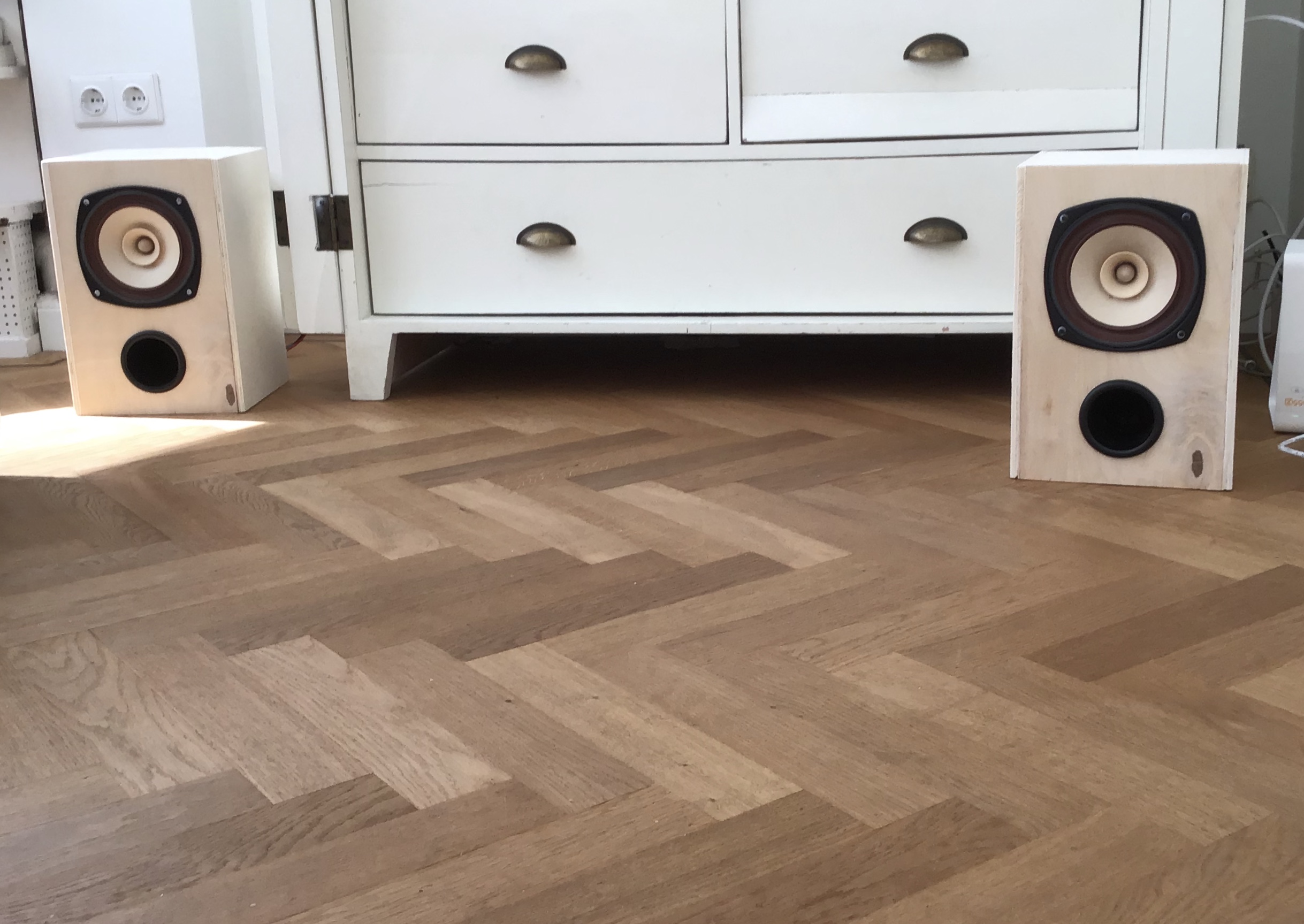

Het is (uiteindelijk toch) best een leuk project. Klank is goed. Nog een beetje rommelig en de bas blijft achter (ook bij wat ik mag verwachten). Ik ben benieuwd of dat nog anders wordt wanneer de pijpjes er in gaan. Nu zijn het alleen nog maar gaten natuurlijk.

Berichtdoor Pcdg » wo 01 jul 2020, 16:04
Zo, nog een paar dingen aan de afwerking gedaan. Een paar fasepluggen geïnstalleerd, verse br buisjes en terminals aan de achterkant. Ze klinken prima, maar wel een beetje trebbelig. Ik ben visueel meer ingenomen met dit project dan akoestisch.
Ik zou de kasten eens met échte Fostex FE167E drivers moeten proberen. Marktplaats maar eens in de gaten houden :-)
Mvg, Paul

Berichtdoor richard » ma 06 jul 2020, 17:50
Pcdg schreef:... maar wel een beetje trebbelig.
Een spoeltje van 1 mH met een parallelweerstand van zo'n 8 Ohm in serie met de luidspreker zetten. Ben je het frisse kwijt.

Berichtdoor Pcdg » di 07 jul 2020, 8:04
Dank voor de tip Richard. Alleen, het zal vast psychisch zijn, maar ik vind de speakers steeds beter klinken. Dus momenteel heb ik geen behoefte er aan om er dingen in te veranderen.
