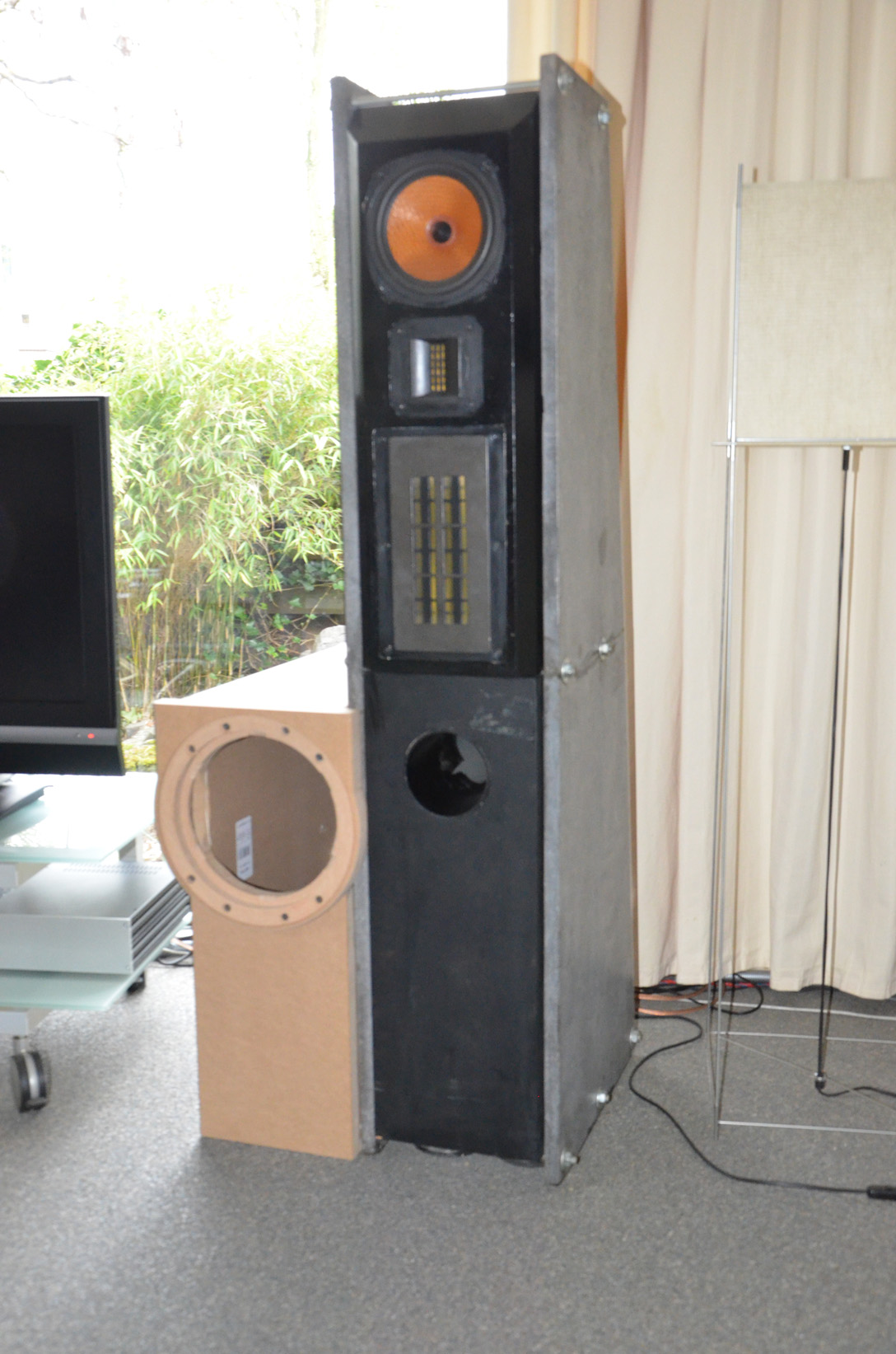

De kasten zijn destijds afgestemd op een breedte van 22 cm en een schuine interne wand waar de Seas CA21RE4X/DC is is geplaatst.
Een bandpass waar niet iedereen gek van is, maar daar kan dus wel wat aan gedaan worden. :rock:

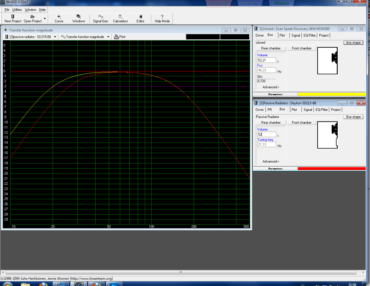

Ik heb dus ook met de Peerless XLS-10 de vergelijking gemaakt, maar die heeft dan duidelijk een minder rendement.
Kan het zijn met 52 liter en de instellingen van de Hypex HS 80 dat ik iets dergelijks kan verwachten?

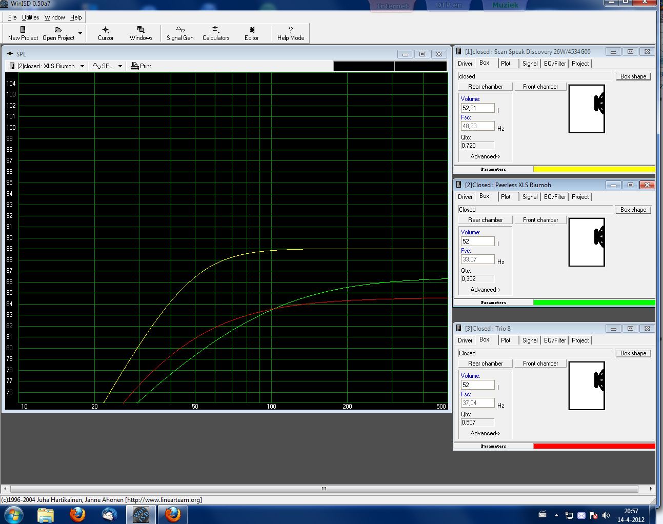

Even wat rendements-verschil in kaart gebracht.
Peerless 10 XLS, Trio8 en de SS 26.
Als de Hypex HS 80 dit kan doen heb ik het meest eerlijke vergelijk, het natuurlijk geen kunst om er gelijk een Hypex DS4.0 tegenaan te gooien of meer van dit soort fratsen. :mrgreen:
Juist in de beperking is de keuze best wel moeilijker, je gaat ook niet snel een gat aan de zijkant zagen.
En ik ben dus wel benieuwd of het zoveel scheelt als Jeroen zegt. :shock:

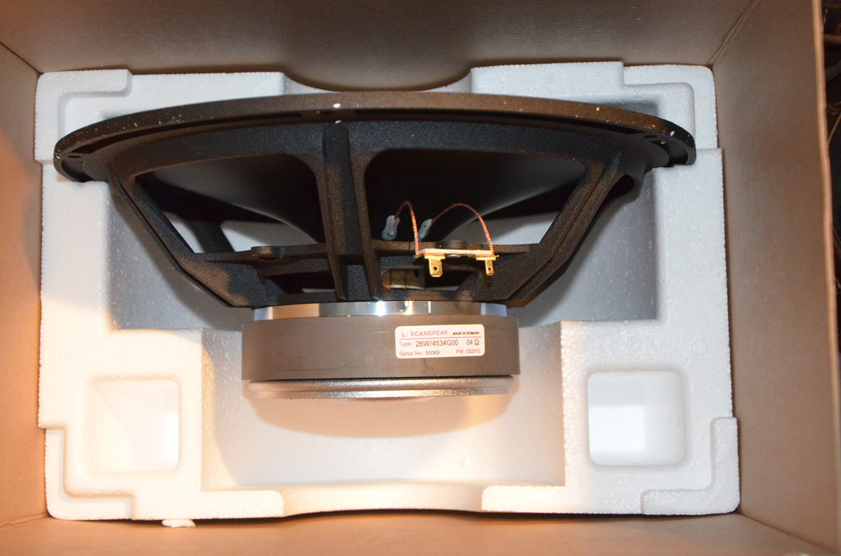

Berichtdoor hannesie » wo 18 apr 2012, 17:39
Toch maar de Scan Speak Discovery 26W/4534G00 besteld, en die zijn vandaag binnen.
Moving mass 52 gram aluminium. :kwijl:
Nu maar eens een kastje voor gaan bouwen.

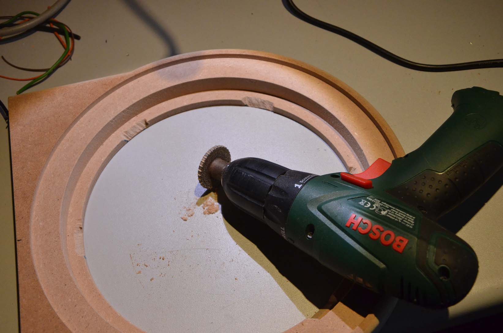

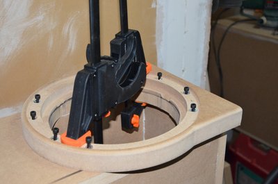

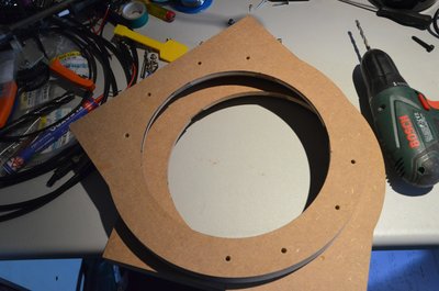

Ik ben uiteraard eigenwijs, maar dit had ik in mijn eigenwijsheid niet helemaal voorzien. :mrgreen:
Het dus wel zo dat de uitsparing voor de driver ook meegenomen moet worden, en niet alleen de voorkant/flens.
Nu is dus de uitsparing 231 mm en de kastbreedte 220 mm.
Daar moet dus iets op verzonnen worden, een dikkere plank van 27 cm breed en dan aan de achterzijde het laten aansluiten op de body van het hoofdvolume.
Er blijft als je het recht uitfreest net een streepje open staan.
Ik denk dat ik de plaatselijke meubelmaker maar eens ga raadplegen :lol:

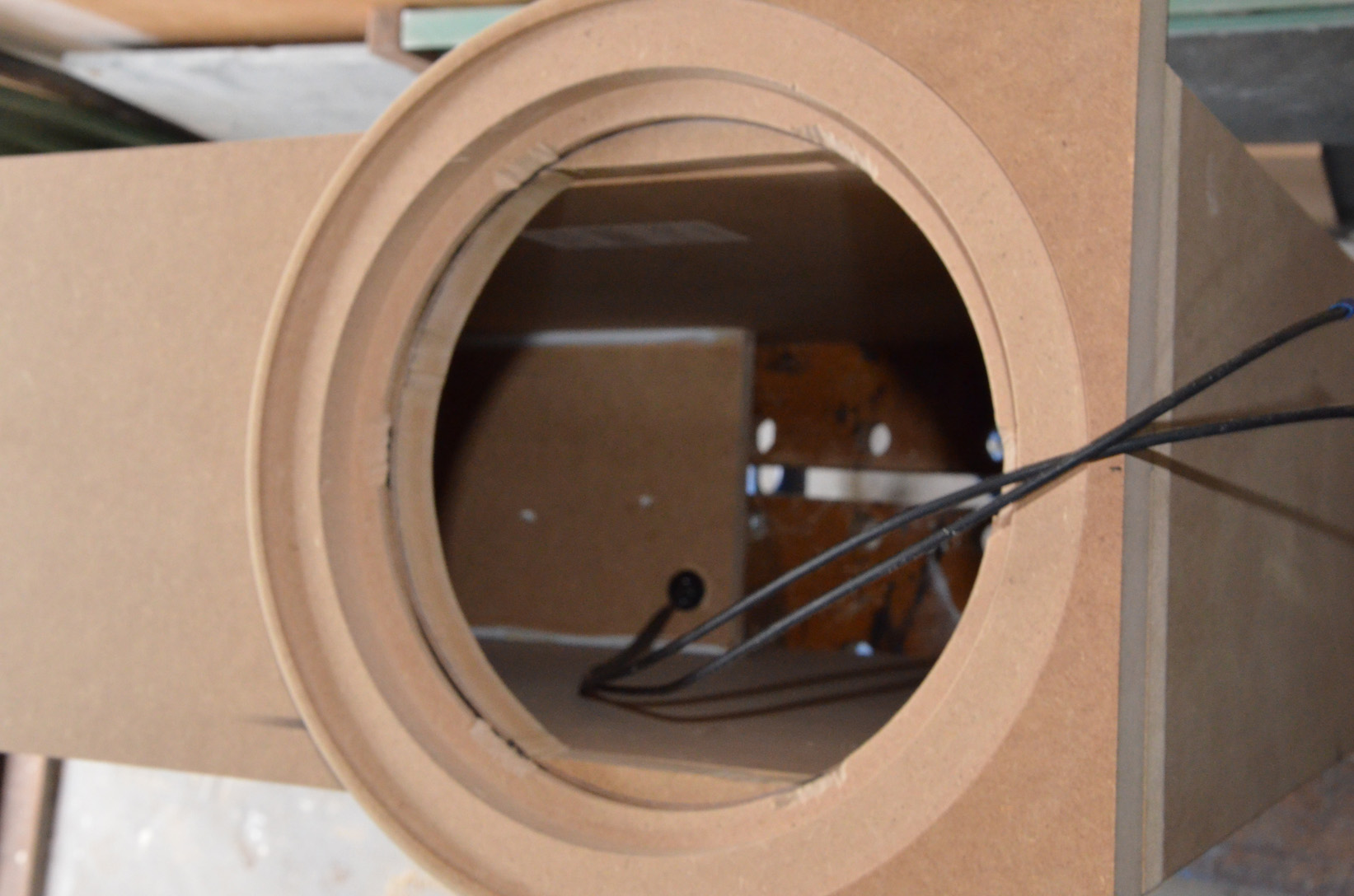

We zijn dus weer een stapje verder. :mrgreen:
Hoe dichter bij Dordt, hoe beter het wordt. :rock:
Arno heeft mijn probleem perfect op kunnen lossen, en Karwei heeft voor mij heel netjes gezaagd.
De voor en achterzijde 22 mm MDF en de rest 18 mm, de wanden/platen met Belgisch Hardsteen en loodbitumenlaag, die er dan voor zorgen dat de zijwanden geen trilling meer door kunnen geven/opnemen.

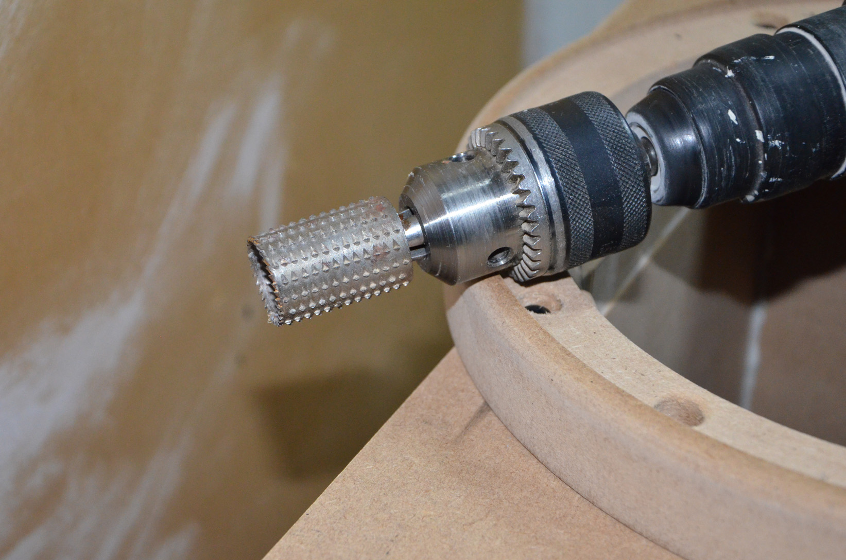

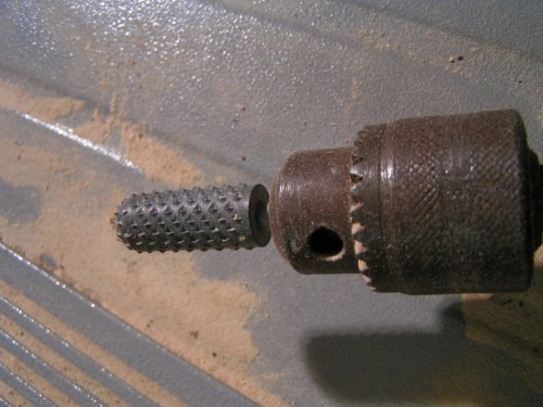

Het was wel behoorlijk krap, maar met het werken met de "gemotoriseerde rasp" toch nog even de benen van de unit wat ruimte gegeven.
En dan past het precies. :rock:

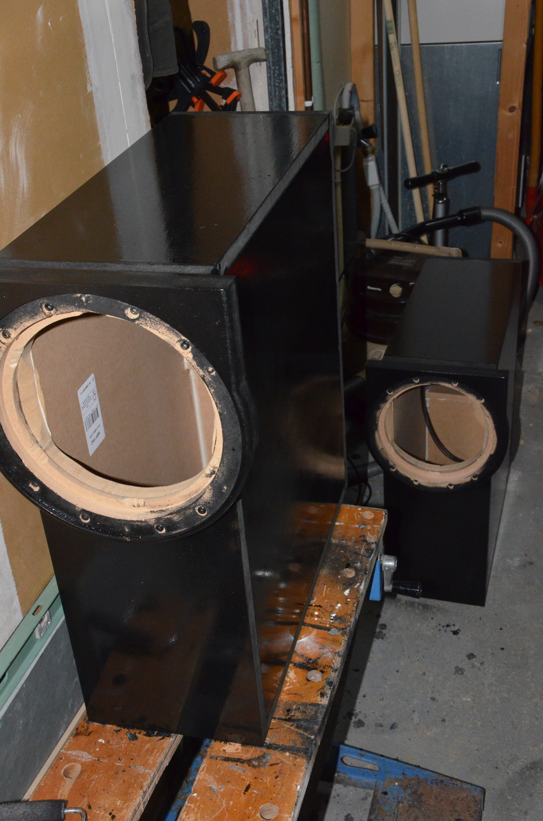

De kasten zijn wat verder, inmiddels de boven en onderzijde er tegen aan gelijmd met montagekit.
Ook nog een stevige fout door het restmateriaal mee te nemen, eerst de verkeerde gelijmd. :oops:
Als je dan de kasten op elkaar zet heb je pas in de gaten dat je iets fout doet. :D

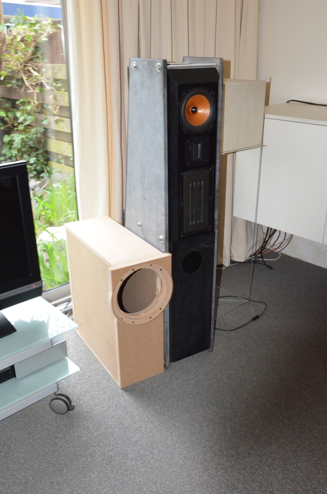

Nu de 2 kasten op de juiste formaten en de aansluiting met de Plateamp maar met de Speakon aansluiting gedaan, dan kan ik wisselen en verschillen constateren.
De baffle zet ik met dikke schroeven tegen het front, kan ik er altijd nog wat anders tegenaan plakken/schroeven. :mrgreen:

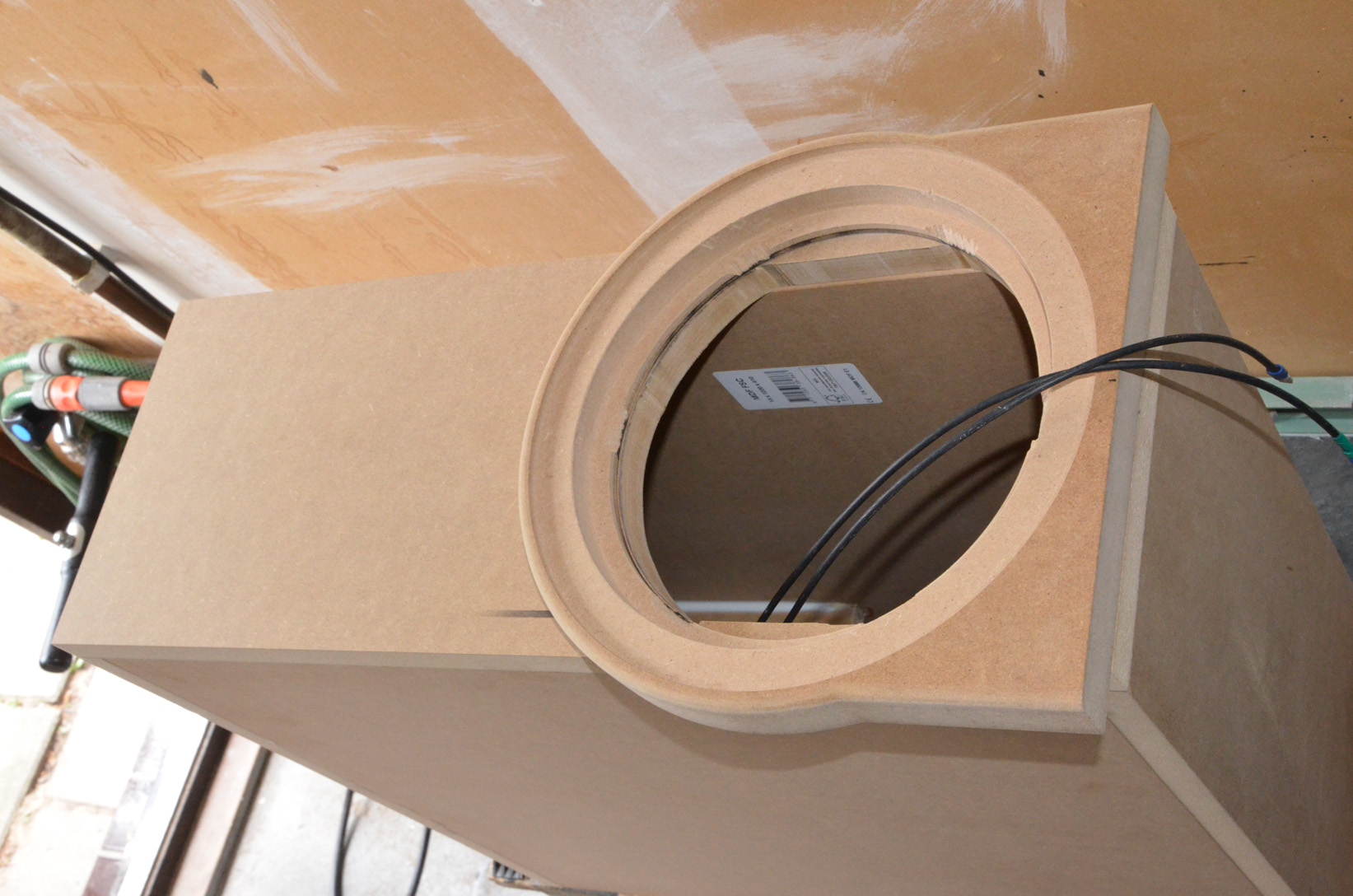

Berichtdoor hannesie » vr 04 mei 2012, 17:55

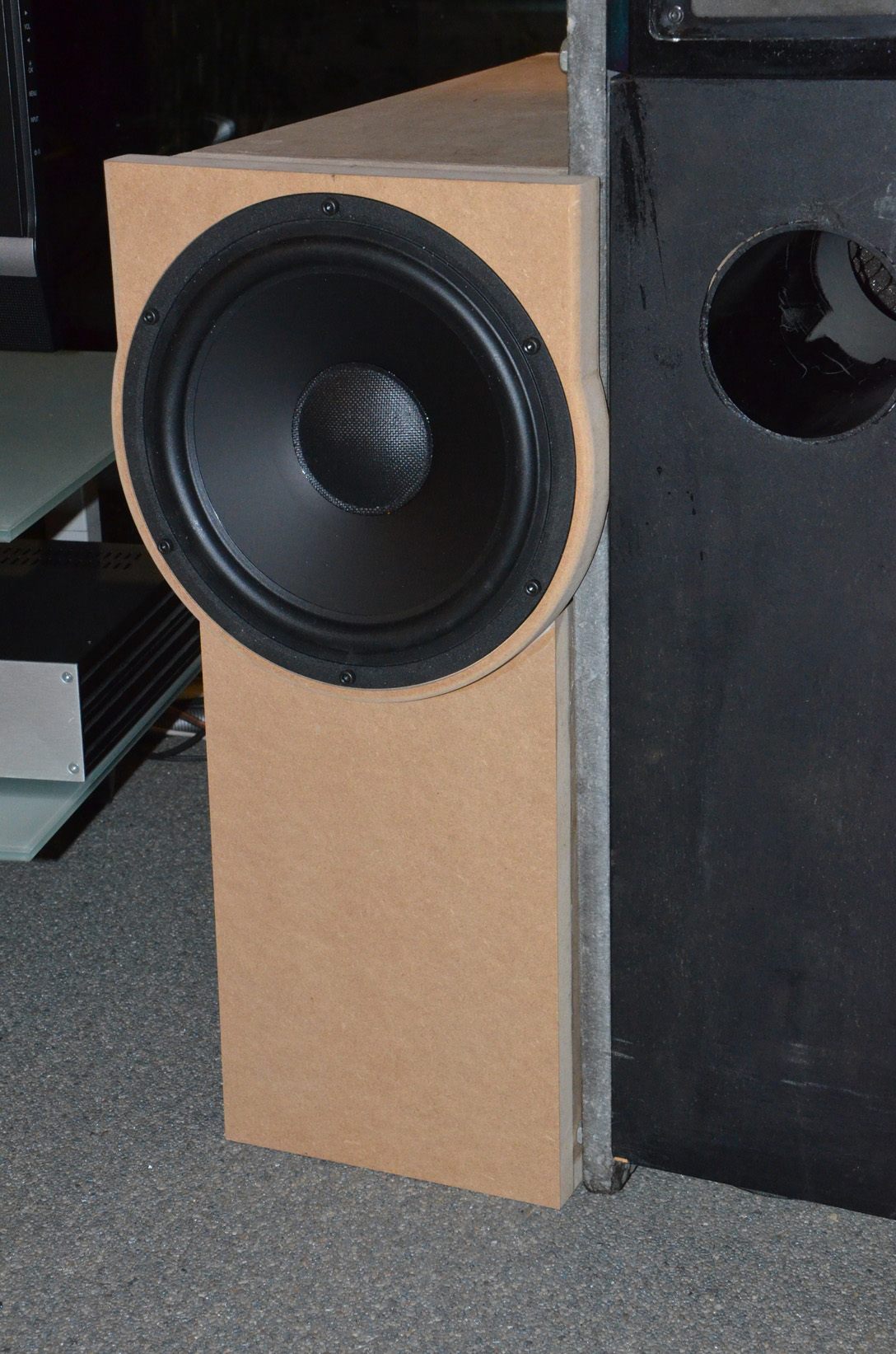

Ik kan er dus al een luidspreker in zetten, maar eerst maar de linker ook klaar maken.
Ik heb het staande randje ook nog bij kunnen werken aan de binnenzijde zodat er een schuine vloeiender overgang is van de baffle naar de kast zelf.
Duidelijk wat meer liters als de vorige kast.
Aan de achterzijde wel mooi vlak gemaakt maar door waarschijnlijk het aantrekken van de bouten toch wel een minuscuul klein randje te zien, maar een streepje kit dicht het wel.

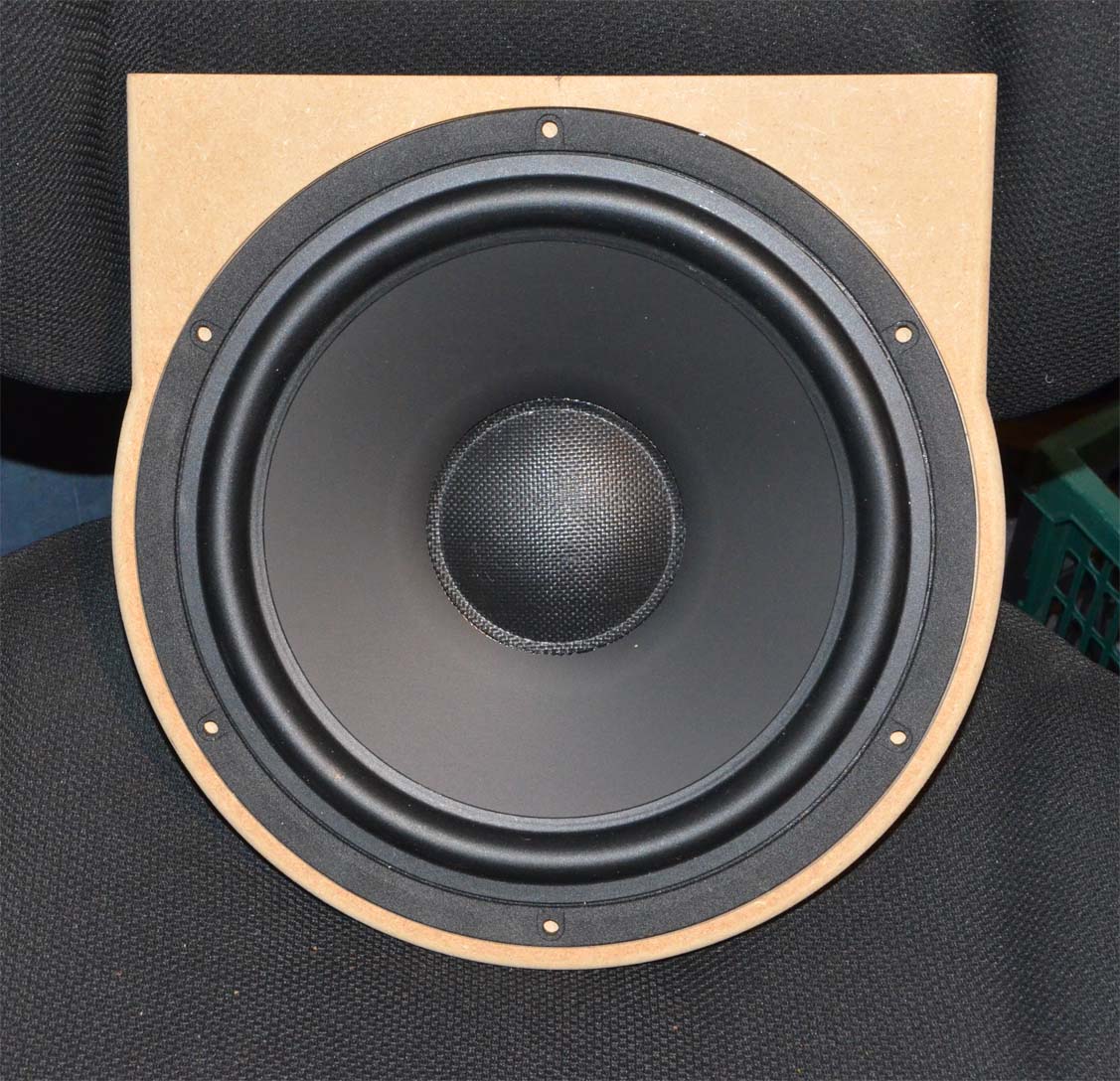

Dacht ik vanavond, ik ga dat maar afmaken, kom ik dus een aantal schroeven tekort om de tweede unit op zijn plaats te zetten. :oops: :oops:
Morgen dan maar weer even naar de locale speaker(kits)leverancier/bouwer.
Maar 1 heb ik alvast er in zitten. :rock: :rock:
Dat geeft toch wel een andere indruk als de bandpass. :sure: :sure:
De rasp die ik gebruikte voor de afschuining aan de binnenkant is wel erg makkelijk om even (grof, tenslotte is uit het zicht 8) ) te graven.

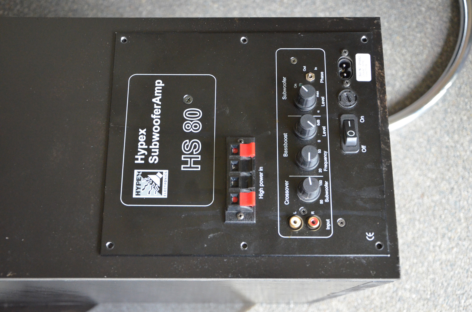

[Ga je ze actief aansturen met de HS 80?] Ja ik heb net de beide plateamps gedemonteerd en er een ander kabeltje aan gezet voor de aansluiting naar de nieuwe kasten.
