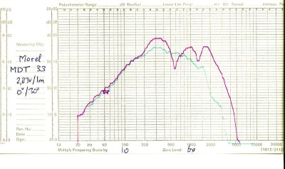

Een driver zonder baffle straalt in de 4-pi ruimte, met een "oneindig" klankbord wordt dat de 2-pi ruimte, met 6 dB drukwinst. Het probleem is het overgangsgebied, als de afmetingen van de baffle in de orde van grootte van de golflengte komen. Dan treden diffractie-effecten op, (bij woofers o.a. de bekende "baffle-step") die tot onregelmatigheden in de karakteristiek leiden. Bij tweeters is er meestal een kleine, zeer regelmatig gevormde baffle, in de vorm van de montageflens. Ongunstiger kan het eigenlijk niet. Als voorbeeld hier de Morel MDT33, die op een groot klankbord volgens de datasheet vlak is binnen 1 dB, maar nu gemeten zonder baffle.
Met een kleine ronde baffle krijg je iets dergelijks. Sommige tweeters stralen wat minder naar opzij, en dan is het effect wat minder hevig, maar hier schuilt wel een probleem. Een wat grotere, onregelmatig gevormde baffle (grootte-orde 30 cm) met een asymmetrisch geplaatste tweeter werkt het best.

Wat ik schreef heeft betrekking op vlakke baffles met een scherpe rand. Als je de tweeter opneemt in een bolvormig oppervlak, kan de diffractie een heel geleidelijk verloop krijgen, waarvoor een correctie in het filter niet al te moeilijk is, (zie de voorbeeld curves van Olson, die ik al eerder postte). Dus in die richting is er zeker een oplossing. Als je bovendien de baffle afmetingen wat groter maakt dan het absolute minimum, en tegelijk het bereik van de tweeter wat hoger kiest, kan het allemaal best werken. Meten is inderdaad de beste manier.
groeten, Tom

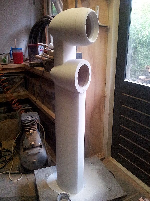

Mijn eerste idee was een brede druppelvorm met een diameter van ongeveer 150mm. Nu denk ik dat het wat meer moet aansluiten op de hals tussen de twee midwoofers (zie foto)
Volgens Olson zou de ideale vorm een bolvorm moeten zijn. Die zou ik kunnen benaderen.
Ik plaats vanavond wel even een plaatje.

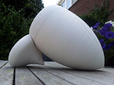

Mooi ontwerp! Met een kleinere frontplate kan je wellicht wat meer bolling geven aan de zijkanten van de tweeterkast en heb je minder last van bovengenoemde effecten.
Re: R2904/70000 versus SB29RDC (versus XT25)
Dank voor de input (en het compliment) trouwens
Hier een concept behuizing voor de tweeter, de brede druppelvorm, uitgaande vn een 104mm frontplate.
Ik ben er nog niet helemaal content mee dus dit moet nog even broeden. Ik wil er iig wel even wat mee meten om te kijken hoe dit zich gedraagt. Maar met de kleine SB zou ik misschien iets minder breed kunnen. Mits het afstraalgedrag dat toelaat natuurlijk
