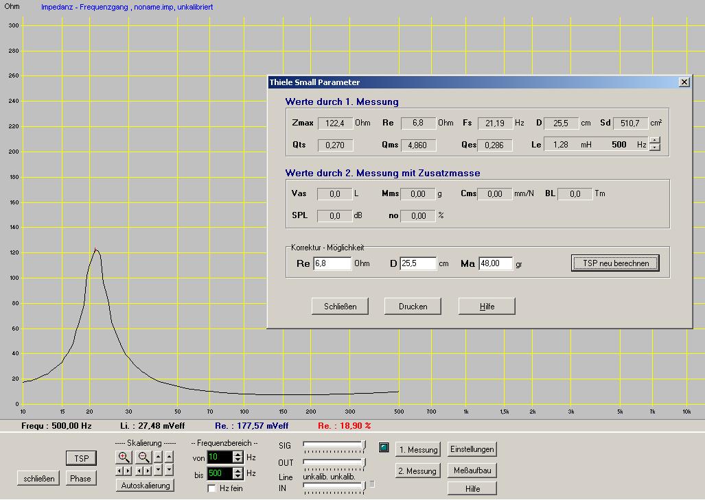

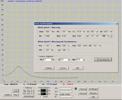

In mijn huidige project heb ik mooi kunnen aantonen dat een dichte stofkap (en geen gat in de poolkern of membraanhals) een lage Qms geeft, dus een hoge mechanische weerstand.
Bij de oude Philips luidspreker is de Qms meer dan verdubbeld door het vervangen van de stofkap die luchtdoorlatend is.
Als je nu bijv. 20hz afspeelt hoor je praktisch geen bijgeluiden (ruis, etc). Het werkt dus prima zo'n luchtdoorlatende stofkap. Het is ook beter dan bijvoorbeeld een gat in de poolkern, als deze niet groot genoeg is krijg je nog steeds bijgeluiden.
In de plaatjes zie je mooi het verschil.
