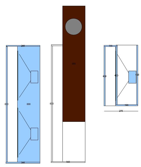

Lekker thuis vandaag en eens even gebrainstormed. Hier iets waar ik aan zit te denken.
Een dubbele N-profiel dipool subwoofer per kant. En dan de fostex FE126E erboven. Deze wordt gemonteerd op een mooie plank van de ikea. Deze is 19cm breed.
Ik weet alleen niet of dit breed genoeg is. Ik wil de FE126E gaan inzetten vanaf ongeveer 120Hz. Weet iemand hoe breed/hoog de baffle hiervoor moet zijn?

Berichten: 11064
Re: open baffle mogelijk met W8-750C ?
In principe lijkt het wel een interessante woofer voor een open baffle, een hoge Q en lage fs, zodat je een lage onderste grensfrequentie overhoudt. Maar er zijn geen gegevens over de maximaal te maken slag (x-max). Die moet ook redelijk zijn, zeker als je passief de afval onder de kortsluitfrequentie wil compenseren. Ik ben bang dat de slag wat tegenvalt, Dat is meestal zo bij goedkopere luidsprekers om toch een redelijk rendement te krijgen uit een kleinere magneet.
De Eminence Alfa 15a wordt ook veel gebruikt, maar die is een maatje groter en wat duurder. Die loopt van zichzelf wat op in het laag waardoor je weinig (actief) hoeft te corrigeren.
Als je toch actief gaat aansturen maakt het wat minder uit, al is een hogere Q, lage fs en lange x-max dan ook wel prettig anders moet je niet alleen de afval vanwege de bafflebreedte corrigeren maar ook de demping van de ophanging. Dat vraagt energie en beperkt de belastbaarheid.
Wat betreft dat N-frame zou ik een van de woofers omdraaien, dan werken ze symmetrisch, dat geeft minder vervorming.

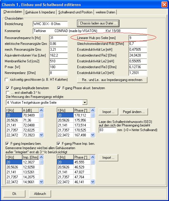

Ik heb alle TSP data gevonden van de WHC30X.
x-max lijkt OK te zijn.

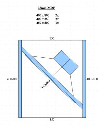

Nog een leuk design :)

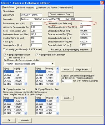

Berichten: 9199
Re: open baffle laag drivers in combinatie met fostex fe126E
Waaa 9 milimeter Xmax? voor dat geld?
Kan dat waar zijn?v :roll: :wink:

Ik heb de drivers net binnen en er zit een heel hoge magneet op. Zijn er eigenlijk 2 op elkaar gelijmd. Verder ook wel een behoorlijke rolrand, dus zou best kunnen. Zal hem binnenkort wel eens testen. Ik heb namelijk een behringer A500 versterker kunnen kopen 2de hands. Deze heeft redelijk wat power. Hoop hem eind deze week binnen te hebben.
De woofers zien er best goed uit, helemaal voor het geld. Het membraan is wel erg simpel, van een soort kunststof met verstevigingsribbels erin.
