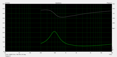

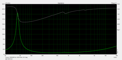

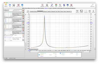

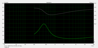

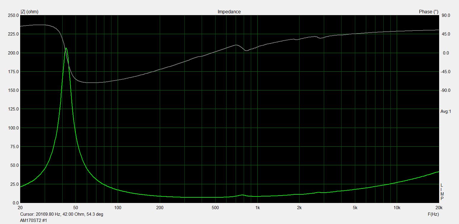

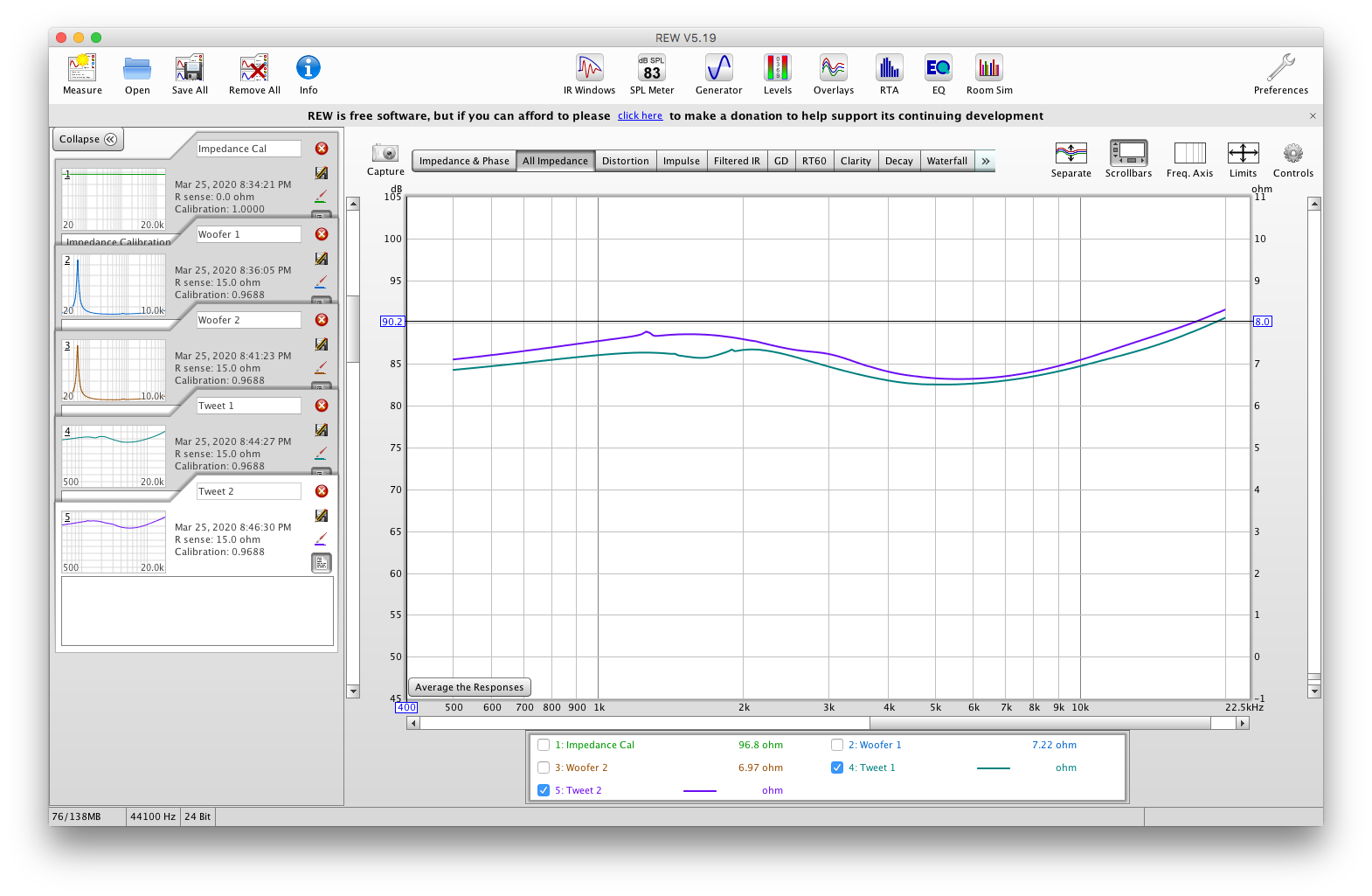

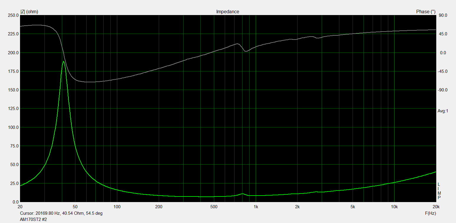

Wat metingen gedaan. Ik vraag me af of alles goed gegaan is, aangezien de woofers een impedantiepiek laten zien tot dik over de 200Ohm en de beide tweeters nagenoeg vlak. Moet wel zeggen dat de calibratiemethode van REW anders in dan is de manual van de meetset beschreven, omdat die uit gaat van ARTA. De meetweerstand kortsluiten (klemmen kortsluiten?) geeft een error, omdat één van de twee kanalen vrijwel geen signaal krijgt, dus die heb ik open gelaten. De kabelweerstand calibreren kan, maar daar wordt niet om gevraagd. En ik heb ook geen losse R's rondslingeren, volgens mij. Enfin.
Graag wil ik iemand met meer kijk op deze zaken uitnodigen deze metingen eens te beoordelen en te laten weten wat hij/zij er van denkt.
Mijn €0,02:
Als ik het internet mag geloven, zouden de woofers een f0 moeten hebben van ca 40Hz. Er vanuit gaande dat de meting goed is gegaan, dan zitten deze twee iets hoger: ongeveer 51Hz. Reden voor een kuurtje lampolie?
De tweeters geven een behoorlijk vlakke impedantiecurve, zonder duidelijke piek. En ze lijken ook meer onderling te verschillen dan de woofers. Kan ik daar uit concluderen dat ze echt gaar zijn en bij voorkeur vervangen dienen te worden?

Ik heb zelf niet veel ervaringen met metingen. Maar ik zou niet veel twijfelen over je metingen. Die hoge piek van beide woofers bevestigt volgens mij simpelweg de opgave van Audax dat deze woofer een bijzonder hoge Qms heeft en wat zo'n bijzonder mooie strakke basweergave oplevert. Nou blijkbaar vertonen ze dat bij jou nog steeds. Ik vraag me trouwens of de net wat hogere Fres veroorzaakt wordt door de rolrand. Kan ook zijn dat de spider net wat stijver is geworden, dat de opgave van Audax niet klopt, of dat je wel erg goed hebt gepoetst. (Fres wordt bepaald door de compliantie (veerconstante) enne ... de bewegende massa..
OK, Fres is wat hoger, maar of dat merkbaar is? Als de Fres toeneemt, dan neemt de Vas af (uitgaande dat ie stijfer is geworden), vraag is hoeveel dan de Fb (dus ingebouwd) dan toeneemt in vergelijking met de fabrikant opgave. Het uiteindelijke hoorbare effect zou best wel mee kunnen vallen.
En over de metingen van je tweeters zou ik ook niet zo veel over twijfelen. Lijkt me inderdaad niet zoals het bedoeld was. Ik denk dat simpelweg alle verse Ferrofluids je al een verbetering opleveren i.v.m dit. Je kan ook eerst ff reinigen en beoordelen wat het effect is. Maar goed, je moet denk ik ff zelf een keuze maken hoe je dat wilt oplossen.

Wat betreft de woofers maak ik me niet heel veel zorgen. Een weekendje in de lampolie is zo geregeld. En ik denk erover om nog wat extra demping toe te voegen in de kast. Een stukje BAF of Bailey’s long hair wool. Ben doorgaans wel blij met iets overmatige demping. Wordt het allemaal net wat droger van.
Ik neig inderdaad naar dome en fluid vervangen. Maar hoe ga ik zeker weten dat ik alle metaaldeeltjes van de oude fluid geheel uit de luchtdoelen heb verwijderd? Die moeten natuurlijk niet achterblijven...
Re: Audax Aerogel woofers met plakkende conus
De reden voor die impedantie piek is dat de woofers een voice coil former (spreekspoelwikkellichaam of spreekspoelhouder) van kapton/glasvezel/oid. hebben ipv. aluminium. Dat heeft overigens met de kwaliteit van de basweergave (vrijwel) niets te maken.

Nog een oppassertje: als je de koptelefoonuitgang van je Scarlett gebruikt, is de spanning over de driver bij de impedantiemeting veel kleiner dan 1 Volt. De gemeten resonantiefrequentie valt dan vaak wat hoger uit dan wanneer je met een paar volt over de driver meet. Het blijft wat nattevingerwerk, maar ik zou de behandeling als geslaagd beschouwen zodra je FS binnen 10% afwijking van spec hebt gekregen. Veel nieuwe speakers wijken al meer af...

Mijn ervaring met vrijwel alle Audax (Hm130xx, HM170xx, AMxx, APxx en oudere) is ook dat ze hoger meten dan de datasheet aangeeft. Ik heb het idee dat Audax ze in een IEC baffle gemeten heeft waardoor de eff conusmassa wat hoger wordt. Ik meet wel altijd bij 1V rms met 25 ohm serie weerstand. Die serieweerstand is ook een beetje arbitrair. Vuistregeltje daarbij is eigenlijk de helft van de impedantiepiek. Maar rond de resonantie heeft ie niet zo heel veel invloed. Ook maakt het uit of je ze los hebt liggen of stevig in de bankschroef. Til dus niet al te zwaar aan de resultaten maar doe het wel zorgvuldig.

Toen Peerless nog Deens was gaven ze twee sets T&S parameters, de ene voor een vrij opgestelde driver, de andere voor de driver in een baffle. Ze verschillen maar een paar procent van elkaar. Tegenwoordig doen ze dat niet meer, maar geven ze bij bepaalde parameters wel toleranties. Uit mijn hoofd meen ik dat ze bij woofers voor Fs +/- 15% hanteren. Als Fs afwijkt is het inderdaad vaker naar boven dan naar onder. Maar een goed gekozen afstemming van de box heeft daar geen last van.
Ook belangrijk is de temperatuur, als het warm is worden de materialen soepeler waardoor Fs lager wordt en de mechanische demping minder (Qms gaat omhoog). Als je bij dit weer in een onverwarmde garage meet kan je dus een flinke afwijking van de gemeten parameters krijgen.

@Jamesblond: ik heb de impedantie van beide woofers gemeten. Meetweerstand was 9,81 Ohm, uitsturing 2 V rms. Ik heb de meting twee keer gedraaid, en de tweede opgeslagen voor iedere woofer.
Wat een troep! Doe geen moeite om ze op te halen, ik breng ze wel voor je naar de milieustraat.
timpert
Berichten: 2449
Locatie: 026
Bericht door timpert »
Resultaten:
Speaker 1: Fs = 42,5 Hz, Qm = 6,24, Qe = 0,19, Qt = 0,18
Speaker 2: Fs = 41,0 Hz, Qm = 5,89, Qe = 0,19, Qt = 0,18
Zoals de Amerikanen zeggen: "If it ain't broke...". Deze speakers doen het prima, en kunnen meteen terug in de kast. Niks meer aan doen!

Ik heb de tweeters ook gemeten. Eerst direct uit de doos, en de meting zag er exact hetzelfde uit als de metingen die jij eraan hebt gedaan, dus daar heb ik geen plaatjes van opgeslagen. Geen resonantie van betekenis te ontwaren. Ik heb daarna het ferrofluid verwijderd uit de de luchtspleten en van de de spreekspoelen, en de meting nog een keer herhaald. En presto! Een duidelijke resonantiepiek!
Maar toch zit het nog niet helemaal lekker. Voor een tweeter zonder achterkamer is < 500 Hz een veel te lage resonantiefrequentie, eerder zou ik rond 1 kHz verwachten. Als je de dome goed bekijkt, dan lijkt de impregnering helemaal verdwenen te zijn, waardoor het materiaal poreus geworden is. Normaal maken tweeters irritant veel geluid tijdens een impedantiemeting, dat was nu ook niet het geval. De domes zijn echt lek! Nieuwe domes zijn dus wel nodig.

Ha, kijk.
Precies wat ik al dacht. Dank je wel voor de bevestiging. Ik ga vandaag of morgen dan maar eens vervanging opsnorren.
