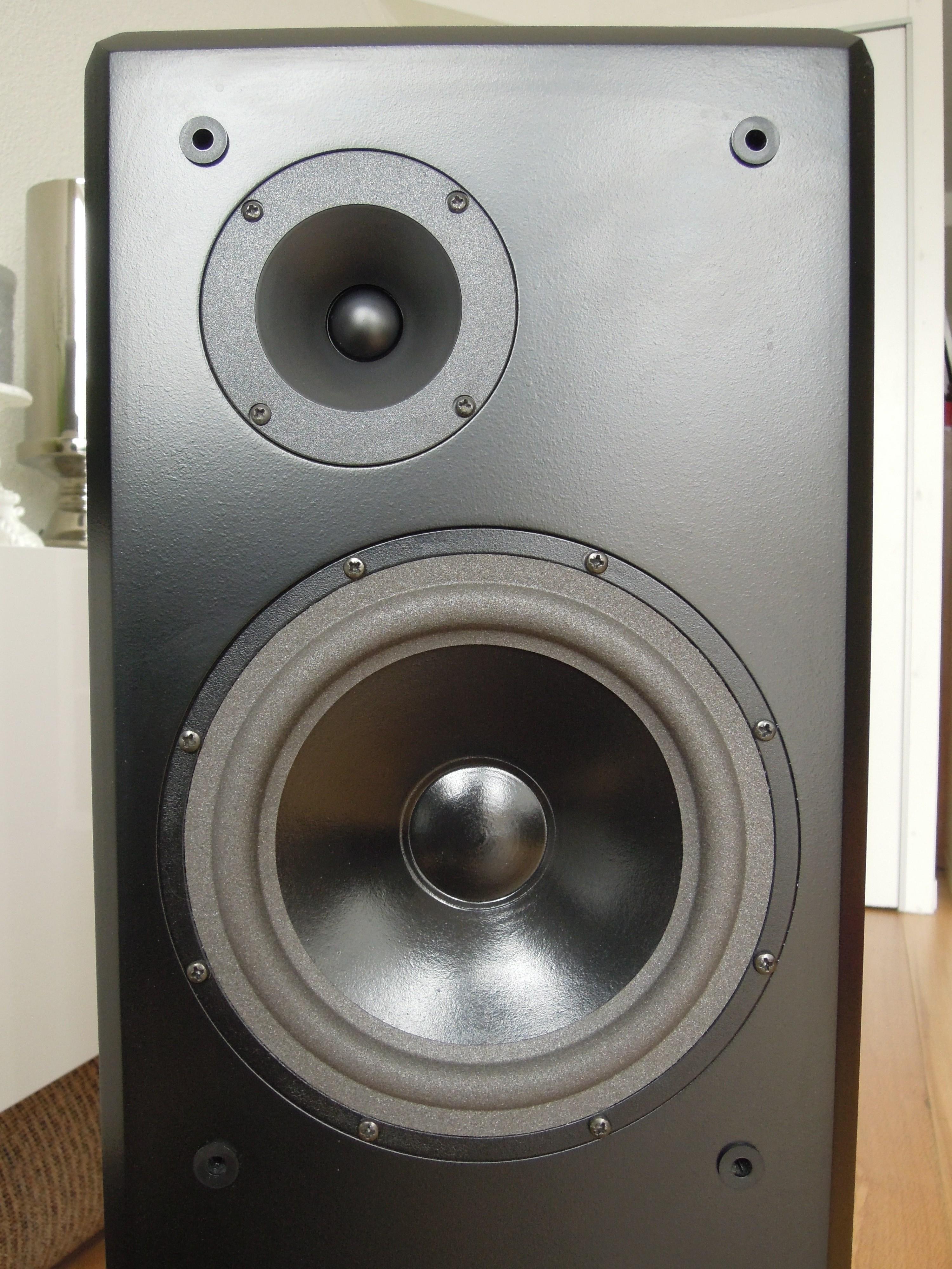

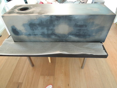

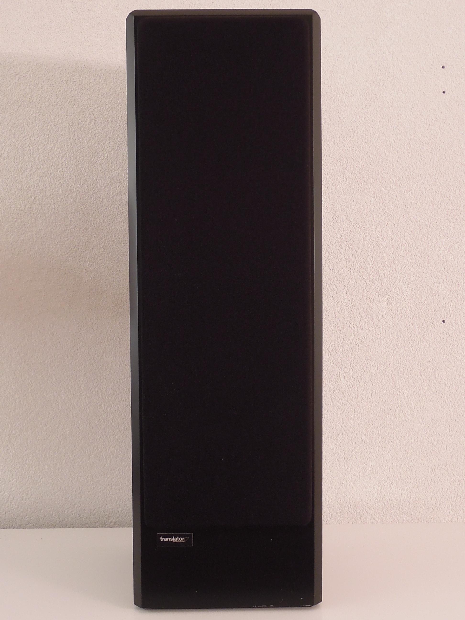

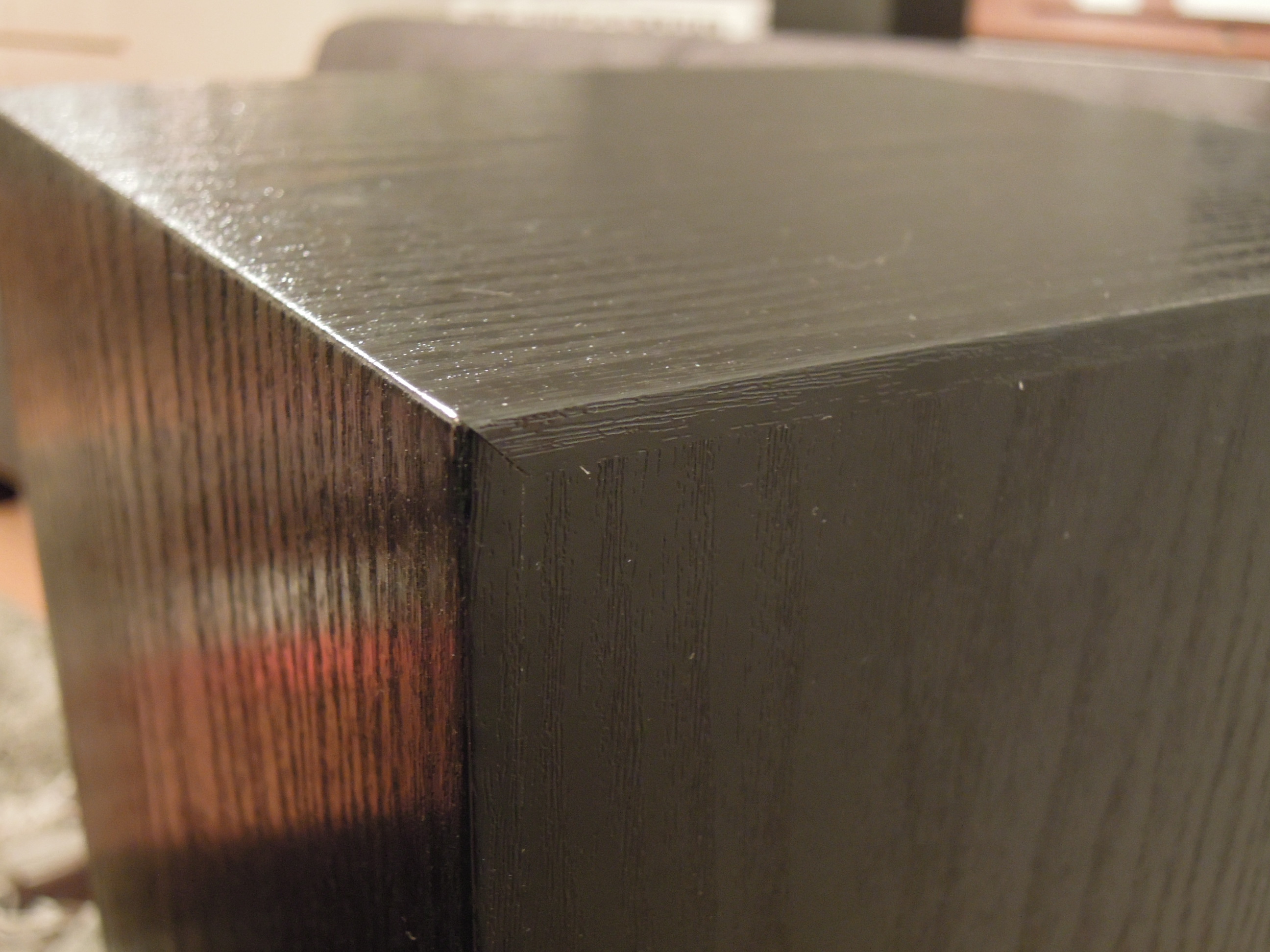

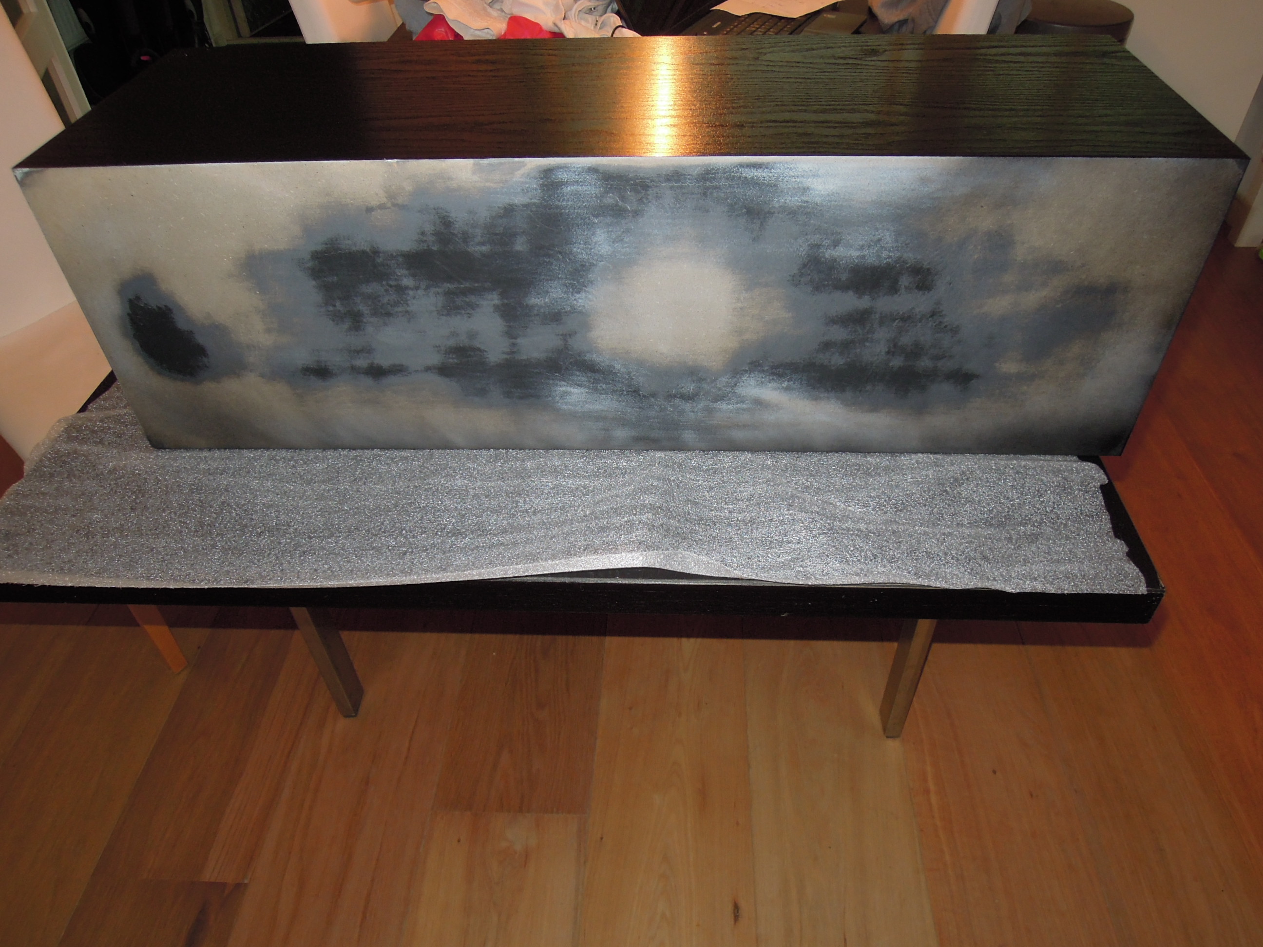

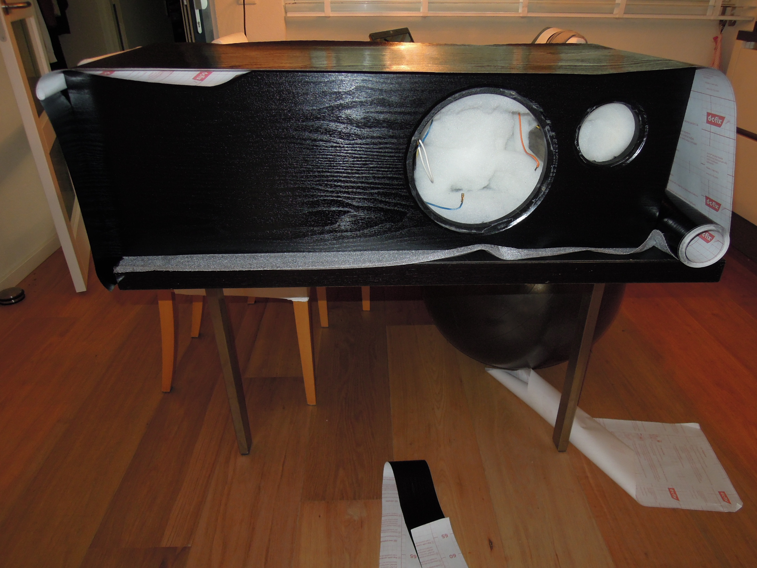

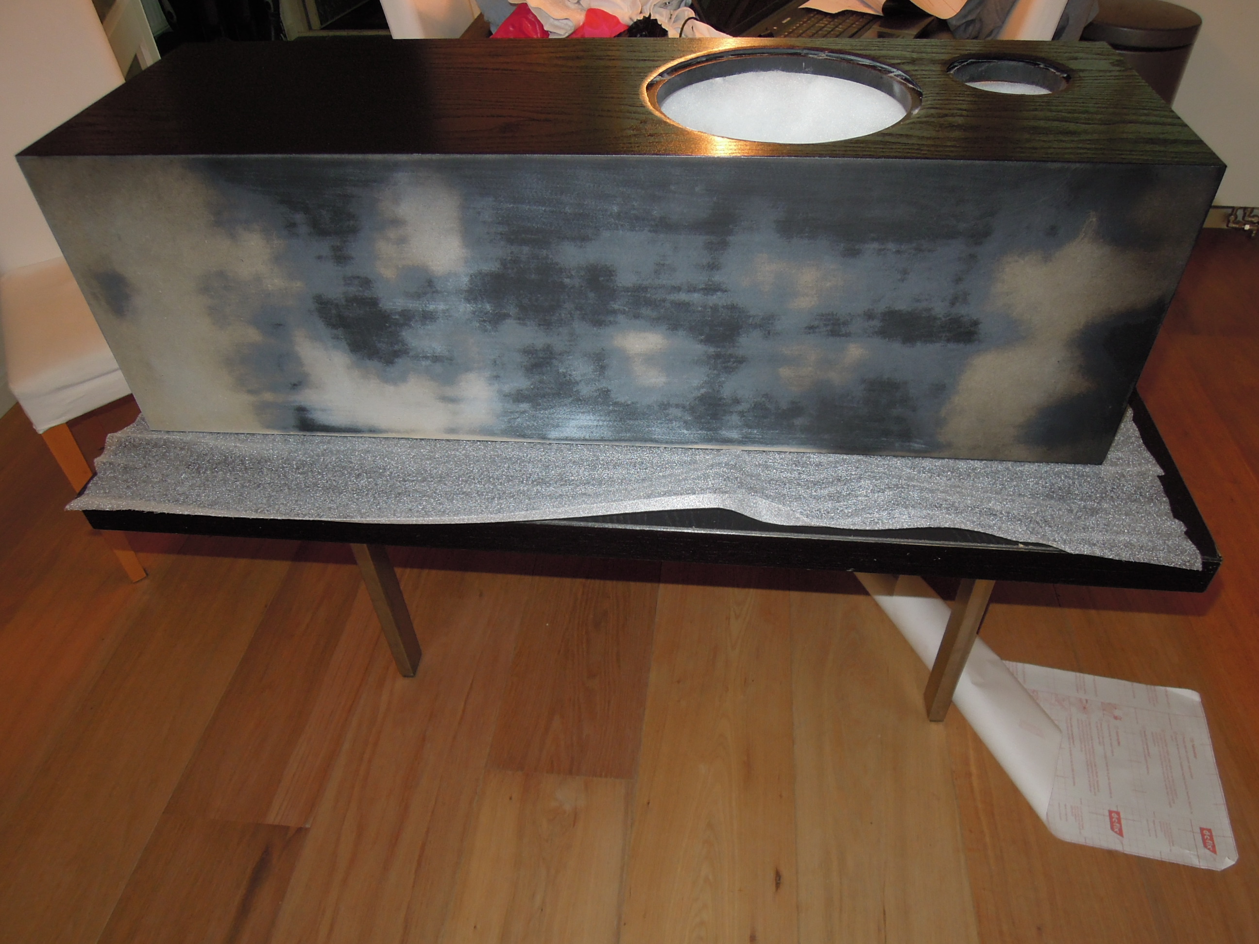

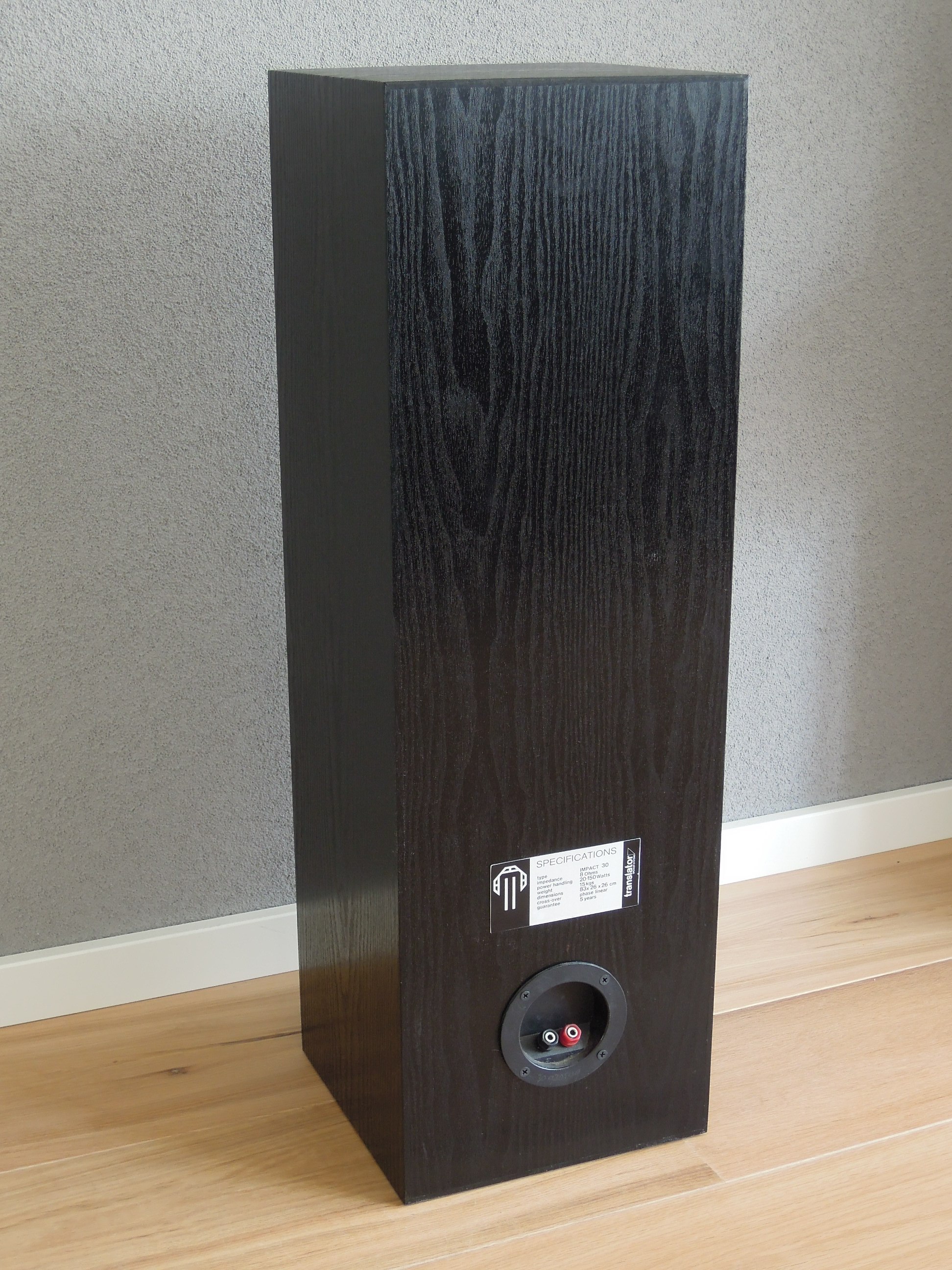

Vandaag heerlijk weer eens met folie gefineerd, man wat schiet dat lekker op :D

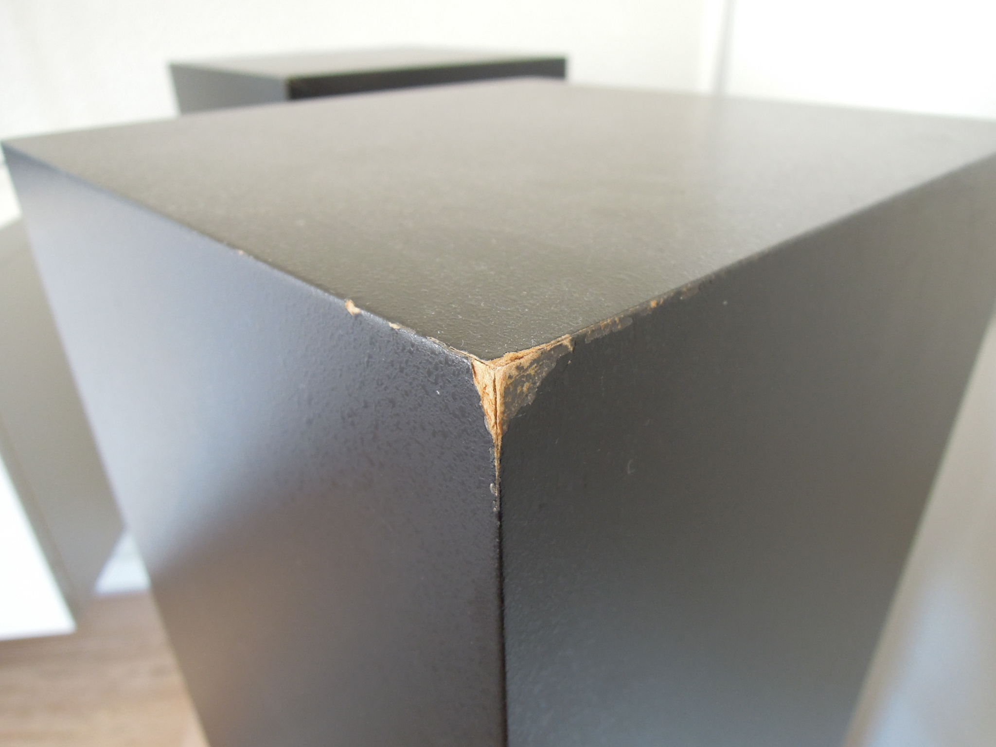

Kasten voor verkoop netjes gemaakt, d.w.z. de structuurlak afgeschuurd, hoeken bijgewerkt met 2 komponenten plamuur (alabastine super sterk plamuur) en daarna met even alles een beetje zwart gemaakt over de randen - mocht het foliefineer ergens gaan bollen dan is dat praktisch onzichtbaar.
Bij kleurmijninterieur zwarte plakfolie besteld en een wat kortere overlap de hoek om gedaan dit keer, ca 3 mm.
Deze kasten komen optisch erg dicht in de buurt van het setje zwart essen gefineerd wat ik onlangs heb aangeschaft (vandaar dat deze Impact 30 in de verkoop gegaan zijn). Deze luidsprekers worden morgen gesoldeerd en gaan hun tweede leven in... Alleen frontjes opnieuw bekleden was leuk geweest, but not part of the deal ;-)

Strak werk Wouter ziet er goed uit man
grtn bas :rock:
SARK
Berichten: 7728
Re: Translator Impact 30 refoamen
Bericht door SARK »
Zeker, superstrak :!:

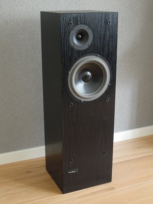

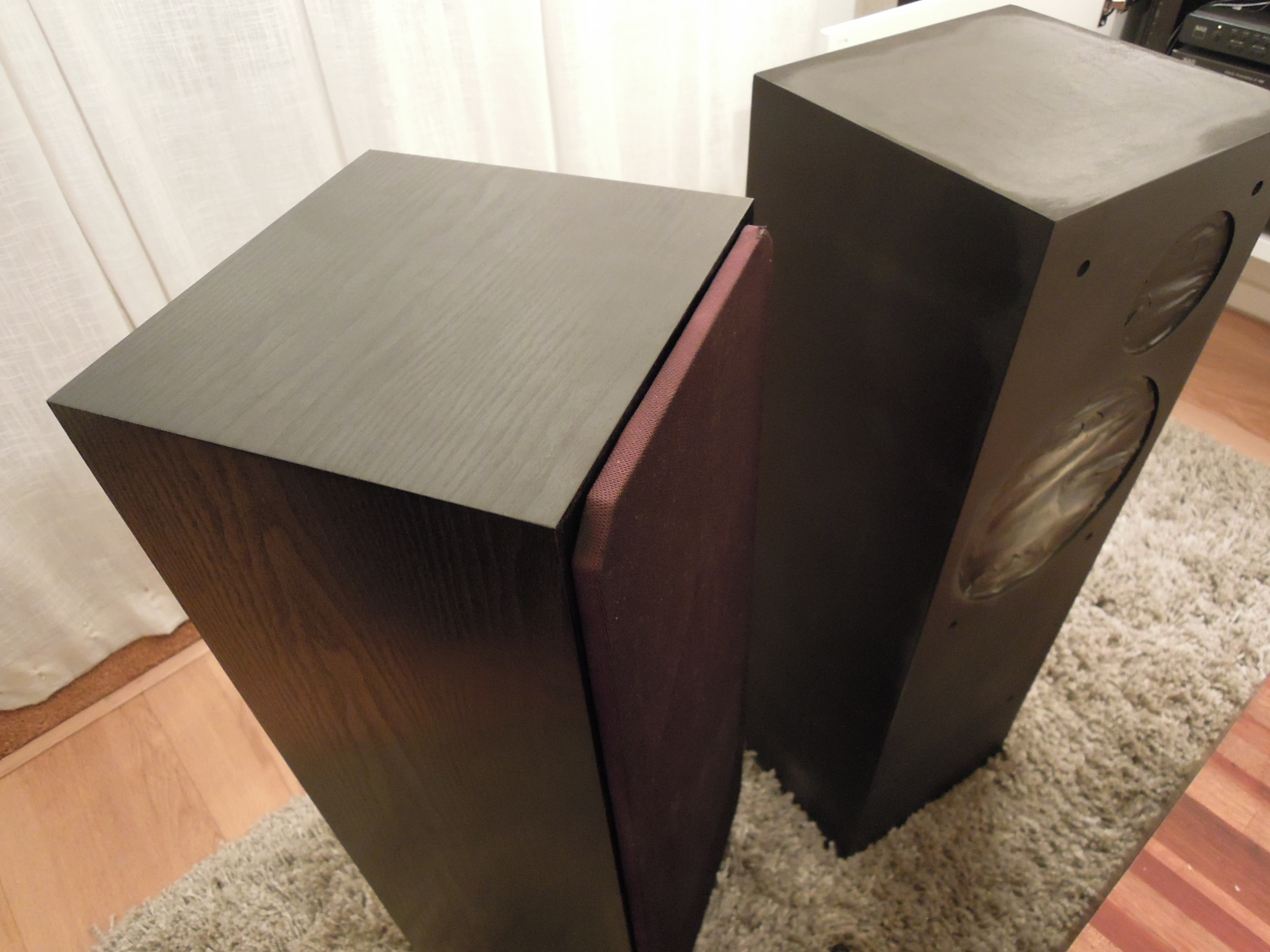

Bijna klaar is, de voldoening is groot. Voor en na is een gigantisch verschil. De juiste schroefjes ga ik vandaag nog bestellen, evenals nieuw doek. Daarna is het een 'nieuwstaat' luidspreker, al had deze oorspronkelijk spuitlak O:)
Volgende week verder aan het setje in zwart essen, die hoop ik ook weer zo mooi te krijgen.
Nog even chronologisch :rock:

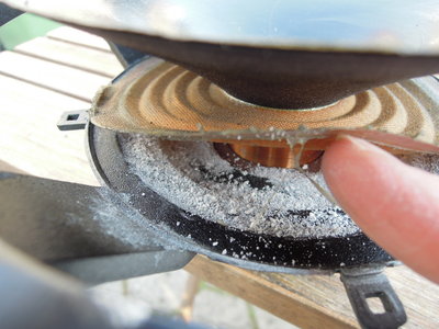

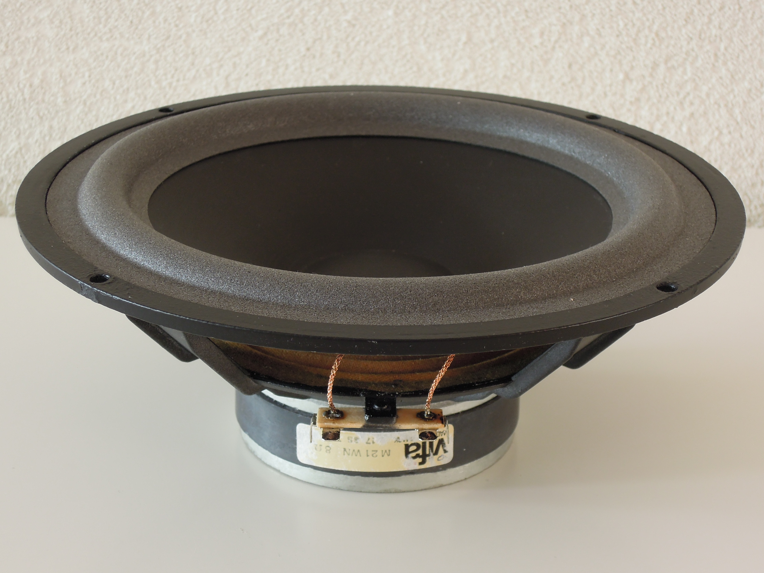

Titel aangepast van 'refoamen' naar restaureren. Dit setje is zo goed als klaar...

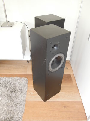

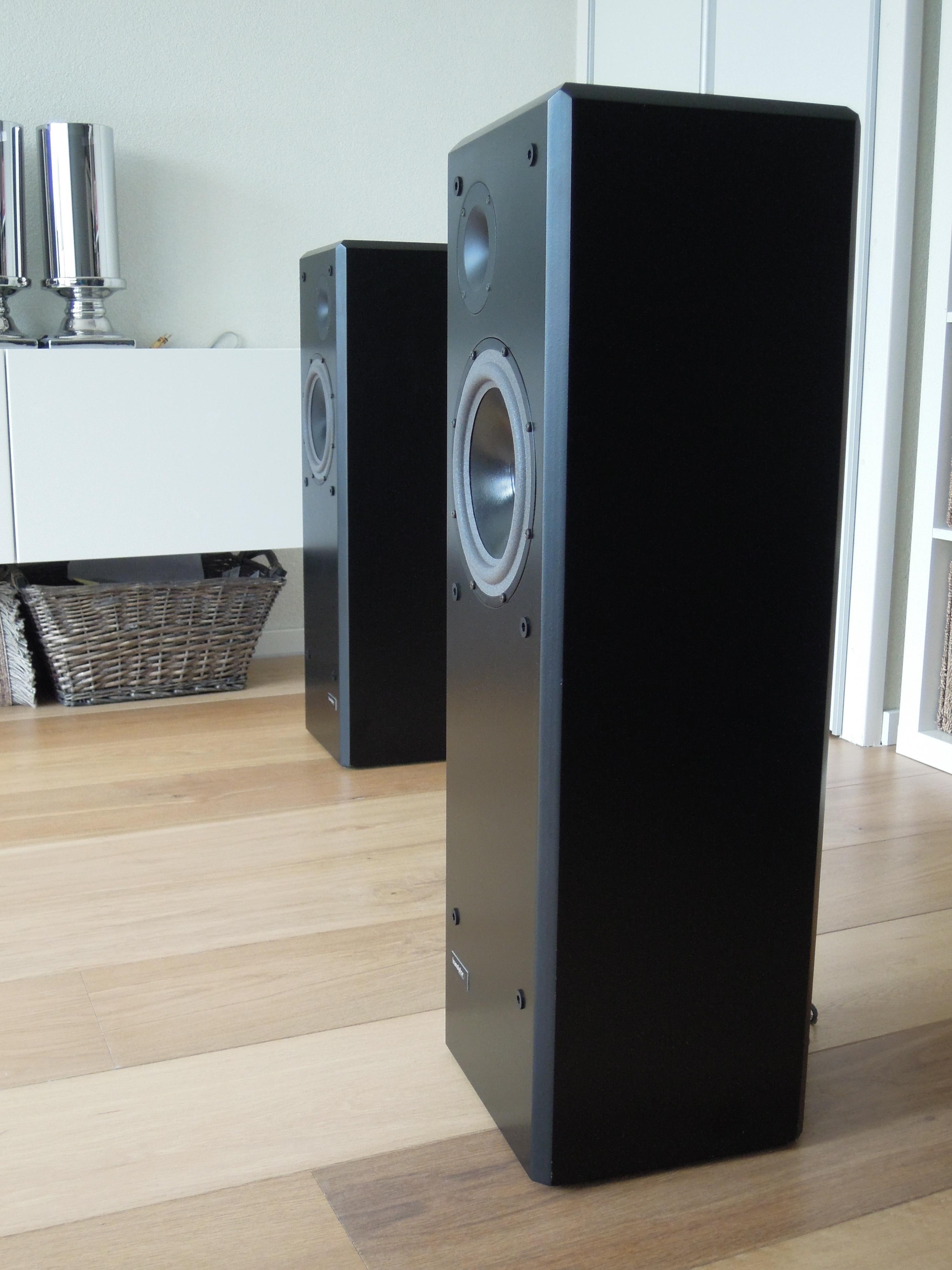

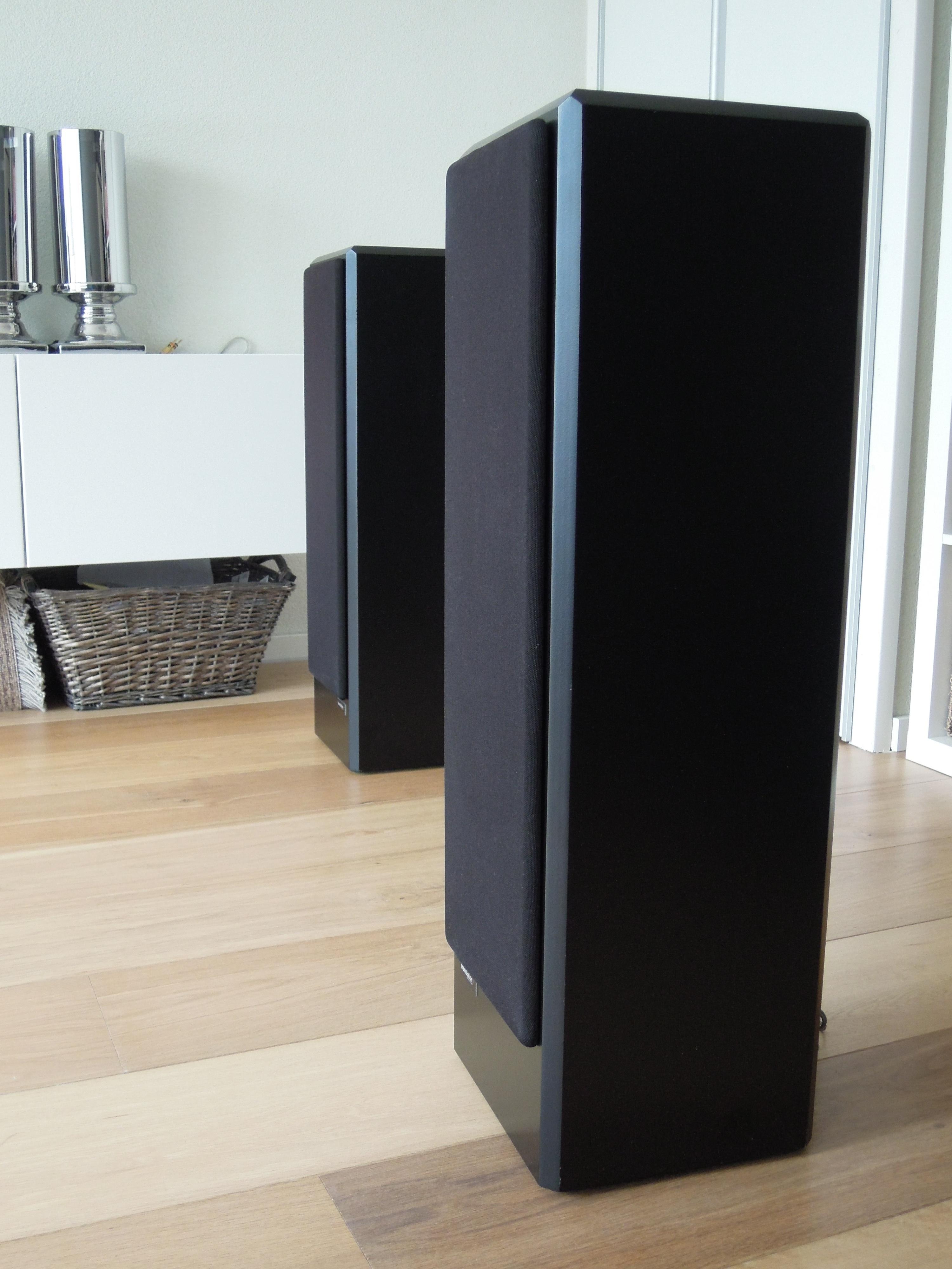

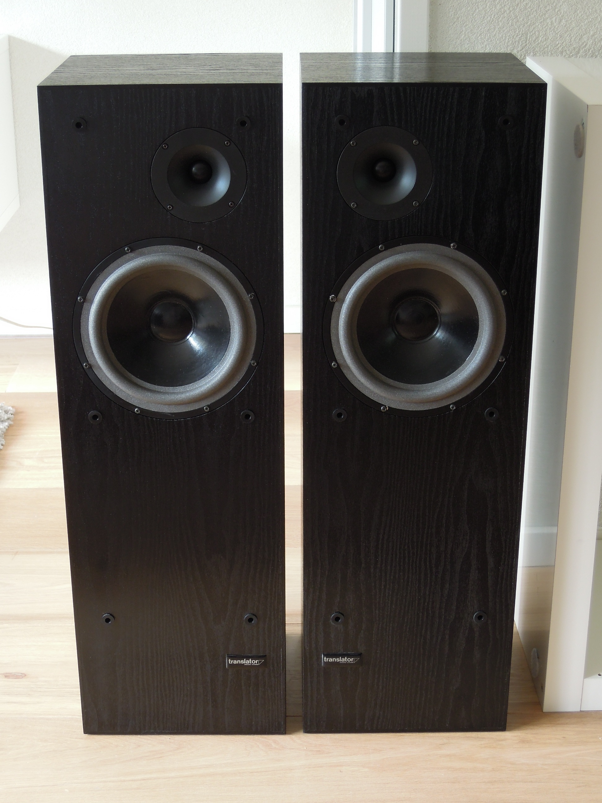

Refoamen, reconen, allemaal geleerd met dit project. Wat echter de grote beloning is, is dat ik nu een Impact 30 fan ben en dit setje een 2e leven krijgt.
Ze zijn inmiddels opgehaald. Frontjes ook opnieuw bekleed.
Ze klinken echt heel fijn en zien er weer tip top uit.

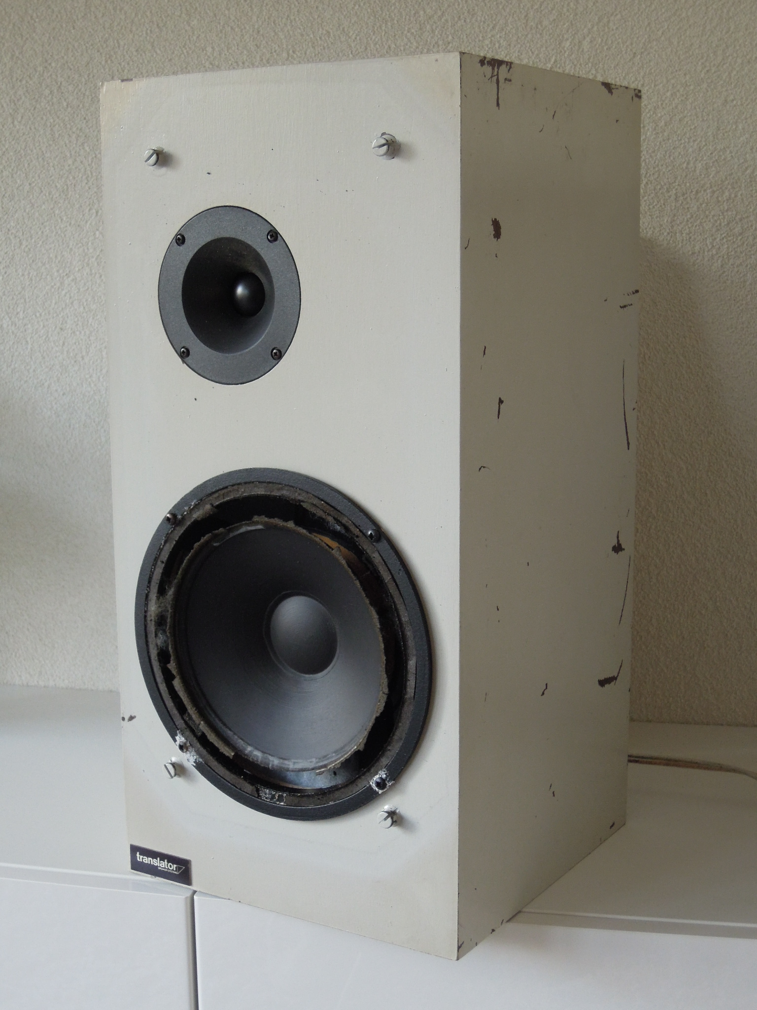

Vandaag weer iemand blij gemaakt met een setje Impact 2 :D

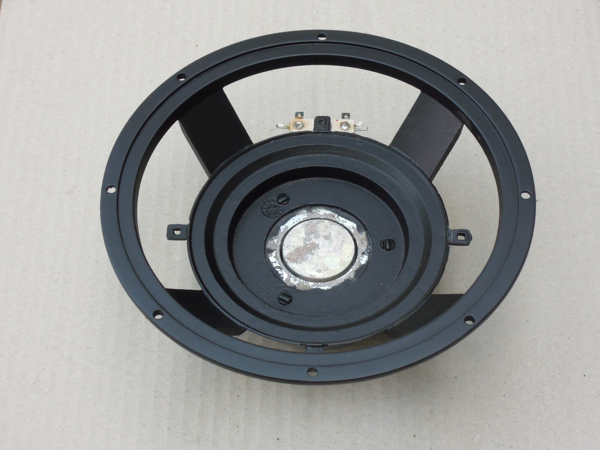

Woofers weer helemaal gestript omdat onder de spider corrosie zat. Alles schoongemaakt, verzinkt, primer, mat zwart, spider gecentreerd verlijmd en daarna binnen rand en vervolgens de buitenrand van de foamrand verlijmd. Omdat ik niet doorhad dat de krokodillenbekjes met signaal van de versterker trok aan de litze draden duurde het lang voor ik doorhad waardoor de spider niet te centreren viel - continu trek aan de conus. Daarna ging het allemaal soepel.
De korfrand heb ik deze keer niet opgeschuurd, ik wilde de structuur behouden. Je kunt nog wel zien waar de roest e.e.a. aangetast had. Deze refoam is de netste (spreektaal zeg :? ) die ik tot nu toe gedaan heb, yeah - ik krijg het in de vingers. Schoonwerken en de conus vrij houden van die kleverige troep, dat is de uitdaging.

Ziet er erg mooi uit, klasse gedaan!

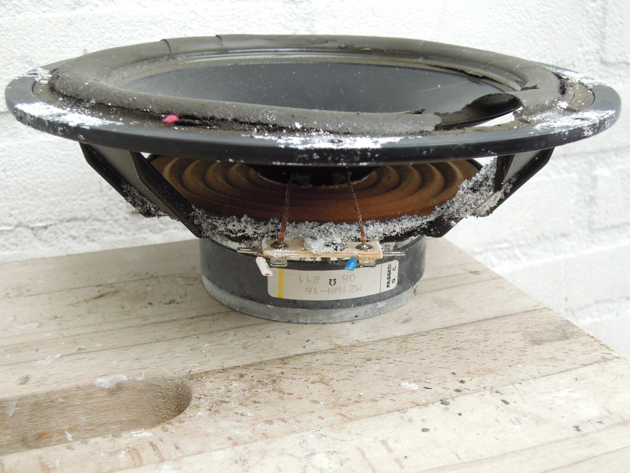

Heb je een idee waar de corrosie vandaan komt? Ze hebben toch niet op het strand gestaan of zo?
Berichten: 9201
Re: Translator Impact 30 restaureren
beschadigd magnesium schijnt snel verbinding aan te gaan met de luchtvochtigheid of zoiets....

De Vifa M21WN heeft foamranden, en die zullen er ook weer op moeten. Maar dan wel de goede, ik heb setjes liggen die ik heb overgenomen waar de verkeerde randen om zitten. Veel te stug, met als gevolg: zachte basweergave, zonde want de Impact 30 was precies goed, minder levert een 'arm' geluid op.
Waar je op moet letten? Of er geen rubberen randen op zitten, en ook geen randen van goodhifi/speakerrepairshop want die zijn ongeschikt heb ik gemerkt. Daar zou ik dus naar vragen. Als iemand zelf gerefoamd heeft is de kans erg groot dat dit minder netjes en correct is gedaan dan wanneer het door een refoamer is gebeurd. Ik zou daarom de nota willen en als het niet perfect vrij loopt en er netjes uit ziet... zou ik er niet zo veel voor over hebben.

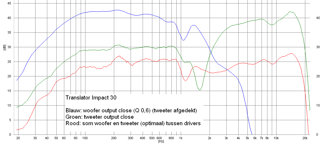

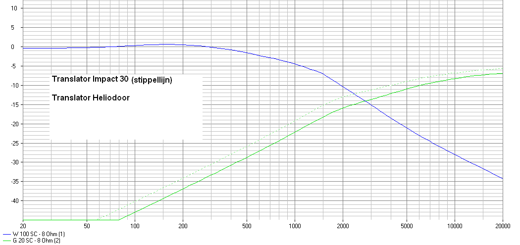

Inmiddels is weer een paar setjes Translators opgeknapt. Even wat metingen gedaan aan het setje dat vorige week een nieuw leven begon.
Wat heel duidelijk te zien is, is de flauwe roll off zonder enige vorm van opslingering van de Vifa M21WN woofer. De Q van 0,6 is meettechnisch en klankmatig erg goed gelukt vind ik. De filterhellingen hebben ook mooie curves. Het hoog loopt uiteindelijk wat op, ondanks de waveguide afstraling vind ik dit ook merkbaar. Ik zou dit voor een lange termijn relatie met deze luidsprekers aanpassen met een een kleine shelving denk ik, iets van 0,22mH en een weerstandje parallel (ruwe gok).
Het overname punt is te ver uit elkaar, geen -6dB. Daar is onder alle omstandigheden dan ook een dip meetmaar.
Edit: Nu begrijp ik waarom het allereerste setje dat ik gemeten had 4,4uF (getweakt) voor het hoog had i.p.v. 3,7uF. Ik vond die Translator beter dan wat ik daarna gehoord heb... :roll: Ik zou bijna zeggen, het volgende set ga ik tweaken :-# Sorry Hans Baan. Op zoek naar een Heliodoor (Impact 30 luidsprekerunits maar dan o.a. Bi-wired aan te sluiten)
Problemen rondom de rolrand waren orgineel waarschijnlijk minder. De originele dempringen hadden een siliconen rand in de dempring en de dempring was gecoat, heel breed en soepel. Het is niet anders... Ik waag me niet aan dempringtuning.
Dit gemeten setje had een korf die gecorrodeerd was, dus weer witte troep onder de spider. Ik heb van een minder mooi (overgenomen met slechte refaomactie met keiharde dempringen =; en gekreukte conus :( ) setje M21WN de korf gebruikt, dus dit was een recone zoals dat heet. Alleen dan wel andersom dan gebruikelijk, de conus is gebleven bij de originele kast en deze is in een andere korft geplaatst. Centreren werkt zonder stipjes goed door als de lijm bijna droog is langs de rand van de stofkap te drukken. Je kantelt daarmee de boel en de centreerring/spider zet zich af wanneer je op een kant drukt die bij gelijke druk eerder vastloopt. Je bent al snel 'rond' en het centreren is gedaan. 4 punten met een knijper vast zetten en na een kwartier controleren en de rest van de gelijmde spider 'na' drukken (evt. klemmen). De speakerglue van Audiofriend heeft voldoende kleefkracht voor dit klusje en na een kwartier is het 'sticky' genoeg om alles op de plek te houden.

Berichten: 14152
Hallo Wouter,
Ook hier loopt de tweeter op, net zoals in je andere topic. Zou dit misschien aan je meet microfoon kunnen liggen?

Berichten: 9201
Walt schreef:
Hallo Wouter,
Zou kunnen maar is niet zo :wink:
Kijk maar eens naar mijn LS3/5a meting van laatst. Past bij het gedrag van de H25 en de D19 en doorgaans bij 1e orde filtering

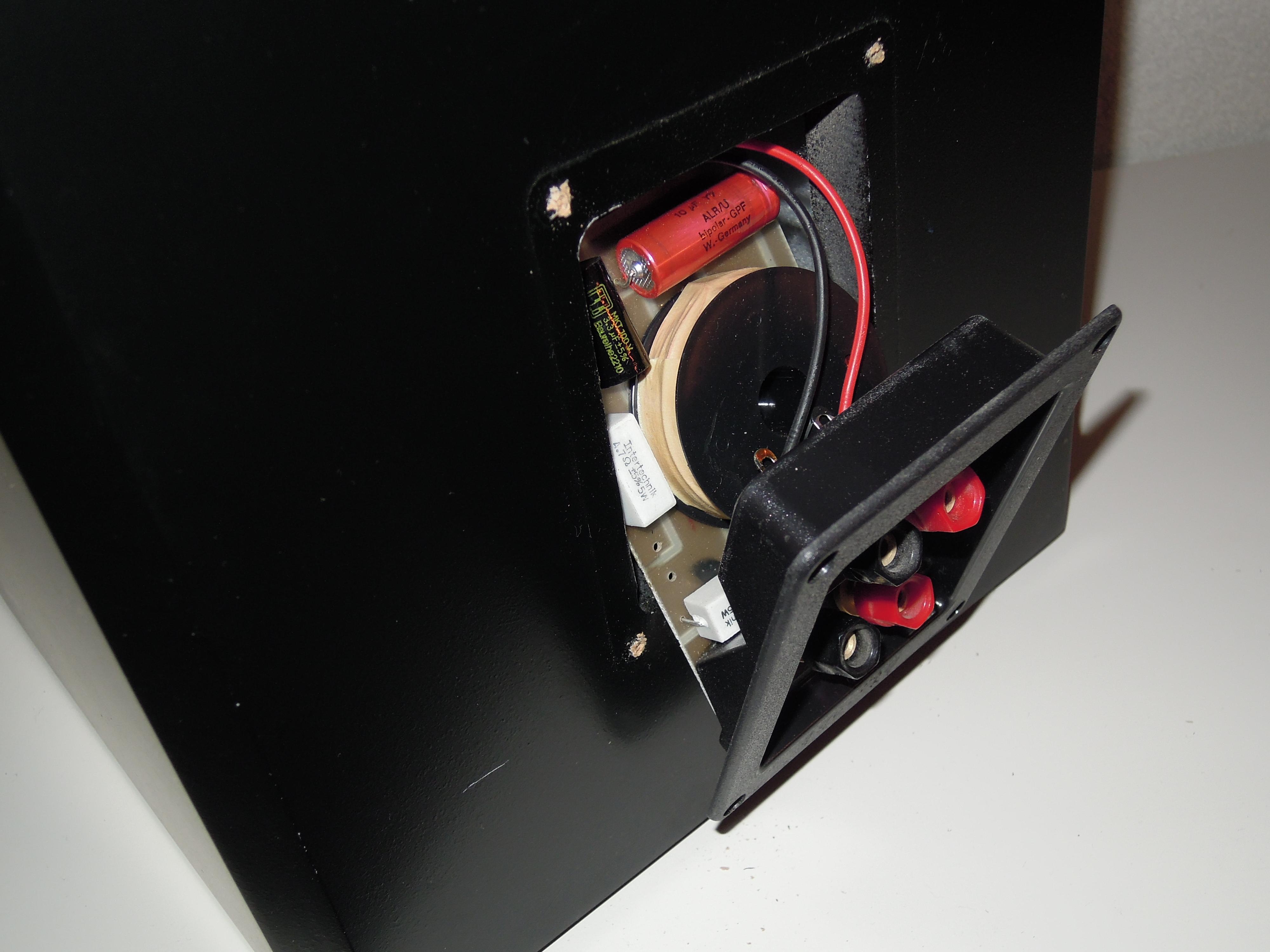

Eerste inschatting, dit filter is anders:
De seriecondensator is 3,3uF ipv 3,7uF (2,2+1,5) en de parallelweerstand in de tweeter verwakking is 10 Ohm i.p.v. 22.
Kortom, deze tweeter zal zachter spelen... :-$ :wink:

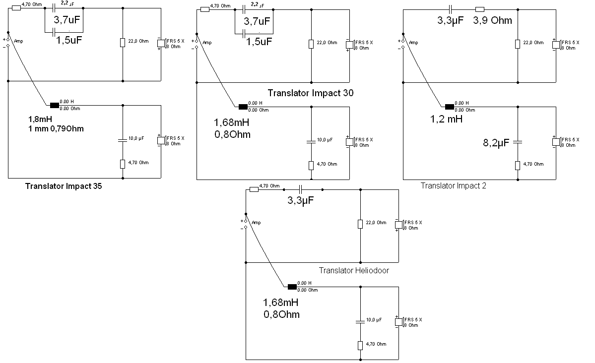

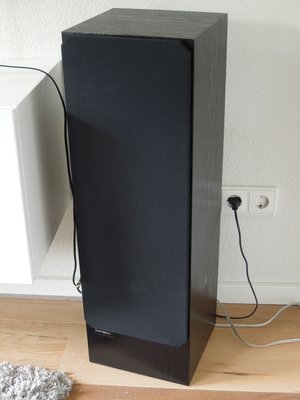

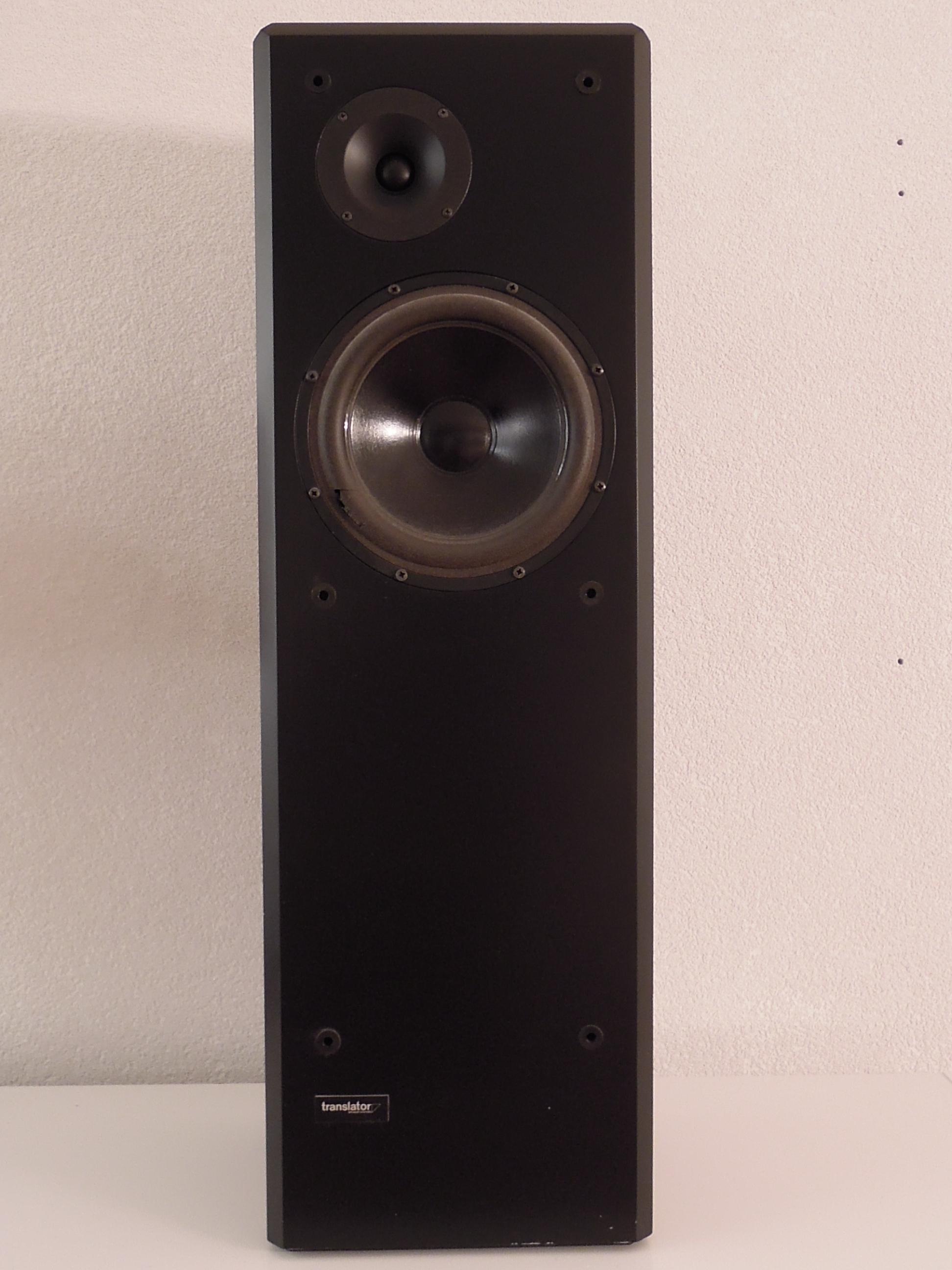

Inmiddels ook een setje impact 35 in bezit, serie compleet :rock:
De filteringen van de Impact 30 en 35 zijn ongeveer gelijk, behalve dat voor het laag een 1,7mH spoel werd gebruikt in de Impact 30 en een 1,8mH in de ~35. De opgegeven overgangsfrequentie is 2800 Hz, die van de Heliodoor 3000 Hz.
De Impact 35 is geleverd van 1994-1996 en heeft de afmetingen (BxDxH) 24 x 28 x 83 cm hoog (incl. frontjes)
De Impact 30 is geleverd van 1987-1991 en heeft de afmetingen (BxDxH) 26 x 26 x 83 cm hoog (incl. frontjes)
De Helidoor is geleverd van 1991-1996 en heeft de afmetingen (BxDxH) 27 x 27 x 85 cm hoog (incl. frontjes)
Vifa M21WN met Audiofriends dempring 8" A-10

Bij Audiofriends heb je daarvoor meerdere randen die passen. Die ik veel gebruikt heb is de 8"A-10, deze zijn van soepel foam en ze zijn eenvoudig te verwerken. De buitendiameter geeft ruimte voor correctie (1mm rondom), maar omdat de rand zo soepel is kan deze ook geheel de inkeping vullen. De binnenlip is groot genoeg om over oude plakrand te vallen, waardoor de conus als nieuw lijkt.
Dunner maar wellicht mooier is de 8"SE, die heb ik nog liggen en komen volgende week op een paartje M21WN uit de impact 35.
Deze 'SE' rand is heel mooi, maar ik heb er geen ervaring mee. Fred heeft hem volgens mij speciaal laten maken voor die M21 en hij ziet er erg mooi uit. De buitenlip is perfect in diameter en heeft een dikke foamlaag, de rolrand is dunner en minder open cellig. De binnenlip is kleiner dan bij de 8"A-10
Ik hoop dat je hier wat mee kunt, post gerust je vorderingen :wink:
Die M21WN-16 uit de Heliodoor is trouwens een fijne om te refoamen, kan gewoon met water (en een kwastje), i.p.v. met aceton.
