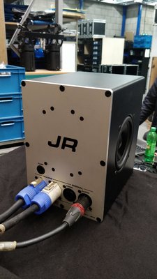

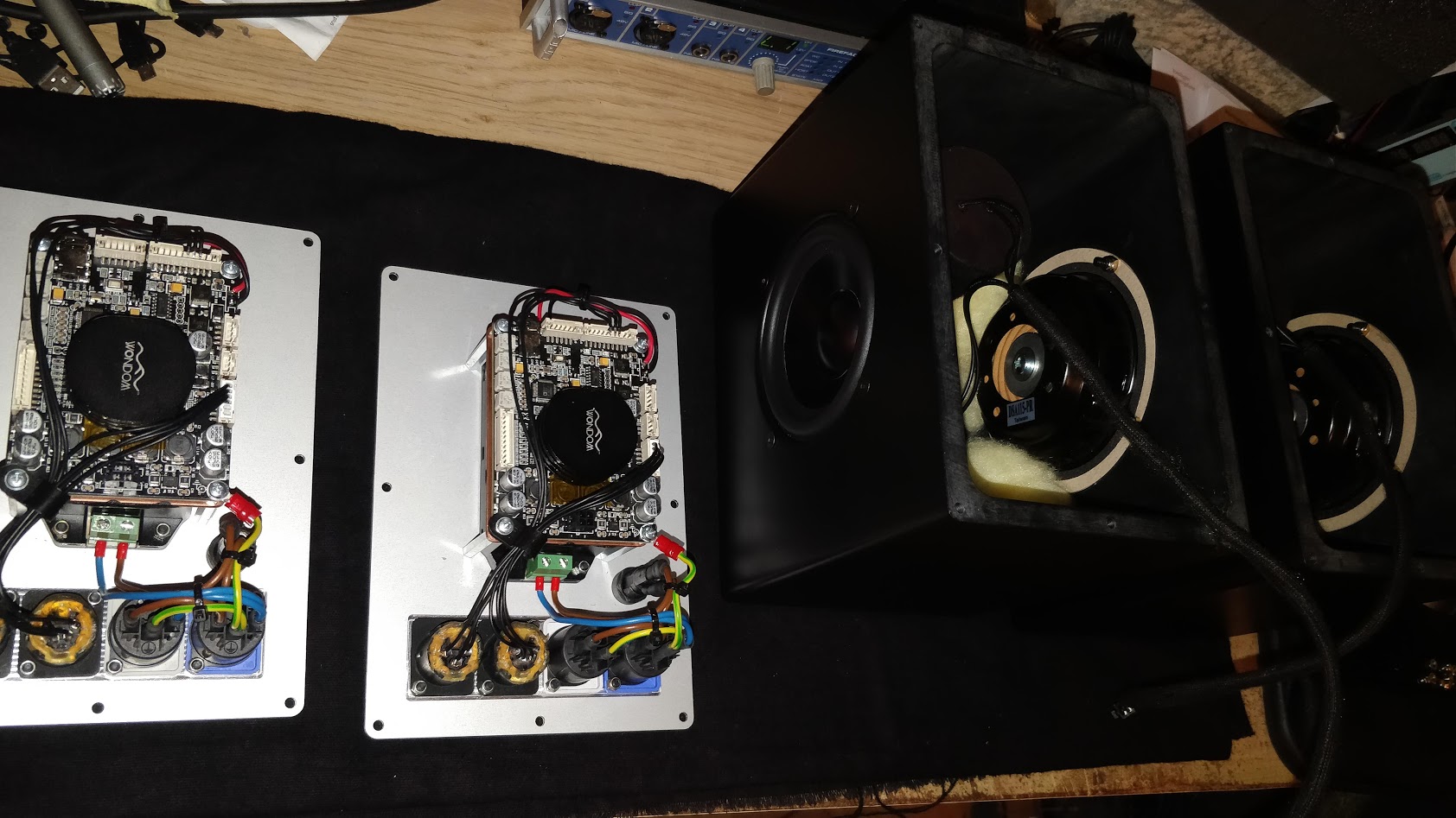

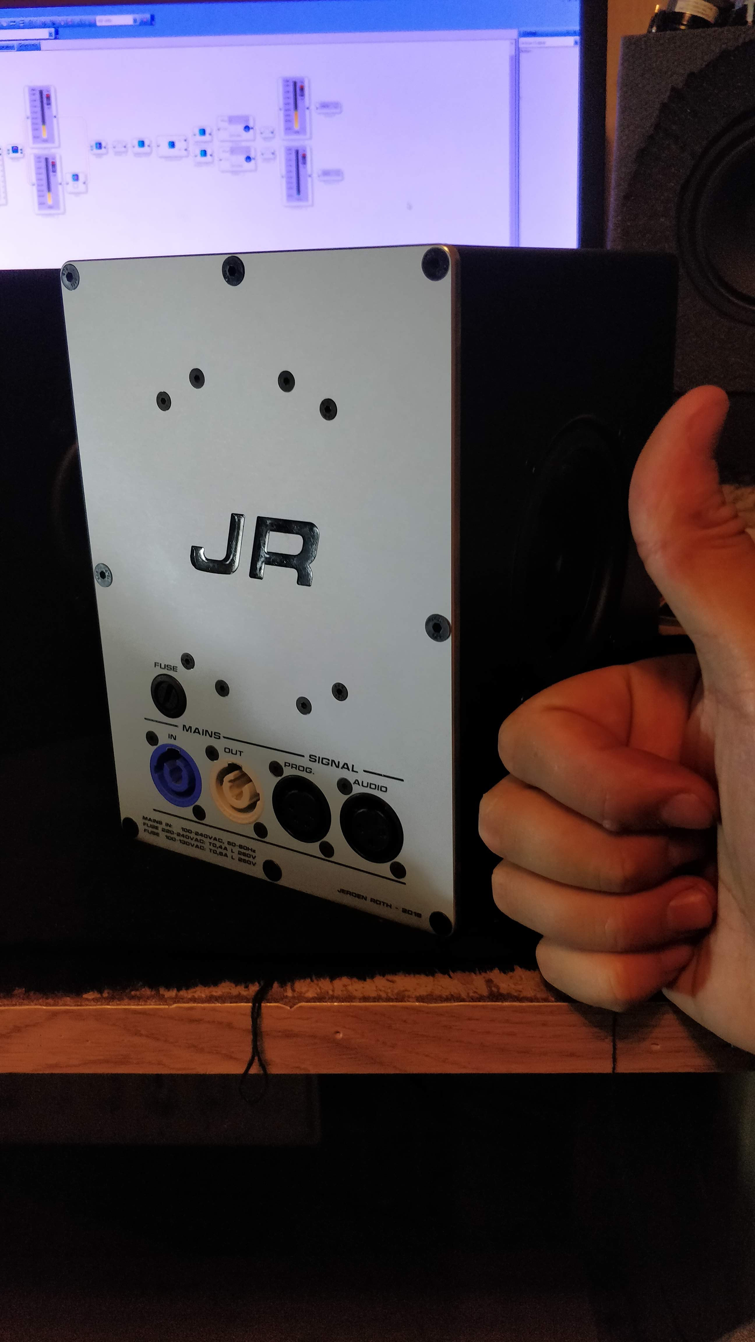

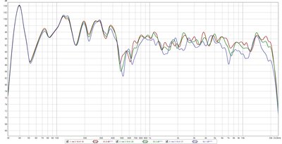

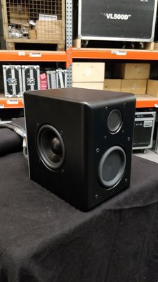

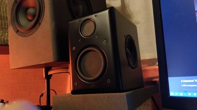

Even een stukje inspiratie uit een van mijn voorgaande projecten met een BMR. Destijds helaas de off-axis metingen niet bewaard, maar die zagen er erg goed uit. Als alternatief heb ik even een meting gedaan aan de speakers zoals ze nu gebruikt worden, met bureau reflecties en ruimte akoestiek. Natte vinger 0-45 graden.
Tangbang W3-2108 + Tectonic Elements TEBM35C10-4 + 2x Dayton Audio DSA115-PR
-Max. SPL op 1m is ongeveer 94dB met muziek.
-LR24 @500Hz, fase gecompenseerd.
-Freefield frequentie respons +/-1db, 40Hz - 24kHz
-LF rolloff -3dB, 38Hz
