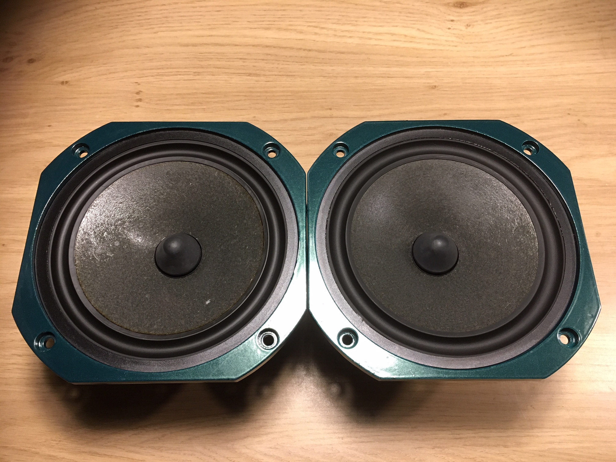

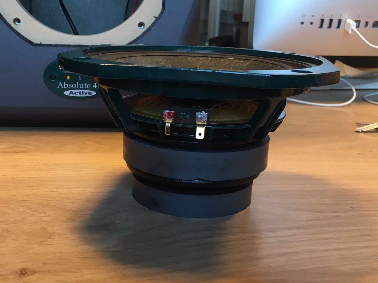

De andere speaker. Eigenlijk nog wat smeriger dan de ander. De meur lijkt nu wel mee te vallen (misschien dat mijn Chili con Carne het één en ander camoufleert!).
Ben blij dat de rubber randen nog goed zijn!

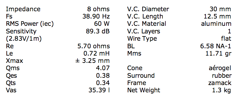

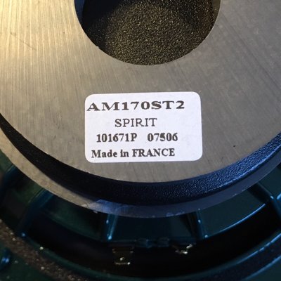

Okay, het lijkt erop dat een ander type woofer niet geschikt is. Als ik de Duitse firma mag geloven heeft deze AM170ST2 iets van 90dB efficiency, evenals de hierboven genoemde HM170Z18. Maar die extra magneet zit er vast niet voor de sier op...

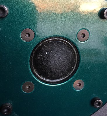

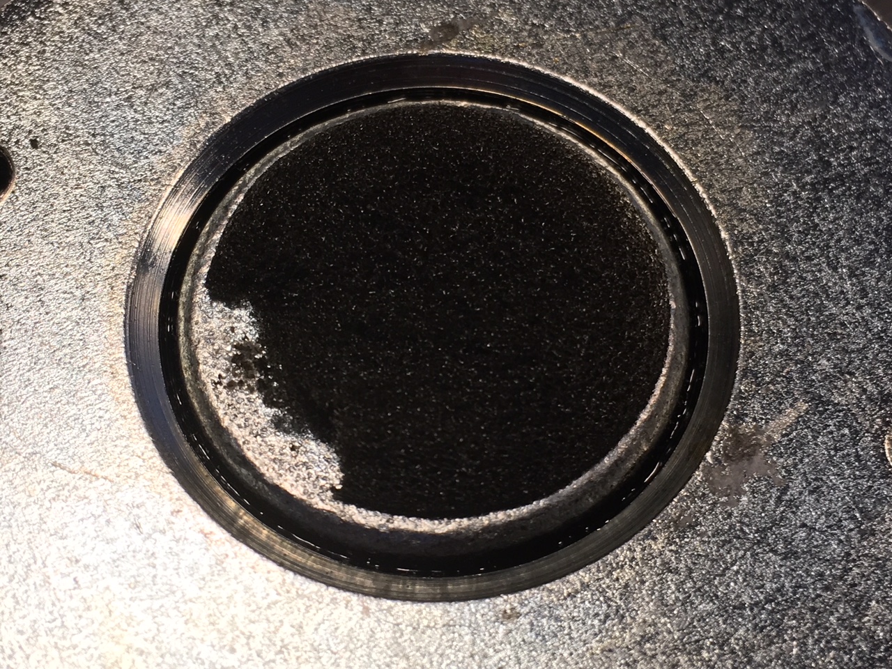

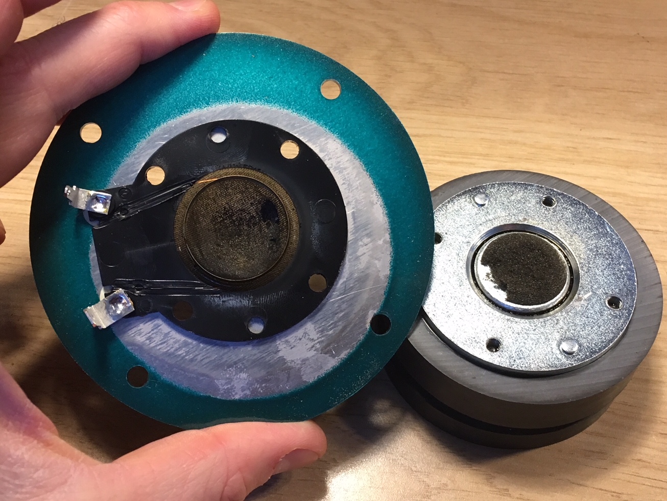

Tweeters inderdaad aan vervanging toe. Het dempingsschuim achter de dome is aan het verteren. Er is ferrofluid, maar weet niet hoe dik of dun. Misschien volstaat het om alleen de dome/coil eenheid te vervangen, maar dan moet ook de ferrofluid eigenlijk vervangen worden

Zojuist even gespeurd en ik kwam het volgende tegen: En: Ik denk dat ik op basis hiervan eigenlijk de MH170 wel kan afschrijven als kandidaat voor vervanging van de AM170, toch?
We hebben het hier over een ten eerste een basreflexkast en ik kan me zo indenken dat het hebben van andere parameters t.o.v. het origineel consequenties heeft voor afstemming van het systeem, gezien het beschikbare kastvolume. Dat zal ongetwijfeld afwijken van de ontwerpspecificaties.
Ten tweede is het een actief systeem, waarin zeer mogelijk correcties zijn ingebouwd die zijn ontworpen voor de AM170S2; niet voor de HM170Z18.

Je hebt dus twee opties: de originele drivers weer schoonmaken, of proberen de exacte vervangers te pakken te krijgen. Heb je al iets gehoord van die Deense tent? Of zitten ze daar helemaal in lockdown?
Van de woofers zou ik in ieder geval even de resonantiefrequentie meten. Die kan met de jaren nogal wat toenemen doordat de rolrand verstijft vanwege vervliegende weekmakers. Laatst had ik een setje ScanSpeak 18W-8543 woofers (de Tupperware woofer uit de Opus) via marktplaats gekocht. Ze zagen er prima uit, alleen de resonantiefrequentie was opgelopen tot 80 Hz (spec: 30 Hz). Met wat lampolie (paraffine is een weekmaker voor butylrubber) en siliconenspray heb ik ze weer helemaal goed gekregen.

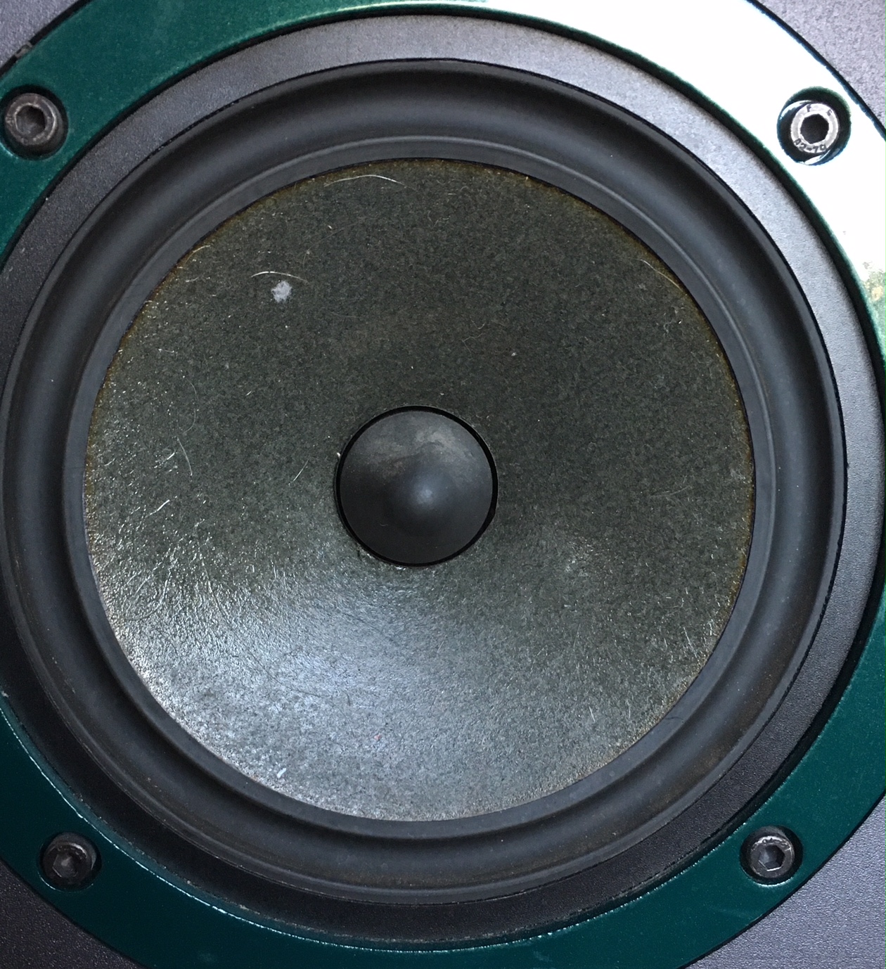

Ipsopropylalcohol for the win!!
De angorakat is grotendeels weg en ze zien er best okay uit. Ook de meur is vrijwel weg. Ik weet niet wat deze dingen meegemaakt hebben, maar zo te oordelen meer een “Rock ‘n Roll” muzikantenbestaan gehad dan ik.
Één van de twee heeft een schaafplekje op de conus. Van beiden is de glans wel af (letterlijk), maar ze plakken nog wel gewoon.
Daarna nog wat Sonax Rubber care over de rand aangebracht met een doekje en ze zijn zo best heel toonbaar.
Re: Audax Aerogel woofers met plakkende conus
Ziet er goed uit! Gefeliciteerd met dit resultaat! Nu nog even de resonantiefrequentie nameten om te kijken of de rolranden nog soepel zijn. Mocht dat niet zo zijn, ik heb hier beschreven hoe ik met lampolie twee flink verlopen woofers weer helemaal terug op spec heb gekregen.

Er staat een setje tweeters op marktplaats. Je zou die kunnen kopen en de dome kunnen transplanteren.

Heb ik gezien. Maar hoe gaar zijn die..?
Net Speaker & Co gesproken, op zoek naar wat materialen (in de hoop ze een beetje te steunen). Hij raadde me aan eerst de tweeter's impedantiecurve te meten. Dit zou me iets moeten vertellen over de staat van de ferrofluid.
Een min of meer vlakke lijn betekent gaar, een niet vlakke lijn betekent niet gaar. We zullen zien of ik daar uit kom. Kan ik meteen de woofers even checken.
Indien de ferrofluid goed is, bestel ik liever gewoon nieuwe domes en felt pads.
