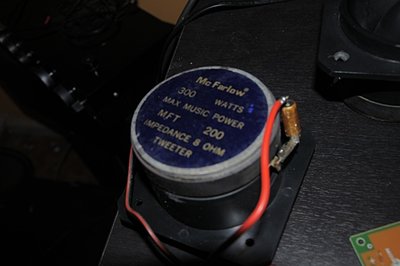

ik heb nog een vraag je ik kreeg die tweeters zo met een condensator aangesloten die hoeft daar niet meer aan als ik dat filter gebruik , is mijn mening

Die McFarlow bullet tweeters heb ik ook gehad, dit zijn eigenlijk gewoon Celestion HF-50 tweeters met een andere sticker, goed spul dus. Ik zou deze tweeters niet te laag inzetten minimaal 3500Hz met een steil filter.

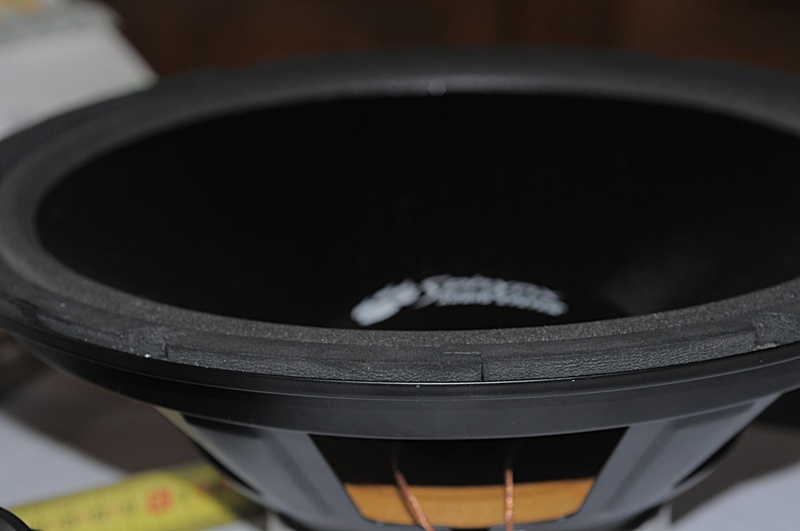

Ik heb nog een vraag , als je nu een speaker in een box zet meestal is daar een rubber of zachte ring of band aan de buitenkant , dus zou je die speaker moeten van langs de binnen kant erin steken , maar de meeste zijn gemaakt dat de speaker er van buitenaf in legt en dan met een verzonken boortje mag je die band daar afsnijden en dan ook vanaf buiten in leggen
Uhh? Snapt iemand daar nog wat van?
Re: speakers 2weg
Ik denk dat de TS even een ander toetsenbord op zijn PC moet aansluiten.
Eentje waarvan de punten en vraagtekens wel werken... :wink:
Thomox, hij wil die rand die op de foto staat, ervaf snijden en vervolgens tuussen de driver en de baffle doen.
Da's toch niet zo onduidelijk ?
Of het verstandig is ? geen idee, voor mijn gevoel kun je er beter van dat dunne, zwarte tochtstrip tussen doen.
http://www.europe-audio.com/Product.asp?Product_ID=4883

ja als je de speaker van de buitenkant erin legt , dan zit die zachte stripband toch aan de bovenkant en is dat geen zicht, je hebt ook speakers die geen stripband hebben, ik ga die speaker niet vanaf de binnenkant monteren waar hij voor gemaakt is.dan zit ie veel te diep , ik bedoel alleen te zeggen die strip hier aan de verkeerde kant zit bij die speaker

De 'gasket' heeft tegenwoordig hoofdzakelijk een cosmetische functie, de functie van deze strip was/is om bijvoorbeeld de luidspreker van binnenuit in de kast te monteren of om een metalen grill (in PA-land vaak gebruikt) op veilige afstand van de rolrand/conus te houden.
De gasket is dus niet aan de verkeerde kant gemonteerd :wink:

nee hij is niet aan de verkeerde kant gemonteerd , maar wel als je hem bv wil inbouwen vanaf de buitenkant en dan beetje laat weg zakken in het hout

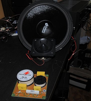

ik heb de boxen nu gemaakt en alles ingebouwd, ik vind de woofers niet zo goed doorkomen en de tweeters dan weer te hoog, wel mooi zuiver, als ik een plaat speel met mijn platenspeler, dan hoor ik de minste kraak door de muziek uitkomen, misschien is de oplossing daarvoor een potmeter die kan dempen van de hoge tonen.
Ik heb de woofer in een box gebouwd van bxhxd
35x50x30
De tweeter heb ik in kleinere box gestopt van 20x20x15, die ik boven op de box dan verder integreer met de grote box, die dan één geheel vormt, de tweeter box word vast gezet op de grote box, voor, zij en achter ook boven kant worden er op gemonteerd , aan de onderkant heb ik een reflexieopening gelaten en was verbaast over de kracht van de druk die daar uit kwam, het was net een stofzuiger
35x50x30
dat is echt te klein, je zit nu op pak hem beet 40 liter. (ik zou zeker het dubbele nemen)
die extra 5 liter is leuk, maar doet niets af verder aan de laagweergave.
Ook is een reflexopening niet zomaar aan te brengen.
Deze moet aan de hand van jou volume een lengte en oppervlakte hebben om goed te werken.
Ik zou dit projectje even goed herzien, en echt opnieuw beginnen helaas.
Als je hulp wilt met een nieuwe kast en filter dan roep maar! (moet het natuurlijk niet voor niks zijn)
De clou is natuurlijk om dergelijk frame in te frezen.
Dan ziet het er pas netjes uit.
Heb je geen frees, dan kun je twee plaatjes MDF gebruiken voor je front.
In het achterste paaltje mdf zaag je een kleiner gat dan in het voorste MDF plaatje.
Zo is de unit perfect verzonken. (als je netjes rondjes zaagt)
Hoe heb je dit allemaal gefilterd eigenlijk ?
Ik zie een DN-20 van monacor. Niets mis mee, maar voor dit setje speakers echt niet geschikt.
Deze tweeter komt véél te vroeg in (bij 2khz ligt je crossoverpunt IN THEORIE)
Voor de woofer is dit nog wel te doen 2khz.
De kwaliteit van je woofer is overigens niet bijster hoog.
Dit soort speakers heeft een GROTE kast nodig om netjes laag weer te geven.
Maar je hebt ze, dus maak er het beste van. (denk aan 100 liter + )
De tweeter moet je eigenlijk met 18dB filteren. (nu doe je dit met 12db)
in de volgende afbeelding raden ze 3khz 18dB aan.
Los van dit hele stukje tekst, heb jij nu 2 woofers en twee tweeters in 1 kast gestopt ?
(Dat werkt al helemaal niet, zoals je na het lezen wellicht begrijpt)
