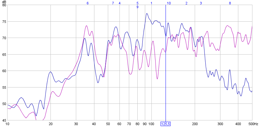

Voor de test heb ik een B&W DM110 in de hoek geschoven. Dit is een basreflex (hmm, volgende keer de poort even dichtstoppen) 2-weg met 6.5 inch woofer (meen ik). De meting bestaat uit een spatial average van luisterplek + 4 plaatsen er omheen op een afstand van circa 75 cm. Smoothing is 1/12e octaaf.

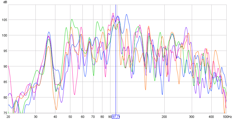

Als eerste de dipool woofers. Grote piek op 37 Hz, dip op 42 Hz, dipool afval zichtbaar onder de 100 Hz en verder veel variatie.
Als tweede de monopool in de hoek. Ook hier weer een piek op 37 Hz en nog duidelijke dip op 42 Hz. Op 97 Hz is ook een duidelijke piek te zien, tenminste, op alle plaatsen is deze even sterk. Verder is er niet zo veel te zeggen over de spreiding, die is ook groot net als bij de dipool.

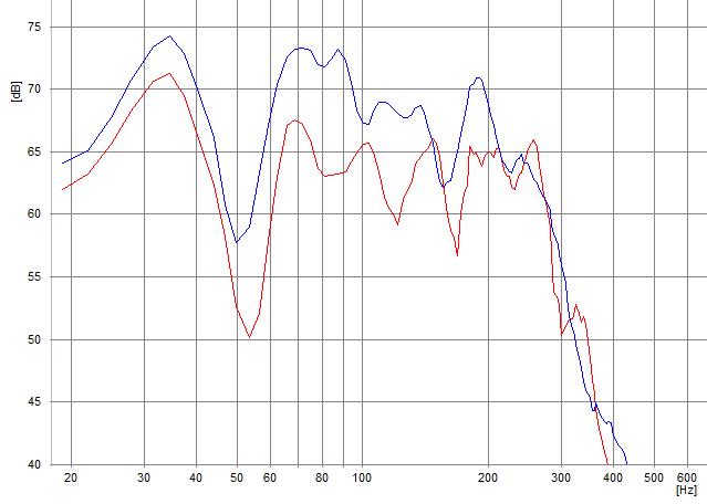

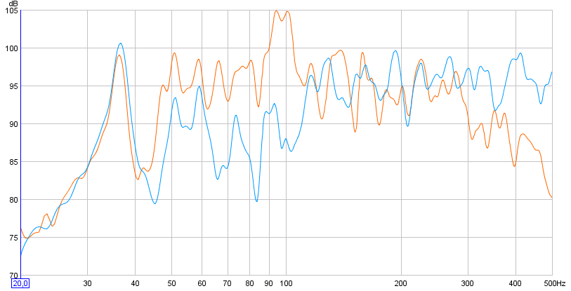

Als laatste het gemiddelde van beide woofers. Blauw is dipool, oranje is monopool. Tot 100 Hz zitten de pieken en dalen op dezelfde plek, het niveau is vaak anders, de monopool is vlakker. Mogelijk is dit al een soort van uitmiddeling, de monopool slaat kamerresonanties aan in 3 dimensies, de dipool voornamelijk in 1 dimensie. Wat er op 97 Hz gebeurt weet ik niet. Lijkt haast een resonantie.
Tussen de 100 en 200 Hz is er meer fluctuatie in de monopool. Vanaf 300 Hz neemt de monopool af qua nivea. Geen idee wat daarvan de reden zou kunen zijn.
Wat betekent dit allemaal? Zo op het eerste oog zijn de verschillen niet zo groot eigenlijk. Ik ga er nog verder mee experimenteren: De tweede woofer meten, een correctiefilter maken en luisteren. Wordt vervolgt :)

Het heeft even geduurd, maar nu had ik weer tijd. De metingen aan de cornerwoofers zijn herhaald, nu is basreflexpoort van de B&W dichtgestopt met een sok.
Als eerste is de spatial average te zien van de dipoolwoofer links (paars) en de monopoolwoofer links in de hoek (blauw). Vanaf 70 Hz beginnen ze beginnen de verschillen in respons te ontstaan.

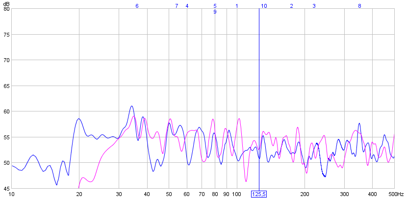

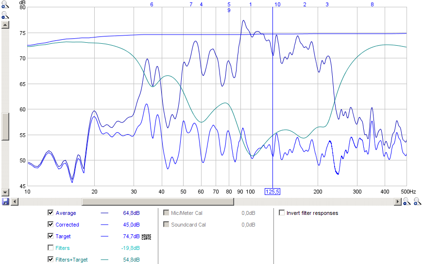

Dan de gecorrigeerde respons van beiden. Eigenlijk zijn ze allebei goed strak te trekken, op een kleine dip bij 44 Hz na. De dipool heeft daar een boost van 3.1 dB, had ik bij de B&W ook moeten doen eigenlijk.
De rechter woofers laten eenzelfde gedrag zien. In BruteFIR heb ik de fronts en dipoolwoofers een delay van 4.3 ms gegeven, dat komt overeen met de afstand van 1.5 meter tot de hoek. De klank kan ik vergelijken door met alsamixer kanalen te muten. De crossover ligt op 350 Hz.
En dan de hamvraag, hoe klinkt het? Nou, verrassend hetzelfde eigenlijk! Zo op het eerste gehoor:

Wat me nog het meest verbaast is dat 1x6.5" in de hoek prima in staat lijkt te zijn om 2x12" in dipool bij te houden.
De correctie valt nog best mee, dat is te doen met 10 'biquads'.

Er is er ééntje bij de Cornerwoofer, maar meerdere bij de dipool.

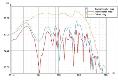

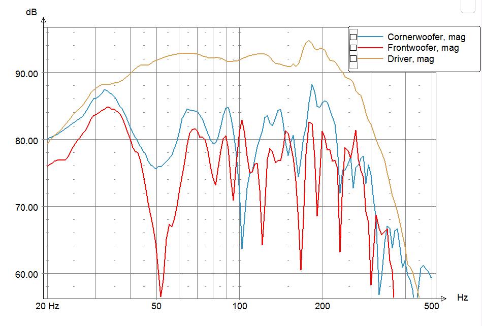

Hierbij een meting van mijn Cornerwoofer, genomen midden op de luisterplaats.
De Blauwe lijn is de Woofer volledig in de hoek geplaatst.
De Rode lijn is dezelfde woofer geplaatst op 80 cm van de wand, op de plaats van de satelite.
De eerste curve is een FFT genomen met een resolutie van 8000 punten tussen 10 en 200 hz. De bruine lijn is near field op de driver in de kast.
De tweede curve is een meting met het ATB meetsysteem.
Het stuursignaal gaat door een laag-doorlaat filter met 48db/oct op 285 hz.
Ed.
---edit--- uiteraard zijn de metingen gedaan zonder klankaanpassing (DSP).
