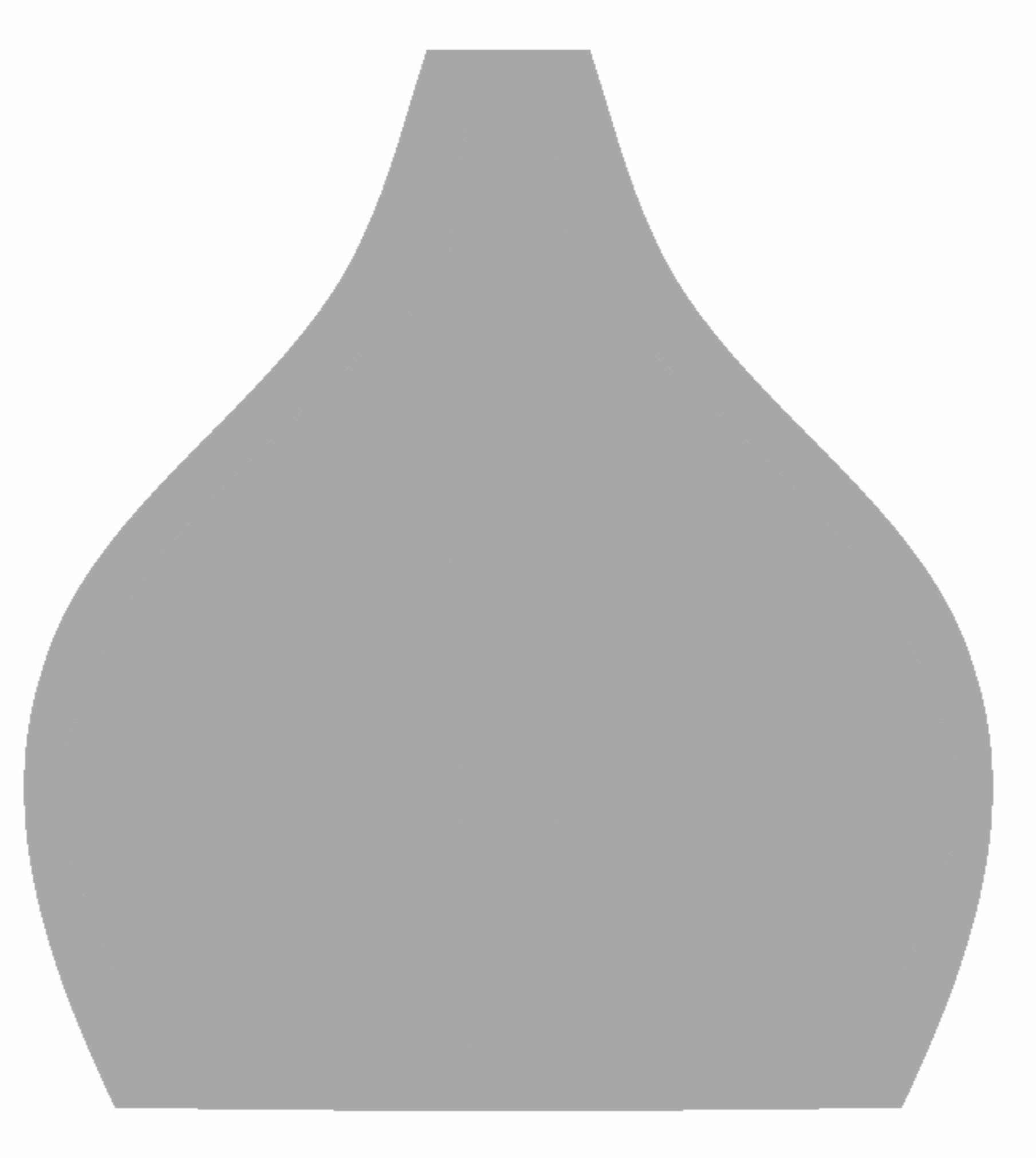

1. Op internet zijn redelijk wat plaatjes te vinden van de Saba Cello. Op de pagina van LeBong vond ik onderstaand plaatje:
Afbeelding.
2. Ik heb de 2e van rechtse ui vorm uitgeknipt in photoshop. Nu had ik een plaatje van 50x60 pixels. Veel te klein om als mal te gebruiken.
3. Ik heb het kleine plaatje door vectormagic.com gehaald. Dat is een online service waar je kleine plaatjes naar vectoren kan omzetten. Vectoren hebben het grote voordeel dat je ze 1000en keren kan vergroten zonder dat ze lelijk worden of detail verliezen. Ik kreeg dus een hele grote PDF, die ik 1000x kan vergroten. Ik heb het PDFje bijgevoegd. Wellicht heeft een volgende Cello bouwer er wat aan.
4. Ik heb de PDF in photoshop ingeladen en mooi ingekleurd en kleine foutjes weggehaald. Ik heb het plaatje bijgevoegd (saba.jpg)
5. Daarna moest ik de uivorm precies op maat (38cm breedste stuk) uitprinten. Daarvoor heb ik een MS publisher document gemaakt. Als ik het uitprint op mijn Laserprinter(een Brother 2010) is het precies 38cm. Ik heb het bestand bijgevoegd(publicatie3.rar).

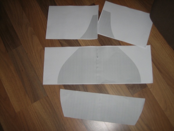

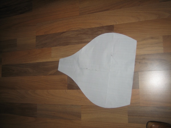

Stap2: Uitprinten ,plakken en aftekeken :
Stap 2 is het uitprinten en uitknippen van het uivorm ontwerp.
,daarna plakken:
en als laatste aftekenen op 4 mm mdf. Ik heb het drie keer afgetekend, zodat ik ruimte heb voor een tweede en derde poging als ik het in stap 3 verpruts:

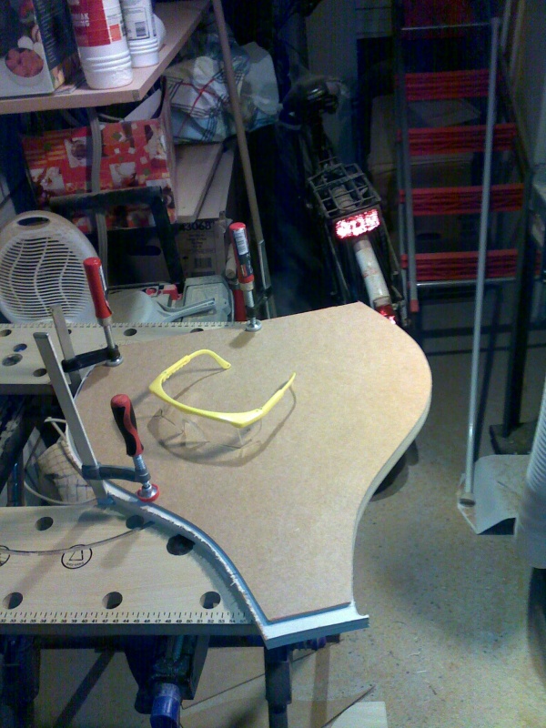

Stap 5: Vastklemmen van de mal op het werkstuk
Nadat ik de uivorm ruim heb uitgezaagd met de decoupeerzaag, klemde ik de mal met lijmklemmen vast.
Op onderstaande foto zie je aan de linkerkant van de mal, dat ik ruim 1cm van de mal afgezaagd heb. De rechterkant heb ik op de foto reeds afgefreest(zie stap 5).
Stap 6: De frees
Met de kopieerfreesben ik langs de randen van de mal gegaan. Ik heb onlangs een nieuwe frees gekocht:
Afbeelding. Véééél beter dan mijn oude (kapotte) Topcraft van de Aldi.
Ik heb deze freesboor gebruikt. Voordeel is dat de lager zich aan de bovenzijde bevind. Met 26mm kan hij mooi door de 18mm triplex heen:
Dus dan met de frees langs de mal en je hebt een perfecte kopie
:D . Kan haast niet fout gaan. Hier een fotootje:
Afbeelding.
Bovenste bruine laag is de mal.

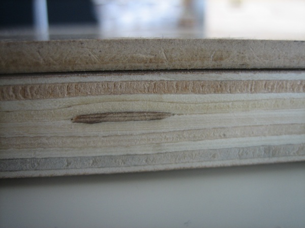

Wat ik wel jammer vind is dat het triplex van de Gamma vol zit met rare "foutjes"in de laagjes. Gelukkig maakt dat niet uit voor dit project(de zijkant van de plaat zie je niet), maar ik vraag met toch of of ik dit kan voorkomen als ik mijn hout ergens anders haal.
Berichten: 33830
dan moet je naar de echte houthandel en A kwaliteit multiplex kopen... kost wat, maar dan heb je ook wat

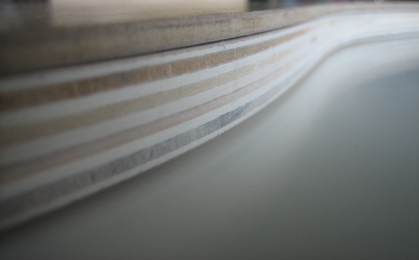

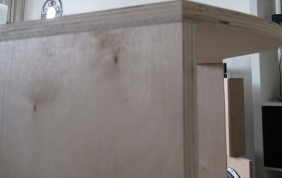

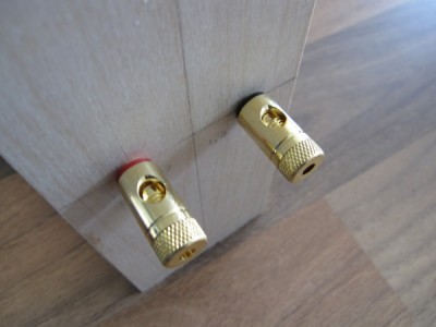

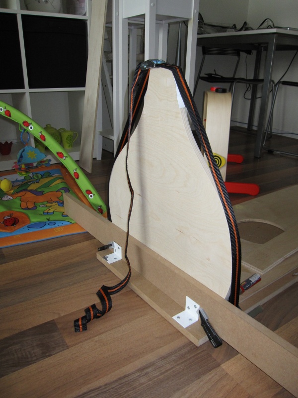

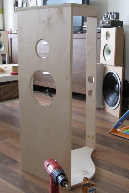

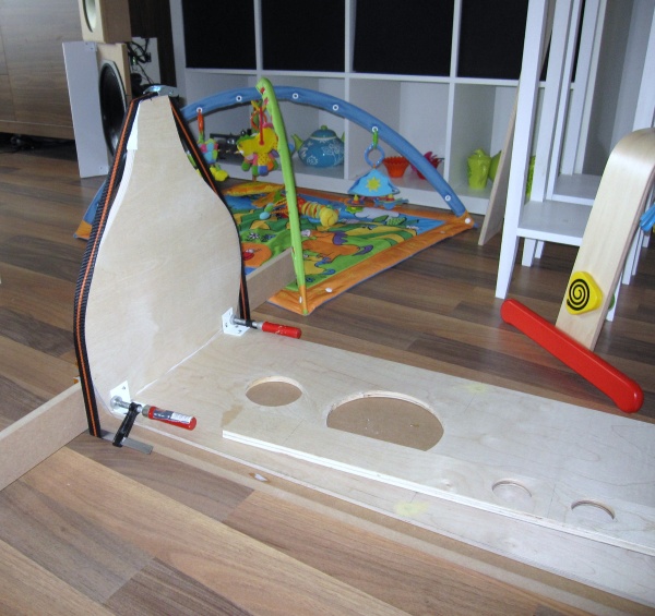

:D Eindelijk weer wat voortgang! Ik heb de afgelopen weken het hout gehaald bij de Gamma. Ik wilde eerst nog wat oefenen op goedkoop hout voordat ik naar de Arnhemse Fijnhouthandel ga. Vooral de voorkant en achterkant aan de zijkanten afschuinen met 20 en 17 graden heeft mij veel moeite (en hout) gekost. Uiteindelijk is het me gelukt de Skill cirkelzaag te temmen :o . Als de speaker echt goed klinkt dan ga ik hem ooit eens met duurder hout maken.
Ik heb net de deksels op de voorkant vastgelijmd. De witte hoekjes(plankdragers?) heb ik tijdens het lijmen op de voorplaat geschroefd zodat ik de lijmklemmen houvast kon geven. Na het lijmen schroef ik ze er weer af en vul ik de gaatjes met kneedbaar hout.
Op de 2-na onderste foto heb ik hem even rechtop gezet om te kijken hoe groot de speaker wordt. :shock: Ai op de plaatjes van Mette ziet ie er een stuk kleiner uit.
Ik heb een deksel op de grond gelegd, zodat ik de achterkant kan uitlijnen, hij is dus niet vastgelijmd, de Saba cello is namelijk van onderen open.

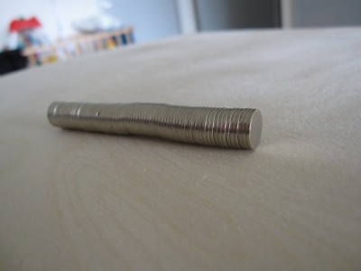

Ik heb ook nog de speakeraansluitingen in de achterkant geboord en magneetjes uit china in de voorkant geboord. Op die manier kan ik dus een frontje monteren zonder dat er gaten aan de voorkant zichtbaar zijn. Zoals je ziet op de 2na onderste foto is er op de voorkant niks te zien.
volgend weekend maar weer verder.
