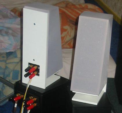

materiaal.. wat makkelijk verwerkt en bij de hand is... uiteindelijk moeten ze er zo uit komen te zien:
en gelet op het formaat lijkt me 12mm of hooguit 15mm me wel voldoende met wat tactisch aangebrachte bracing en demping

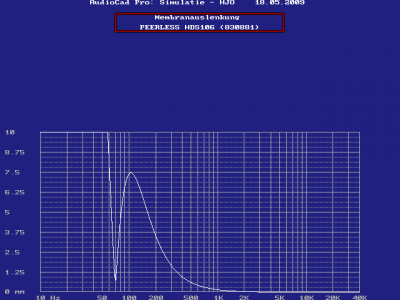

zal eens wat simmen...
die 3mm lineair neem ik overigens met een korrel zout..
datasheet van de speaker&co site schreef:Voice Coil Height 9.6 mm
Height of the Gap 6 mm
oftwel Xmax=1.8mm volgens t meest gangbare sommetje...
Berichten: 24181
Berichtdoor Henkjan » zo 17 mei 2009, 15:47
zo, als je de dingen goed vergelijkt, kom je toch tot andere conclusies dan zo op het eerste gezicht.. ik heb de 2 eens vergeleken in de uiteindelijke toepassing. ik heb dus beide in 2 liter volume gestopt, 2 stuks van die vierkante TB's in BR afgestemd op 75Hz, en 1 stuks SDS3½ in 2 liter gesloten (q=0.9). vervolgens ze zoveel virtueel vermogen toegestopt dat er 103dB geluid uit komt, voor de Peerless is daar 100W voor nodig, voor het paartje TB maar 50W...
dan dus de membraanslag vergeleken... naja, plaatjes zeggen genoeg denk ik... 2 van die TB krijgen dus mijn voorkeur boven 1 van die Peerless...

zo, ff die HDS in een sim gegooid, toch ook een flink grotere uitslag bij de zelfde hoeveelheid dB's... en dubbele watten natuurlijk vanwege 8 vs 4 ohm

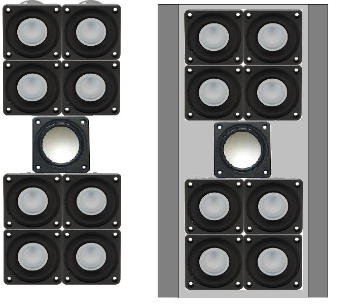

Ik vind het allemaal nog al 2009...
... zo groot is toch al lang niet meer nodig.
2x Tangband W2-1767S + 1x Tangband W2-800
1 liter is voor het totaal genoeg hoor :lol:
Henkjan schreef:- passend in een 2 liter kastje
- 12cm breed, dik 30cm hoog
- f3 onder de 150Hz
- goede off-axis response (wegens opstelling zetels)
kun je 2 naast en daaronder weer 2 zetten - en zo'n groepje van 4 dan om de mid/hoog heen. 8 stuks met 3mm Xmax is vergelijkbaar met een 6,5" :lol:
En dat past ook nog in 2 liter basreflex O:)

Haha ja Wouter,
Kijk dat bedoel ik, out of the box denken! Ziet Henkjan zijn liefje het verschil is de vraag, dat wordt een lapje stof erover!
Mvg Reinder
