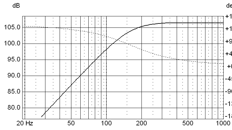

ff een sim gedaan: 2 stuks Alapir6 in serie in 2 liter met flinke vulling en een beetje lekke kast (max Ql)... ziet er netjes uit, de output is met dikke 20V erop, dus 60W.. en dan is de cone excusion 6mm p-p.. niet slecht, ik ga denk ik maar eens met de importeur praten of ik voor een zacht prijsje er 4 van die vierkante kan overnemen :lol:

Berichtdoor Ronkel » wo 22 apr 2009, 0:09
Henkjan schreef:niet slecht, ik ga denk ik maar eens met de importeur praten of ik voor een zacht prijsje er 4 van die vierkante kan overnemen :lol:
