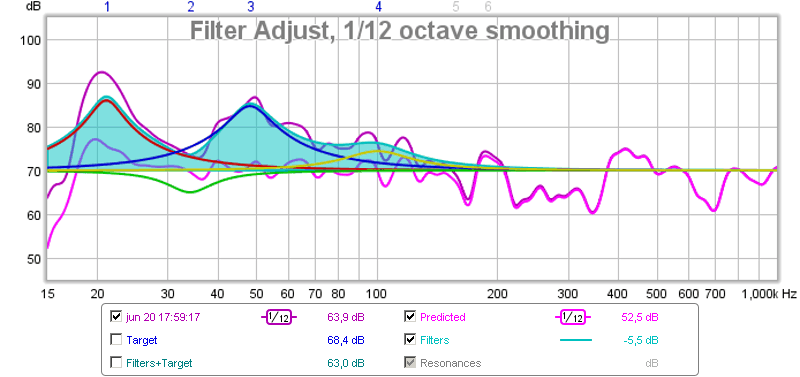

  • vervolgens met dit alles in de DSP overgeschakeld van Arta op REW om de laag response op de bank te meten. er zat wel wat verschil tussen waar op de bank (links of rechts), maar dat was niet echt groot dus verder gegaan met alleen de plek waar je midden tussen de speakers zit. Wat wel uitmaakte was hoe ver de mic van de muur af zat (de bank staat tegen de muur aan), dus die zo goed mogelijk gelijke afstand waar je oor normaal zit gedaan. De meting gedaan tot 1kHz om het nivo van de sats in beeld te krijgen.

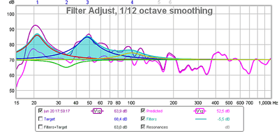

    We zien een finke bult net onder de 50Hz en ook nog helemaal onderin, bij de 20Hz. Vervolgens REW wat correcties laten voorstellen; hiervan alleen de 3 bij de laagste frequenties overgenomen in de DSP
    wat dus deze response oplevert:

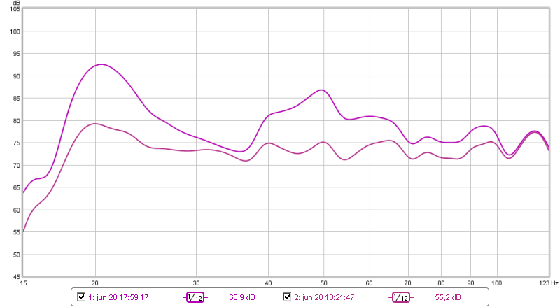

  • En toen maar eens goed gaan luisteren :beer: en daar kunnen we tevreden mee zijn, na een kort moment van teleurstelling omdat de dik aangezette bas best wel "lekker" klonk, valt goed op hoeveel het niet meer fout zijn van een bepaald gebied een positief effect heeft op andere frequentiegebieden. nu er geen bult meer is op 50Hz, maskeert die ook niet meer de details elders. de trommelaars van Kodo staan waar ze moeten staan en je ziet de vellen trillen. Ook in gewonere muziek is er rust en detail, Christine McVie zit achter de piano alsof die in de kamer staat en tijdens de playlist ROCK ben ik blij dat we aardige buren hebben :bakkie:

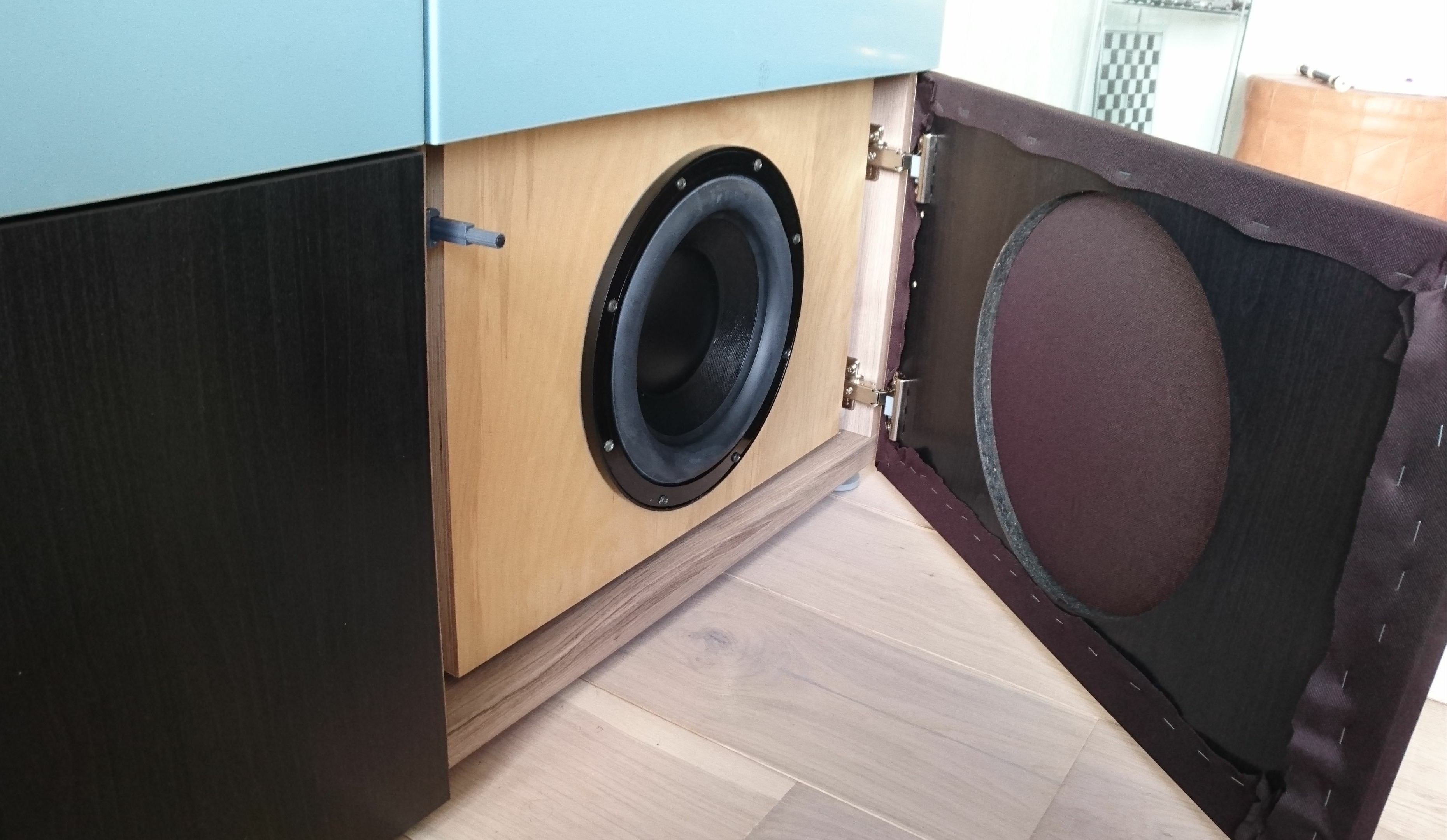

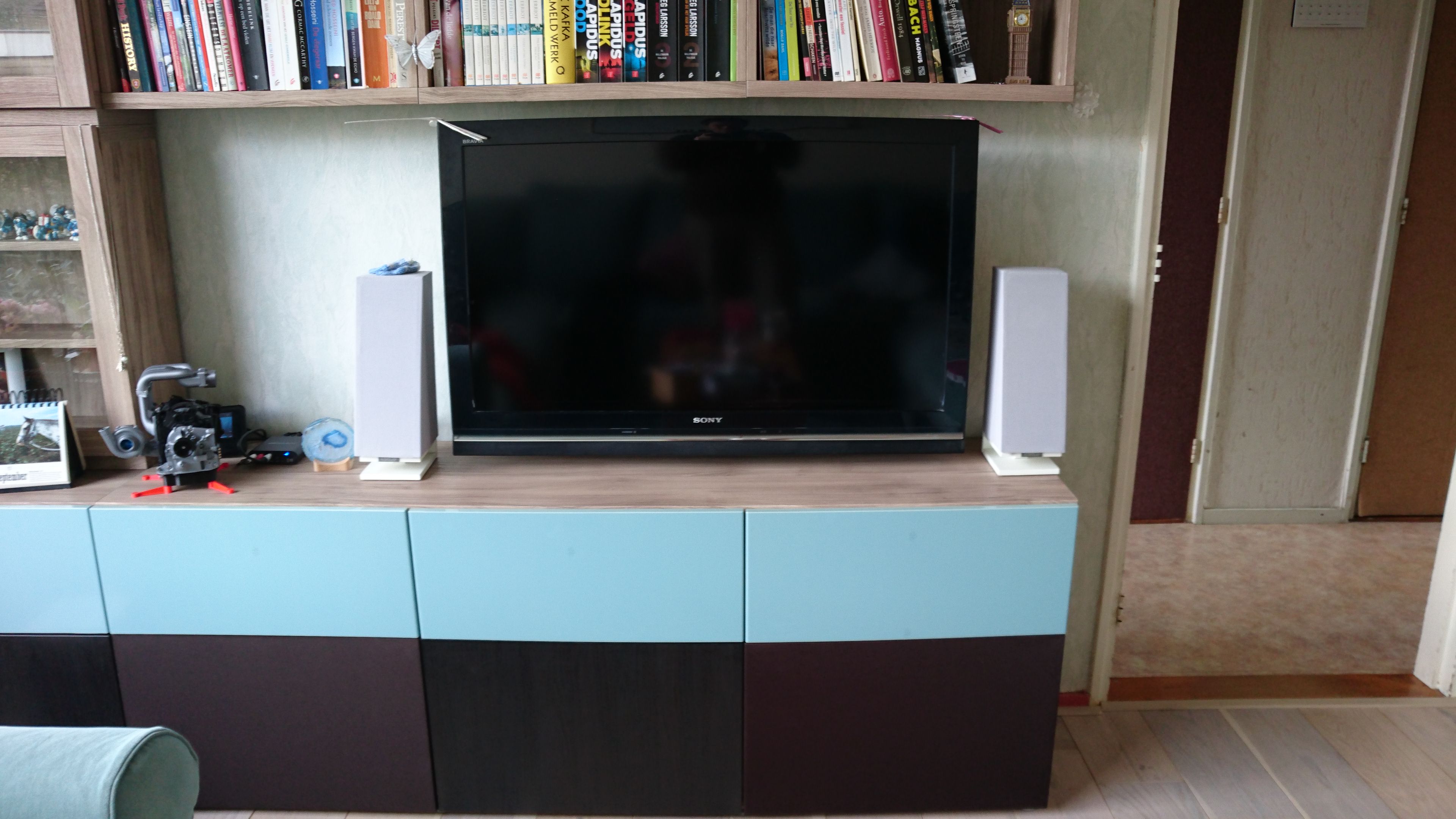

Na krap 3 jaar een update van deze set. Zoals elders te lezen was, is het TV meubel waar de sub onderin zat de deur uit, en vervangen door iets van onze Zweedse vrienden :
Geheel in stijl met de naam.van dit project zitten de nieuwe subs compleet uit t zicht. Het zijn 2 stuks SDX10 subjes in een 35 liter (netto) gesloten kast (stereo). Het is de bedoeling deze later te upgraden naar de MFB versie waar Chris mee bezig is.
Waar zitten ze dan:
Achter een aangepast deurtje. En nee, dat rammelt niet
In de DSP is nog niets aangepast, staan een beetje te hard nu (wel leuk). Na een paar wekwn als alles is ingespeeld zal ik wel eens gaan meten en afstellen

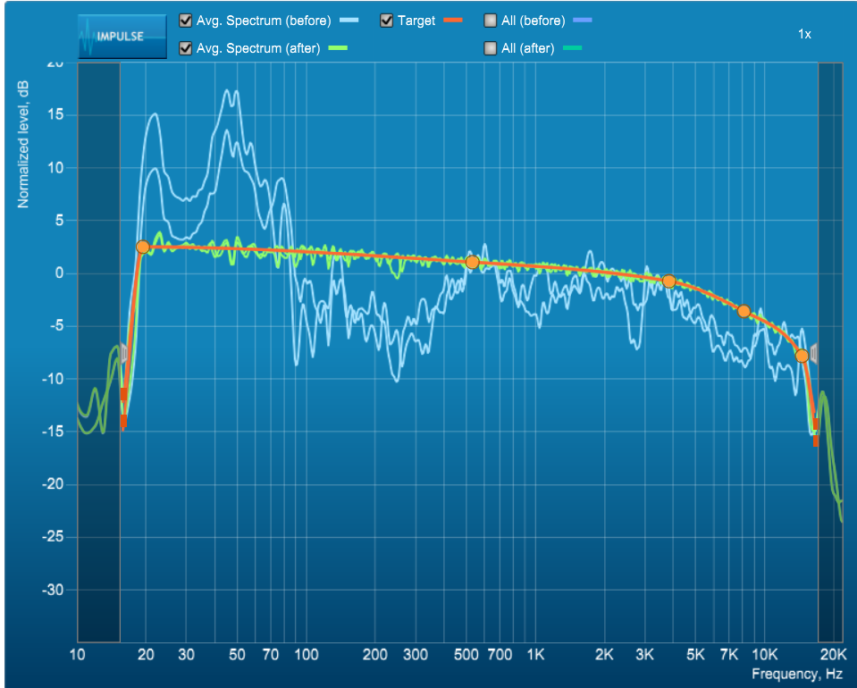

En dus meteen maar met Dirac aan de slag gegaan. 1 "bank" meting gedaan en de standaard target curve gebruikt, en dat er in gezet:
Een paar dingen vallen meteen op:
- de dikke 50Hz bult van mn woonkamer
- links staat dichter bij t raam en is daardoor wat harder in bepaalde gebieden
- flinke brede -5dB dip rond de 300 die ik niet had verwacht was vergeten wat mee te doen in t verleden (zie oude meting grafiek onderaan deze post)
en hoe klinkt dat dan nu: echt wel fors beter eerlijk gezegd. de dreun in t laag is weg (is nu mss wat magertjes, maar ik zal t eerst een paar dagen geven) maar ook verzuipen de instrumenten nu minder, ze staan meer los, stemmen komen meer naar voren.
