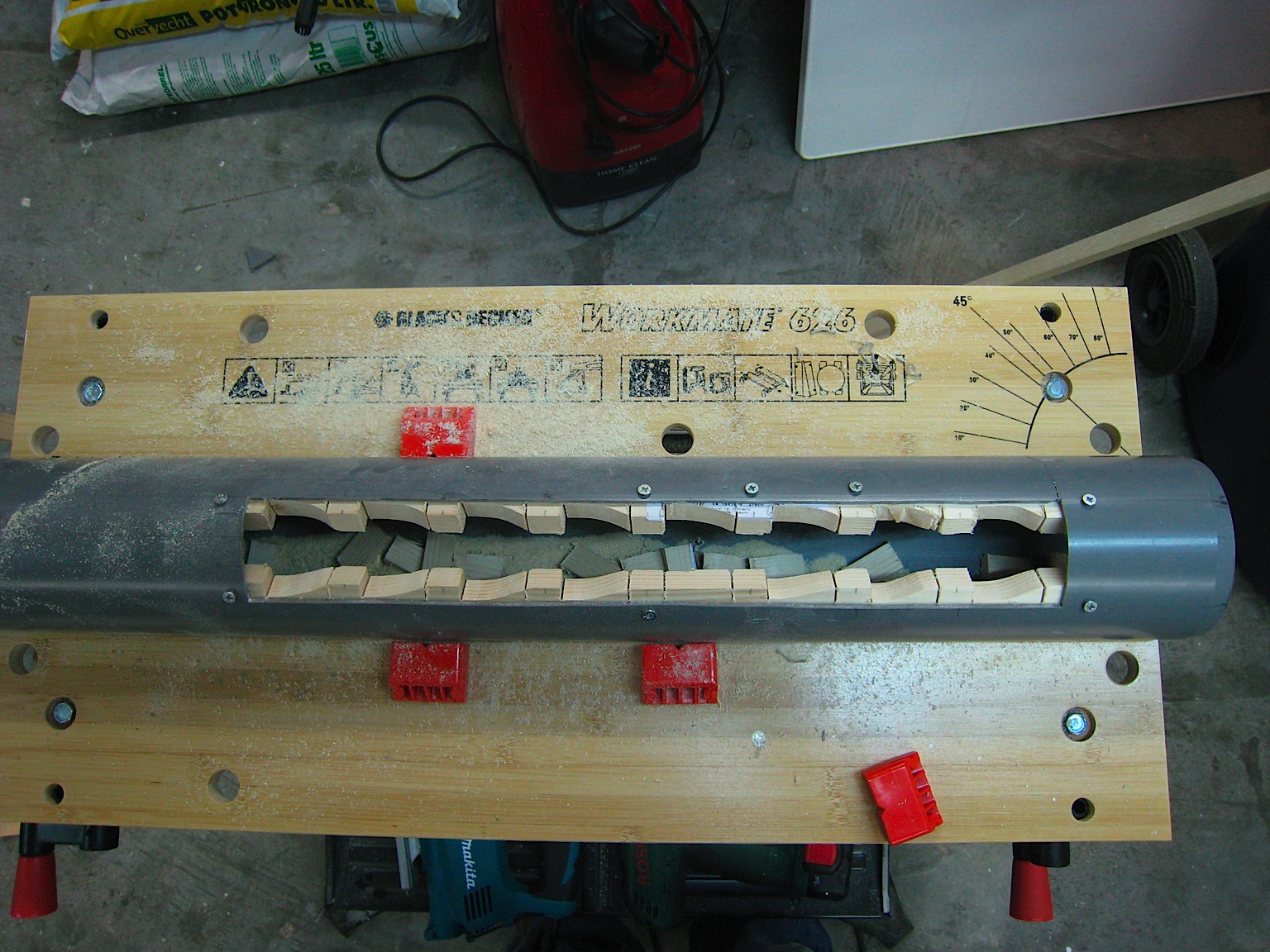

Berichtdoor MichaelB » wo 23 jul 2008, 23:58

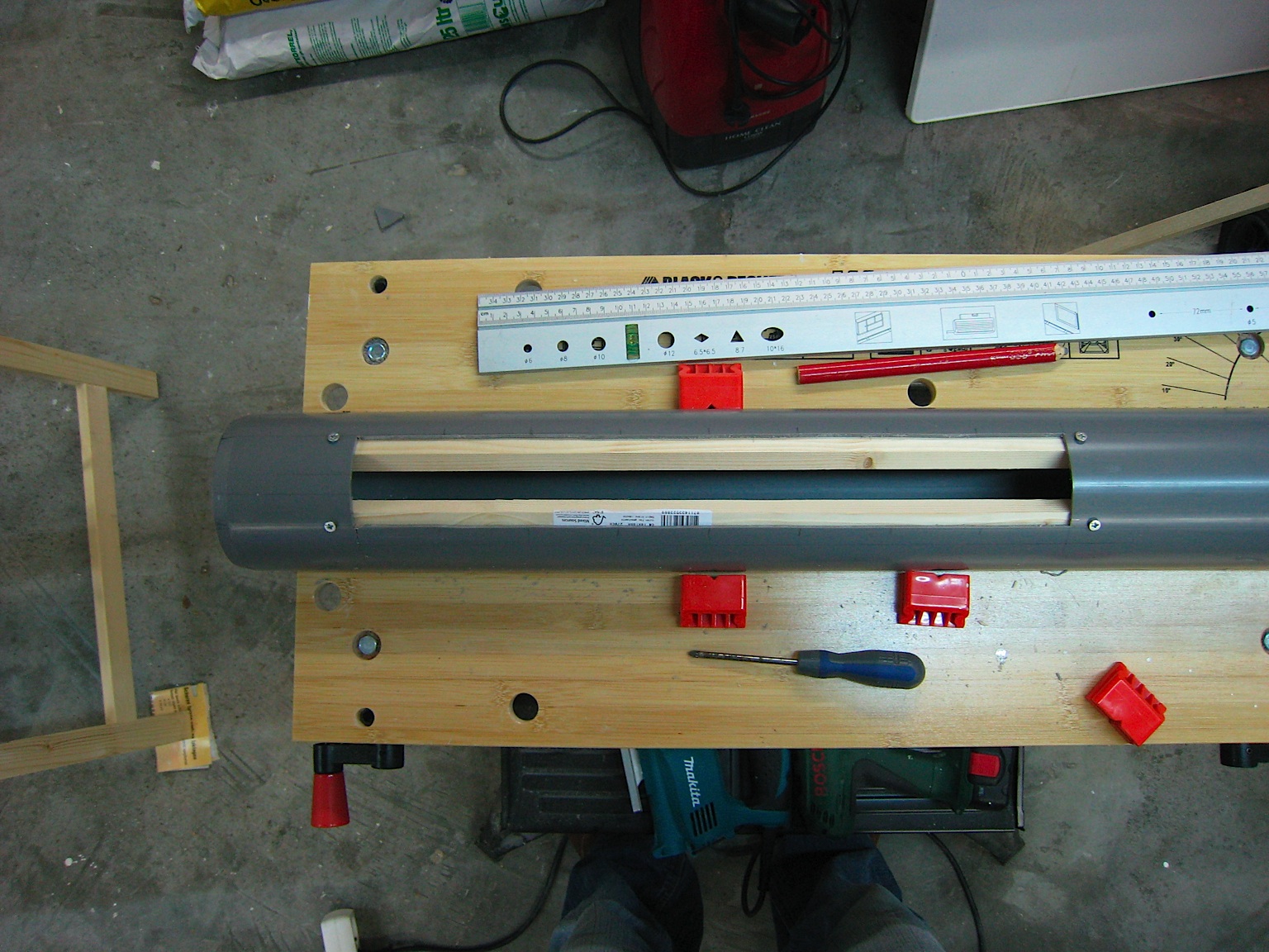

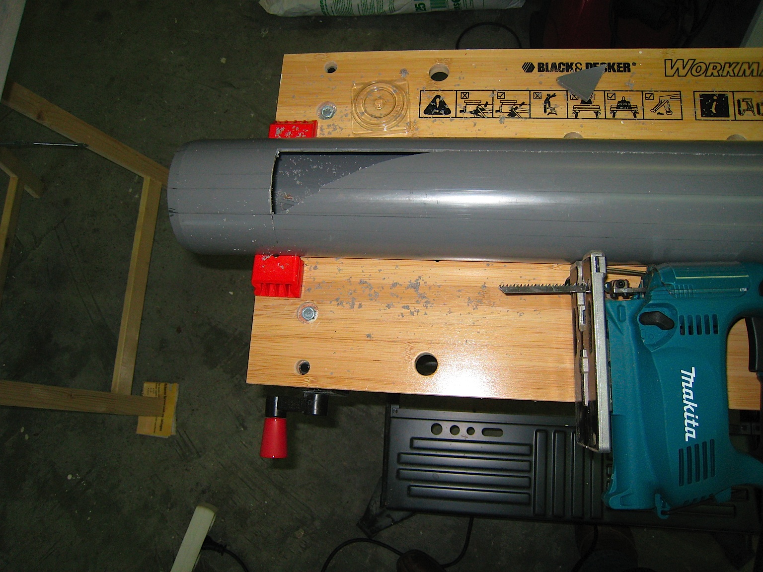

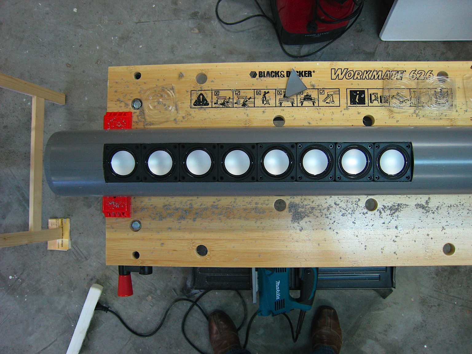

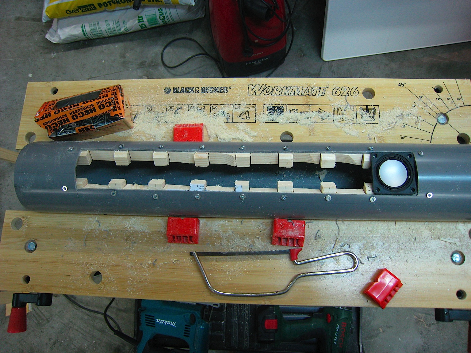

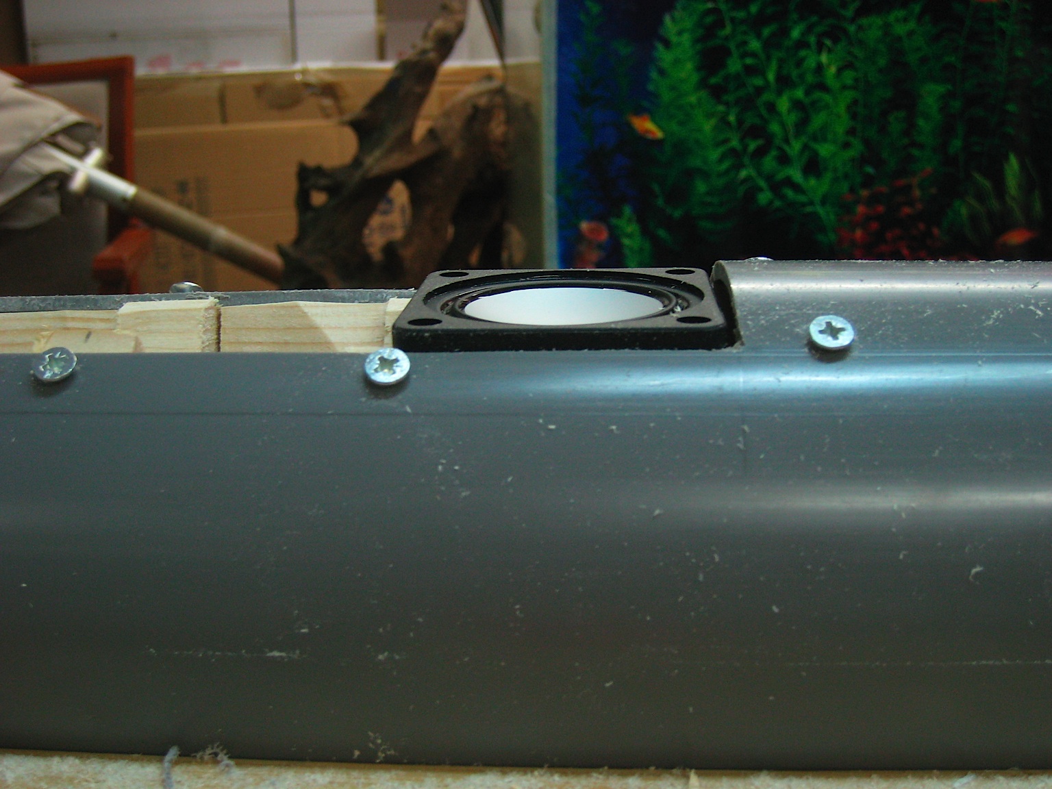

Eindelijk wat tijd gevonden om een beginnetje te maken met de test uitvoering. Opvolging van: viewtopic.php?t=6896
In het echte ontwerp ga ik voor 5mm dik aluminium, 90-100mm diameter, maar als testopstelling voldoet dit ook wel. Hopelijk lukt het me om een bedrijf te vinden welke het aluminium wil/kan CNC frezen (tegen een schappelijk prijs), anders zal dat nog een best werkje worden :o
Het gaat dus een 110cm hoge staander worden van alluminium ondersteund door 1 bass unit (ontwerp ala Final 0.3). De reden voor 8 Tangbands is simpel, hogere gevoeligheid waardoor deze lager ingezet kan worden. Hoe laag weet ik nog niet precies, maar volgens WinISD zou 230-250Hz mogelijk moeten zijn.
In ieder geval: eerst maar eens de testopstelling afmaken 8)
Foto's staan in de verkeerde volgorde! :oops:

Leuk concept MichaelB, al enig idee hoe je het gaat filteren?
Ga je ze alle 8 het zelfde frequentiegebied voeren of zorg je ervoor dat alleen de binnenste twee units het hogetonen bereik produceren (dit om verticale bundeling in het hoog te verminderen)
Je kunt bijvoorbeeld de buitenste twee units van 250-800hz laten lopen,volgend twee van 250-2000hz, de daarna volgende twee van 250-7000hz en de binnenste twee van 250-20000hz. Je hebt dan nog steeds een line array concept met het voordeel dat je een groter speelgebied hebt met de luisterafstand.
Dit is natuurlijk een helse filter klus en absoluut niet te doen zonder meetapparaatuur, maar wel leuk :D

Berichtdoor MichaelB » do 24 jul 2008, 13:45
Het idee was/is om in eerste instantie alles fullrange te doen. Filteren op verschillende frequenties kan altijd nog. Ik kan me niet herinneren dat ik bij de elektrostaten die ik gehad heb, de bundeling storend was.
Het viel me ook al op toen ik 1 2" had aangesloten dat ze BEHOORLIJK bundelen. 30 graden off-axis lijkt alles >8Khz te verdwijnen.
Is het overigens niet zo dat als ik ze in verschillende overlappende bereiken inzet dat ik dan niet heel lastig moet gaan filteren? Ik bedoel: alles vanaf 250Hz inzetten zou toch inhouden dat ik daar 95-96dB heb en vallen er weer twee af vanaf 800Hz enz. enz.

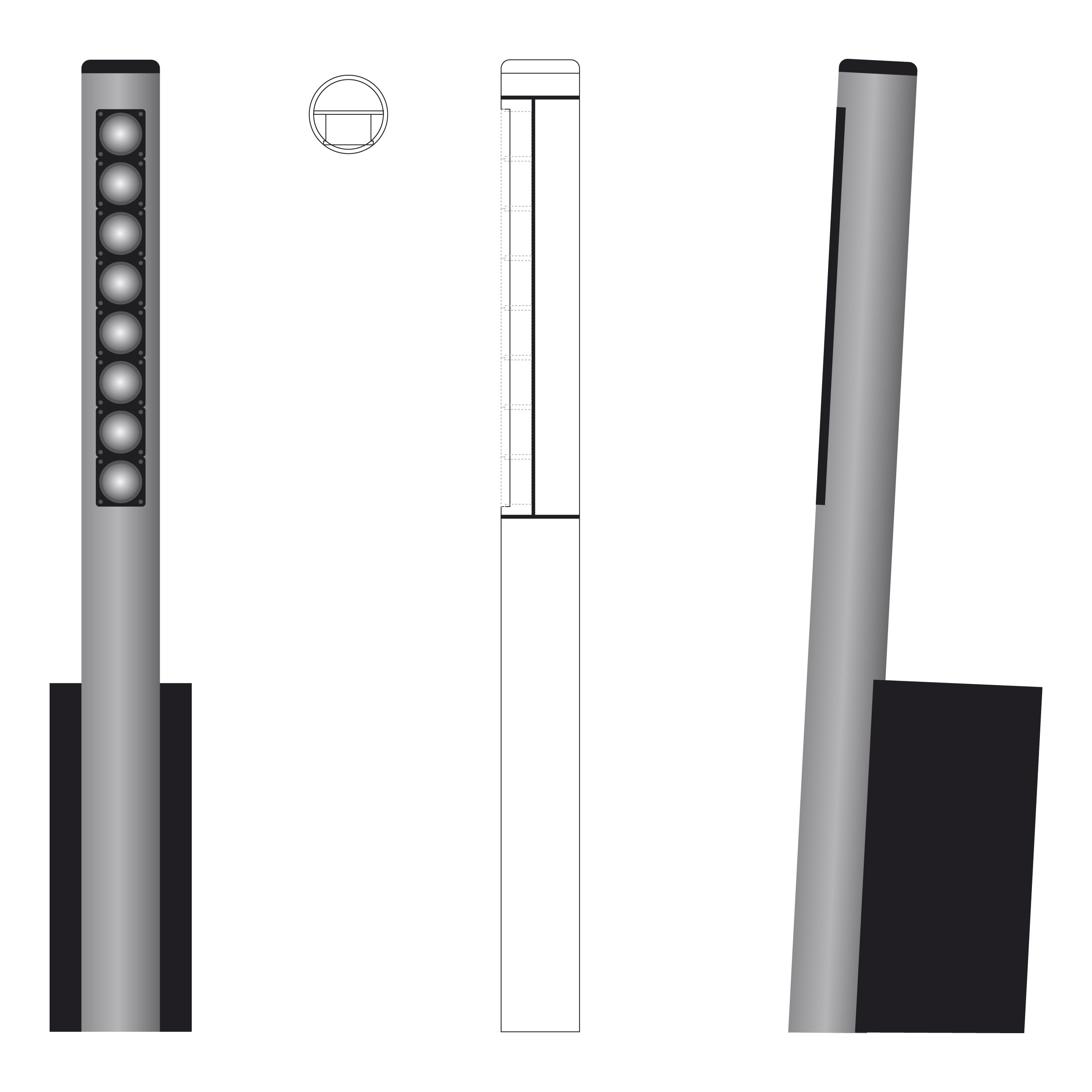

Even een voorbeeldje gemaakt, van hoe het er ongeveer uit zou moeten gaan zien.
Grijs = aluminium, zwart = pianolak (afgezien van het zwart van TB's uiteraard 8) )
Het volume en de afmeting van het sub/laag gedeelte moet ik nog mee stoeien. Als ik het een beetje in proportie wil houden, dan kom ik voor het laag maar tot 11-12 liter :(
