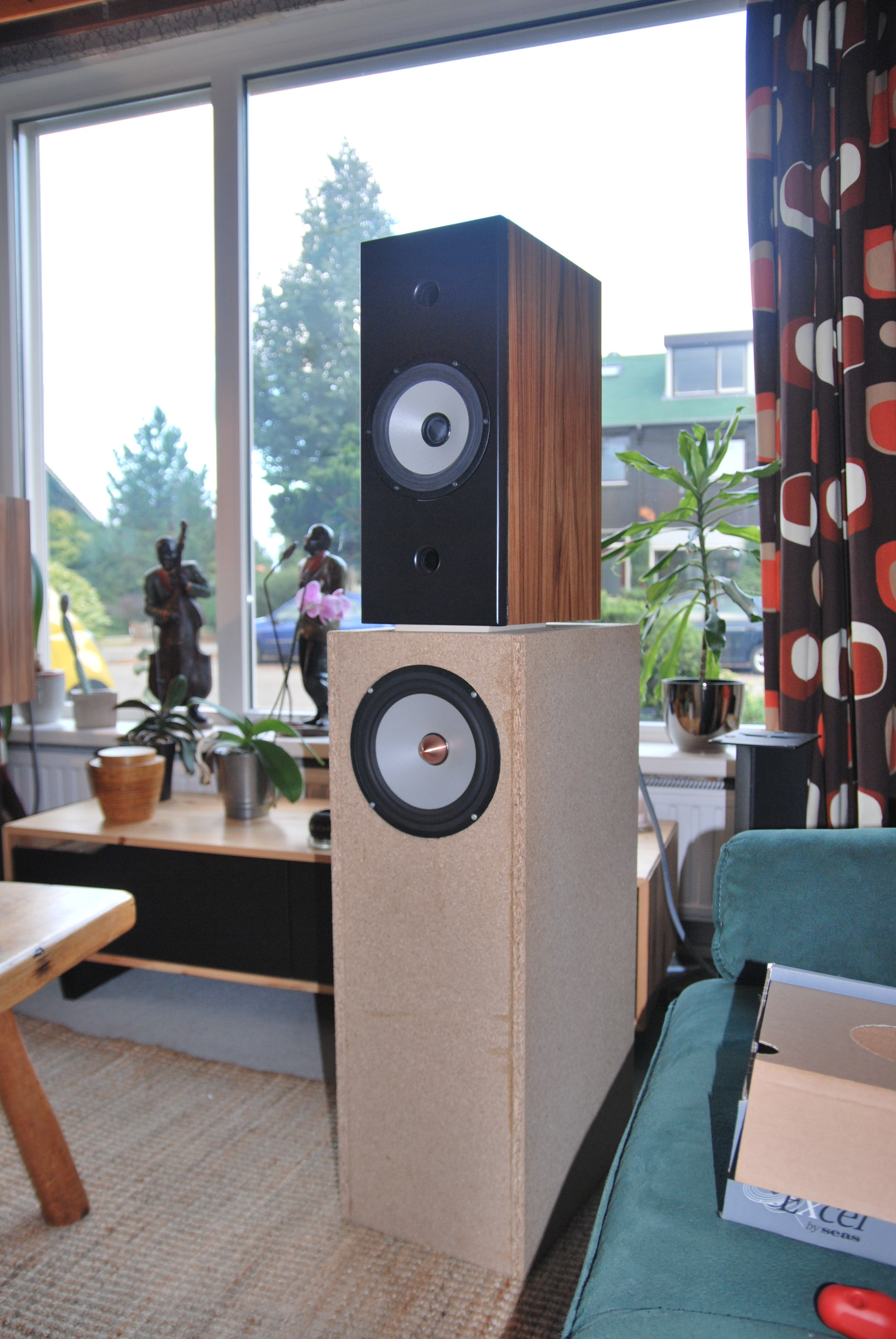

Plaatje van de setup zoals hij waarschijnlijk nog wel even blijft:

jawel, ik heb nog wel een idee. Dat kwam direct al toen ik het plaatje zag (al is dat een jaar later :-$ ) bij: "komt niet door de WAF." (WAF-test?).
Ik kan het van de foto af niet zo goed zien maar het geheel lijkt mij nogal hoog. Ik schat zomaar 25cm hoger dan de stands? Zulke 'sta in de weg's cq zonsverduisteringen zou ik ook niet erg fijn vinden. En laten we wel wezen: wat je gemaakt had is ook niet bepaald het meest ingenieuze innovatieve concept. :sure:
Eerst: ik zou de woofer aan de zijkant zetten (natuurlijk afhankelijk van de overnamefrequentie). Daarmee kun je de breedte gelijk maken; dat oogt een stuk rustiger.
De hoogte zou ik terugbrengen zodat het geheel niet hoger dan een meter wordt (coax net iets onder oorhoogte).
De diepte is dan afhankelijk van het gewenste volume, en zal dat wel flink diep worden. Ik zou dat optisch aanpassen door de zijkanten zwart te maken zoals de baffle van de top en de voorkant te fineren.
Aan de achterkant zou je de bovenkant nog een stuk kunnen afschuinen tegen staande golven en om het iets minder blokkendoos te maken.
Zoiets dus:

Dat ben ik eigenlijk wel met je eens, :oops: bij mij is de laagkast ook dieper om de front breedte niet te verstoren en de hoogte, om het goed te kunnen beluisteren, met de tweeter op oor hoogte. :sure:
Ik vond het eigenlijk wel lompe kasten :hide:

Helemaal gelijk heren. De kast waarin de W21 zit was een ander project ontwerp, daar had ik een andere top bij ontworpen, zie pag. 1. Deze kasten gaan eens met een FA22RCZ spelen. Past ook weer prima (68 liter, daar haal ik wel 8 liter vanaf)... De tops zijn eigenlijk meer dan prima (understatement) en hoeven geen sub. De W21 is dus "over" . Wat gaan we daar nu eens mee doen...
