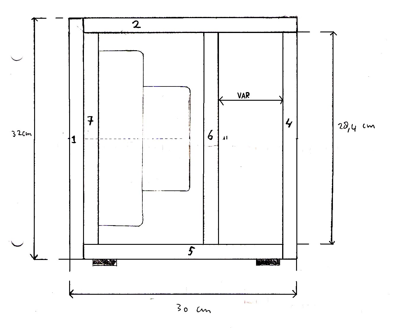

Hij is nu bijna klaar. Ik moet hem enkel nog flink schuren en daarna verven.
Waarschijnlijk wordt dat wit en worden de randen afgerond, om zo een zo klein mogelijk ogend subje te maken.
De rest (filter met name) is allemaal zo geplaatst dat het demontabel is, mocht ik van mening/smaak veranderen.
Afwerken gaat op z'n vroegst pas over 2 weken gebeuren. eerst maar eens mijn tentamens afmaken :?
als bijlage de maten van het subje (ook al elders gepost, niet helemaal op schaal!)

Wat bedoel je met "Haal er een mooi kwart cirkeltje uit op alle ribben" ?
Het tussenschot moet nmlk omdat mijn subamp niet meer lucht dicht is vanwege de huge 500VA trafo :twisted:

De krommingen die je ziet zijn van een kwart cirkel (uiteraard) met een diameter van 35mm.
