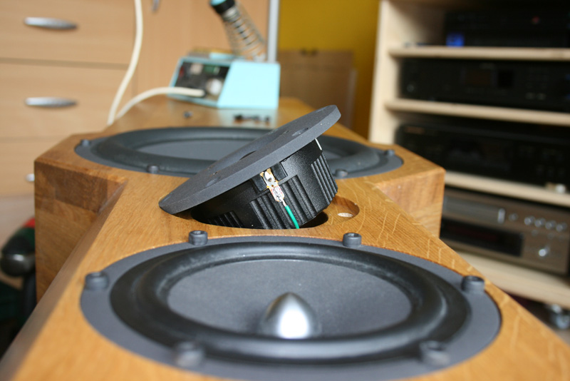

De nieuwbouw plannen zijn voorlopig de ijskast weer ingegaan. Ik heb geluisterd naar zinnige adviezen van verschillende mensen, en heb besloten voor een wat minder drastische upgrade te gaan (mede omdat ik gewoon ontzettend gelukkig ben met mijn Tri-Nextels, ze doen precies wat ik wil en van ze verwacht): een nieuwe tweeter.

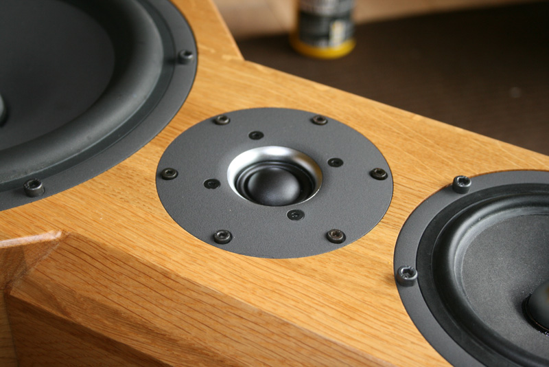

Dit is geworden het vlaggeschip van Seas, de T29CF002, ook wel bekend als de "CRESCENDO". Deze is in de plaats gekomen van de ook ZEKER niet verkeerde T29CF001, waar ik een paar jaar met heel veel plezier naar geluisterd heb, en die nu bij Marcus verder muziek mogen gaan reproduceren.
Ik had graag een keer willen luisteren naar de door Dre voorgestelde Mundorf, maar deed de ontdekking dat de perfect passende versie niet meer gemaakt wordt. Ik ben toen maar van dat idee afgestapt en ben toch weer voor Seas gegaan. Dit had ook het voordeel dat er vrijwel zeker geen ingrijpende aanpassingen nodig zijn in het scheidingsfilter. En op dit moment denk ik dat die helemaal niet noodzakelijk zullen zijn. Wellicht heeft Jeroen nog suggesties of ideeen als hij zijn oren weer te luisteren komt leggen...
Hoe klinkt de T29CF002 nu in vergelijking met de T29CF001? Ik heb er eerst een ingebouwd, en daarna een uurtje kritisch geluisterd met een "gemonoficeerde" CD, hetzelfde signaal op links en rechts. Voor de nieuwsgierigen, dit heb ik gedaan met DBPoweramp.
Ik weet dat de locatie van de luidsprekers (gewoon in de woonkamer, niet in een meetruimte of open woeste buitenlucht) zeker klankbepalend is, maar je kan niet overal rekening mee houden met een stel kasten van rond de 80 kilo. Je zet ze niet effe buiten.
De T29CF002 is duidelijk opener, helderder en gedetailleerder. Ondanks dat hij blijkbaar een frummeltje minder rendement heeft dan de T29CF001 klinkt hij toch iets nadrukkelijker door in de muziek, iets dat ik persoonlijk heel prettig vind, het hoog is nu net wat meer present.
Kast nummer 2 ook gedaan, het eerste wat opvalt is de enorme verbreding van het stereobeeld. Echt bizar.
Mijn luidsprekers staan ineens een meter buiten de kamer.
De welbekende arreslede gallopeerd nu echt langs je heen, de hond staat te blaffen in de tuin van nummer 14 in plaats van daar ergens bij een schuinachterbuur, de genie, ondanks zijn lekkere lage stemgeluid met blijkbaar toch een hoop dat door de tweeters wordt weergegeven, klinkt nu nog spookier.
Stemmen, vooral dames, klinken natuurlijker. Janis Ian staat redelijk hoog op mijn lijst van favorieten, om alles eigenlijk (opname, muziek, dynamiek, enz.), en ze klinkt nu nog veel lekkerder dan dat ze al deed. Cymbals hebben nog meer sizzle.
Al met al; operatie geslaagd, patient springlevend en dolgelukkig.

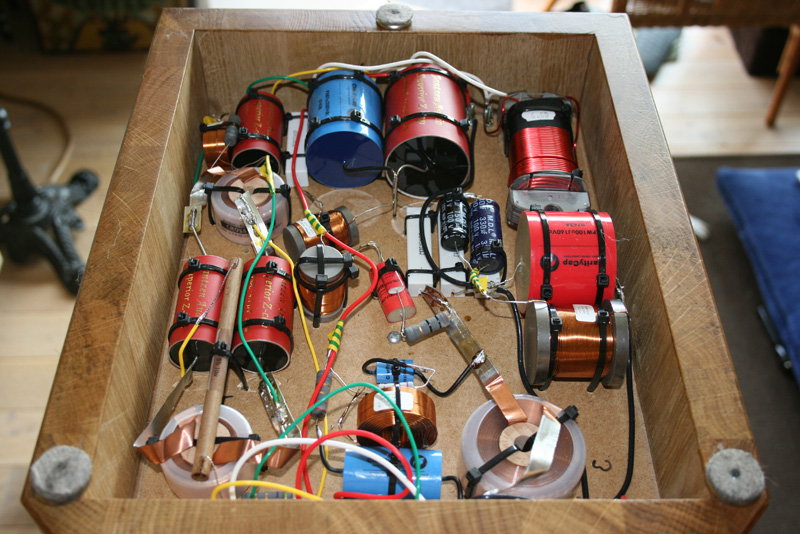

Berichtdoor anonamemouse » za 17 sep 2011, 14:08
Ooit nog beloofd maar nooit gemaakt: de fotos van het scheidingsfilter!
Van alle kanten, dus voor elck wat wilsch.

Dat is me een best filtertje geworden, ik zie ook mooie foliespoelen, condensatoren en weerstanden zitten.

Walt schreef:Dat is me een best filtertje geworden, ik zie ook mooie foliespoelen, condensatoren en weerstanden zitten.
Met dank aan Jeroen, die hier GRUWELIJK zijn best op heeft gedaan!
Mijn enige eigen inbreng/upgrade is een Mundorf weerstand voor het hoog. Marginale verbetering van het geluid, maar alleen echt de centen waard als je megamierenneuker bent... Ik kreeg een leuke aanbieding en was nieusgierig, anders had ik het waarschijnlijk nooit gedaan.
