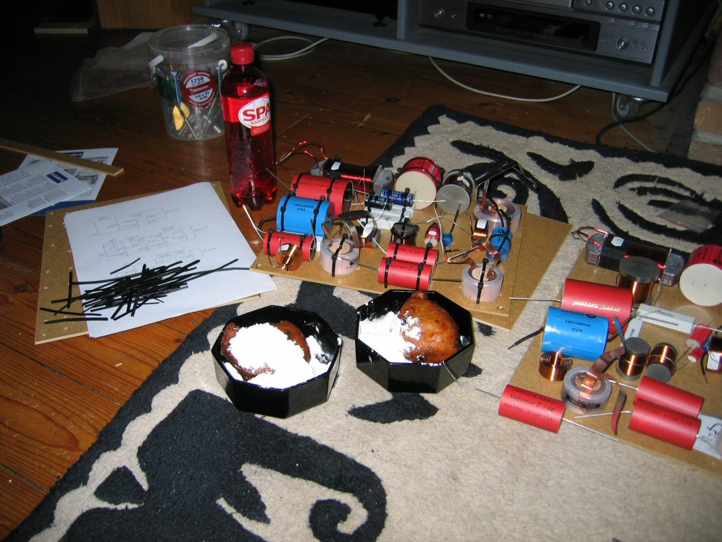

Heb je nergens een kortsluitinkje zitten in je filter?
het klappen van mijn versterker heeft mijn motivatie gewoon om zeep geholpen...
geen idee of er kortsluiting in zit. ik heb de tekeningen van jeroen ongeveer 500 keer nagekeken, ik kan niets ontdekken... maar zoals ik al zei: solderen is niets voor mij...
voor fotos kijk even op de vorige pagina aub!!!

Joh, ik kom binnenkort wel even langs, gaan we systematisch even fout zoeken. Neem ik wel even een versterkertje mee om de speakers te testen, mocht die grote amp echt niet aan de praat te krijgen zijn. Dit soort zaken zijn zoveel makkelijker met wat meetapparatuur bij de hand.

A.s. zondagmiddag ga ik langs, gaan we eens kijken of het oplosbaar is (gaat zeker lukken wat de speakers betreft, versterker weet ik niet bij voorbaat). Ik ben natuurlijk ook ontzettend benieuwd hoe deze kast/drivercombinatie klinkt en neem voor de zekerheid een eigen ampje mee.

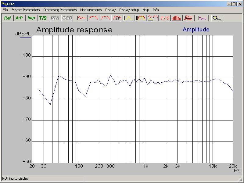

Het is allemaal gelukt. :D
Zekering in versterker vervangen en middentoners in correcte fase gezet en toen was het genieten (een paar uurtjes verder toch wel weer, nadat alles op correcte werking was gecontroleerd).
Hieronder de totaalrespons, microfoon ongeveer 60cm voor de tweeter, tussen middentoner en tweeter in qua hoogte, 51kHz samplerate, FFT-lengte 4096, 1/3oct smoothing, tijdvenster 80msec. Je ziet goed het volstrekt neutrale karakter van de luidspreker, natuurlijk zijn ook wat hobbels zichtbaar vanwege reflecties in het midden en vooral het laag.
Van mij persoonlijk mag het hoog nog wat worden teruggenomen, ik vind het iets te prominent aanwezig. Maar over het algemeen denk ik dat dit project bijzonder is geslaagd (vanuit de eerste korte luisterindruk)! :)

Eerste indruk is dat dit gewoon heel erg goede units zijn. Het midhoog doet wat denken aan de Revel Performa F30, het laag is in vergelijk met die speaker minder gekleurd en meer doortekend (de ruimte van anonamemouse is behoorlijk gedempt, dit komt het laag ten goede).

btw: wat was nou de oorzaak van dat knallen van die zekering?
Berichten: 11437
Berichtdoor jeroen_d » zo 18 jan 2009, 21:25
Ik vermoed te lang teveel primaire stroom, als de speakers niet zijn aangesloten, er zit een dikke trafo in die versterker. Gelukkig konden we een vervangend exemplaar liggen met dezelfde specs.

ik realiseerde me dat er nog een aantal fotos ontbrak, dus ik heb ze maar even uitgezocht, verkleind en gepost.
de huidige stand van zaken: ik heb nu een paar uur geluisterd met het filter zoals door de rechterhand, rechterarm, rechterschouder, linkerhand en linkerpols van de audiogod in elkaar bedacht en ga van de week even een voorstel van jeroen uitvoeren, iets minder hoog. het is nu niet storend, maar net een frunnikje teveel.

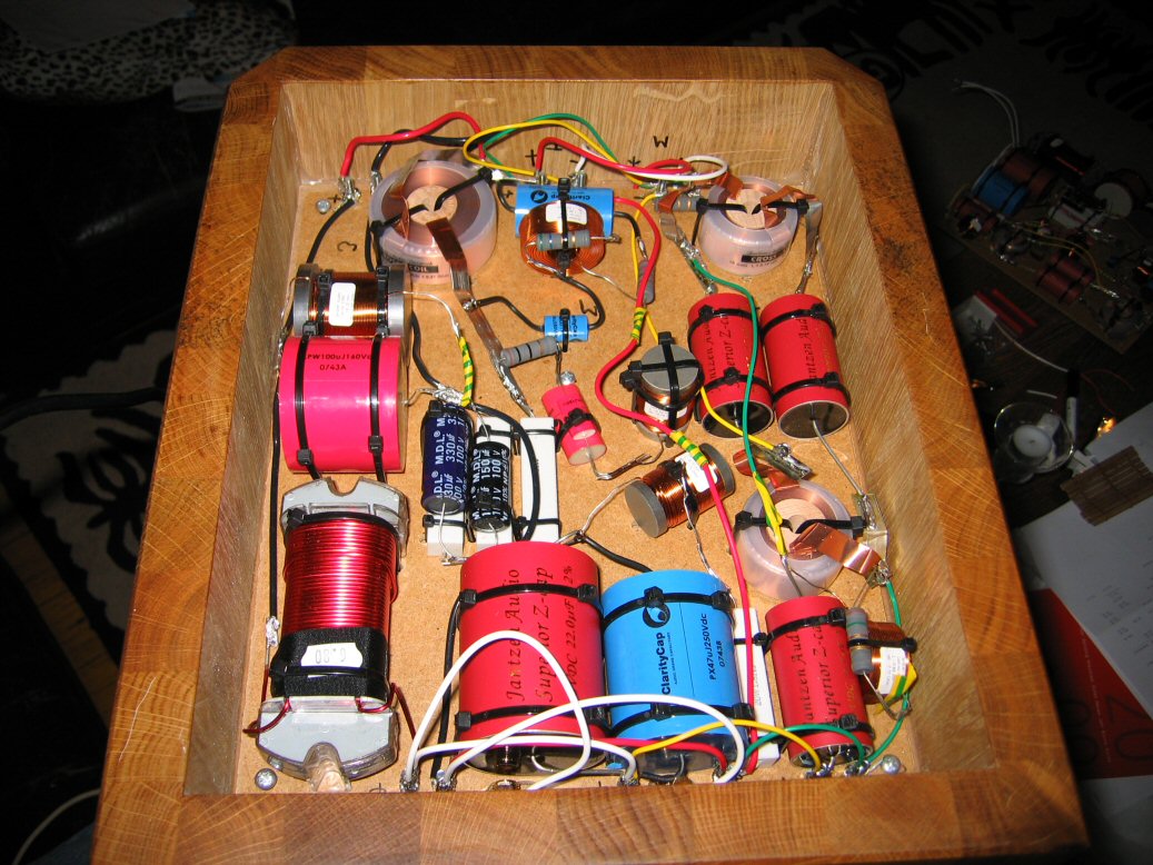

ik ben vanochtend aan het solderen geslagen en heb wat kleine correcties doorgevoerd, op advies van jeroen. in de tussentijd heb ik mijn oude visatons weer eens aangesloten voor wat "muziek terwijl u werkt", en ook om het geluid daarvan weer eens vers te maken.
de voordelen van de visatons: lekker compact en een STUK minder zwaar. het geluid... tjah... het is geluid, maar daar houdt het verhaal ook eigenlijk op. ik denk dat als er een keer goed over een nieuw filter wordt nagedacht dat er een stuk meer uit te halen valt dan dat er nu uitkomt, maar ik ben niet van plan om me daar nog druk over te gaan maken.
na mijn soldeerkunsten (die na tips van jeroen aanzienlijk verbeterd zijn) tot een einde te hebben gebracht (ik heb ook een flink aantal punten even overgedaan, het ziet er een stuk overtuigender en solide uit nu) heb ik de tri-nextels aangesloten en ben een boodschap gaan doen zodat de nieuwe onderdeeltjes een beetje in kon spelen.
het verschil in geluid met de visatons is dag en nacht. letterlijk. de visatons laten het geluid niet los en klinken eigenlijk alleen redelijk in het wat lagere middengebied.
mijn nieuwe luidsprekers hebben een vrijwel glad frequentieverloop zonder ook maar een hoorbaar vervorminkje waar dan ook. van rammel-je-botten-los laag tot onhoorbaar hoog, alles klinkt op zijn plaats nu.
ik ga nu een paar weekjes intensief luisteren en zien of mijn mening ongewijzigd blijft. ook zal ik luisteren naar wat de eventuele geinteresseerden te melden hebben.
