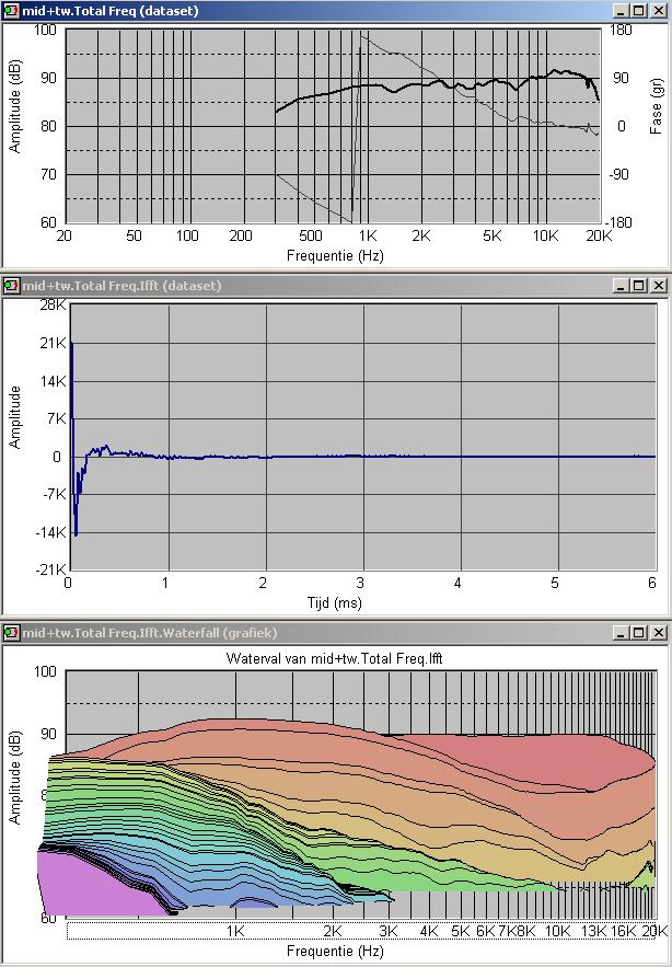

Door bertor vond ik nieuwe functies van Speakerworkshop. De respons na filtering is om te zetten naar een impulse respons en dat weer naar een waterval. Ziet er leuk uit! Hieronder het resultaat voor de gefilterde middentoner en tweeter
- Berichten: 12375
- Berichten: 1339
- Lid geworden op: vr 25 mei 2007, 20:24
- Locatie: Enschede
jeroen_d schreef:Door bertor vond ik nieuwe functies van Speakerworkshop. De respons na filtering is om te zetten naar een impulse respons en dat weer naar een waterval. Ziet er leuk uit! Hieronder het resultaat voor de gefilterde middentoner en tweeter
Kijk, dat is nog eens een nette impulsrespons.

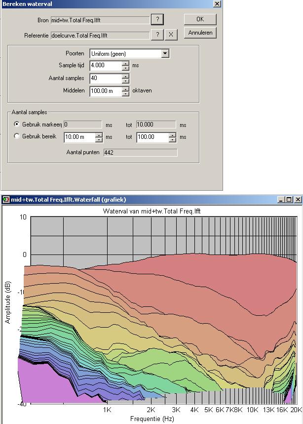

Ja, dat afstellen was even puzzelen. Ik was niet tevreden met bovenstaande grafiek, ik wist niet goed wat de tijdas was en ik had geen goede referentie.
Hieronder hoe ik het nu voor elkaar heb, elke nieuwe kleur vertegenwoordigt de volgende 0.1msec. Hieraan kun je zien hoe snel het midhoog tot rust komt. Het blijft natuurlijk een beetje fuzzy berekening, liever meet ik straks gewoon het echte systeem na met DLSA Pro. Deze berekeningen met Speakerworkshop geven slechts een indicatie.

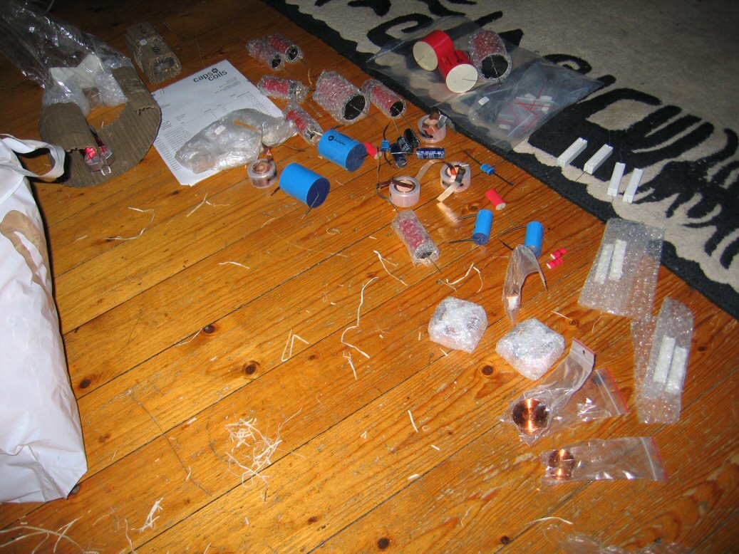

kadootjes!!!

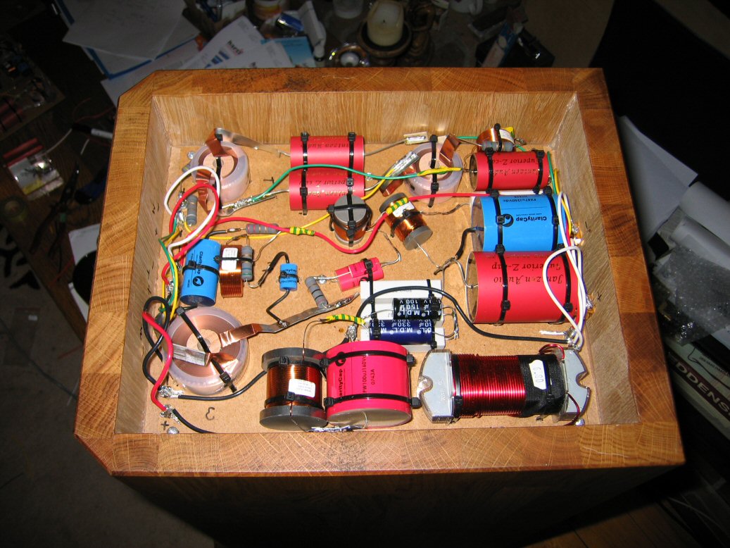

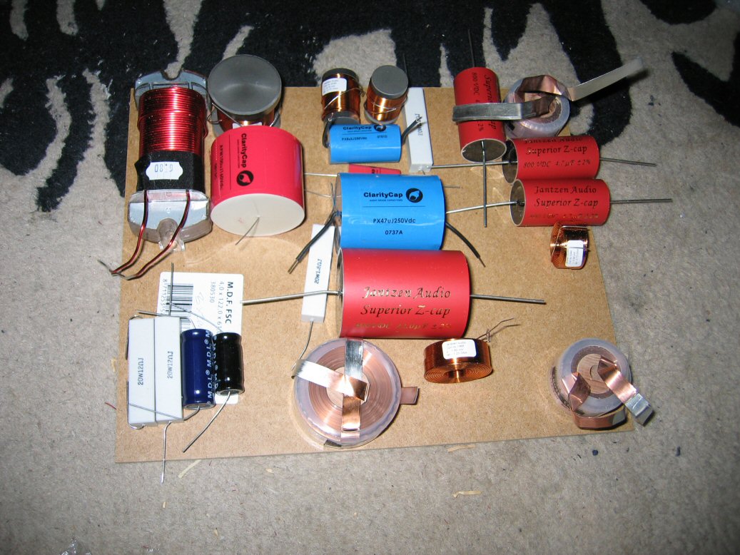

kreeg vanmorgen een flinke doos met een halve boom aan houtschaafsel, en er zaten ook nog wat andere dingen in. alles uitgepakt, geteld en gecontroleerd (behalve de weerstandjes, dat zijn er gewoon een hele hoop). daarna gaan puzzelen, ook gekeken naar het welbekende spoelenplaatje en wat aanwijzingen van jeroen.
dit is het voorlopige resultaat. mocht iemand suggesties hebben die de werking van mijn filtertje verbeteren: laat ze horen!
Eeeuuhh, hum, die halve boom aan schaafsel er op leggen na montage? Natuurlijk product als dempings materiaal,,,,?...
](./images/smilies/eusa_wall.gif)
Een wijze man is hij, die twijfelt aan zijn eigen woorden, want alles kan, tot het tegendeel is bewezen !
Maar ja, viewtopic.php?f=15&t=4440 ????
- Berichten: 11400
- Lid geworden op: za 28 aug 2004, 1:21
anonamemouse schreef:dit is het voorlopige resultaat. mocht iemand suggesties hebben die de werking van mijn filtertje verbeteren: laat ze horen!
Ik heb wat in gedachten zitten schuiven met de spoelen, maar het is een beetje lood om oud ijzer. Het lijkt me prima zo.

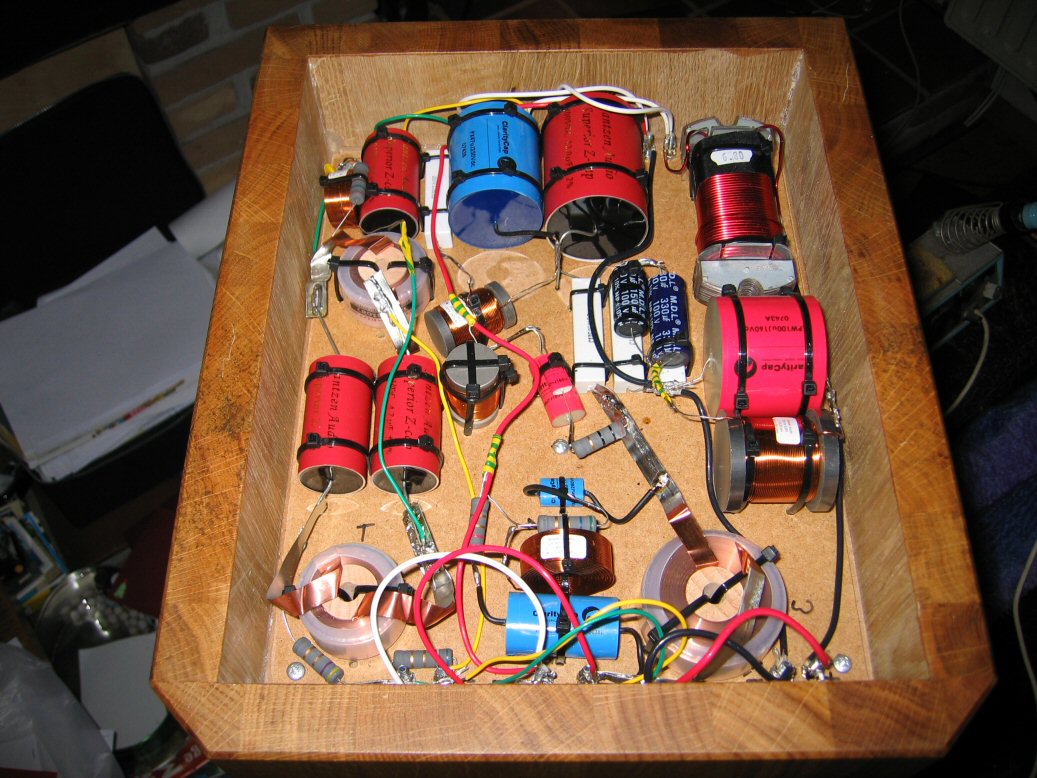

stoom afblazen...
maar weer eens een update hier...
ik heb het de afgelopen maand een poosje heel erg druk gehad met werk en met ziek zijn en met een nieuwe vriendin, en het hele project is een beetje naar de achtergrond geschoven. helaas ging mijn motivatie mee, waardoor de laatste loodjes het zwaarst wogen, en nog steeds wegen. ik moet mezelf er echt toe zetten om er wat aan te doen.
mijn kamer staat vol gereedschap en zooi en dat begint me vierkant mijn strot uit te komen...
daar komt nog eens bij dat solderen niet aan mij besteed is, ik had gewoon naar mezelf moeten luisteren en de filters door een van de mede forummers moeten laten maken, dan was het gewoon in een keer goed en netjes geweest. nu heb ik een hoop duur spul op een plankje zitten en vraag me af of alles wel goed zit, of ik niet ergens wat vergeten ben, of alles echt wel gaat werken, of ik niet het verkeerde soldeer heb gebruikt, waarom het niet blijft zitten zoals ik het wil, enzovoorts...
vanavond had ik eindelijk een filter een soort van af, ik soldeer de draden van de units in de kast eraan, ik zet mijn versterker aan om te kijken of het signaal er echt doorheen komt en op de juiste manier, en mijn eindtrap doet helemaal niets... ook het ledje gaat niet aan, dus ik denk dat het zekeringetje eruit geknalt is om de een of andere reden.
kan het zijn omdat ik hem aanzette terwijl er geen luidsprekers aan hingen? lijkt me dat dat niets uit moet maken...
ik denk er hard over om de hele zooi gewoon maar weer een maandje aan de kant te schuiven en me er verder niet aan te irriteren...
fuck wat baal ik van die kutversterker.

@ Anonamemouse: Damn dat soort dingen zijn erg vervelend. Zelf heb ik bij een transistorversterker nooit gehad dat die dingen overlijden als je hem niet belast. Van buizenversterkers weet ik wel dat ze er minder blij mee zijn.
Heb je nergens een kortsluitinkje zitten in je filter?

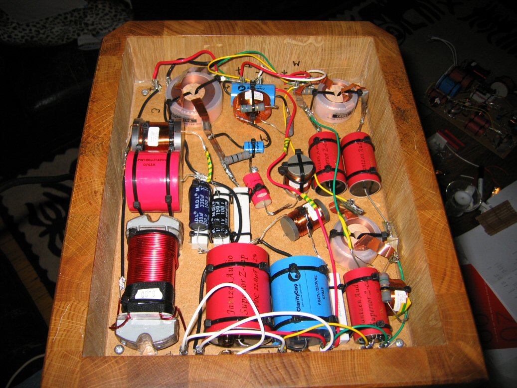

dre schreef:moet ik je filters voor je in elkaar bakken?
in ruil voor een luistersessie?
als je er in elk geval een keer naar zou willen kijken zou dat echt mega geweldig zijn!!!
luisteren zonder amp wordt een beetje lastig, moet ik dus ook naar laten kijken.
zie de fotos voor het huidige resultaat. ik ben er zelf niet bepaald van onder de indruk, en al helemaal niet tevreden over.
