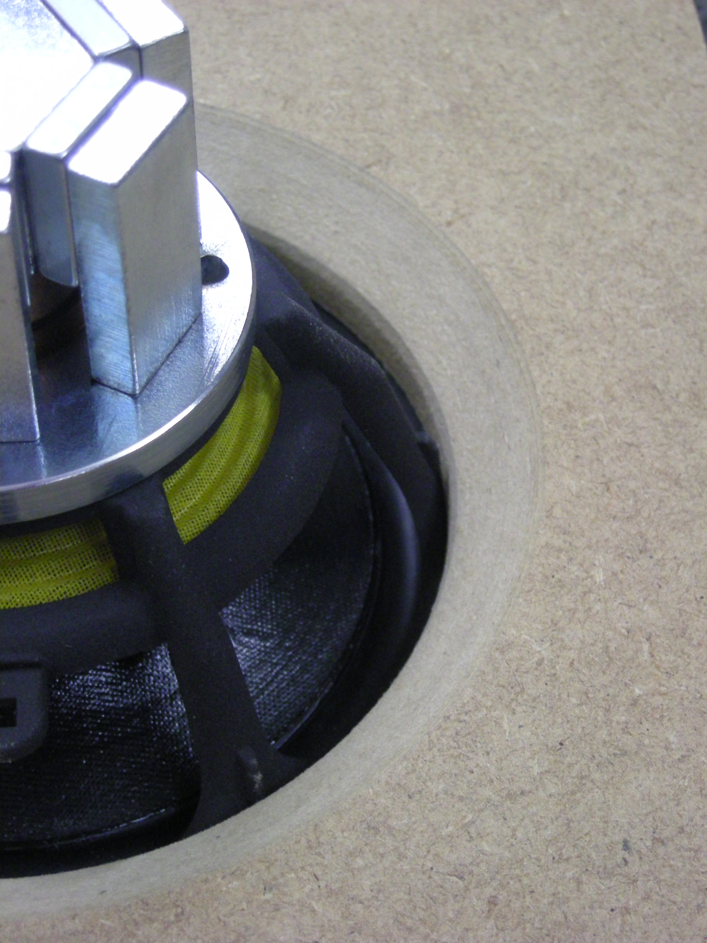

Freesje komt hier vandaan.
http://www.defrezenshop.nl/
CarloPJB
Berichten: 1786
Locatie: Mijnsheerenland
Berichtdoor CarloPJB » zo 03 feb 2008, 19:44

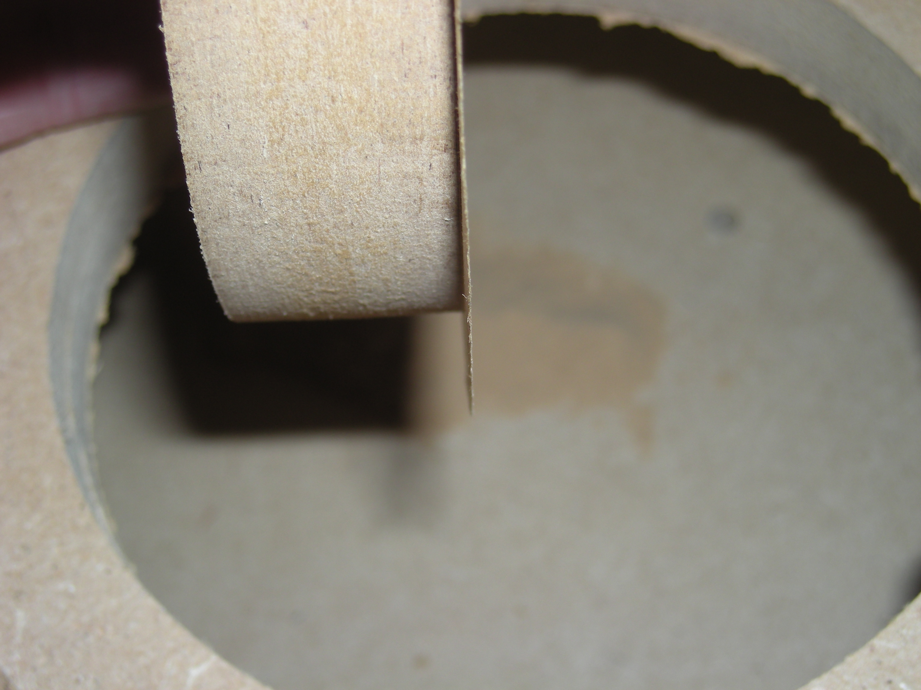

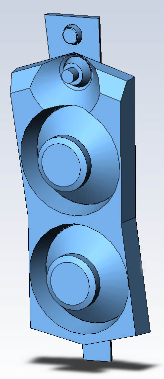

En gelijk maar verder gegaan aan de baffle voor het mid hoog.
Adem genoeg zo lijkt me....... :wink:
CarloPJB
Berichten: 1786
Berichtdoor CarloPJB » zo 03 feb 2008, 20:14
Edo schreef:Nice.... :)
Op de 10e millimeter diep?
:oops: Sorry, 2 tiende millimeter :wink:

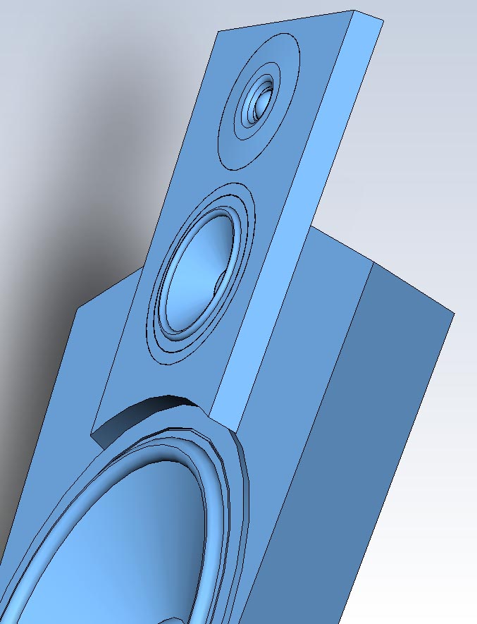

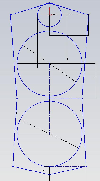

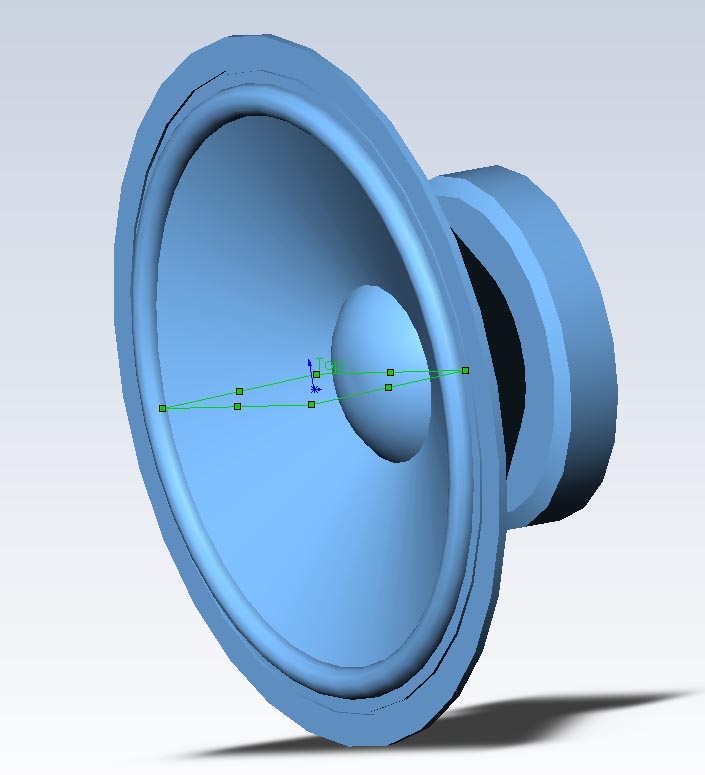

Lepain heeft zijn hulp aangeboden om alles eens mooi uit te tekenen.
CarloPJB
Berichten: 1786
Berichtdoor CarloPJB » di 05 feb 2008, 0:07
En daar is dus al heel wat moois uit voort gekomen :wink:

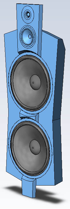

En nog wat details .........
CarloPJB
Berichten: 1786
Berichtdoor CarloPJB » wo 06 feb 2008, 22:50
Ben toch wel heel erg tevreden met het ontwerp zover.
Nu nog eens zien om er `n mooie bijpassende bracing bij te maken.
Berichten: 11854
Berichtdoor jeroen_d » wo 06 feb 2008, 22:50

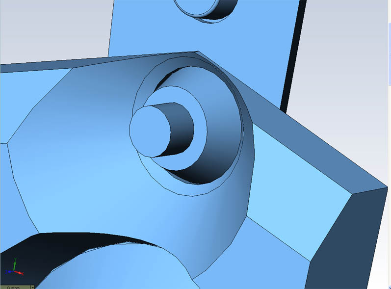

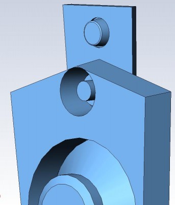

Oeps, nu begrijp ik pas je bedenkingen over de constructie van de baffle voor de mid. Hoe ga je dat oplossen? Dit gaat veel kleuring aan de backwave geven.
CarloPJB
Berichten: 1786
Berichtdoor CarloPJB » wo 06 feb 2008, 22:53
jeroen_d schreef:Oeps, nu begrijp ik pas je bedenkingen over de constructie van de baffle voor de mid. Hoe ga je dat oplossen? Dit gaat veel kleuring aan de backwave geven.
Zoveel mogelijk uitfresen :?
Zo als die nu geschetst staat gaat het zeker niet worden.Probeer de baffle ter plaatse onder 45 graden open te fresen.
Berichten: 11854
Berichtdoor jeroen_d » wo 06 feb 2008, 22:58
Ja en de bovenste helft van dat dikke gedeelte rond de middentoner kun je ook weglaten. Dat scheelt al enorm, je creëert dan geen pijp of waveguide meer.
CarloPJB
Berichten: 1786
Berichtdoor CarloPJB » wo 06 feb 2008, 23:01
Ik zal Lepain eens vragen of hij het een en ander wil uitwerken.
Denk dat ik dan zo`n beetje uitkom op hoe jouw baffle er aan de achterkant uit ziet :wink:

Berichtdoor Martijn M » wo 06 feb 2008, 23:08
Ik zou het dikke baffle precies langs de rand van het dunne en smalle midhoogbaffle in zijn geheel weg halen rond de mid. Frontaal zie je daar niets van.

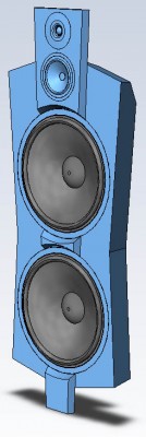

Berichtdoor GeertM2 » wo 06 feb 2008, 23:10
Wauw, ik vind hem er gaaf uitzien! Het lijkt wel een contrabas! :D
CarloPJB
Berichten: 1786
Berichtdoor CarloPJB » wo 06 feb 2008, 23:12
GeertM2 schreef:Wauw, ik vind hem er gaaf uitzien! Het lijkt wel een contrabas! :D
Dank je.
Daar had ik zelf ook al eens `n vergelijk mee getrokken :wink:
Het is haast jammer dat die zo niet blijft staan.Er zal nog iets van `n voet onder moeten :?

Berichtdoor DIY_Freak » do 07 feb 2008, 7:17
Los van de techniek (achterzijde), het ontwerp oogt fantastisch! 8)

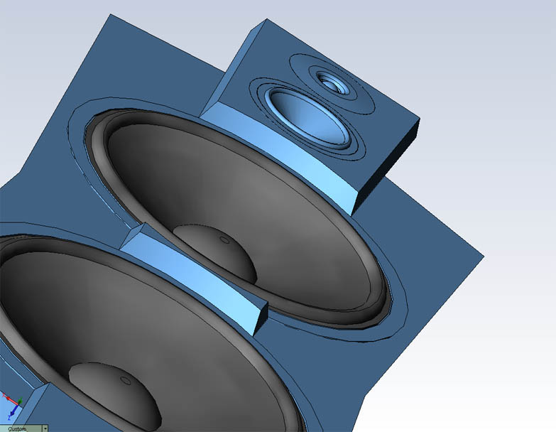

Berichtdoor lepain » za 09 feb 2008, 19:05
Daar ben ik blij om!

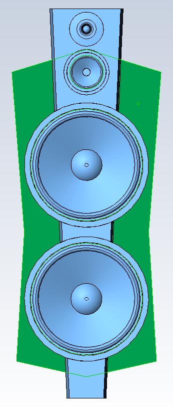

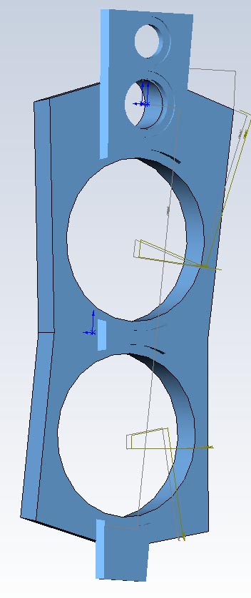

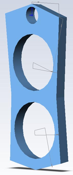

Carlo en ik hebben vandaag weer lekker gepuzzeld. Er zijn nog een hoop dingen onopgelost. Hier is toch de update, we zijn benieuwd wat jullie er van vinden.

Berichtdoor rho » za 09 feb 2008, 19:26
Zou een steun uit plexiglas geen mogelijkheid zijn? (gaat wel duur worden vrees ik.)
Berichten: 6737
Locatie: Beetstersweach
Berichtdoor richard » za 09 feb 2008, 22:43
Best een mooi ontwerp maar ben je niet bang dat het een klankmatig nadeel is dat het akoestisch centrum van de woofers relatief ver achter de centra van de tweeter en middentoner liggen?
Genoeg is beter.
Berichten: 11854
Berichtdoor jeroen_d » za 09 feb 2008, 22:52
Hoeft ie niet bang voor te zijn. Dat is maar een paar cm en dat doet niet ter zake op 250Hz of zo.

Berichtdoor DIY_Freak » zo 10 feb 2008, 23:08
Dat is een serieuze hoorn aan de achterzijde. Kun je niet gewoon zoveel mogelijk materiaal weghalen? Als er nog teveel dikte tussen de mid en woofer overblijft kun je evt wat dempingsmateriaal aanbrengen.
