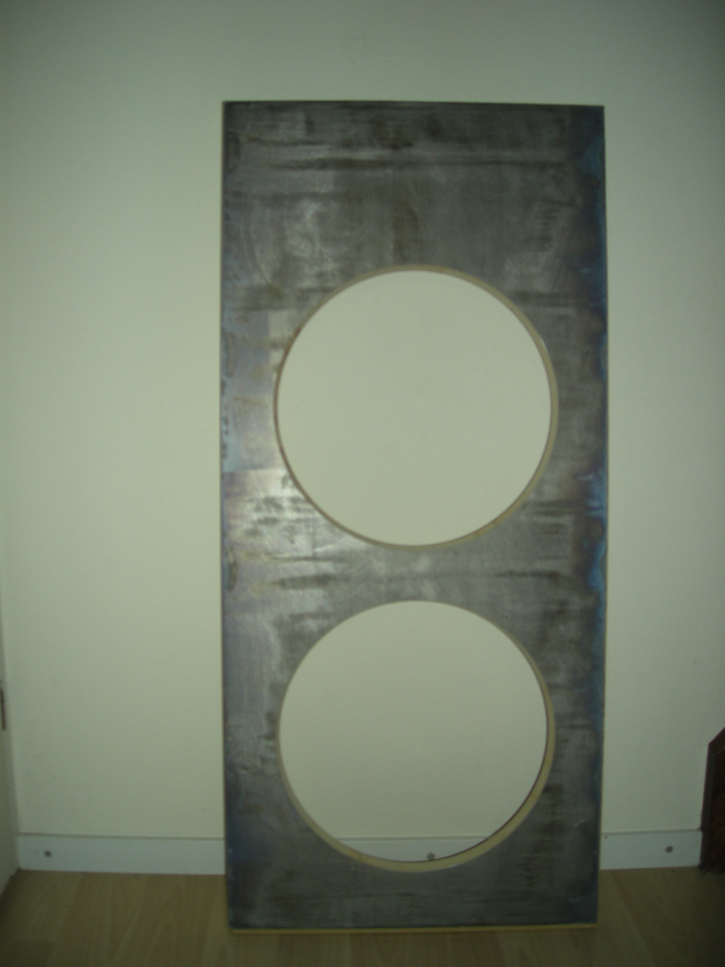

Heb de 6 platen waar lood op gelijmd is weer terug.Platen zijn 500 mm bij 1100 mm bij 18 mm en het hele pakketje weegt 110 kilo :shock: Nu nog even de tijd vinden om de (nieuwe) frees er in te zetten om maar eens te zien of ik het tekenwerk van Lepain kan evenaren.

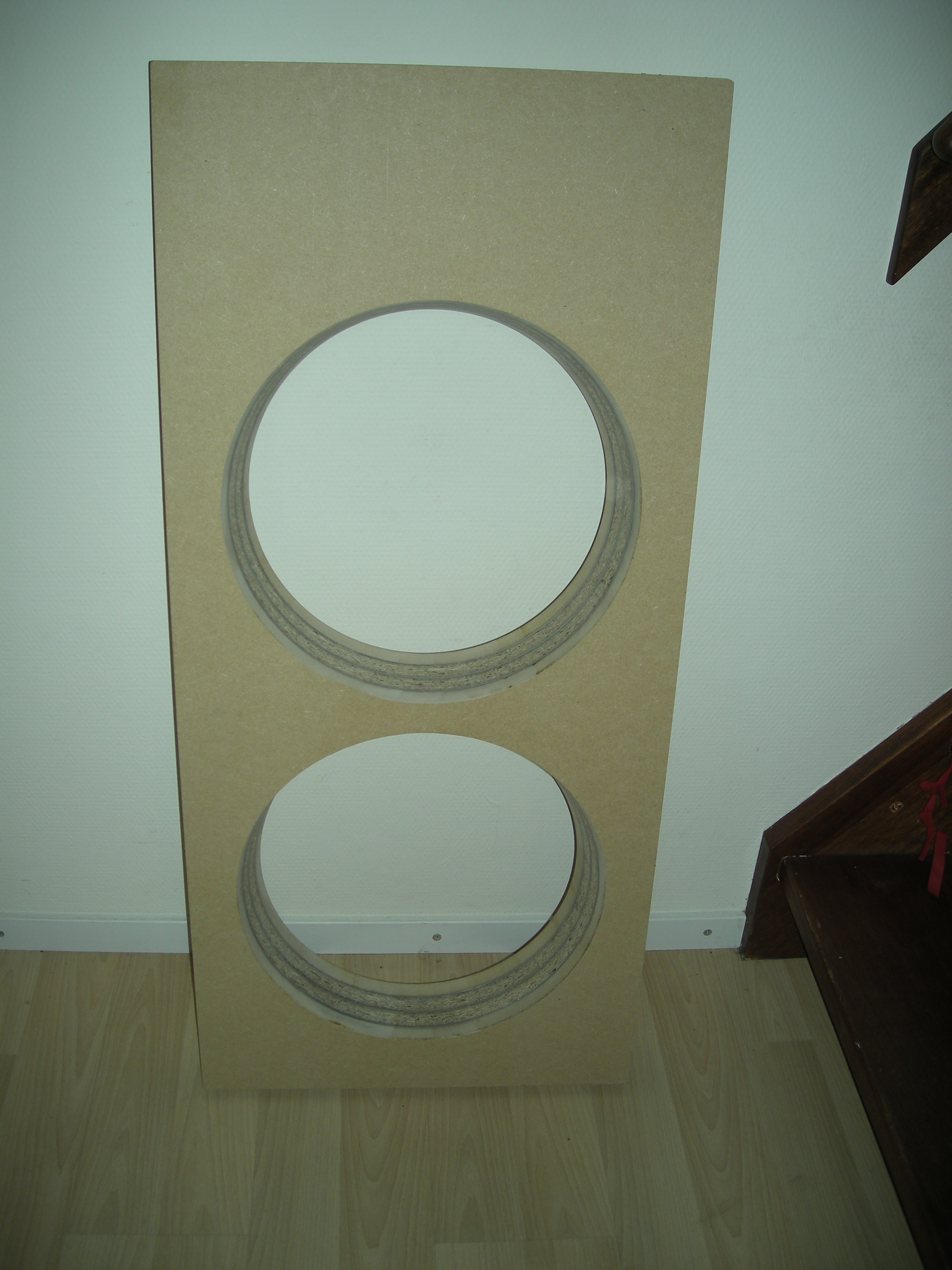

Berichtdoor CarloPJB » ma 10 mar 2008, 18:15

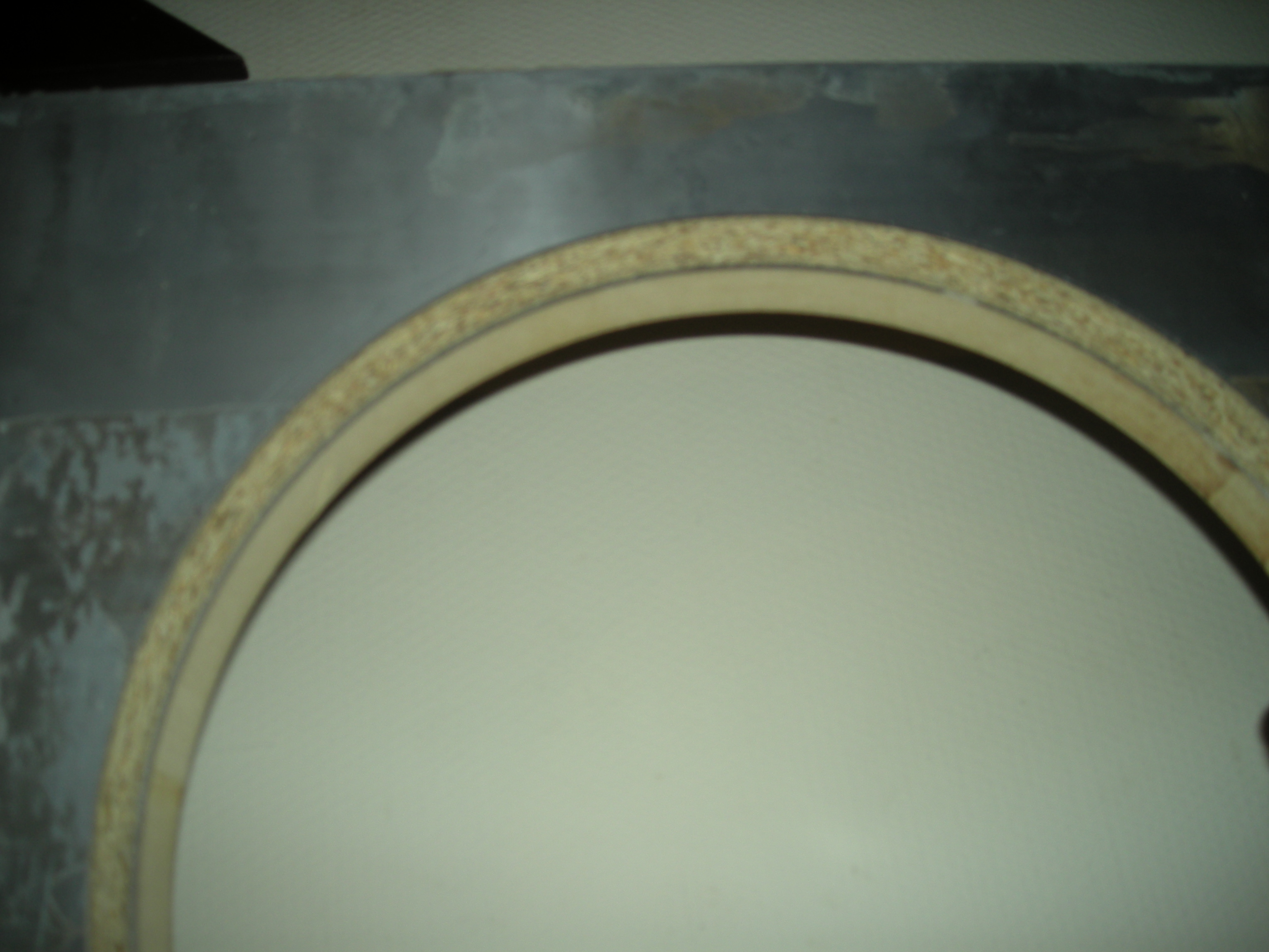

De met lood beklede platen zijn voorzien van de uitsparingen.
Elke plaat met `n radius die 5 mm groter is zodat hier de afschuining gemaakt kan worden en deze mooi door zal lopen.

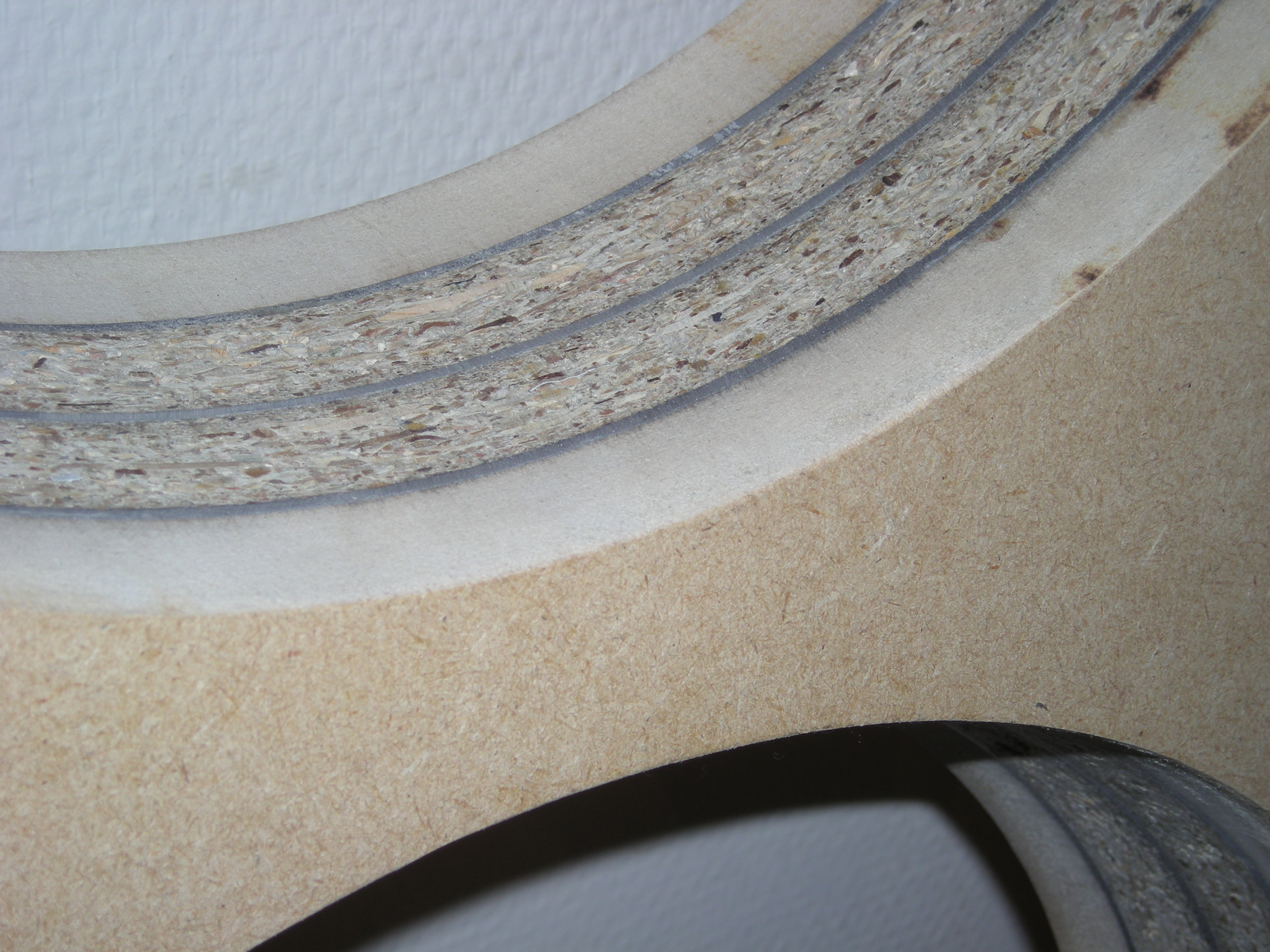

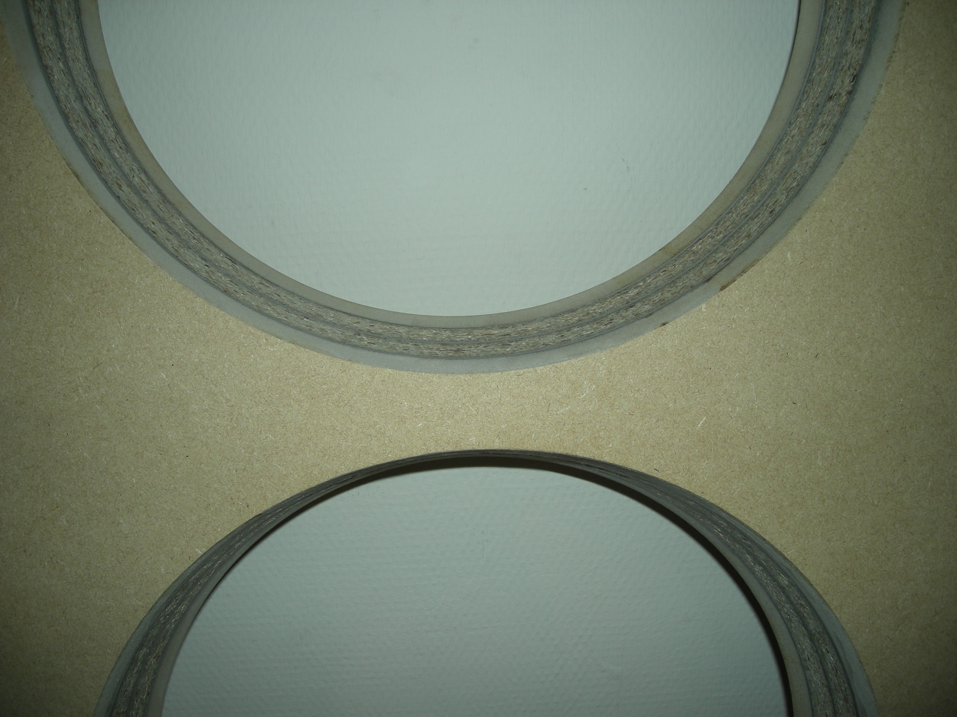

Berichtdoor CarloPJB » ma 10 mar 2008, 18:17
En hier dan hoe alle platen dadelijk op elkaar aansluiten.De eerste 2 gedaan en niet ontevreden :wink:

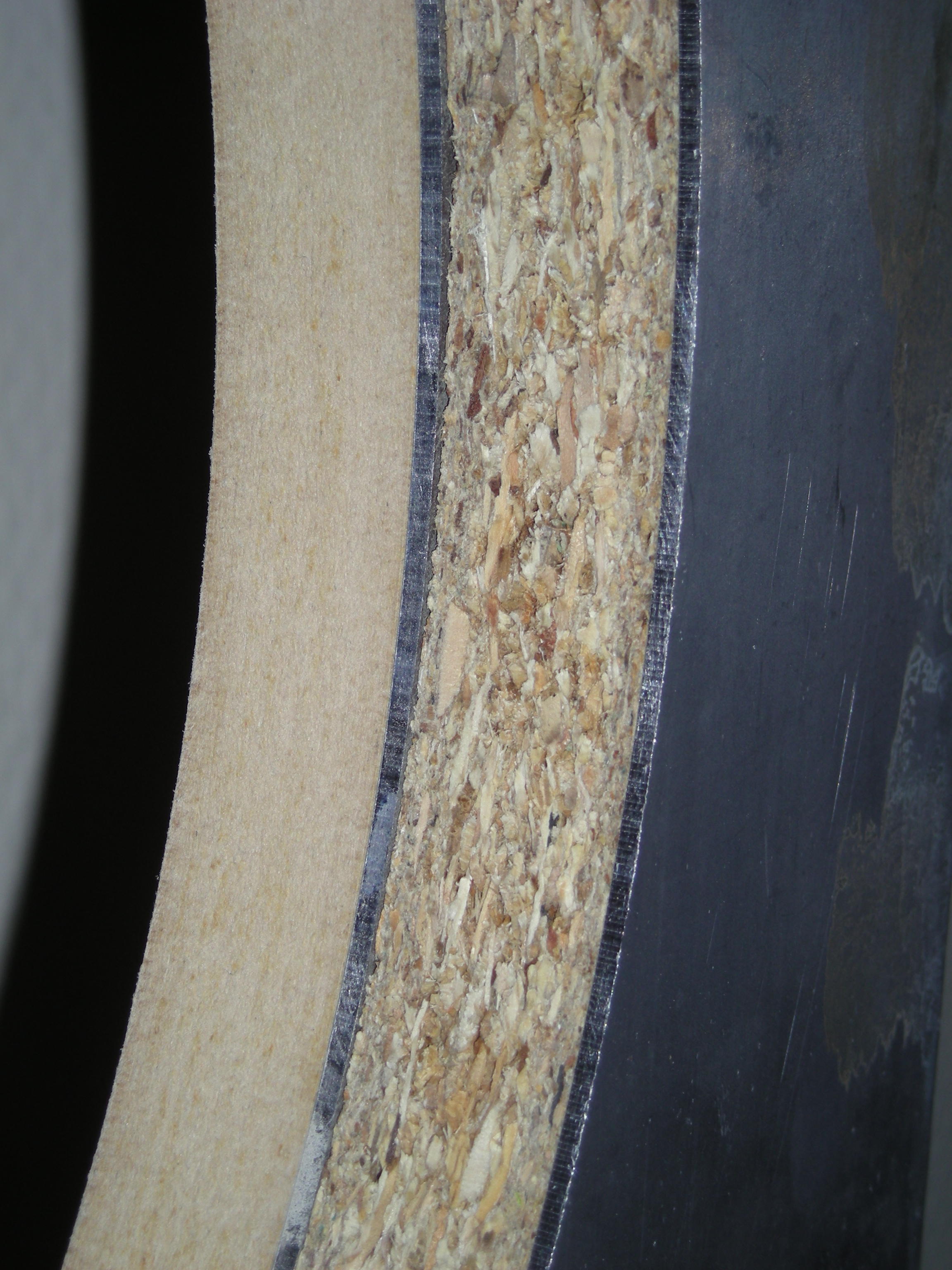

Berichtdoor CarloPJB » di 11 mar 2008, 18:36
Weer wat tijd gehad om nog meer stof te maken.
Alle platen zijn nu voorzien van `n schuine rand die vloeiend overloopt naar de volgende plaat.
Was `n hoop werk om de cirkelgeleiders de goede maat te maken en daarna kun je nog wat smokkelen door de frees hoger of lager in te stellen.

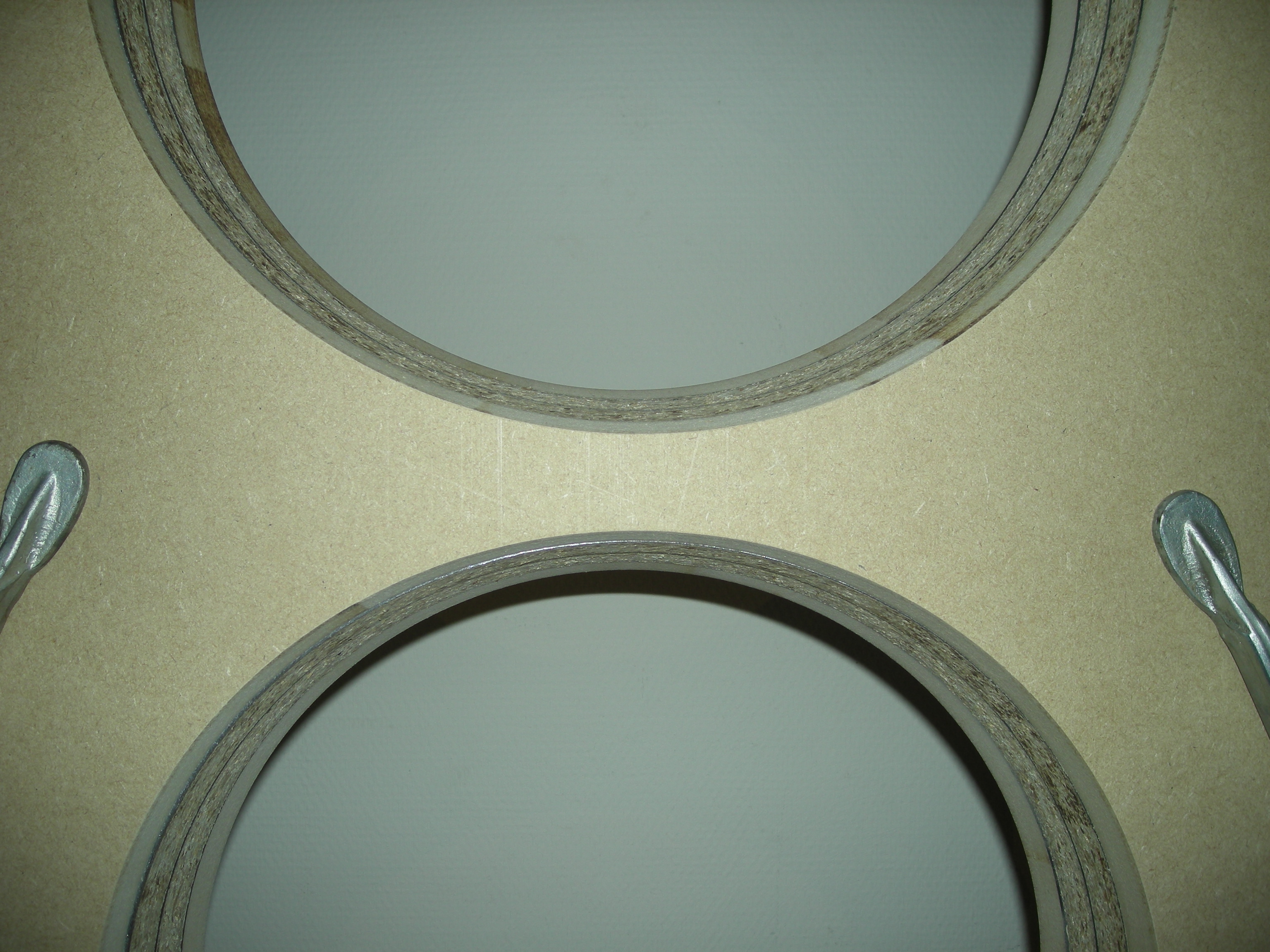

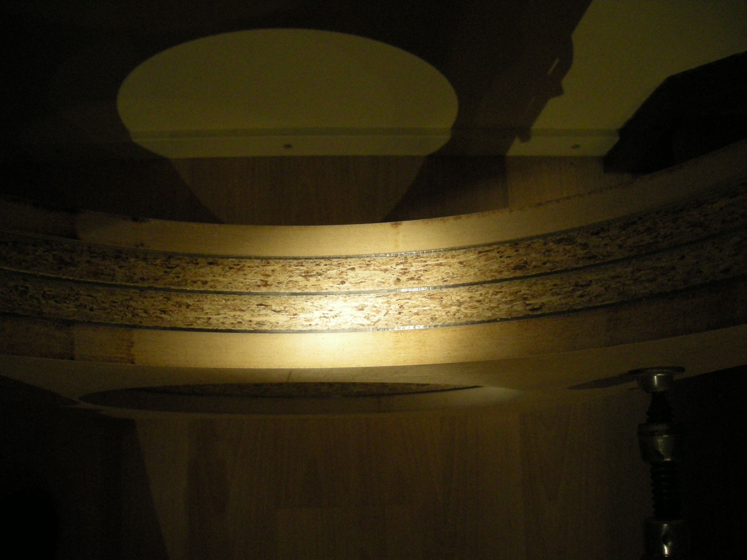

Berichtdoor CarloPJB » di 11 mar 2008, 18:42
En nog `n paar foto`s.
Voor de duidelijkheid: je kijkt hier tegen de achterkant van de baffle :wink:
Nog even `n aanvulling op m`n vorige post: voor elke plaat die nu in de baffle verwerkt is heb ik `n plaat gemaakt die ook twee gaten heeft waar ik met het kopieerlager van de frees langs loop om de baffle platen te maken.

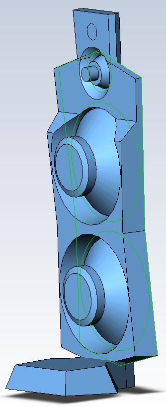

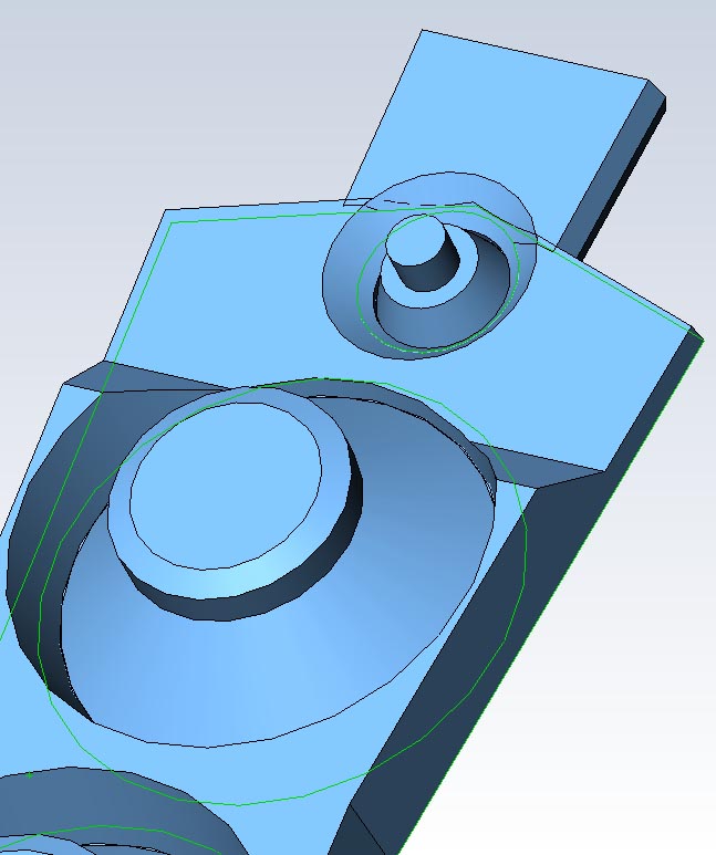

Berichten: 27598
Berichtdoor Henkjan » di 11 mar 2008, 20:17
als die maar half zo mooi wordt als de tekening is t al een erg goede kandidaat voor de speaker van t jaan 2008....

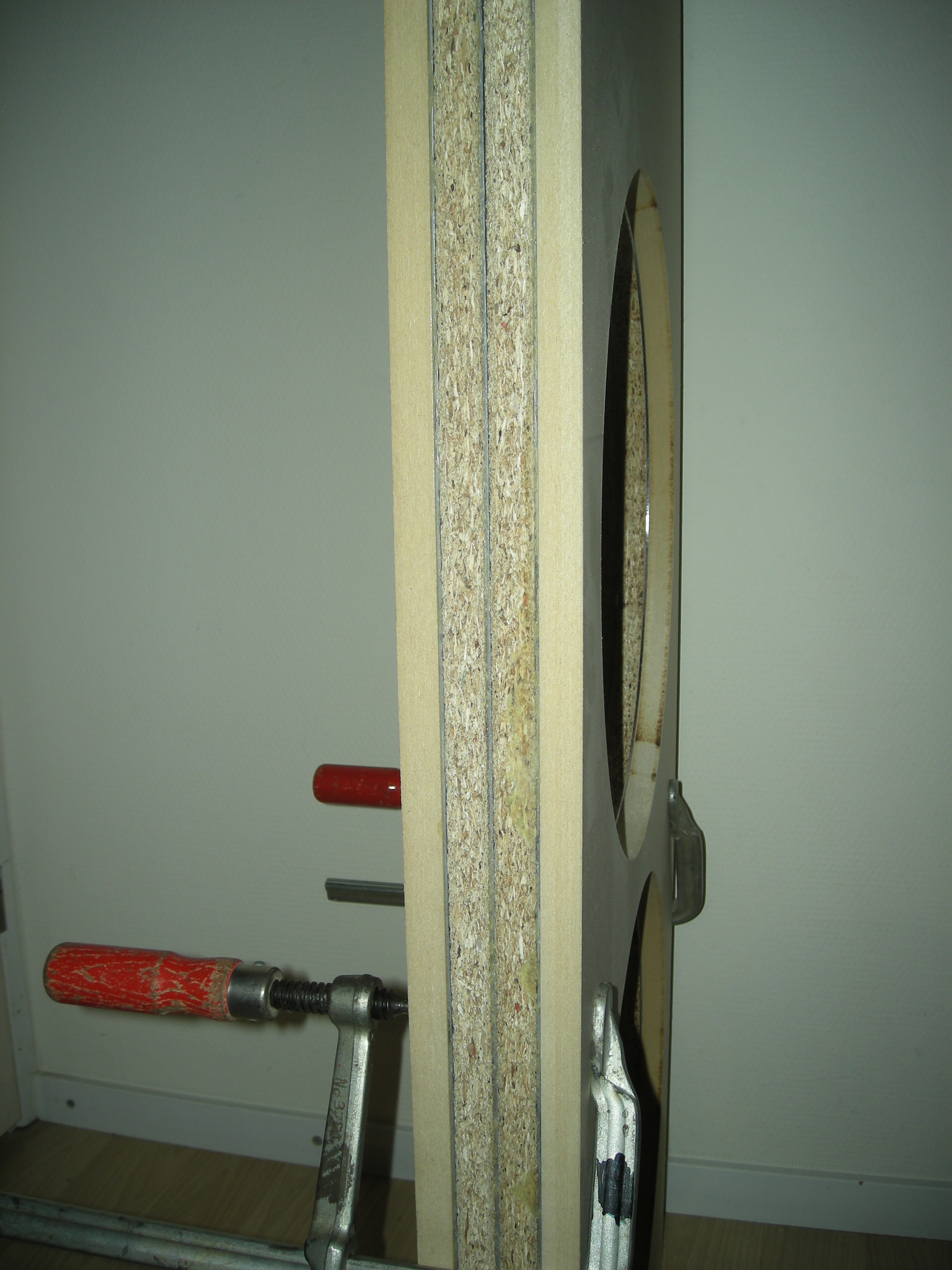

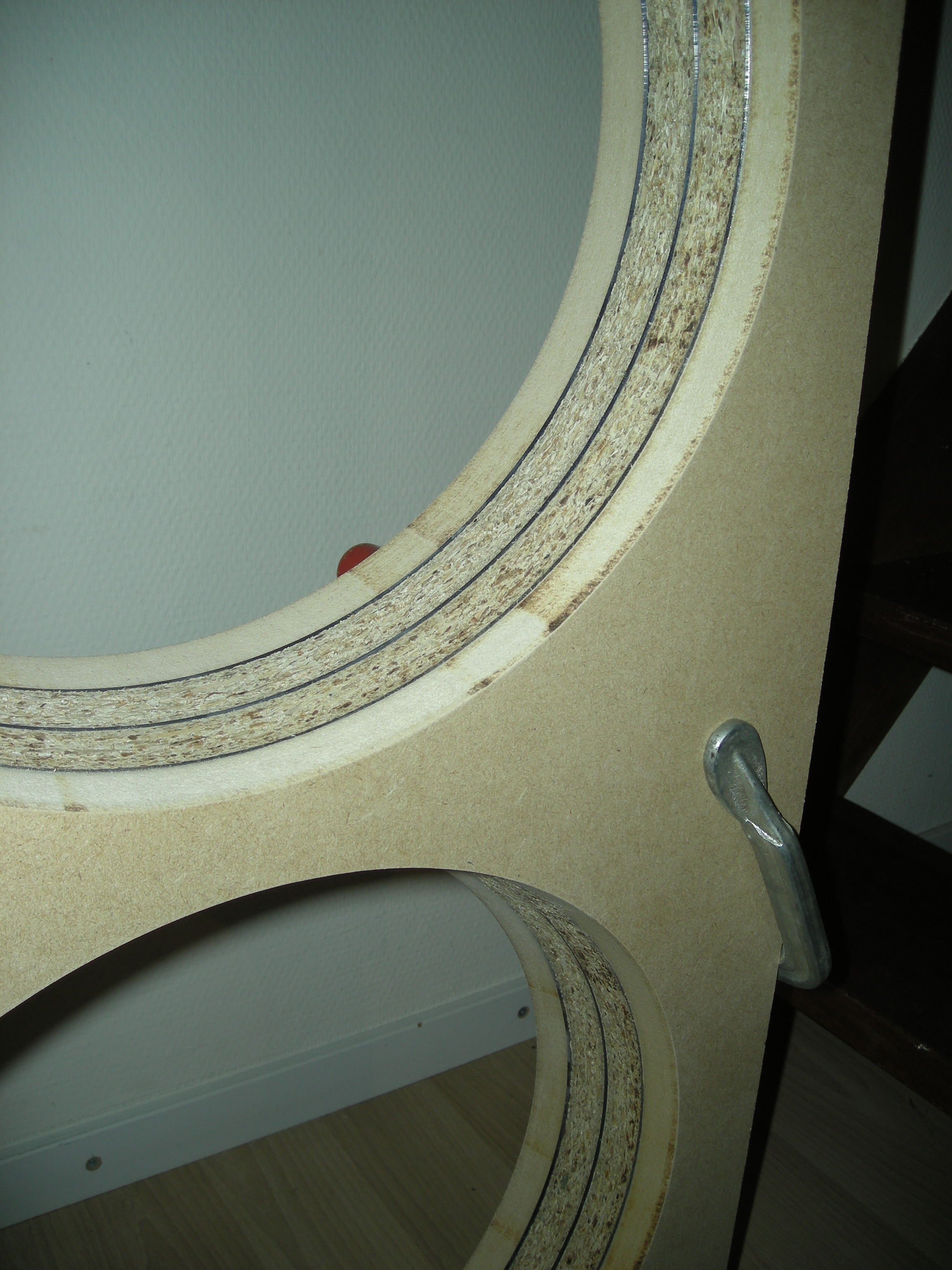

Berichtdoor CarloPJB » vr 14 mar 2008, 17:53
En als de lijm dan droog is komt er dit tevoorschijn (na `n kleine 10 min schuren....)
Ff op de weegschaal en de baffle tipt nu toch nog net de 36 kg aan :shock:

CarloPJB
Berichten: 1786
Locatie: Mijnsheerenland
Berichtdoor CarloPJB » vr 14 mar 2008, 19:06
Nog wel.......
Er gaat nog `n flink stuk van de bovenkant af dus ik ben bang dat er nog wel `n kilo of 10 afgaat (die ik dan weer in de voet zal verwerken :wink: )
Met onderstaande foto`s kun je ongeveer zien wat er nog af zal moeten.

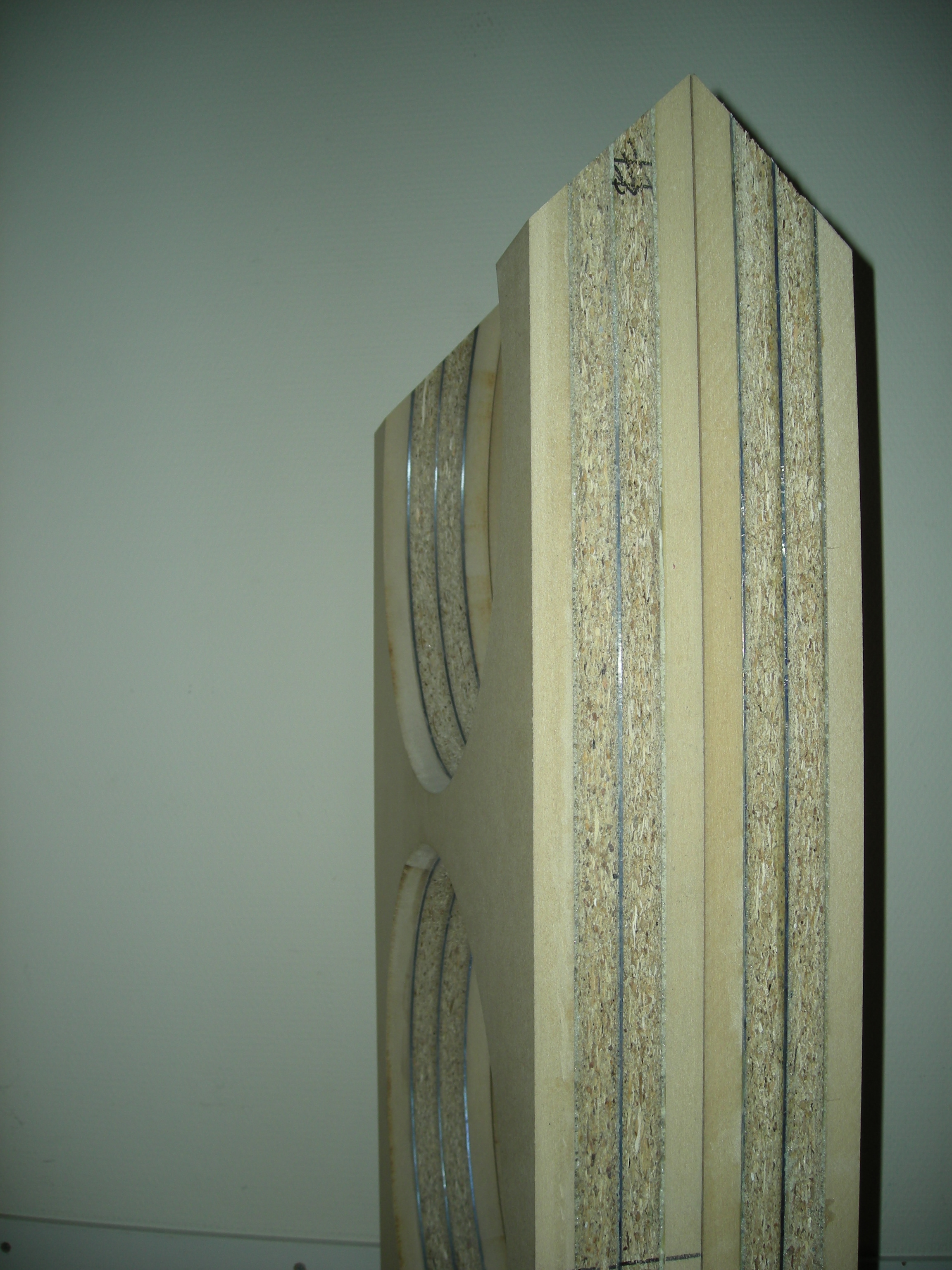

Berichtdoor CarloPJB » di 18 mar 2008, 19:31
Fijn hoor,zulke vrienden met `n goede zaagtafel.
8 cm dik onder 45 graden met dit als resultaat.
Berichten: 11854
Berichtdoor jeroen_d » di 18 mar 2008, 20:35
Netjes hoor. En met dat lieve kleine meisje erbij zie je dat ook dit formaat wel meevalt, hoewel het wat groter is dan MOB3W.
