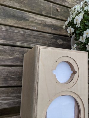

Bij Rumoh de juiste spullen besteld en de schuur maar eens ingegaan om te kijken wat ik nog aan hout had liggen.
Voor- en achterkant is berken multiplex van 12mm verlijmd met 9mm mdf geworden.
Zijkanten en boven- en onderkant 18mm mdf.
Brace van 12mm berken multiplex.

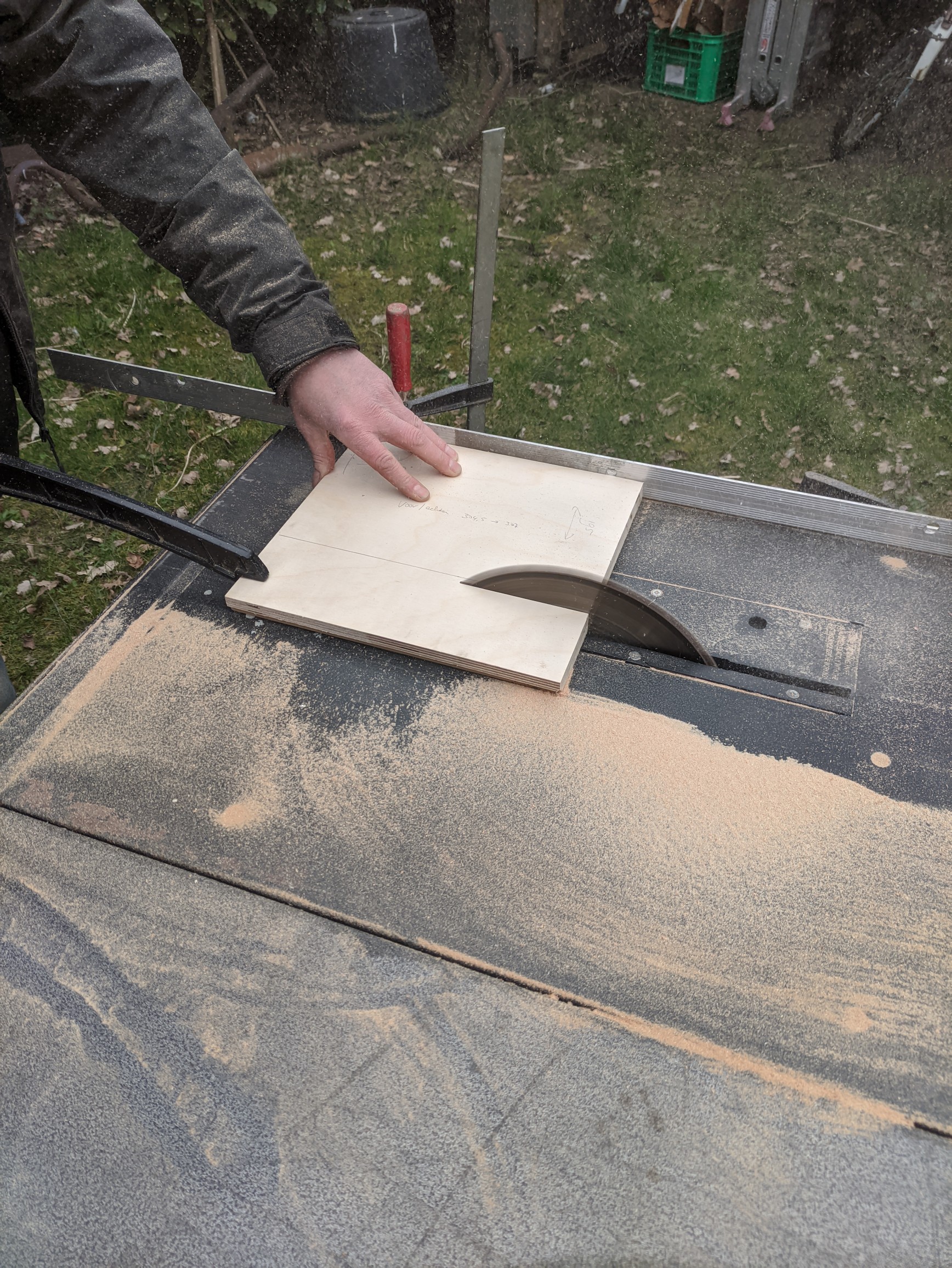

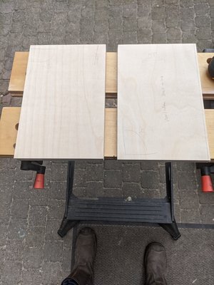

En op een zaterdag in de tuin van een vriend met een zaagtafel aan de gang gegaan.

Na een paar uurtjes zagen het resultaat

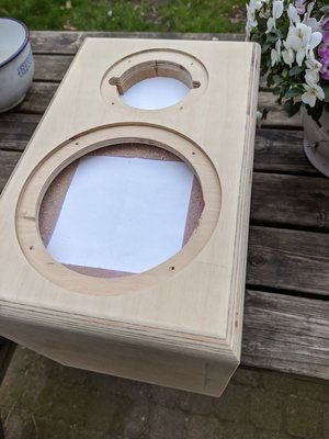

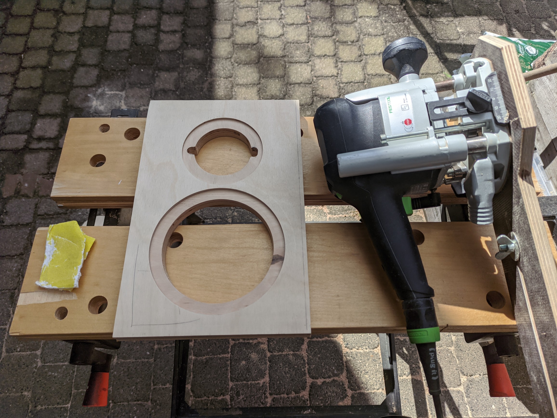

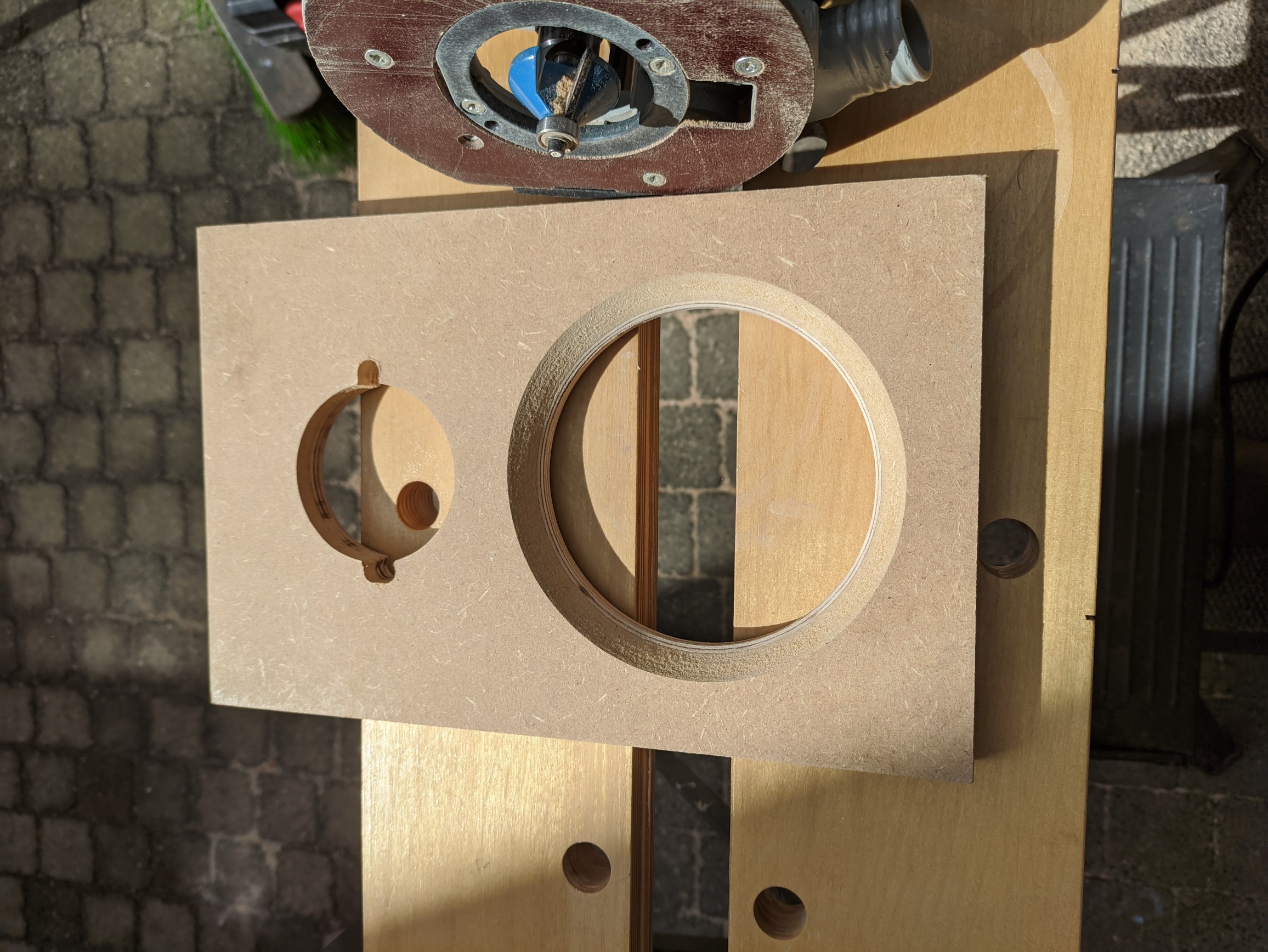

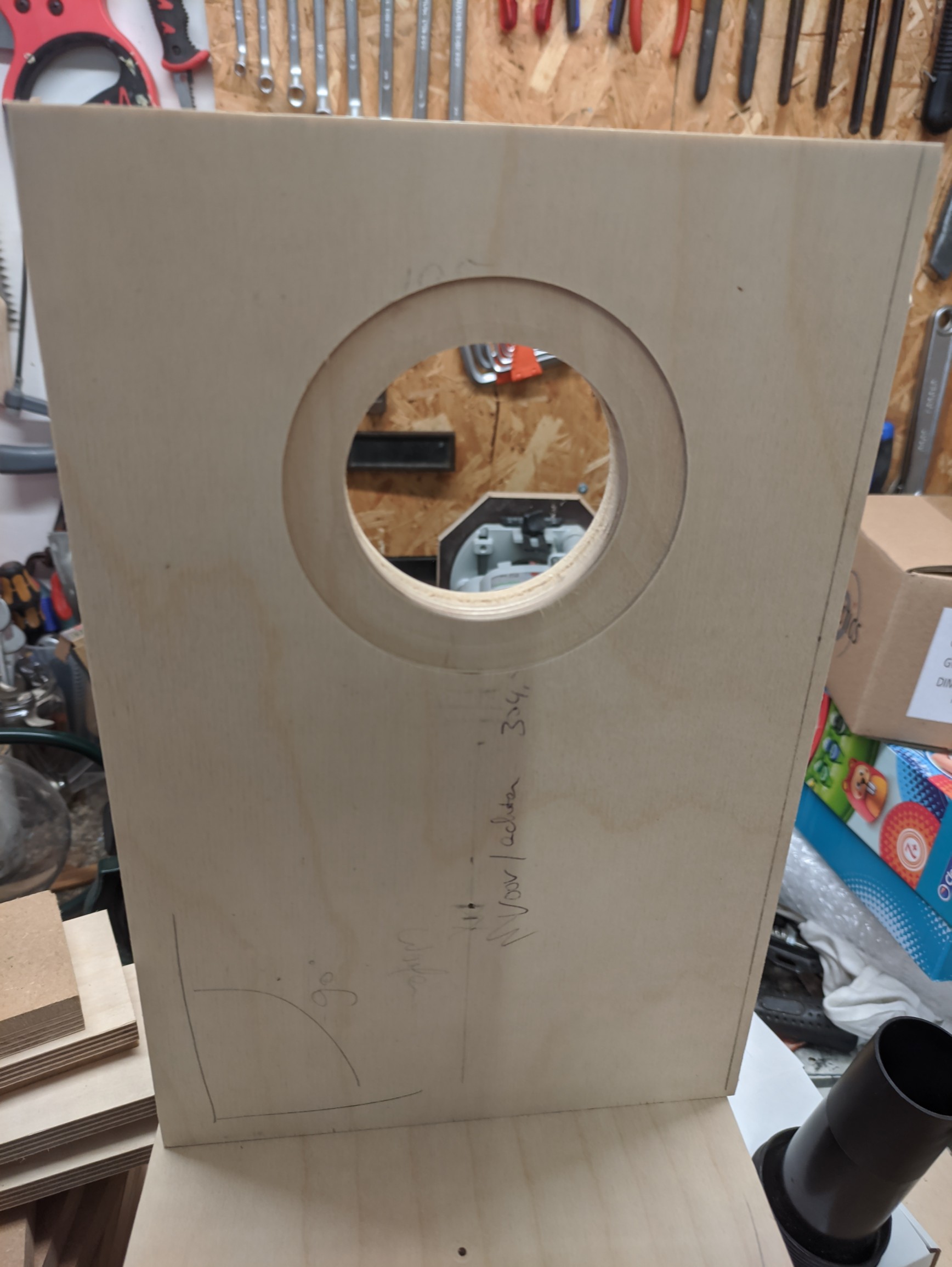

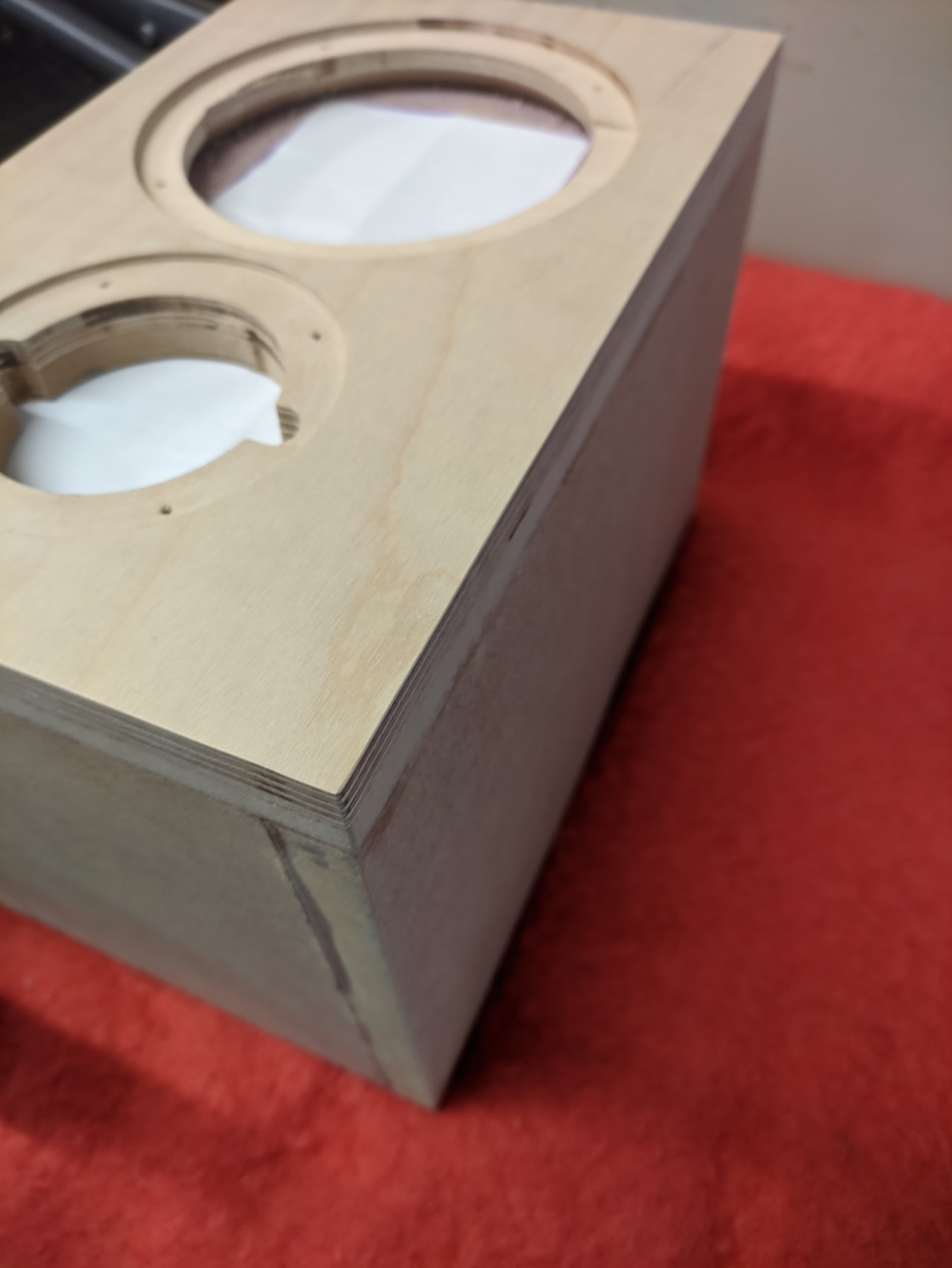

De gaten in de brace had ik al gefreesd omdat ik vermoede dat als het gezaagd was het erg klein zou zijn.
Dus nu de gaten van woofer en tweeter frezen...

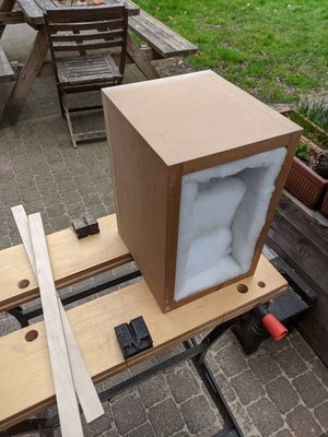

Re: Tovej
Bericht door Shutdown98 »

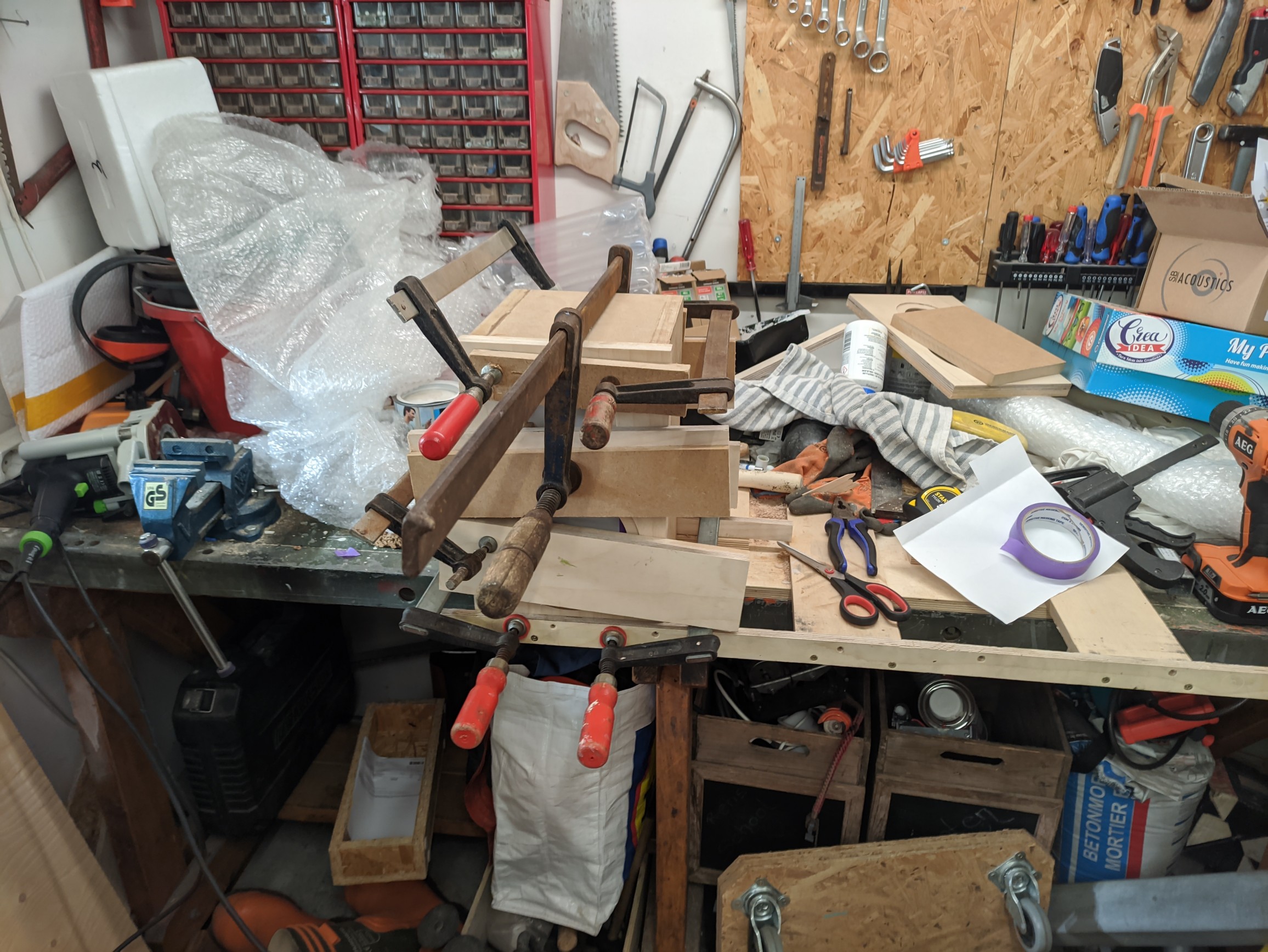

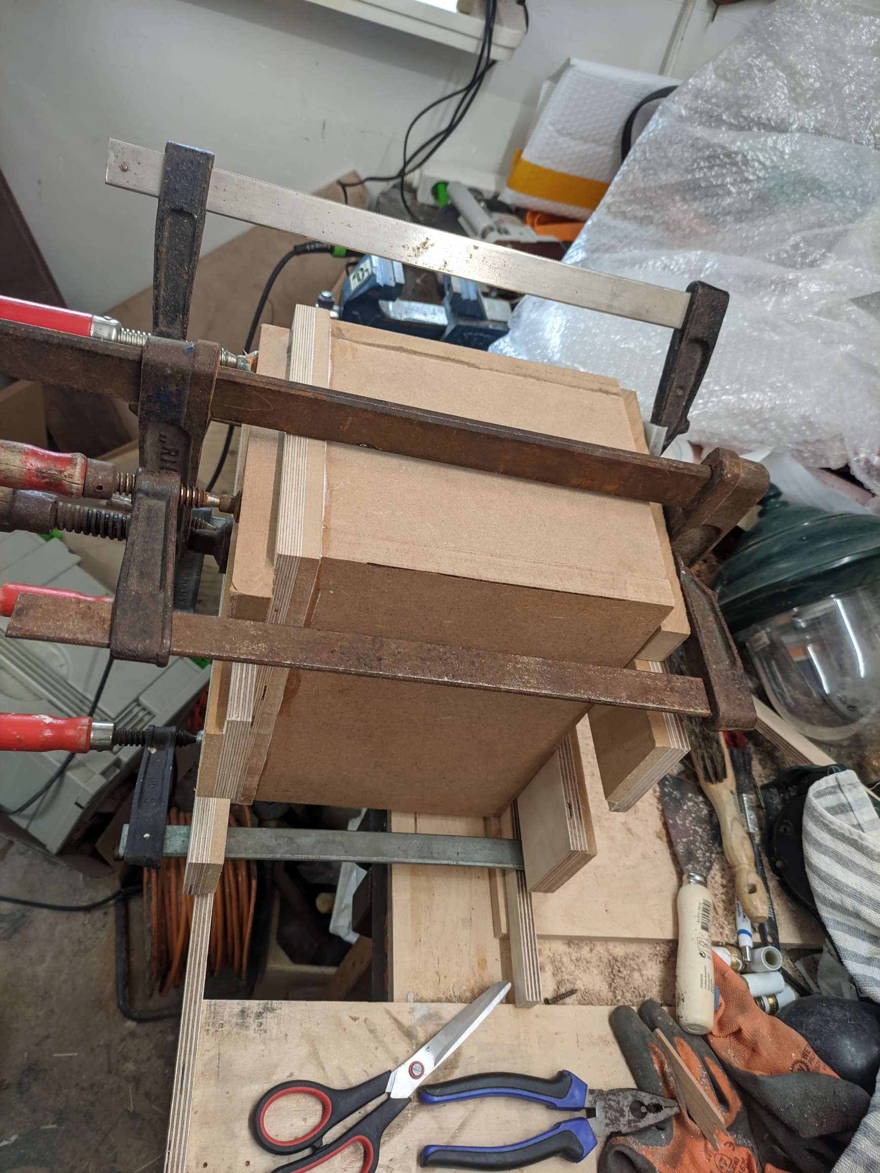

Ik heb dus eerst de zijkanten en onder en bovenkanten verlijmd. Daarna de voorkanten erop. De demping heb ik al aangebracht. Hoef ik straks niet zo te proppen.

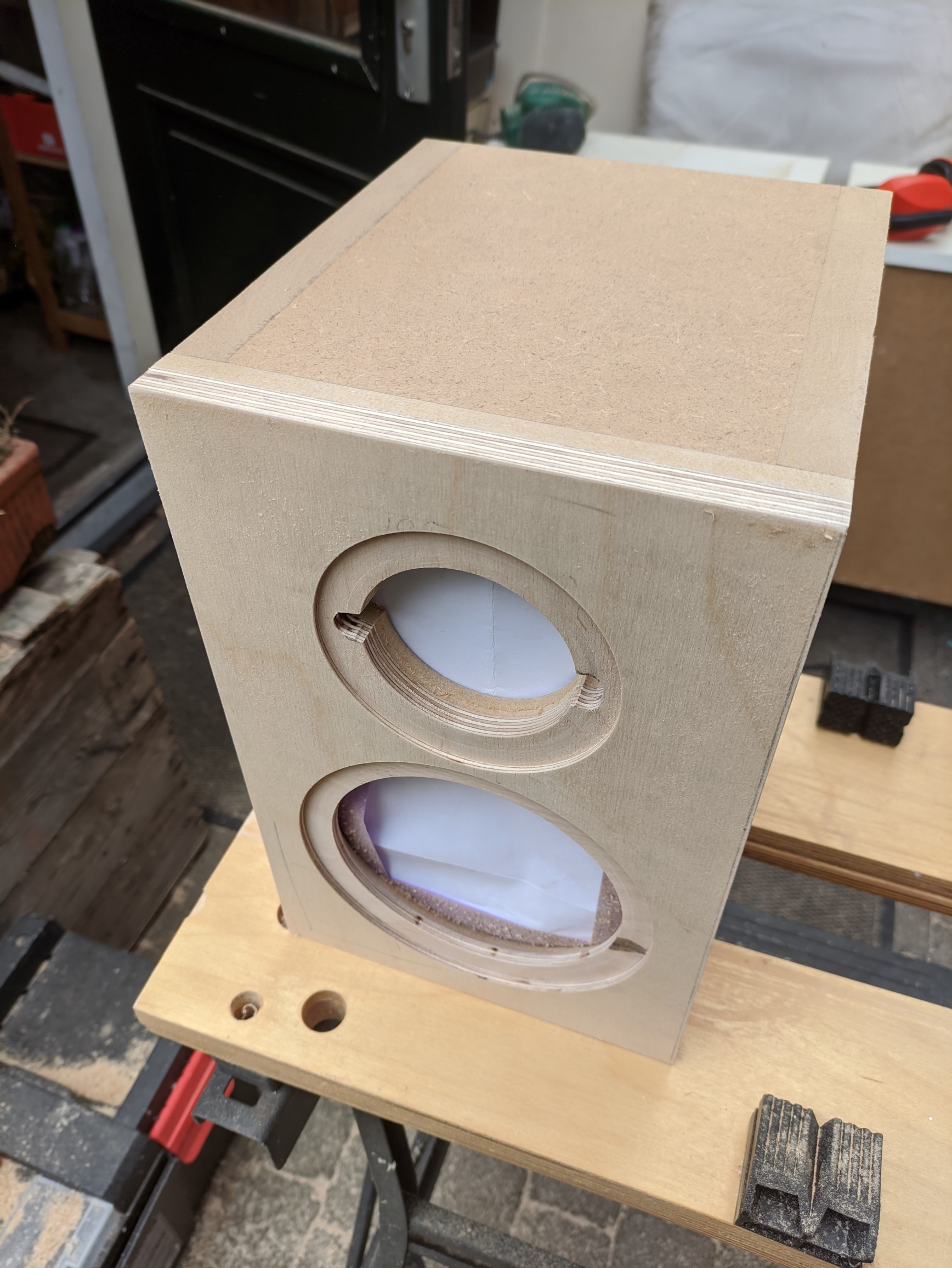

De voorkanten zijn wat ruimer gezaagd. Zodat ze met de kantenfrees strak gemaakt worden.

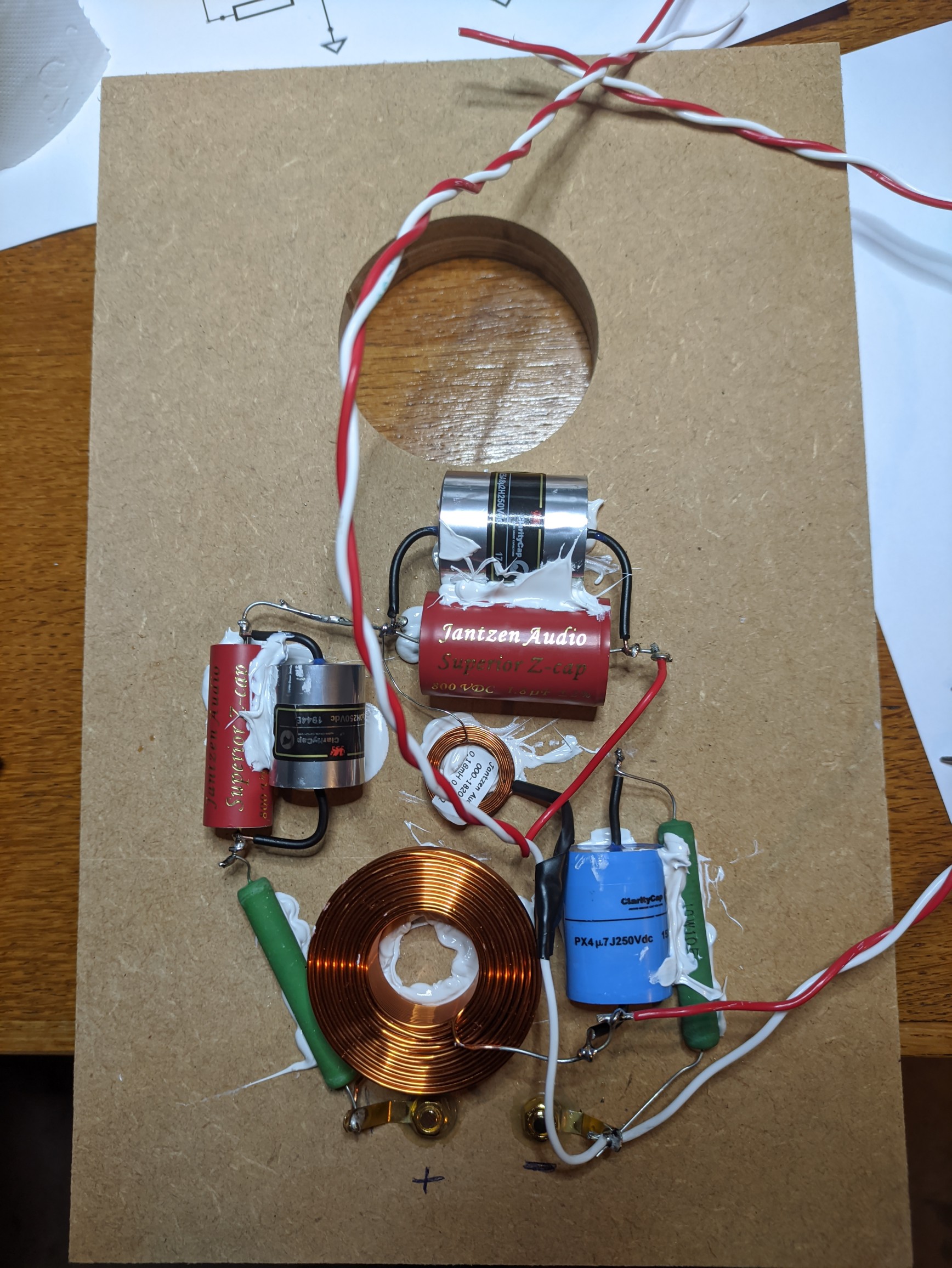

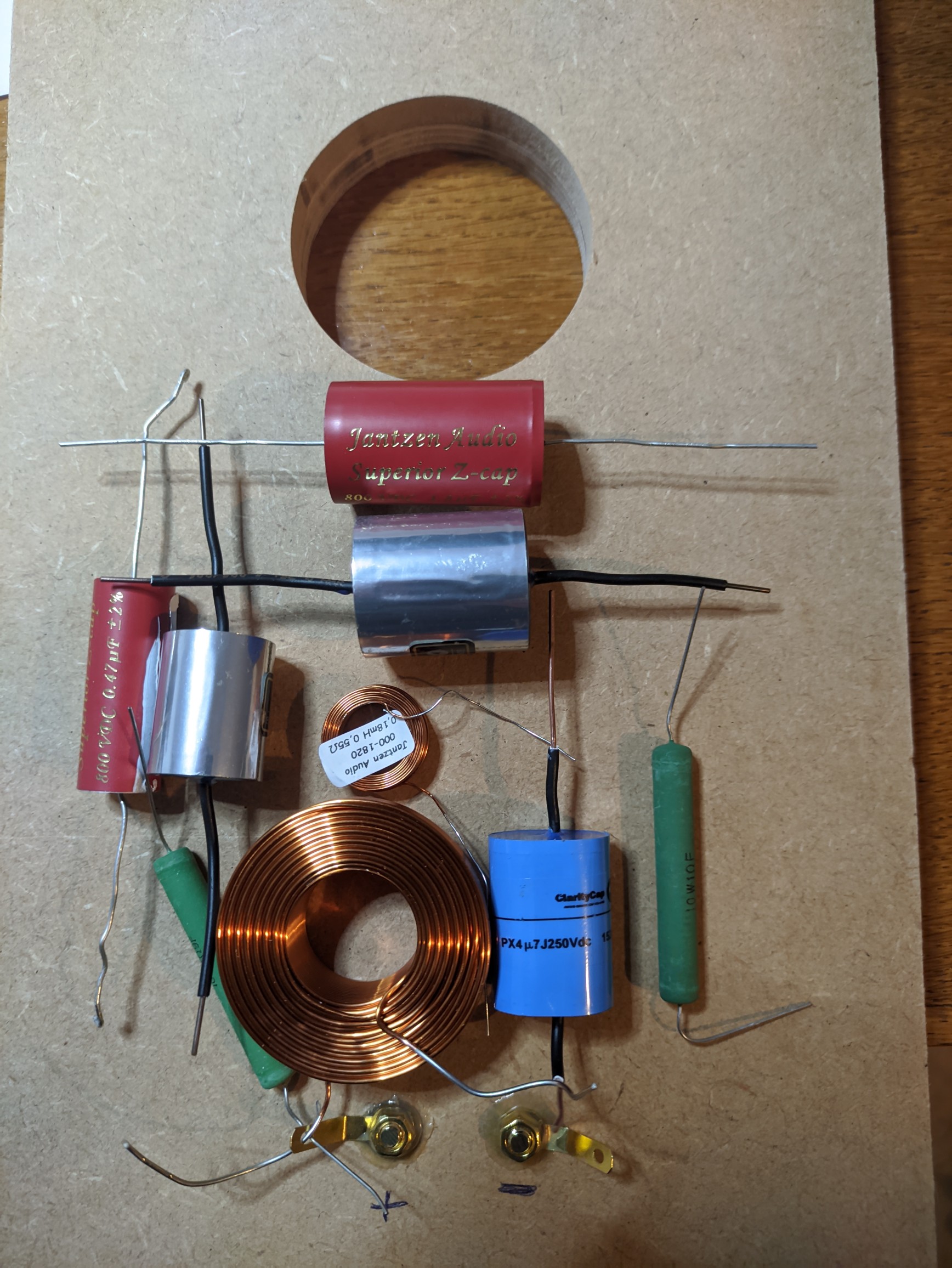

Tijd voor het crossover...
Ik heb ervoor gekozen deze op de achterwand te plakken.
Als het werkt werkt het en gaat er bij mij niet vaak uit (lees nooit).
Ik had nog 2 Jantzen caps liggen. Die heb ik er in verwerkt.
De eerste opzet:

Re: Tovej
De waardes van het crossover filter krijg je trouwens van Rumoh erbij als je de onderdelen besteld. De tekeningen van de kast ook. De Tovej die Rudy heeft gemaakt in de ZBA wedstrijd heeft rond aflopende zijkanten.
Heel mooi, en wellicht ook wel beter, maar heb ik niet voor gekozen. Omdat ik nog plaatmateriaal had liggen heb ik dat gebruikt.
Gesoldeerd en verlijmd.
Kabels zijn van verzilverd koper met teflon mantel. Had ik nog liggen.

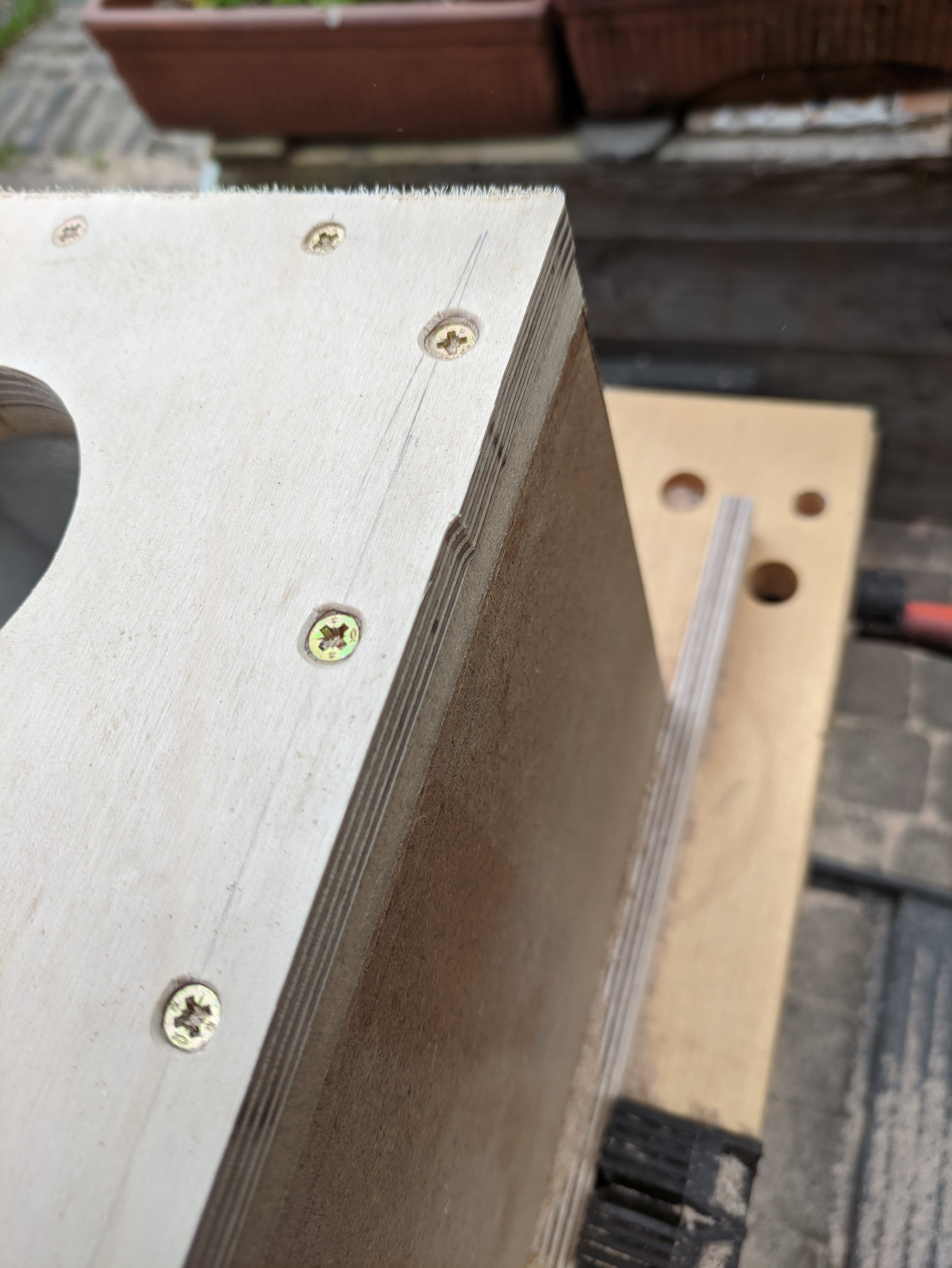

Als de crossovers op de achterkanten zitten kunnen die worden gemonteerd.
Ik schroef ze vast. Zo zijn ze wel demontabel als het moet.
Ik zal de boel wel "vastverven". Dus alleen met schade los te halen.
De achterkanten ook iets ruimer genomen zodat de kantenfrees het strak kan maken.

De fronten zijn afgerond.
Lijkt goed gelukt :rock:

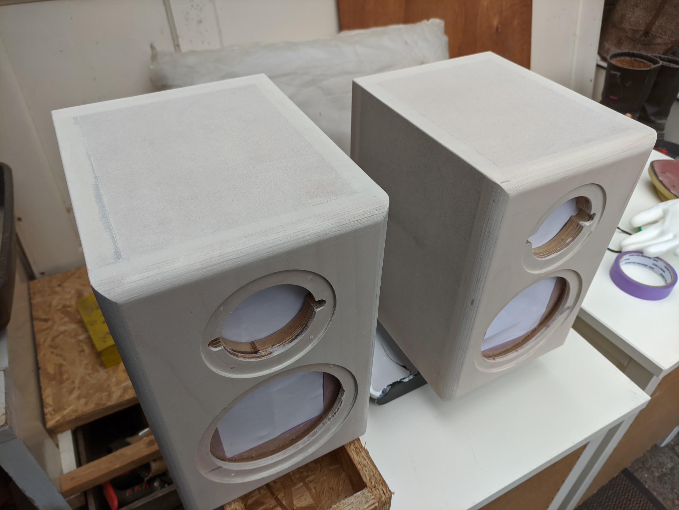

Na het freeswerk kan er geschuurd worden..
Eerst korrel 80, dan 120.

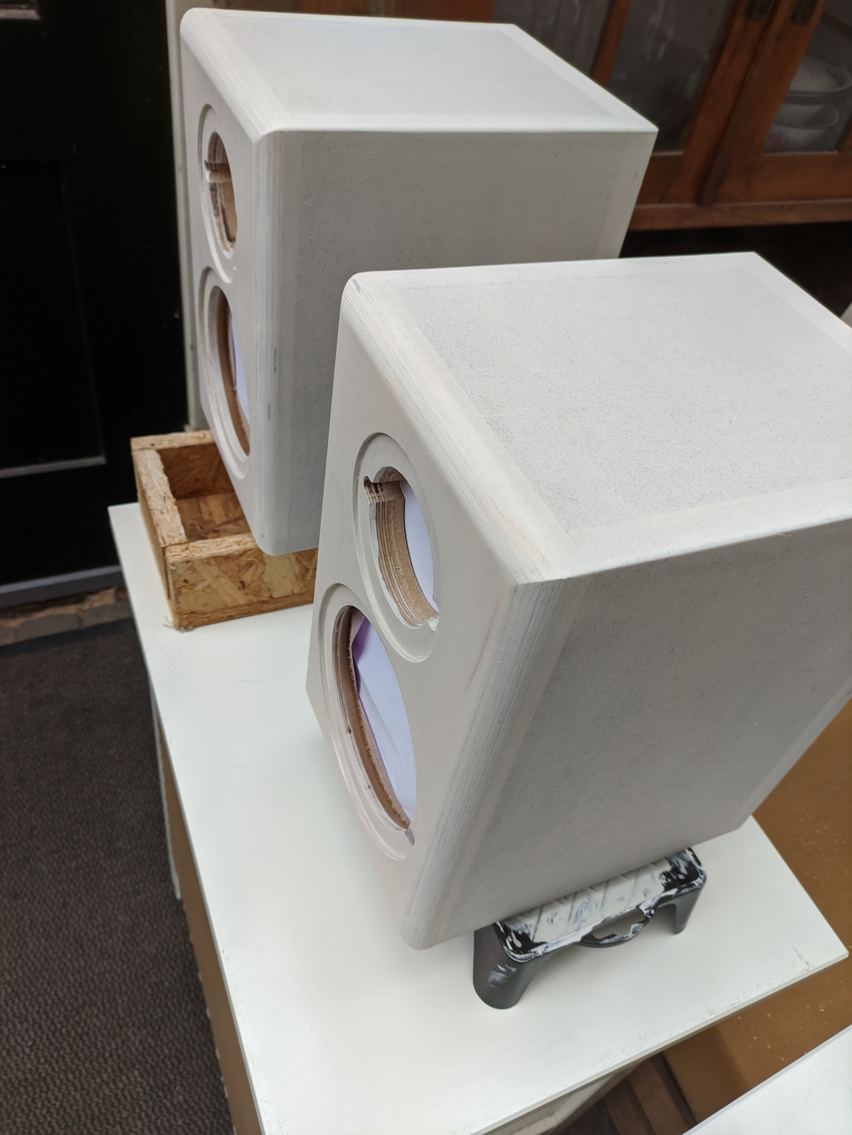

Shutdown98
Berichten: 228
Lid geworden op: zo 29 jul 2012, 15:35
Locatie: Zutphen
Re: Tovej
Schuren, plamuren, schuren, gronden...
Jawel... Had nog wat spuitbussen liggen 8)
Grijze grondverf.

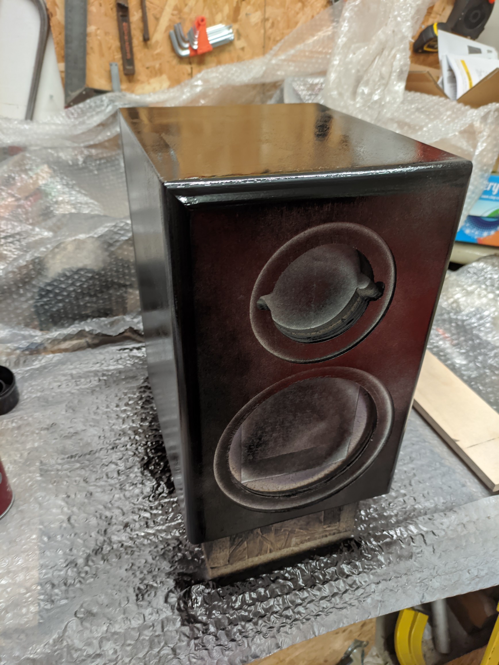

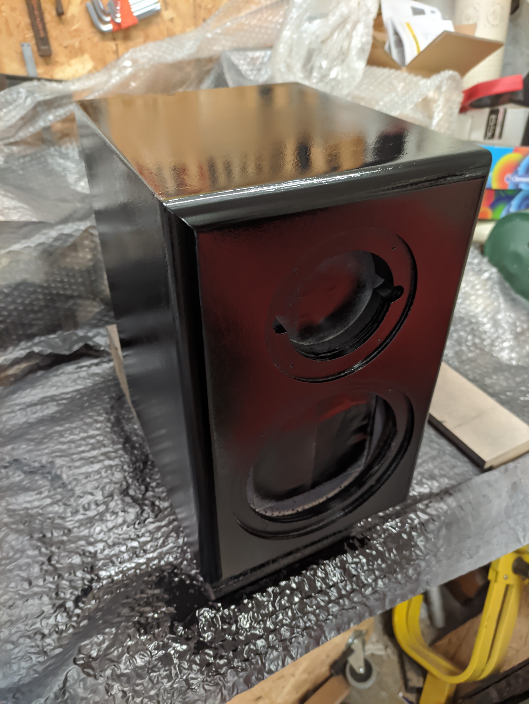

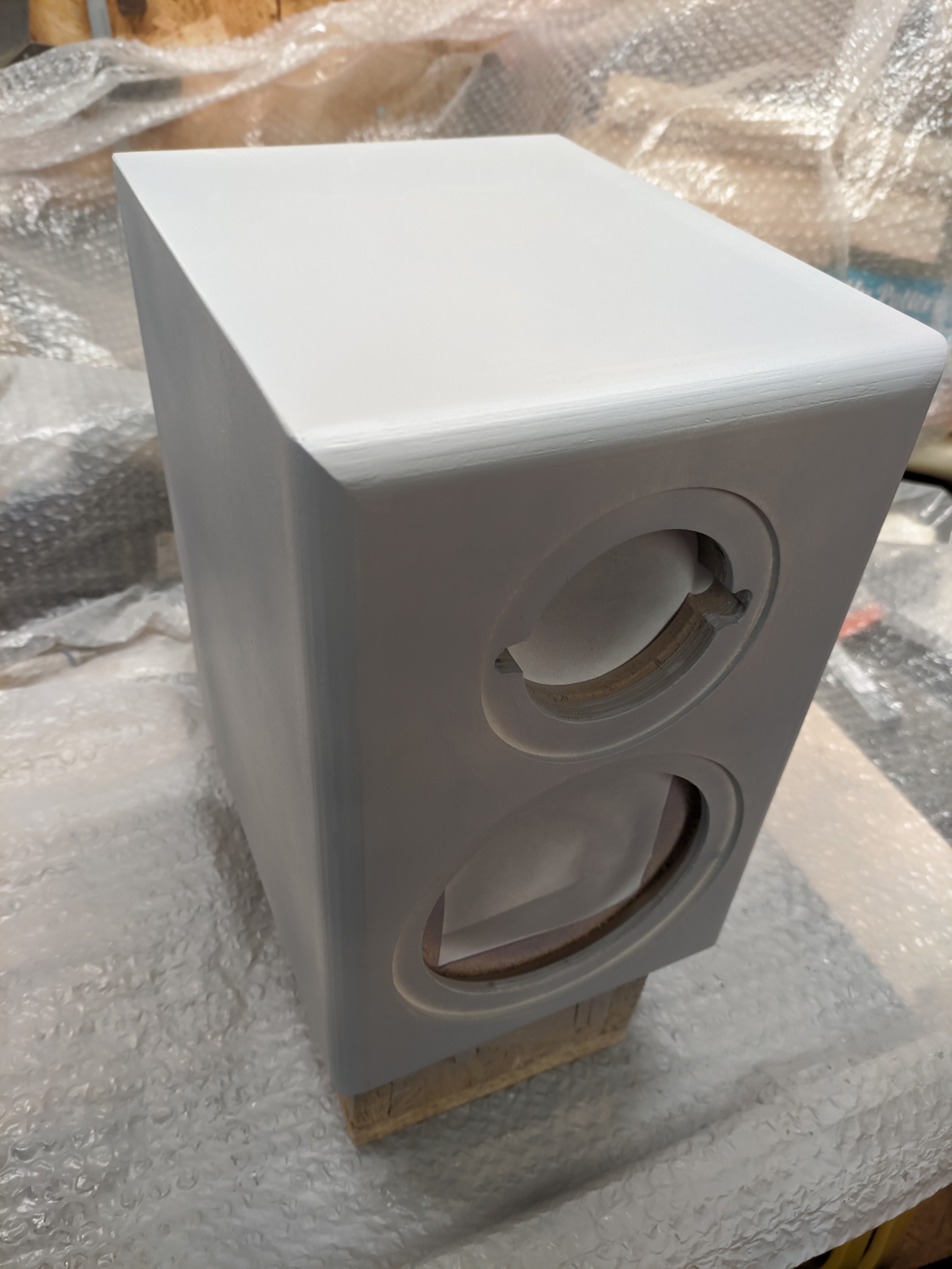

Eerste laag zwart...
Dit is glans.

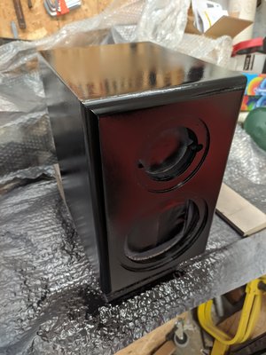

Bijna klaar...
Mat zwart
