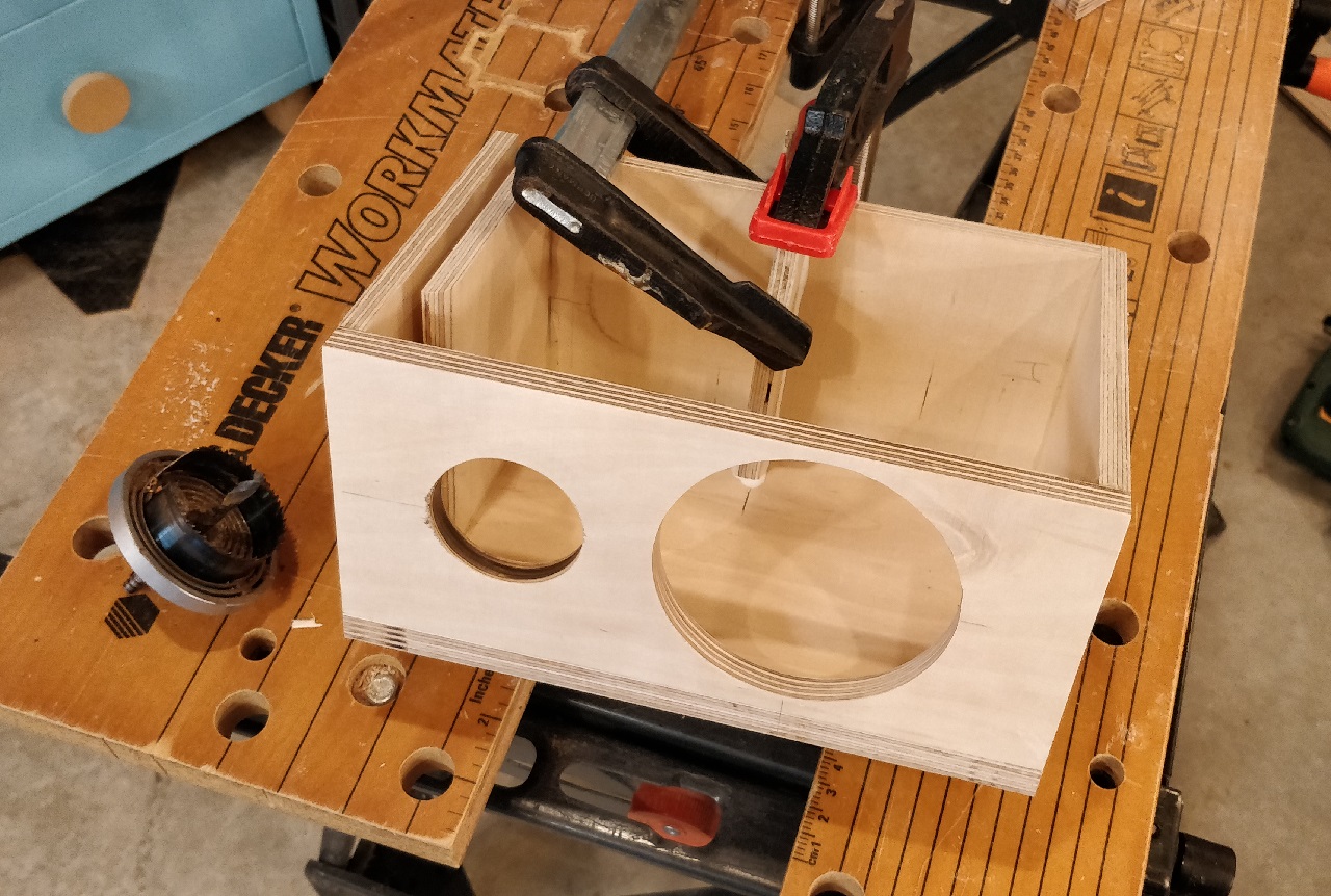

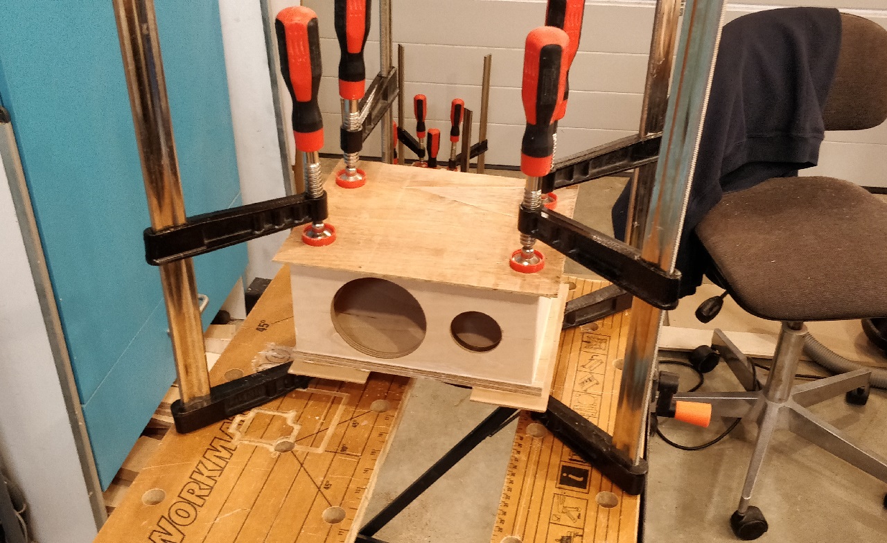

Vandaag de gaten voor de tweeter geboord en direct een kleine bracing op de achterwand gezet:
Daarna de andere zijwandjes er op gelijmd.
Morgen de randjes affrezen en de frontplaatjes er op lijmen.
Gaat best lekker vlot.

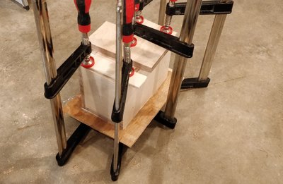

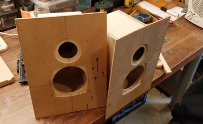

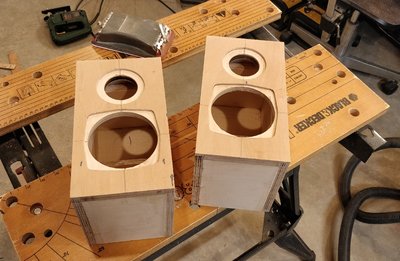

Vandaag de zijwandjes netjes afgefreesd.
En de frontjes met de uitgefreesde flensgaten er op gelijmd
Dat heeft niet zoveel te houden, dus na het eten gaan die klemmen er weer af en kan ik de (nog niet geheel uitgeharde) lijmresten uit de flensgaten verwijderen.
Update: En aldus geschiedde:
Zo te zien kunnen morgen de units er in en heb ik toch binnen een week geluid (nog niet helemaal goed, maar toch) :mrgreen:

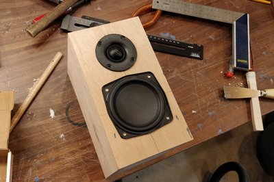

Om te voorkomen dat dit een filosofietopic wordt, rapporteer ik maar weer even wat voortgang:

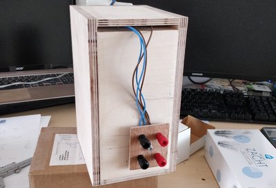

Toen werd het tijd om de werkzaamheden van de schuur te verplaatsen naar binnenshuis:
Het connectorplaatje heb ik met één schroef iets uit het midden vastgezet, op de plaats waar de definitieve aansluiting gepland is. Dan krijgen we geen lelijke gaten op plaatsen waar het niet hoort.

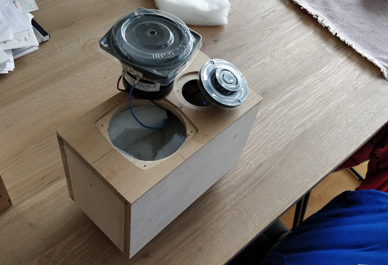

Op gevoel wat BAF in het kastje gedaan (daar komt uiteindelijk wel wat anders in, denk ik) en de units aangesloten:

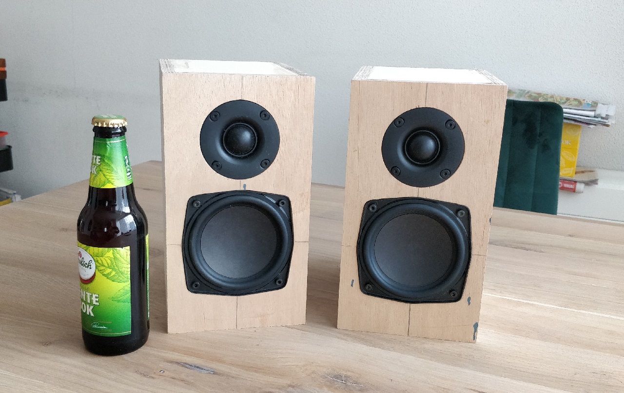

Uiteindelijk ziet het geheel er zo uit

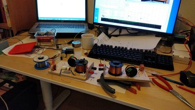

Vanmiddag een voorlopig filter in elkaar frotten en dan heb ik stap 1 van de planning gehaald :mrgreen:

Zo, even muziekje opgezet. Alleen de woofers full range aangesloten.
Het laag is in orde. Je hebt toch altijd een bepaald verwachtingspatroon als je een kastje van 23cm hoog aansluit. Maar dit klinkt volwassen genoeg.

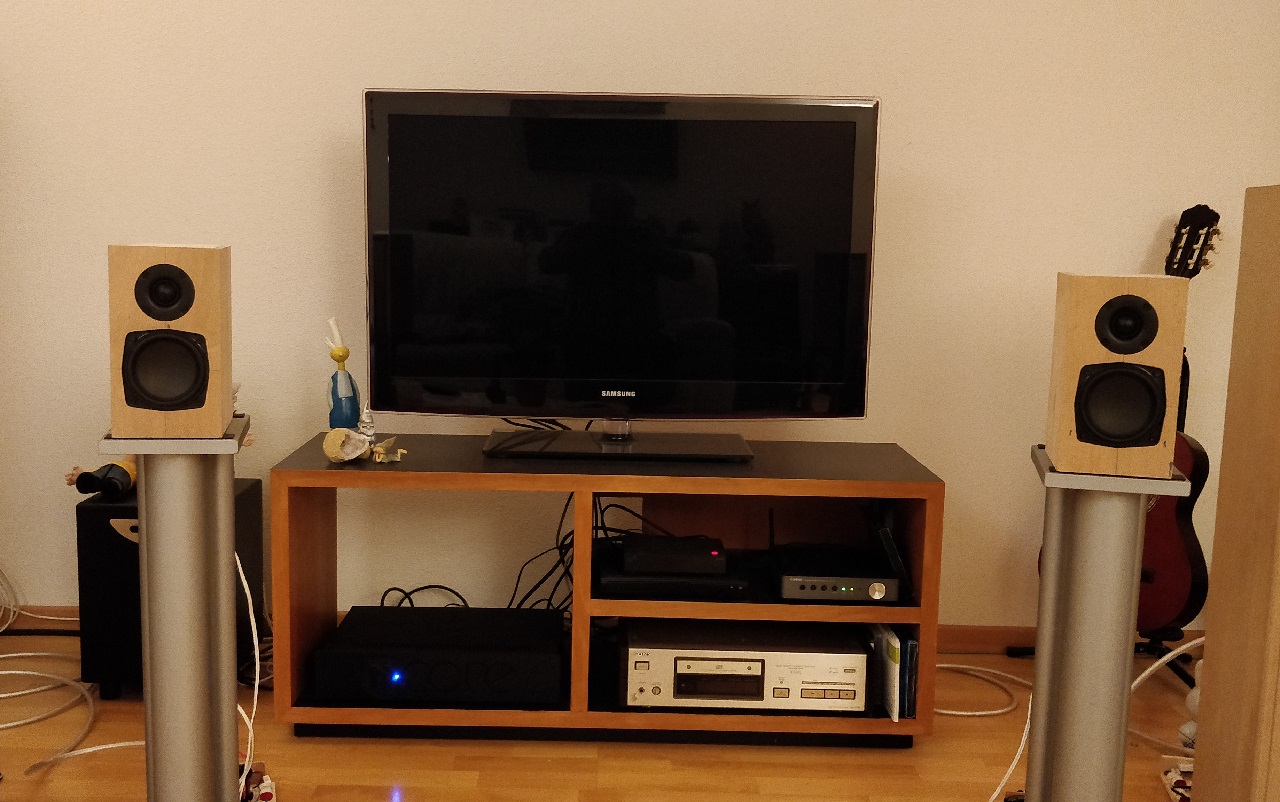

Voor het idee heb ik een plaatje naast de inimini gemaakt:

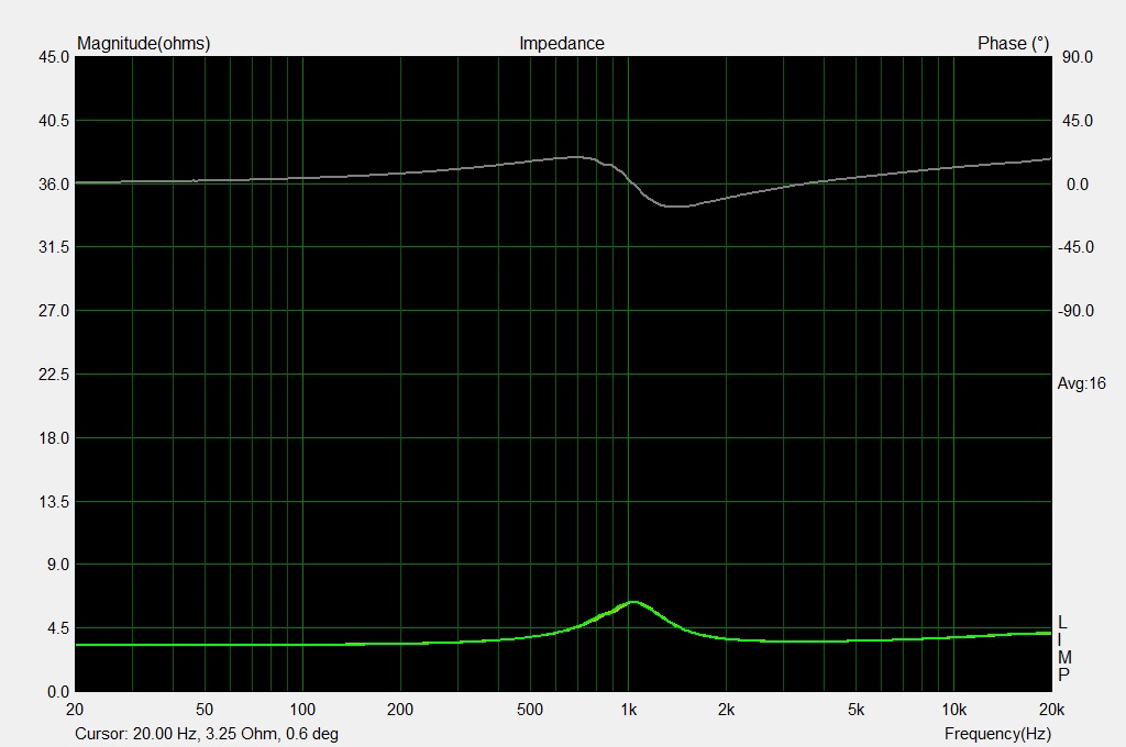

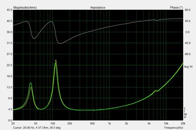

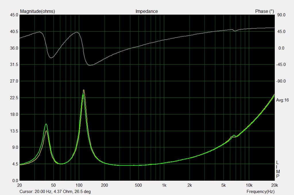

Even de impedantiekarakteristiekjes opgenomen. Klein verschil in de woofers, de tweeters identiek.
Geel is de ene kast groen de andere.
De karakteristieken geïmporteerd in boxsim, samen met de overige driver gegevens en een filter verzonnen.
Suboptimaal, dat wel. Soms klopt het wat boxsim er van bakt adhv het ZMA file en soms is het niks.
In eerste instantie geen midden. Bleek dat de tweeter omgepoold moest worden. In de boxsim simulatie juist niet.
Ook het rendement dat boxsim uitrekent voor de tweeter klopte van geen kanten.
Maandag ga ik wat metingen doen, dan kan er een echt filter gemaakt worden. Nu kunnen ze vast even wat inspelen.

Simulatie is leuk, maar als je meer tijd kwijt bent om de sim te laten kloppen met de werkelijkheid dan een fysieke meting duurt.. Geef mijn portie dan maar aan Fikkie. Zie dat mijn Ncore amp druk in bedrijf is.
