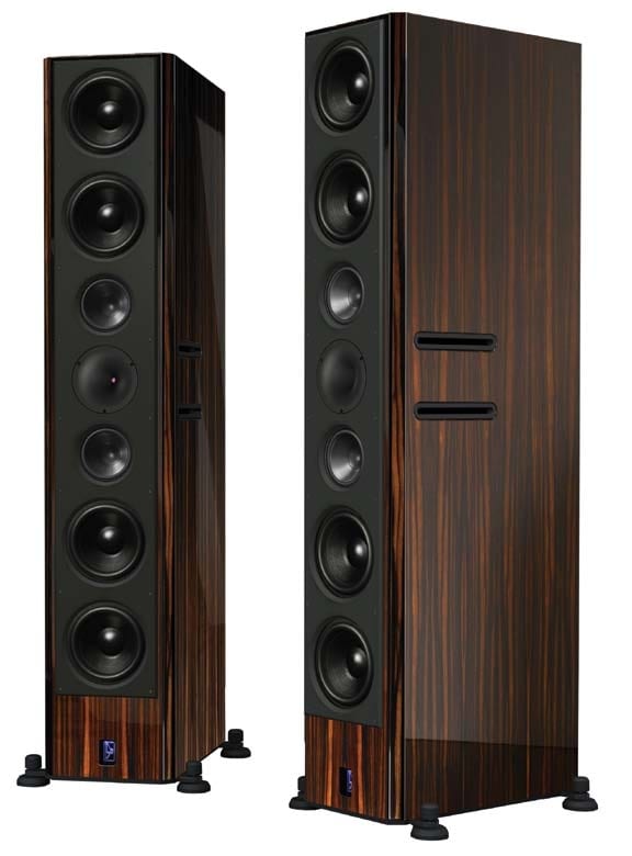

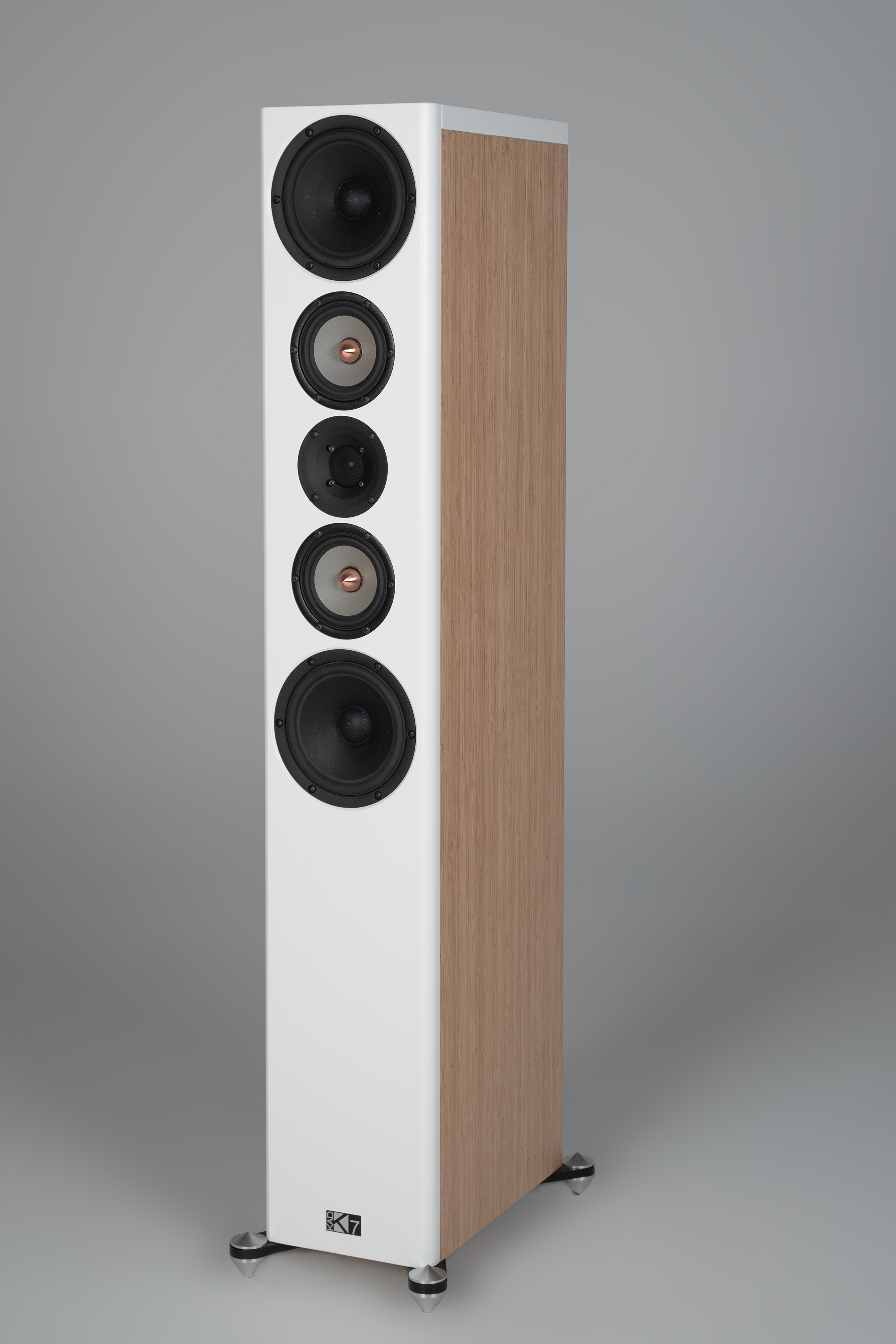

KAD audio uit NL kan het zonder fancy facetten.

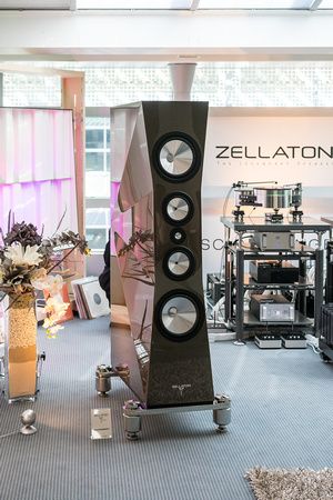

Zellaton Statement

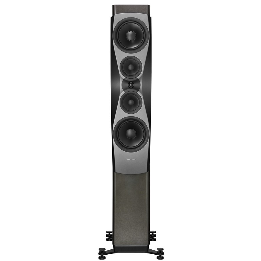

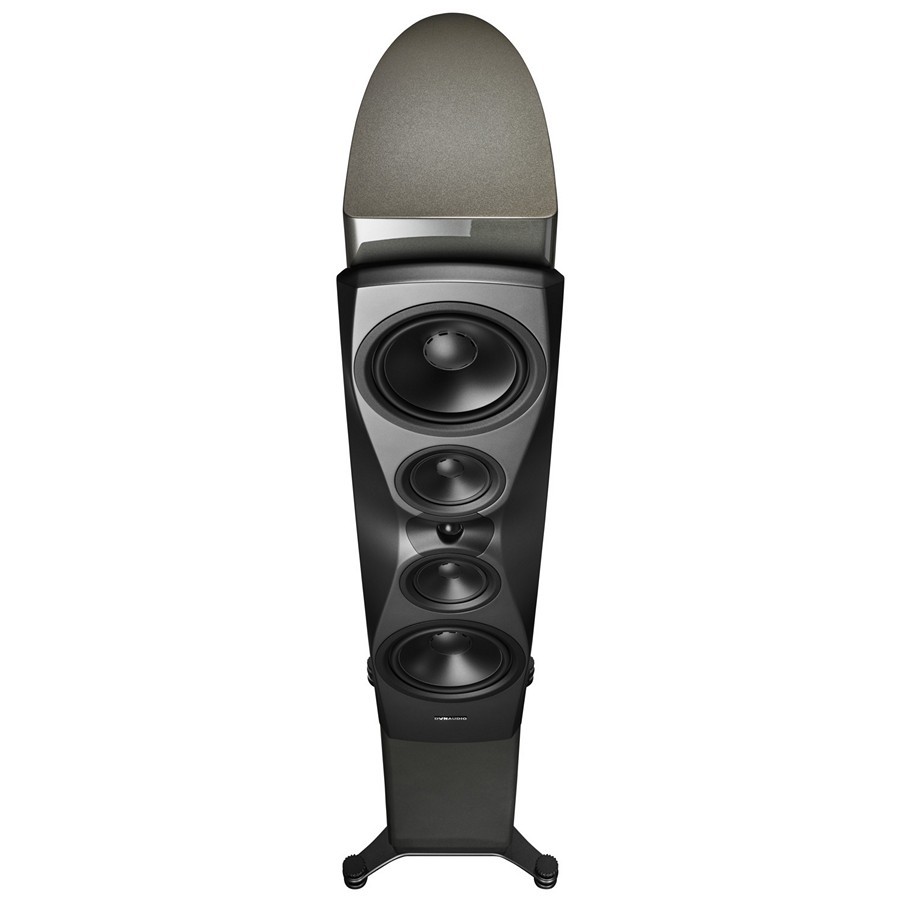

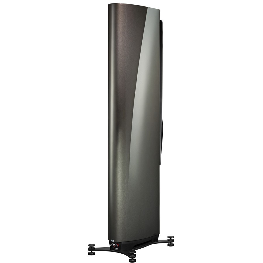

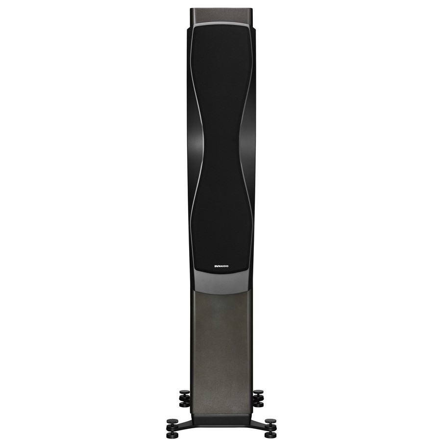

Dynaudio Confidence vind ik erg mooi O:)
Lansche

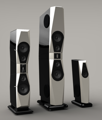

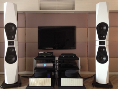

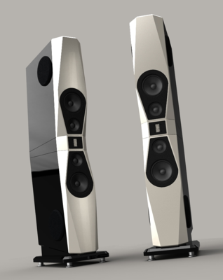

Deze specifiek. Op de eerste pagina de render, de laatste pagina the real thing en daartussenin vast nog wel meer plaatjes:
https://www.diyaudio.com/forums/multi-w ... diary.html
En deze gewoon omdat de man erg mooie dingen heeft gemaakt: https://www.diyaudio.com/forums/multi-w ... diary.html

Bedoelen jullie deze?
of deze?
Hans
Berichten: 9403
Re: Nieuw ontwerp met JA-8008
Berichtdoor Leeuwarden » ma 12 apr 2021, 14:45
Ja, o.a.

pappaleo schreef:Ik zal het wel niet mogen zien omdat ik geen account heb. Ik zie alleen maar tekst.

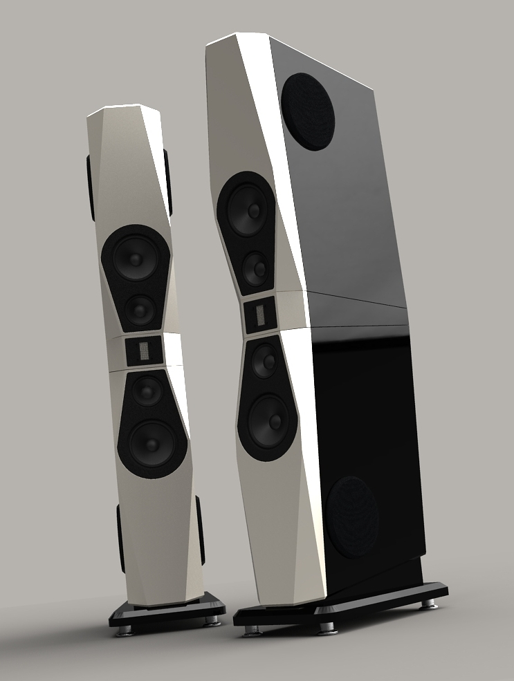

Ik zal ze even hier neer zetten; (de renders)
Het resultaat;

Even voor de duidelijkheid; dat is niet wat ik mooi vind O:)
Ik vind de Dynaudio en de KAD K7 erg mooi om te zien O:)
Berichten: 9944
Berichtdoor pappaleo » ma 12 apr 2021, 22:09
Shadow schreef:Even voor de duidelijkheid; dat is niet wat ik mooi vind O:)
Eens.
Shadow schreef:Ik vind de Dynaudio en de KAD K7 erg mooi om te zien O:)
Ik ben nog niet om.... :hide:
PappaLeo
Projecten: Inimini, TMWW-1, BéBé, Paaskuiken, Calimero
Berichten: 14303
Berichtdoor Shadow » ma 12 apr 2021, 22:18
Ik vind de kastvorm van die Dynaudio echt prachtig, maar ik snap dat voorzetfront niet qua design, het zal beter meten misschien?
Die K7 is met drivers in 1 kleur echt mooier denk ik, dan de kastvorm van die Dynaudio en we komen ergens... O:)

KAD K7...vind ik nog de mooiste
Met de DXT en W12 excel en de MW19P denk ik.......dat is een setje mooie drivers
Moet je wel een krantenwijken erbij nemen Joram :sure:
