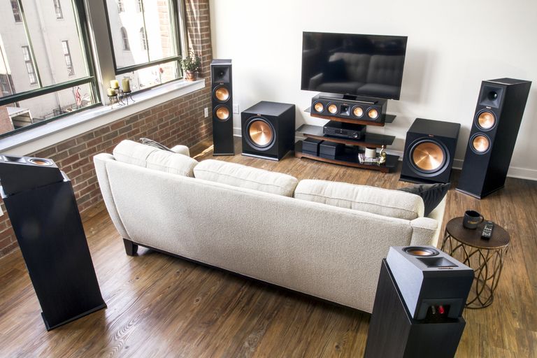

Maar daar boven dan dus nog een extra deel voor een atmos reflectie driver

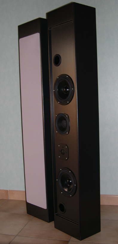

Google eens onder 'on wall speakers'. ook al was het maar om ideeën op te doen. Meer en meer merken hebben nu zo'n systemen in hun gamma. (Canton, Klipsch, Dali, . . .).

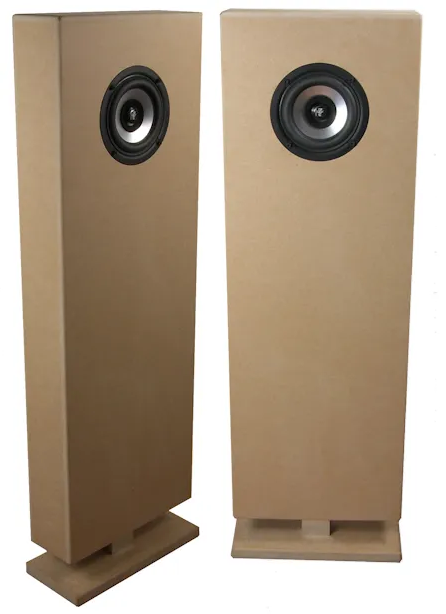

Ik heb enkele jaren geleden zoiets gemaakt. Was ongeveer 16cm diep, 140cm hoog en 23 cm breed. Werd links en rechts opgehangen van een groot projectiescherm. Daar zaten 2x 7 inch Vifa's in met de tweeters ongeveer op oorhoogte (als men in de luie zetel hangt :D ...). Werden een 5-tal mm van de muur geplaatst, gewoon door middel van rubbertjes, en opgehangen aan een omgekeerd aluminium L-profiel onderaan (onzichtbaar), en bovenaan door middel van 2 plaatjes waarin 2 haakjes pasten. Klonk al zéér aangenaam, zélfs zonder sub-woofer. Kleiner kan ook denk ik wel, als je maar de goede laag/mid units kiest.
Succes nog.

eQuanD schreef:Ik heb enkele jaren geleden zoiets gemaakt. Was ongeveer 16cm diep, 140cm hoog en 23 cm breed. Werd links en rechts opgehangen van een groot projectiescherm. Daar zaten 2x 7 inch Vifa's in met de tweeters ongeveer op oorhoogte (als men in de luie zetel hangt :D ...). Werden een 5-tal mm van de muur geplaatst, gewoon door middel van rubbertjes, en opgehangen aan een omgekeerd aluminium L-profiel onderaan (onzichtbaar), en bovenaan door middel van 2 plaatjes waarin 2 haakjes pasten. Klonk al zéér aangenaam, zélfs zonder sub-woofer. Kleiner kan ook denk ik wel, als je maar de goede laag/mid units kiest.
Succes nog.
De vraag is ook een beetje, waar moet ik extra opletten, of waar moet ik de behuizing extra aanpassen omdat de drivers zo dicht bij de muur zitten. Ik lees het een en ander over resonanties en staande golven die extra ontstaan juist vanwege vlakke behuizing.? Maar dat gedeelte is me niet geheel duidelijk.
En een goede laag/mid. Hoe bepaal je nu of ie goed is?

Maar wat is nu een kwalitatief goede full range die ik voor het het atmos deel kan gebruiken.
Of kan ik daar ook beter voor 2 weg gaan.
Dan zou ik me nog wel even moeten bedenken hoe ik daar dan de crossover nog achter zou krijgen.
