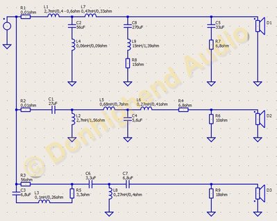

Ik ben aan het kijken naar de Jantzen spoelen maar nu heb ik dat ik af en toe andere weerstandswaarden tegenkom, bijv. 0,06mH 0,09ohm maar die kan ik dan alleen krijgen in een versie van 0,13ohm is het erg als de weerstand lager is, of kan deze juist beter hoger zijn, Dunner/dikker draad of moet die gewoon precies de juiste dikte hebben. dit zijn meestal luchtspoelen. Ik heb hier geen idee van.
er zitten ook weerstanden in van 0,01 ohm, die kom ik nergens tegen bij Jantzen?? Wat doe ik daar mee?
Berichten: 15108
Re: 3 weg systeem bouwen(type Countach).
Berichtdoor dre » za 03 apr 2021, 17:27
Echt heel precies hoeft het ook weer niet.
De inductie is belangrijker als de exacte impedantie.
Потому что это возможно!
timpert
Berichten: 298
Berichtdoor timpert » za 03 apr 2021, 18:10
Die weerstanden van 0,01 ohm hoef je niet te monteren. Het is waarschijnlijk een truukje om in de simulator makkelijk een sectie van het filter uit te schakelen met de rechter muisknop, of om de serieweerstanden te tunen. Als je spoelen vindt die kwa serieweerstand een beetje in de buurt komt zit je goed. Kijk zeker ook even naar de spoelen die Intertechnik levert.

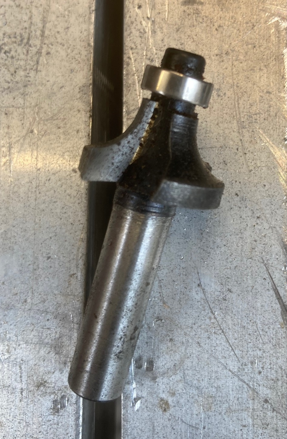

peterl schreef:Dit is de ring, deze is 17,4 mm de frees 12 mm dus 2,7mm overmaat als ik het goed heb.
Zo'n frees heb ik ook gehad. Bij de mijne waren de kopieerring en de as van de machine niet precies concentrisch. Daar is mee te leven door de mal een klein beetje te verschuiven, maar check dat even voordat je je baffle voor het eggie infreest.
That makes me angry, and when Dr. Evil gets angry Mr. bigglesworth gets upset. And when Mr. Bigglesworth gets upset, people DIE!
Berichten: 11941
Berichtdoor Barry2001 » za 03 apr 2021, 20:59
Heb er een ‘centreerdoorn’ bij. Dit is een kegelvormig hulpstuk dat je in je frees klemt waarna je de kopieerring uit kunt richten. Zit ‘ie altijd goed.

Te laat, had de tweeters al gefreesd en ben wel tevreden hoe het is geworden, nu wachten op de midtoner, bas ook al gefreesd. Isolatie is ook onderweg dus volgende week kunnen we weer verder.

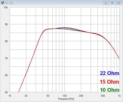

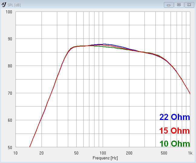

Er wordt in het verhaal op een bepaald moment gesproken om een weerstand aan te passen in 15/18 of 21 ohm, en daarmee haal je de lage tonen nog 1 dB naar boven. maar waar moet dan op gelet worden en hoe kom ik daar achter? Klopt het als ik zeg dat indien je de H-kern 15mH met 1,39 ohm gebruikt je dat zonder problemen kunt doen? hieronder staat de vertaling. Dit gaat dan volgens mij om R8.
Het niveau in de (boven) bas kan op verzoek worden gevarieerd via een variant van de 15 ohm weerstand. Een verhoging van de weerstandswaarde tot ongeveer 22 ohm lokt ongeveer 1 dB meer niveau uit de luidspreker. Een verkleining verlaagt het niveau. Je moet natuurlijk de totale impedantie in de gaten houden. De totale weerstand, die het resultaat is van de toevoeging van de spoelweerstand en de fysieke weerstand, mag niet minder zijn dan 5 ohm om een ​​veilige werking te garanderen. Gevoelige waarden voor de fysieke weerstand liggen tussen 10 ohm en 22 ohm, op voorwaarde dat de gespecificeerde spoel met 1,39 ohm wordt gebruikt. Er zijn geen speciale functies met de midrange-driver.
Berichten: 4782
Berichtdoor markbakk » di 06 apr 2021, 11:44
timpert schreef:Die weerstanden van 0,01 ohm hoef je niet te monteren.
Ik denk dat dat ook geldt voor spoel L4. Die moet waarschijnlijk samen met de condensator een bipolaire elko simuleren. Die hebben bij oplopende frequenties ook een oplopende impedantie, bij foliecondensatoren is dat veel minder het geval.
Oh ja, je kunt de weerstand R8 inderdaad naar smaak aanpassen. Ik zou een 10Ω monteren (of nog wat lager). Die combinatie van spoel, condensator en weerstand strijkt de tweede impedantiepiek van de woofer vlak, zo kan het filter beter zijn werk doen en krijg je geen onbedoeld buitje bij 100Hz, zoals je kunt zien in de grafiek.
De condensatoren C2, C5, C8 en C4 zijn alle Bi-polair, de rest is Cross-cap.
Berichten: 4782
Berichtdoor markbakk » di 06 apr 2021, 16:50
Dan kun je dat iniminiespoeltje met een gerust hart weglaten. En voor waarden onder de 10µF vind ik het prijsverschil tussen elko en folie (MKT bv) te verwaarlozen.

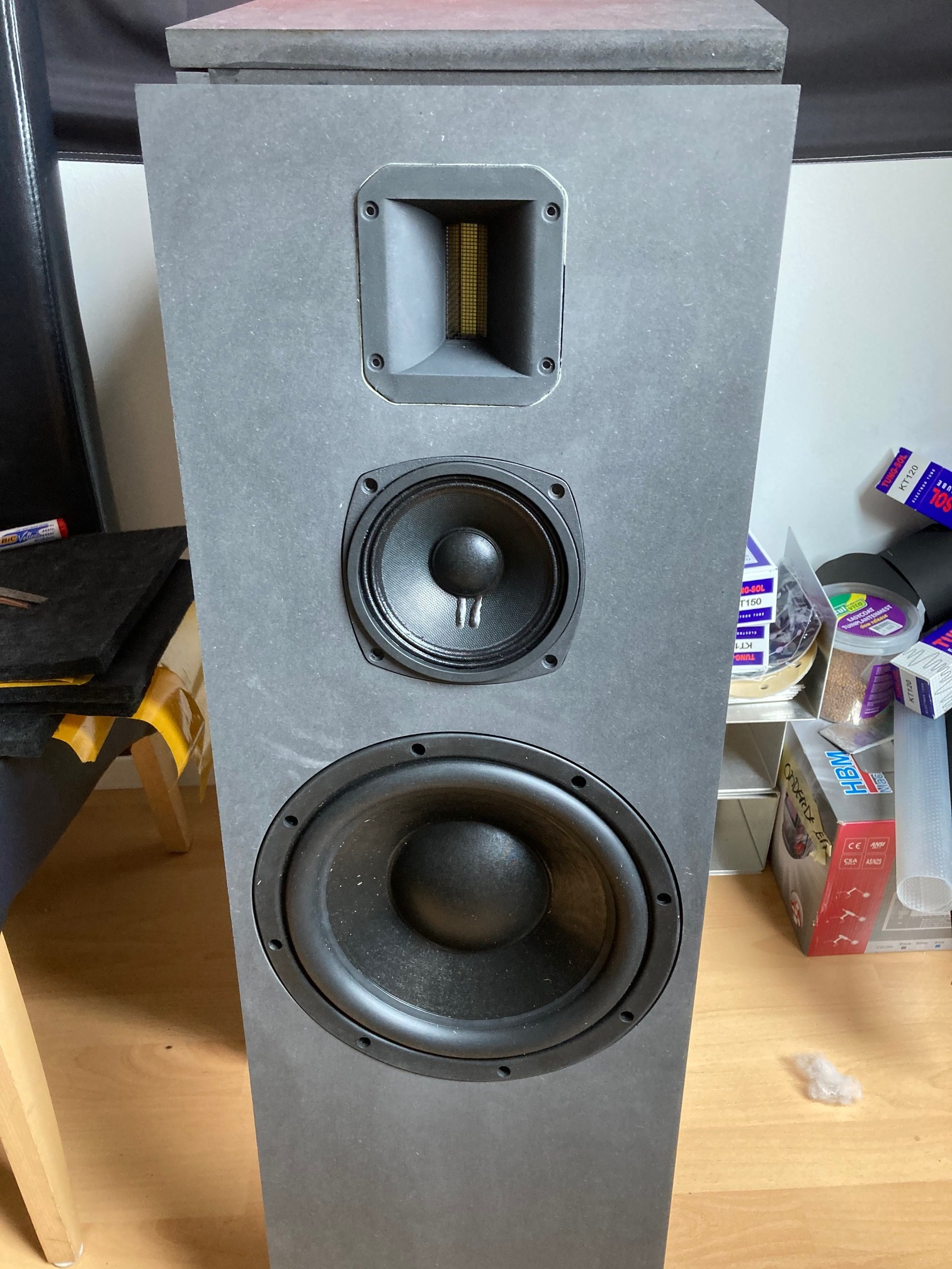

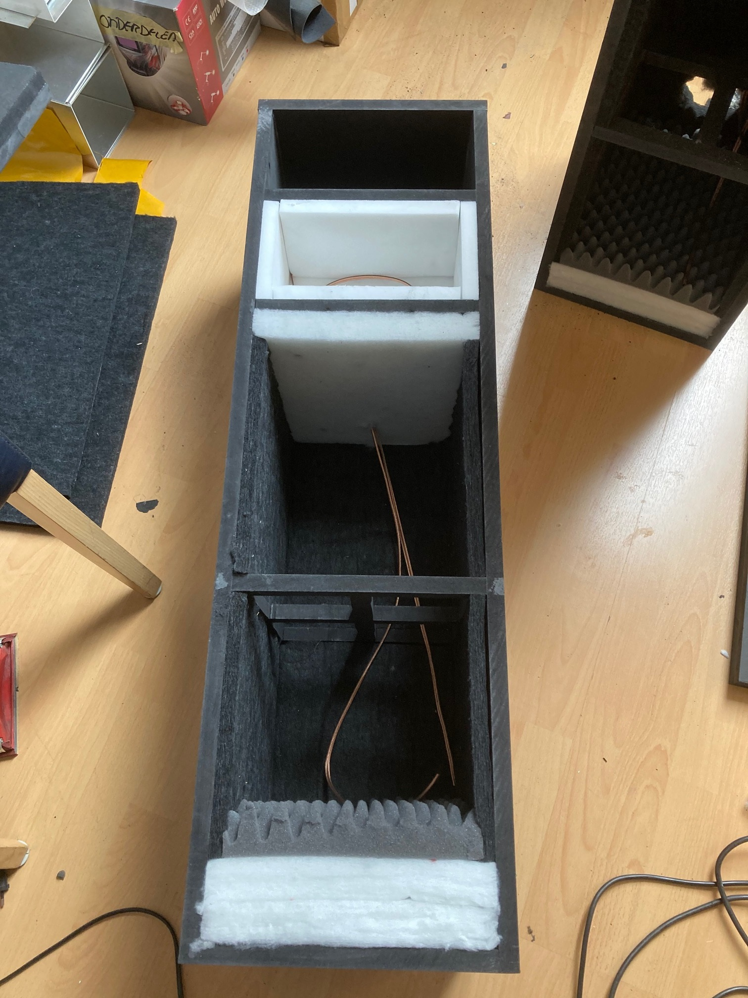

Vandaag de laatste hand gelegd aan de voorzijde van de kast, het frezen van de midtoner was wel lastig met zijn vorm. Maar is gelukt, de platen isolatie zitten ook in de kast sta alleen te wachten op de noppenplaat en de basotect plakisolatie voor de midtoner. En dan kan ik hem dichtlijmen.
Je kan zien dat ik bij de tweeter iets plamuur heb moeten gebruiken, er zat 1,5 mm speling in rondom. :evil:
Kwam omdat mijn frees niet in het midden zat, bij de midtoner heb ik daar gebruik van gemaakt, door eerst de ene kant te gebruiken en daarna de andere kant toen de speaker nog niet paste.
